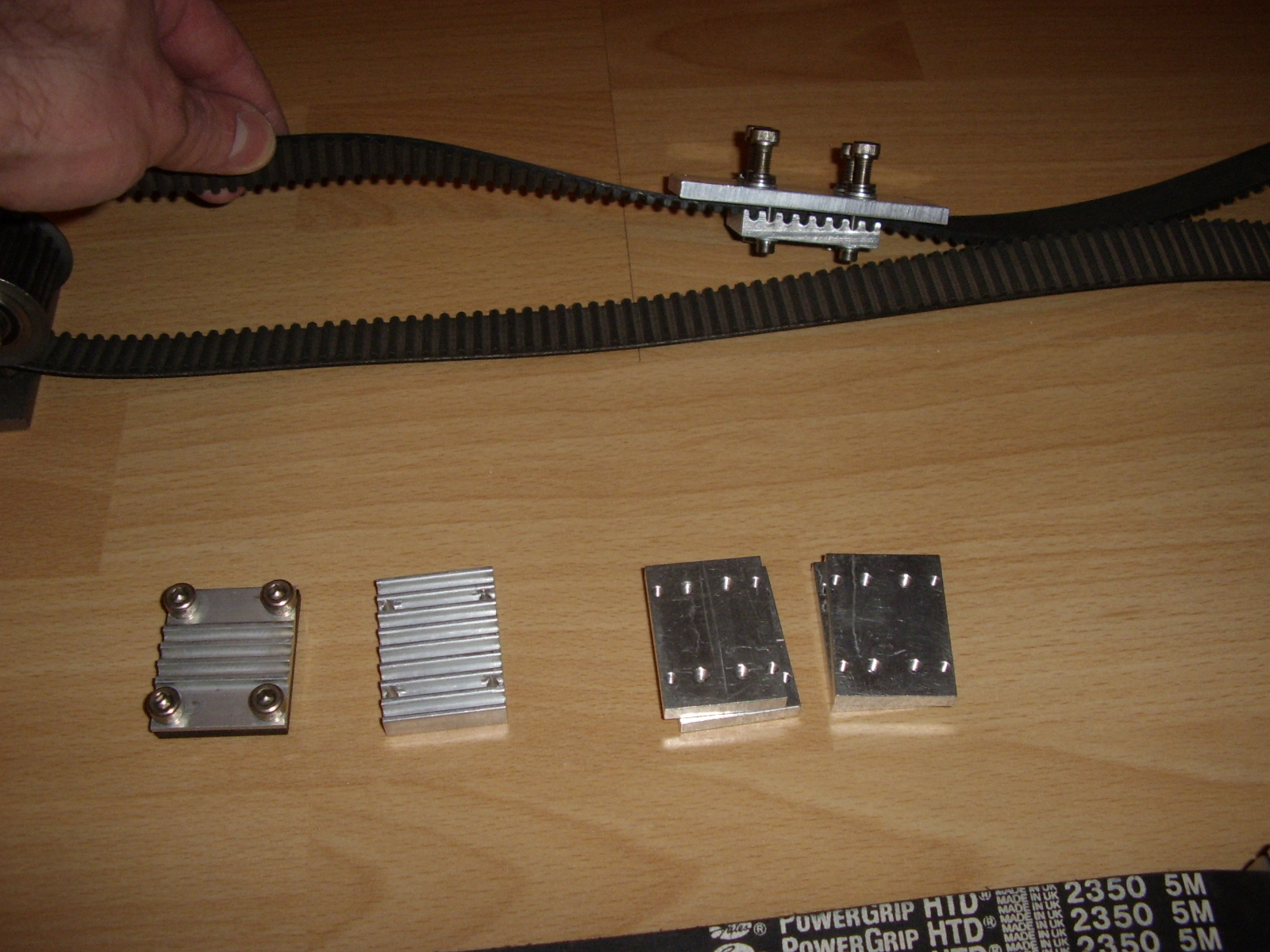

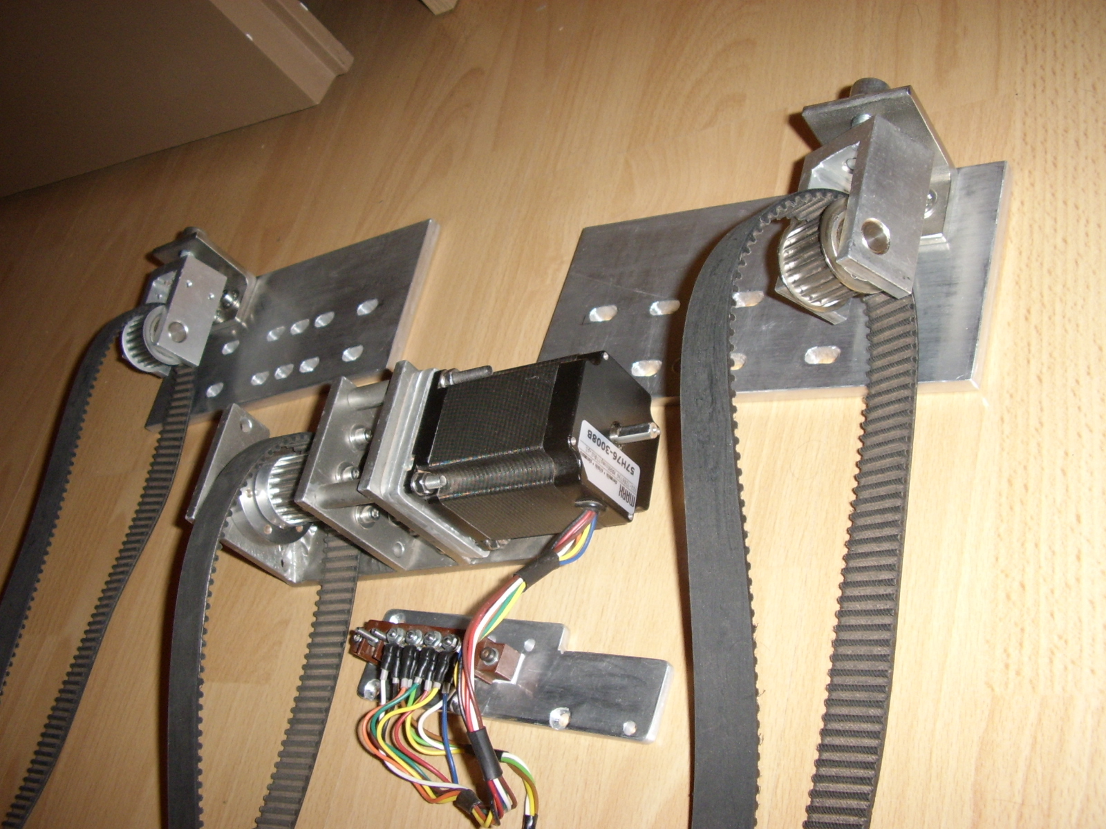

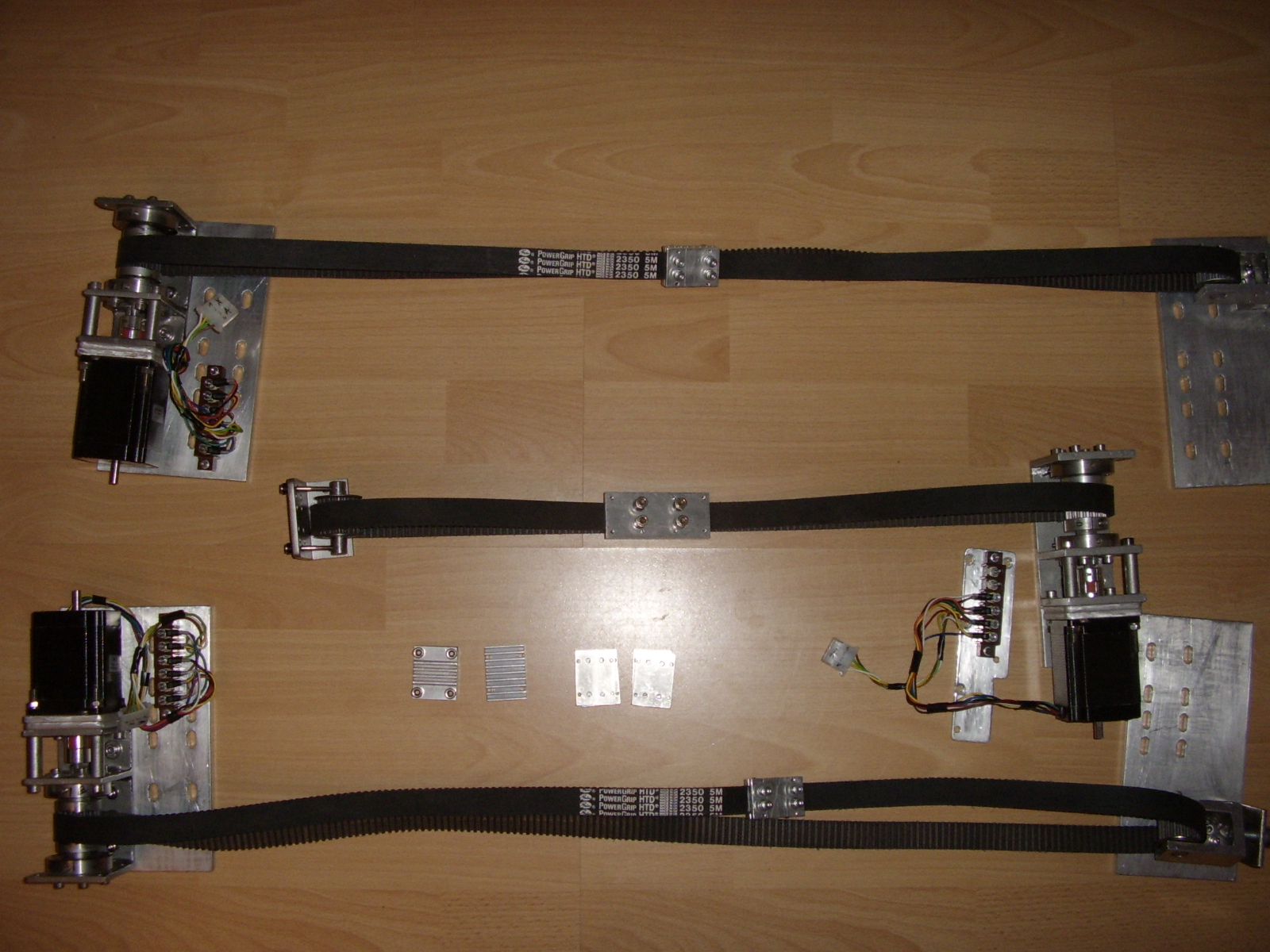

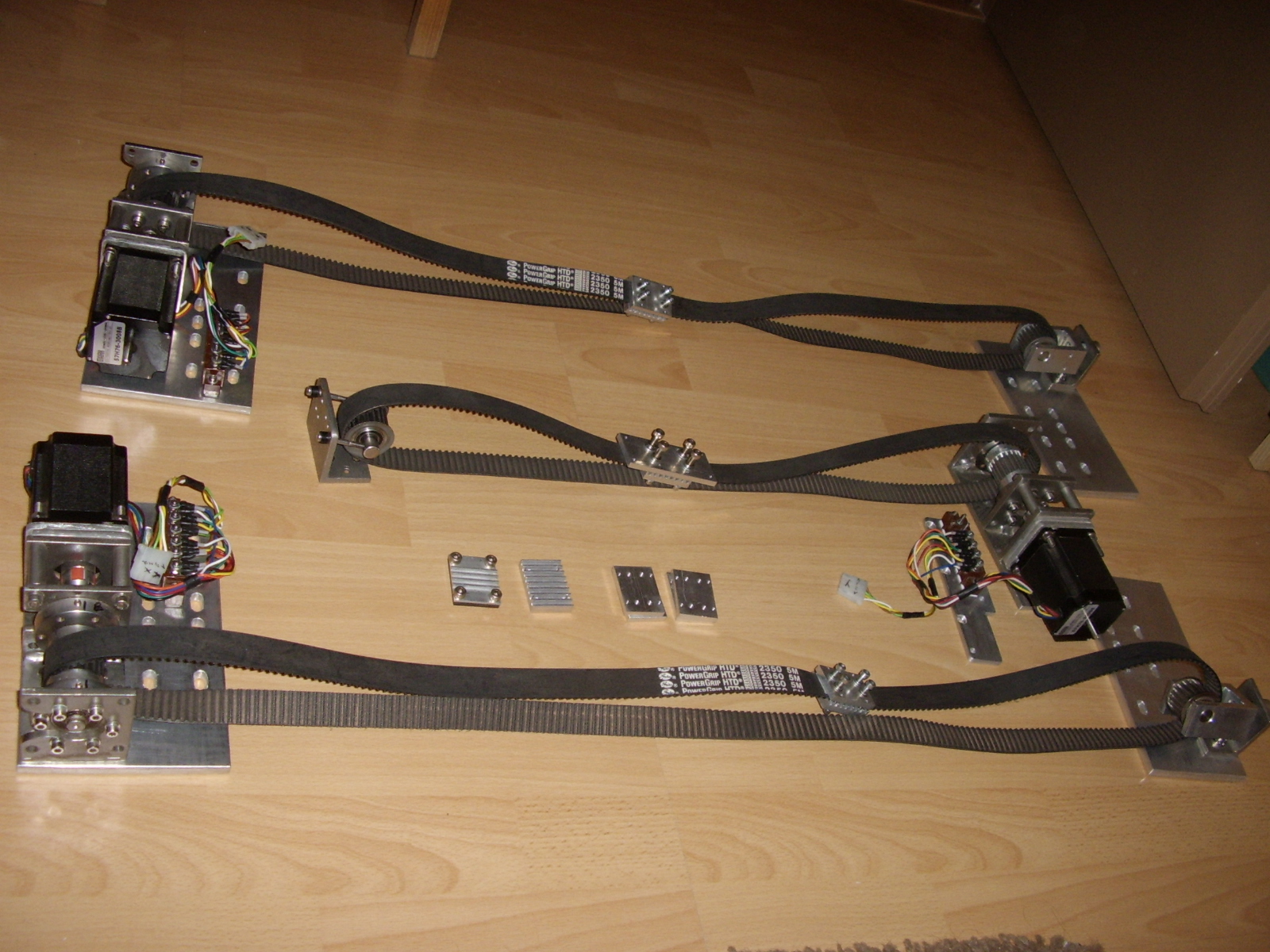

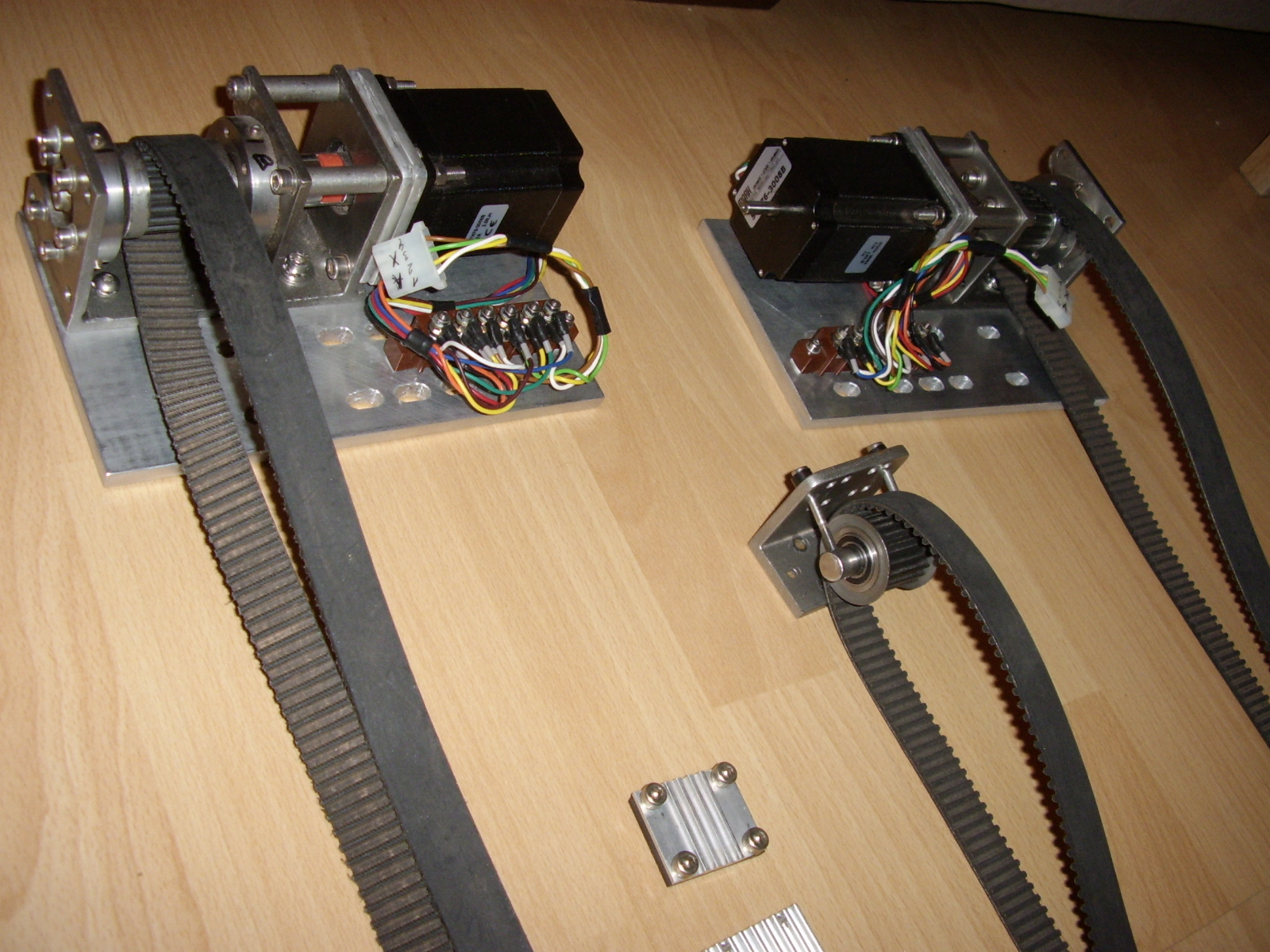

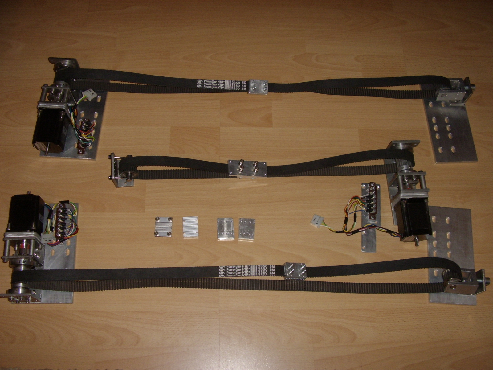

PS. Kilka osób pytało mnie jak zrobione mam napędy tymi pasami, więc teraz jak miałem wszystko zdemontowane z maszyny to porobiłem fotki, moje rozwiązania wyglądają tak. Na środku napęd si jezdnej czyli belki Y, na zewnątrz oczywiście napędy X.
