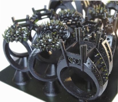

Kolego zdjęcie jak zdjęcie...wszystko zależy od Ciebie czy masz model pod montaż czy jako całość, maszynka ci druknie wszystko zgodnie z modelem STL jaki do niej wprowadzisz.
Z tego co się orientuję większość jubilerów korzystających z żywic woli wyroby montażowe (szyna, oprawy, itd osobno) z racji lepszych możliwości i większej łatwości wykończenia odlewów (szczególnie takich małych trudno dostępnych detali). wiem, że mój kolega który projektuje biżuterię właśnie pod wydruki zawsze jeszcze dodaje kanały dolotowe do takich detali by się to jeszcze fajnie odlewało.
Tak ma marginesie w zeszłym miesiącu jak byłem na konferencji w Katowicach jakaś firma z Wrocka pokazywała drukarki 3D i mieli tam m.in modele gdzie np w środku wieży była zrobiona balustrada i schody co można było przez okienka zobaczyć. (innymi słowy model w modelu)
Jak najbardziej się z Tobą zgodzę, że podcięcia zrobisz tylko na 5-osiach.
Co do systemu 123WaxRing producent twierdzi, że da się na tym wykonać do 80% modeli pierścionków.
Także co zrobisz w 3D drukarka ci to wykona, a koszt drukarki jest często porównywalny z 5-osiami na których i tak wszystkiego nie zrobisz.

Cooper pisze:Kolego zdjęcie jak zdjęcie...wszystko zależy od Ciebie czy masz model pod montaż czy jako całość, maszynka ci druknie wszystko zgodnie z modelem STL jaki do niej wprowadzisz.

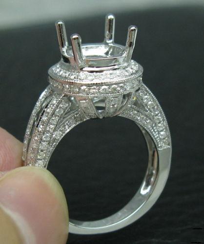

bylem na pokazie w toronto i okazalo sie ze 5 osiowa maszyna ma dodatkowe wrzeciono na boku
z osi za jednym razme zrobiony caly pierscionek bo to drugie wrzeciono bylo tylko do wycinania w srodku pierscionka zalozona na nim byla specialan malutenka tarcza ktora wyciana srodek cena takiej maszyny byla ogroma bo ta maszyna byla za $82000 i nikt nie powie ze ja nie wiem co pisze . To dobrze ze sa ludzie i dodaja swoje kometarze , swoje opinie ktos kto chce zaczac bawic sie w zlocie bedzie mial dobra szkole nauki. Ja nie napisalem ze nie jestes w satnie zrobic w 4 soiowwej maszynce danego projektu albo w maszynie co kolega przedsatwi jest mozliwosc ale montowanie tych elemetow jest masakra powiem ze kidys siedzialam przy jednym pierscionku chyba ze 6 godzin i go skladalem pod mikroskopem mozolna praca . Te fixtury do 4 osi ktore tu sa na tym temacje sa dobre sa chyba jedne z najleprzych jezeli chodzi o jubilerstwo ale na temat maszyn prosze nie pisac glupot i nie wciskac glupich porad to wydaje sie byc nie dobre ja wiem ze kazdy che sprzedac swoj produkt ale prosze byc prawdo mowny dziekuje
[ Dodano: 2010-11-16, 16:38 ]
to jest to o co mi chodzi

Powiem ci, że takiej maszynki 5 osi z tarczą z boku jeszcze nie widziałem także się nie wypowiadam :grin: natomiast cena 82 000 x 3 = 246 000 PLN to masakra :shock:
Myślę że frezowanie wosków na 4-osiach jest jak najbardziej korzystne cenowo (około 30 000 - 40 000 PLN) dla ludzi którzy nie robią jakiś super skomplikowanych kształtów i robią pojedyncze sztuki lub małe serie. Poza tym muszą się trochę znać na CNC żeby zrobić dobry model w wosku.
Co do 5-osi nikt nie przekona mnie że warto jest kupić taka machinę do robienia wzorów z wosku. Duża cena i mała wydajność + skomplikowana obsługa.
