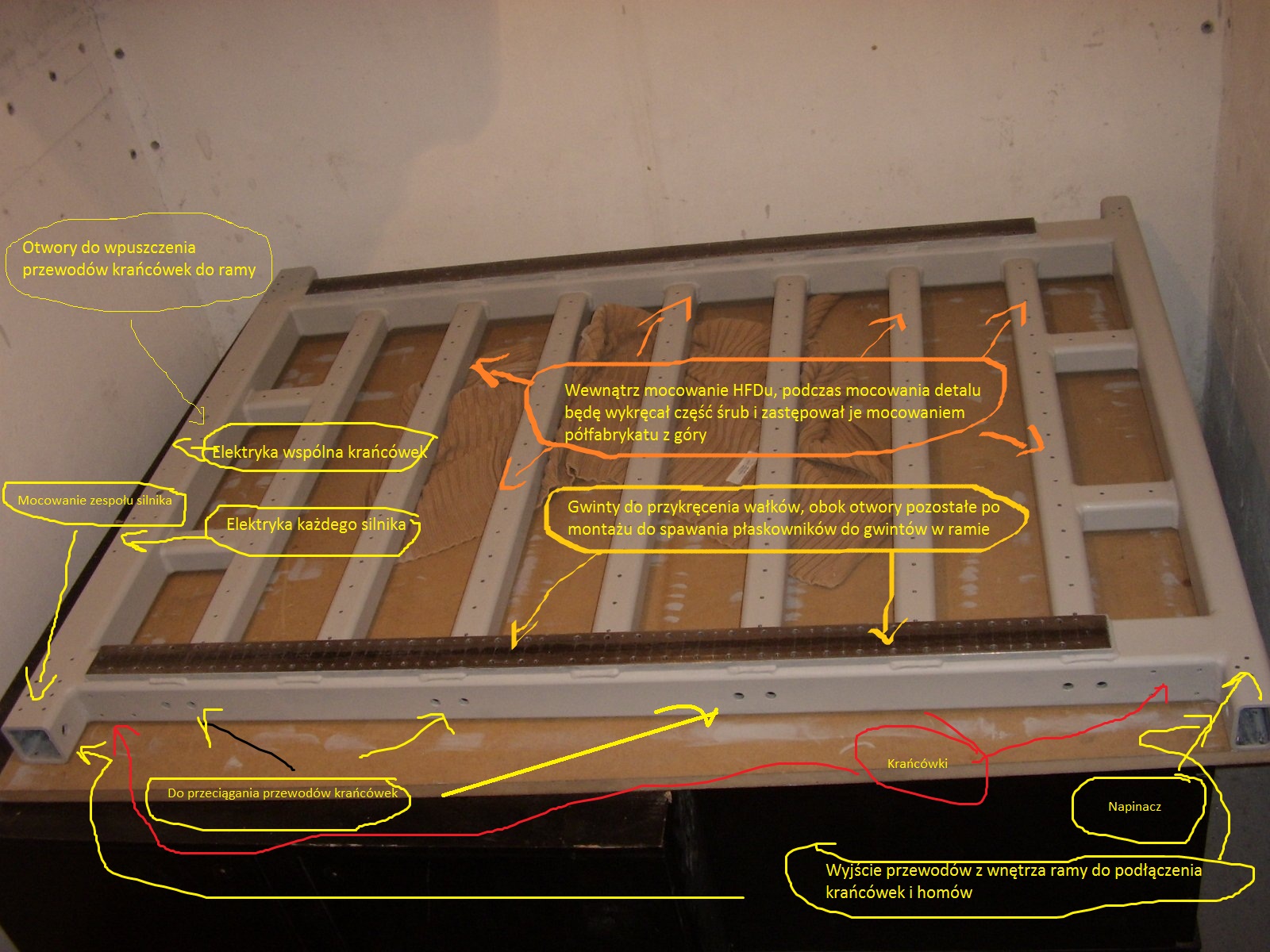

Nie chcę się mądrzyć koledze, ale zrobiłem swoje cudo o podobnych rozmiarach co kolegi. Pierwsza wersja była skręcana bo wydawało mi się, że spawanie ramy to będzie problem, utrudnienia i kłopoty. A do tego bałem się o spawanie u fachowców i problemy z tym związane.
Kupiłem materiał na ramę skręcaną, zrobiłem maszynę i była lipa. Za słabo, za cieńko, za mało solidnie i za lekko. Freziki się łamały od wibracji i ogólnie byłem niezadowolony ze skręcanej konstrukcji.
Potem nabyłem materiał na nową ramę, grube ścianki - można poczytać w moim wątku o budowie nowej ramy. Też się bałem zabawy ze spawaniem, dokładnością itd, ale zrobiłem tak...
Napaliłem blachy tymczasowe montażowe do złożenia całej konstrukcji, powierciłem i pogwintowałem wstępnie profile do skręcenia całej ramy w warunkach domowych.
Pofazowałem wszystkie profile w miejscu spawania tak aby były porządne spawy z pełnymi przetopami a nie jakieś połapane tylko 1 mm wtopienia.
Skręciłem dokładnie przy pomocy blach całą ramę wymiarowo, rama dzięki skręcaniu usztywniła się do spawania bardzo mocno.
Zapakowałem ze znajomym ramę do samochodu, i pojechałem do zakładu spawalniczego.
Powiedziałem, że trzeba najpierw wyspawać piony w takiej jak uważałem technologii.
Potem rama ostygła a ja odkręciłem blachy.
potem spawacz wyspawał mi góry i doły.
Niewiele rzuciło ale ze względu na rodzaj rozpórek i niesymetryczne spoiny w wypełnieniu ramy. Czyszczenie spawów.
Zakpupiłem płaskownik pod wałki, przykręciłem i ponownie rama do spawania do spawacza - wyspawał w odpowiednim miejscu płaskownik pod wałki i płaskowniczki pod nogi i rama wyszła miodzio.
najbardziej czasochłonne jest wiercenie i gwintowanie ale masz pewność, że bierzesz tylko spawacza na krótkie spoiny w wyznaczonym miejscu0bez żadnego ustawiania i myślenia.
Spawanie ramy zajęło łącznie 2 godziny, koszt 130 złoty. I 2 razy trzeba było to dźwigać, ale wrażenia ze spawanej ramy bezcenne.

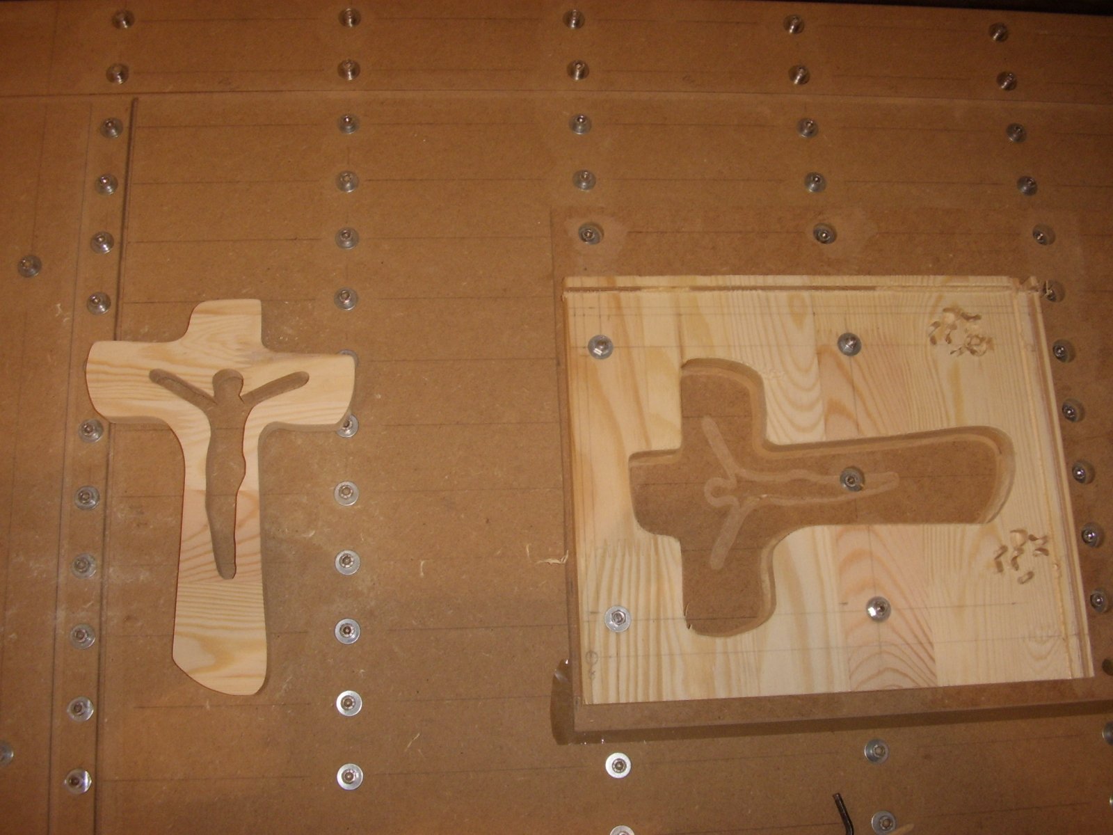

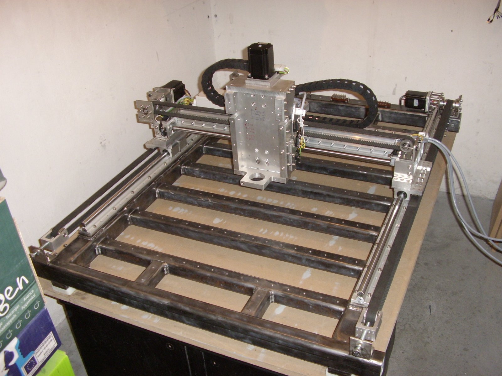

[ Dodano: 2011-07-28, 17:18 ]
Sorry za zaśmiecenie wątku, jak autor sobie życzy - zdjęcia usunę.
[ Dodano: 2011-07-28, 17:23 ]
Sorrki, stare zdjęcia jeszcze za czasów budowy. Teraz maszyna stoi zasypana 20 kilogramami trocin
Muszę jakiś odkurzacz przemysłowy chyba zainwestować bo domowy kompletnie do odciągu się nienadaje - nie zarobisz na worki

To wynikało z mojej pierwszej aluminiowej konstrukcji. poprostu pierwsza konstrukcja była skręcana i wałki były przykręcane do 5 mm gwintów w aluminium - poprostu do ścianki profilu i stąd ich tak dużo. Później zrobiłem ramę stalową spawaną i te wałki wyglądały dziwacznie tak mocowane co 4 otwór. Więc gwintownik w wiertarkę i jazda. A śrubki to taniocha, za paczkę 100 sztuk nierdzewnych M4 x 16 płacisz 14 złoty więc da się odżałować. A mocowanie jest że hoho.
Co ciekawe mogę teraz wam powiedzieć, że te gwinty w wypełnieniu ramy te na poprzeczkach do mocowania detali, są trochę za szeroko, z doświadczenia teraz widzę, że druga część taka sama dopiero dawałaby uniwersalne mocowanie, ale już ten temat opanowałem trochę w inny sposób. Wykręcam 6-8 śrubek i na to przykręcam drugą płytę z hdfu, która ma specjalne albo przygotowane wpuszczone śrubki od drugiej strony, albo poprostu jest to mniejszy kawałek i bespiśrenio w nią śrubaki do płyt gipsowych. Jak się zużyje to wyjazd i następna, tak aby latu głównego nie kaleczyć.
Nie jest tragicznie, zawsze to pierwsza niunia a w pierwszej robi się błędów co niemiara. Drugiej już najprawdopodobniej niebędzie bo mnie na nią niestać i nie mam już siły przeżywać tego stresu z budową drugi raz
