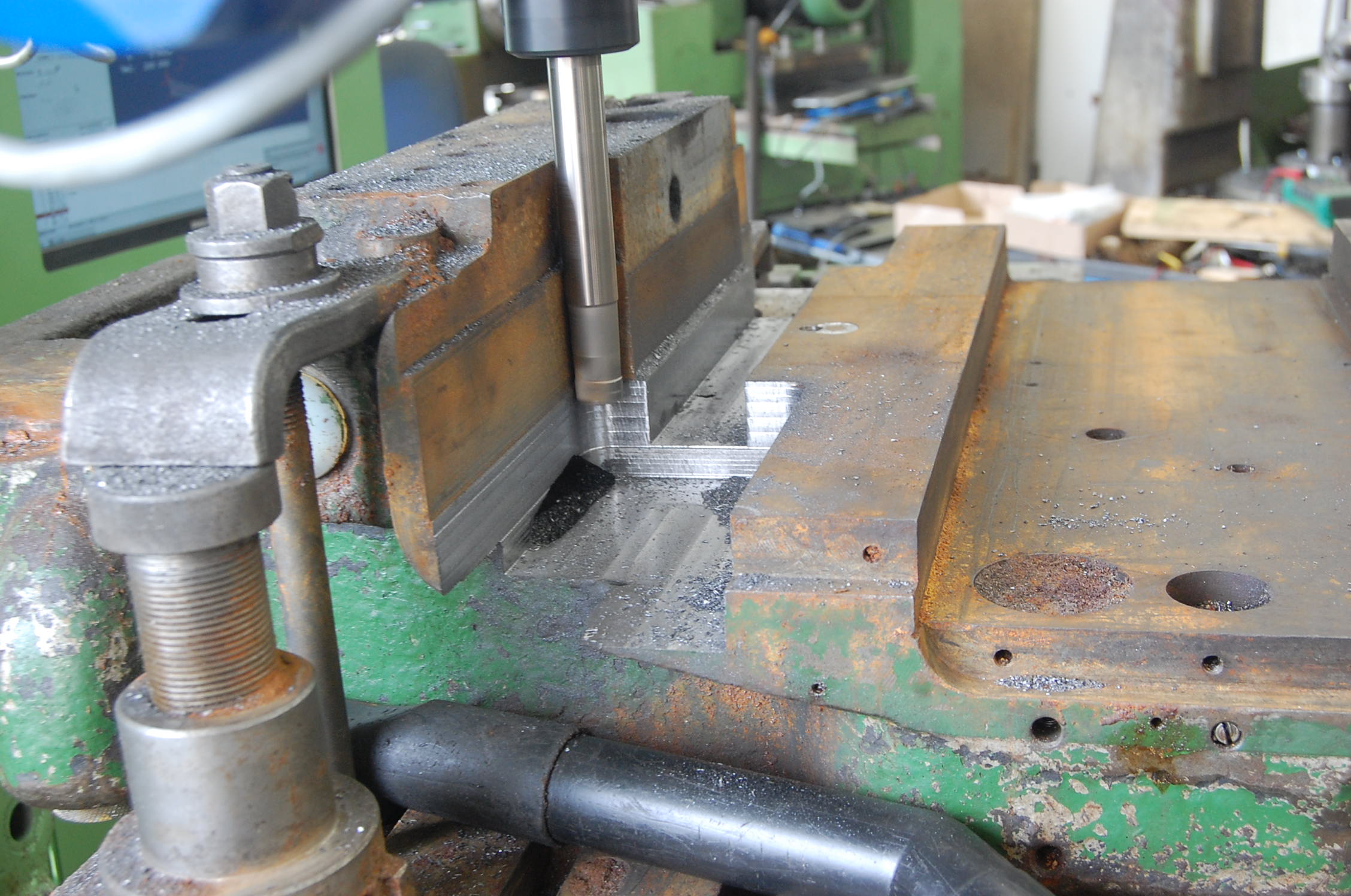

Na suche żeliwo to odkurzacz najlepszy.

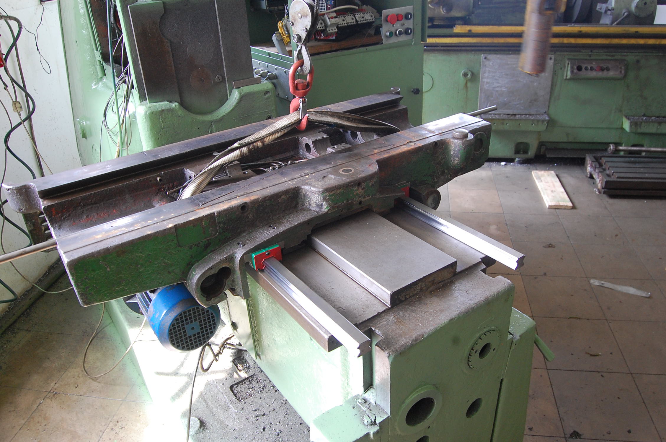

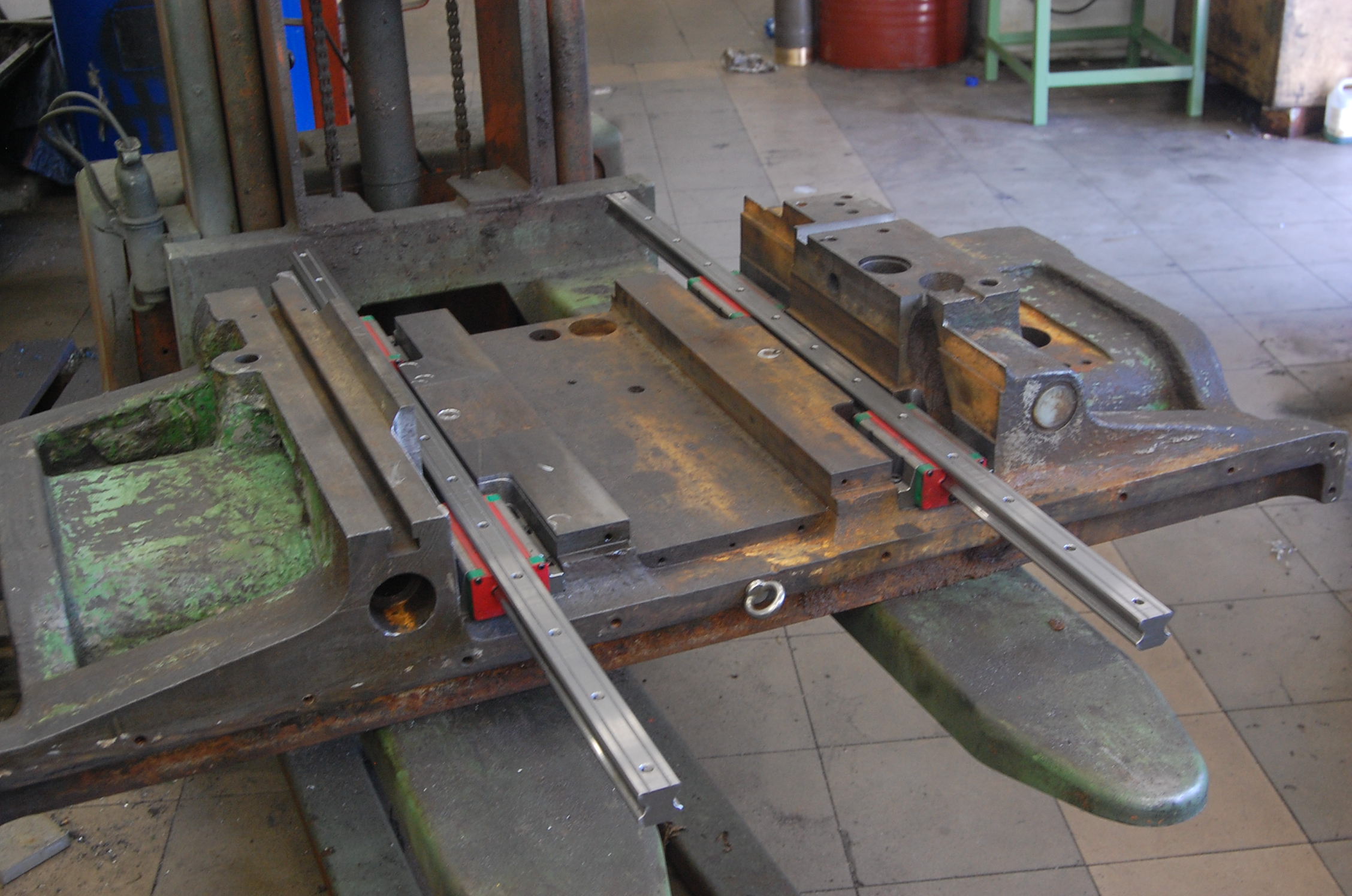

Pierwsze przymiarki.

Post napisał: IMPULS3 » 06 maja 2026, 15:39
kamar pisze:Pierwsze przymiarki.
Myślałem że tylko mi się schodzi długo z frezowaniem ale chyb jednak nie tylko mi. Z drugiej strony Wisły też idzie powoli. :P

Post napisał: kamar » 06 maja 2026, 17:53
IMPULS3 pisze: ↑
06 maja 2026, 15:39
Jak na emeryta to tempo zabójcze :) Dziś sobie przypomniałem jak się ręcznie trasuje otwory :)

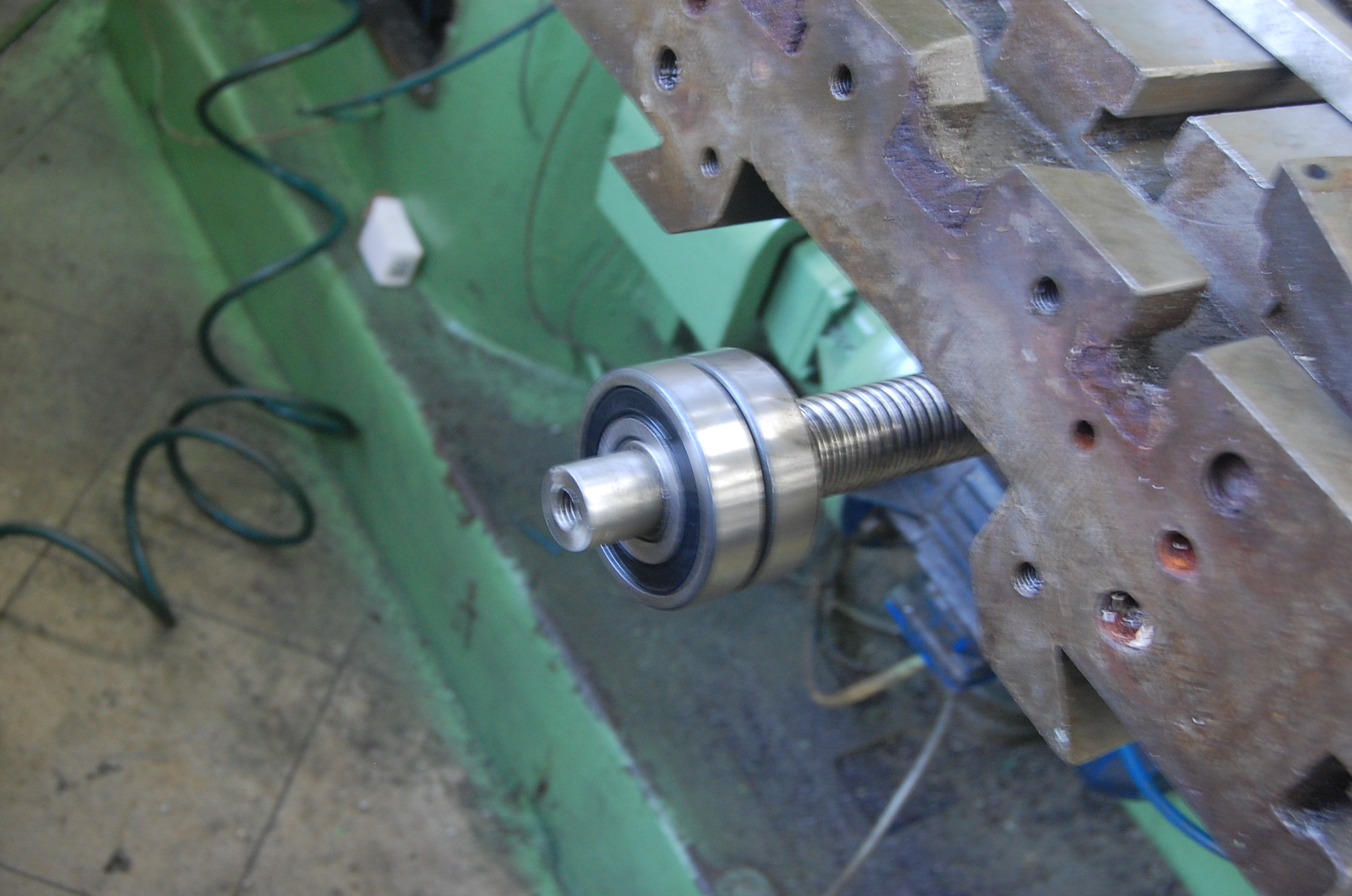

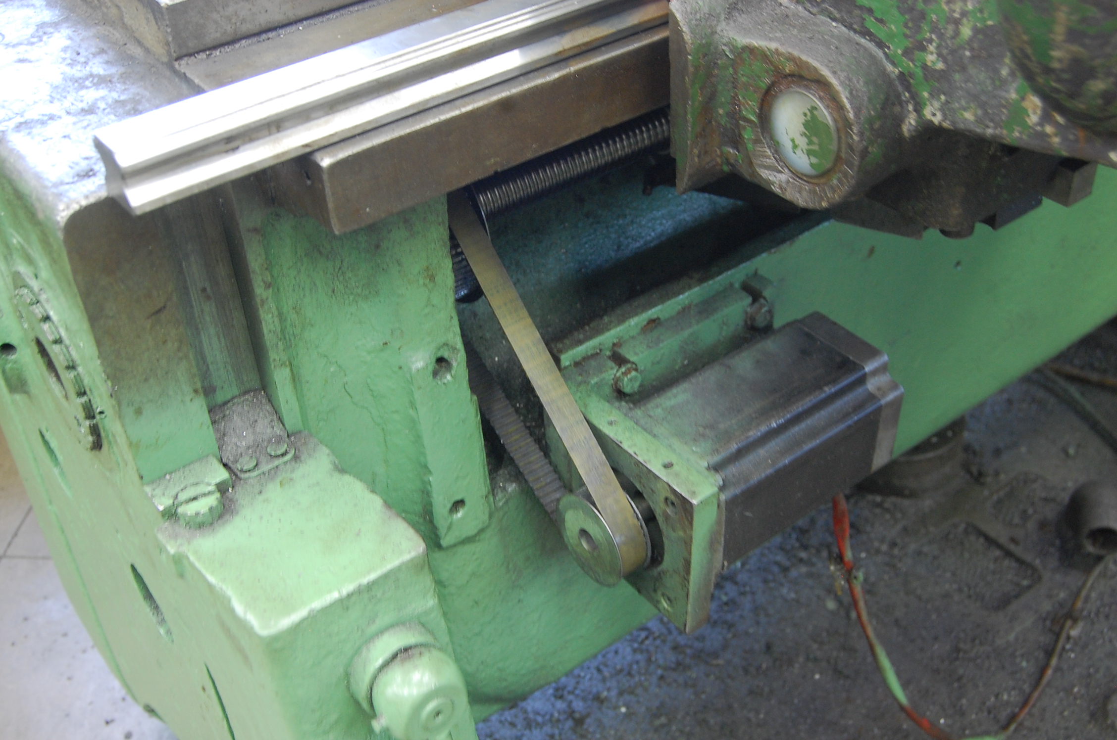

Więcej jest cudów na tej maszynce, np cudowny pasek T5x16 , też zostaje po piętnastu latach. Dojdą cudowne łożyska kulkowe na śrubę :)

Post napisał: IMPULS3 » 17 maja 2026, 10:52
kamar pisze:Więcej jest cudów na tej maszynce, np cudowny pasek T5x16
Pasek to jakoś przeboleję, ale tej śruby to nie mogę przetrawic. :P Ja założyłem w strugarce nową śrubkę z podwójną nakrętka i ma chyba z 5 setek luzu. Więc jak to jest możliwe że 15 lat coś chodzi u kogoś a u mnie nie?
