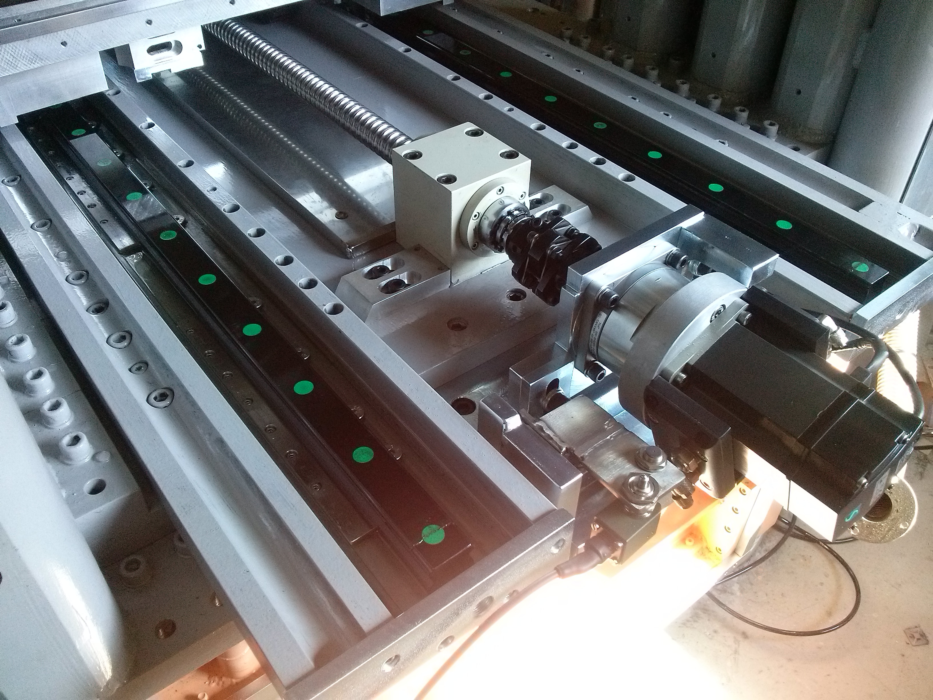

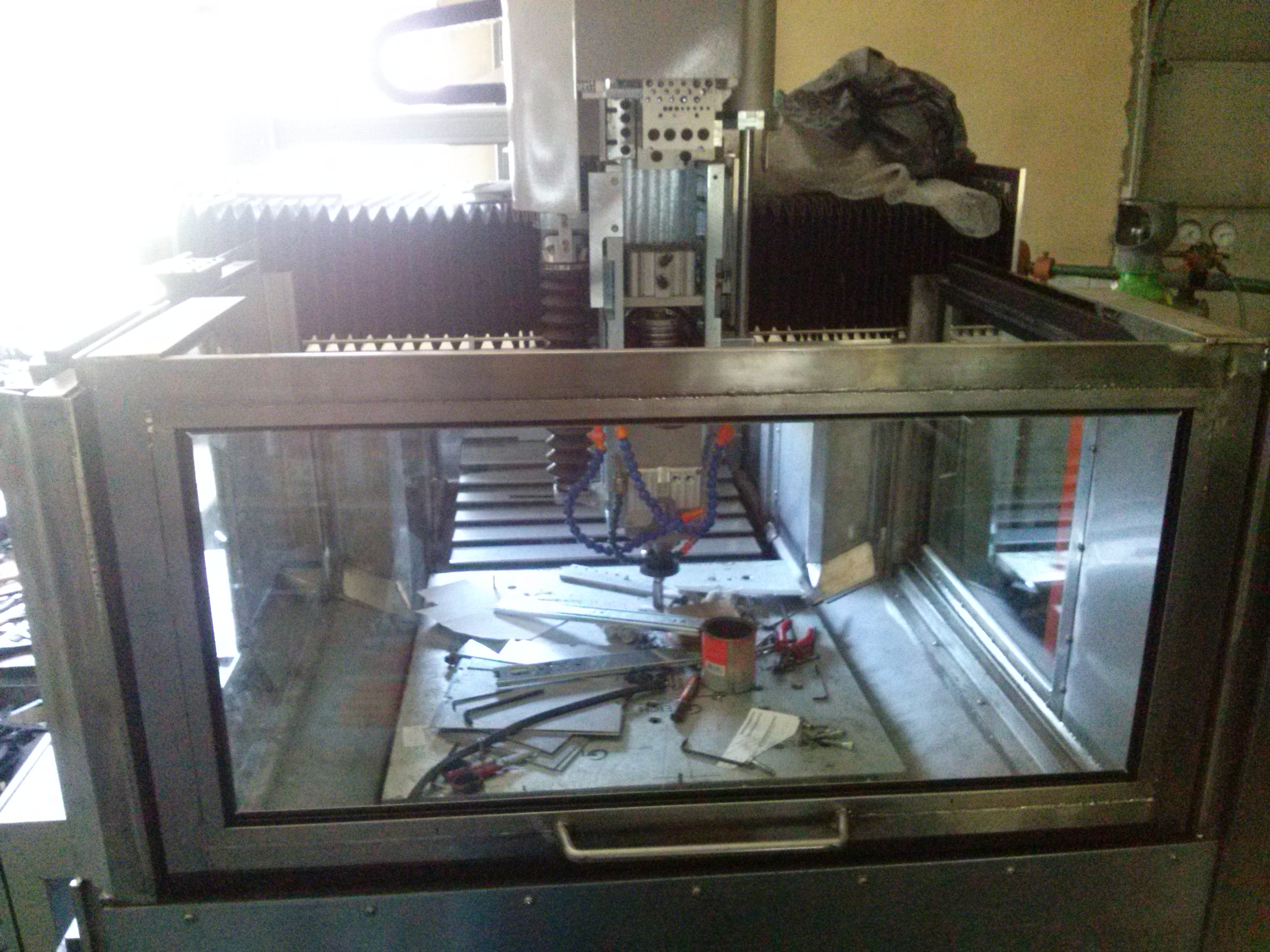

251mz
Posty: 4540
#23
Post napisał: 251mz » 23 cze 2016, 22:14
dragon44 pisze:Rurka, Twoja?
Jego jego , słyszałem tę legendę i oto widzę :D

Rurka
Posty: 181
Rejestracja: 04 lut 2007, 17:51
Lokalizacja: centrum
#25
Post napisał: Rurka » 23 cze 2016, 23:23
Ano moja.
He he legenda , jakbym miał to zrobić jeszcze raz , to bym kupił gotową używkę .( dobrze że działa ) , bo to moja pierwsza cnc.ObrazekObrazek
steff.k
Posty: 530
Rejestracja: 07 paź 2013, 20:12
Lokalizacja: Kraków/Kraśnik
#26
Post napisał: steff.k » 24 cze 2016, 00:24
Rurka pisze:Ano moja.
Piękne monstrum :mrgreen: :twisted:
