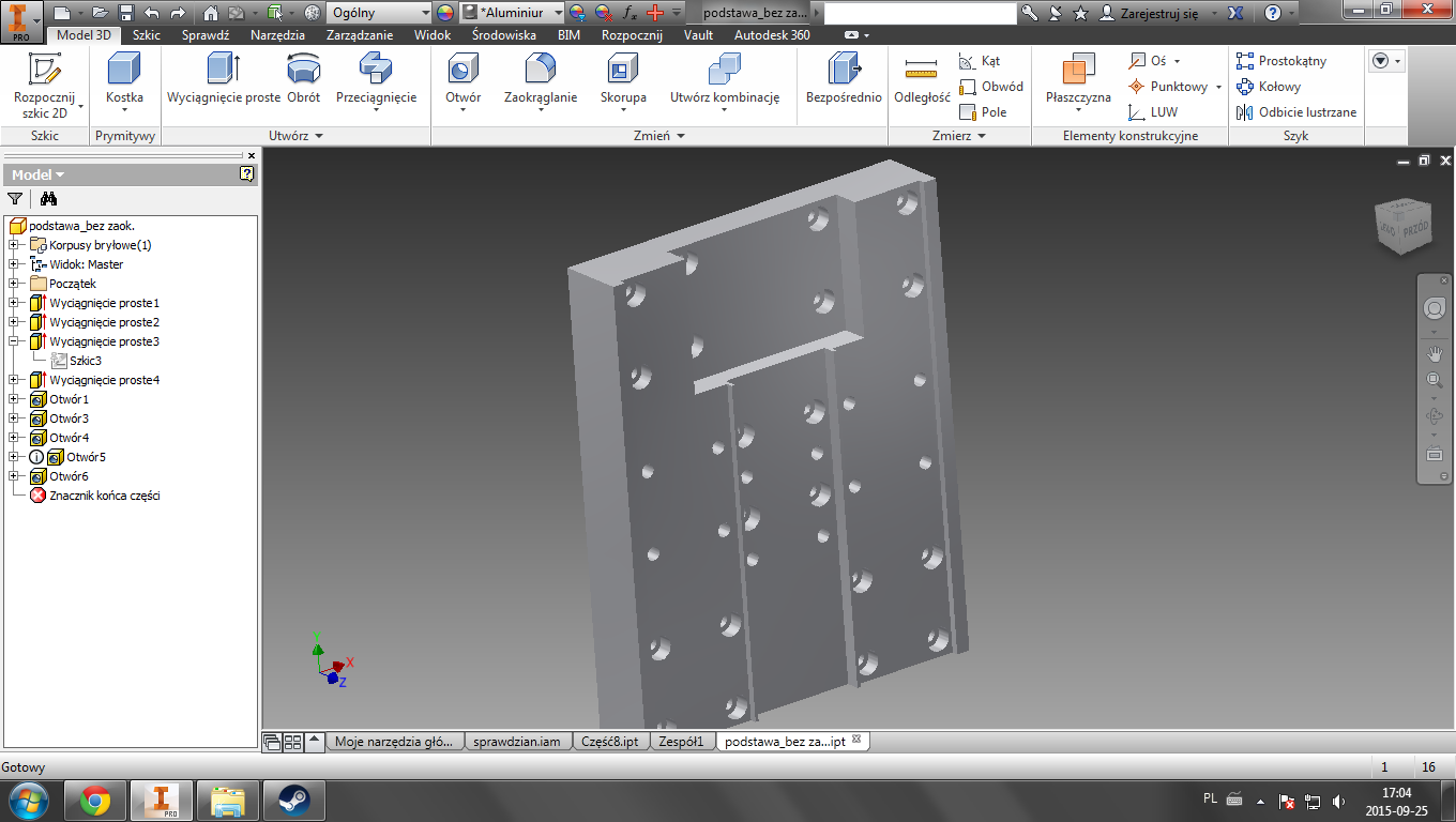

xcool3D pisze:Witam, prace trwają powoli ale skutecznie :)
Trwa zacięta walka z projektowaniem osi Z ...
Zlikwiduj wybrania nad i pod wózkami, zaprojektuj 1 krawędź referencyjną
xcool3D pisze: Mocowanie wszystkich łożysk liniowych na jednej płycie 30mm. Łożysko śruby (skośne dwurzędowe) osadzone w blaszce 20mm i przykręcone z drugiej strony mocowaniem silnika, żeby się przypadkiem nie wysunęło. Śruba podparta z jednej strony, nakrętka osadzona w obudowie łożyska liniowego.
Jak już to wsadź tam 2 łożyska skośne 7201 będziesz miał możliwość kasowania luzu czego nie ma łożysko skośne dwurzędowe (jeśli mówimy o tanim łożysku bo są i takie co maja dzieloną szakę wewnętrzną ale cena ich jest piękna).
Posiadam kilka łożyska 3200 2RS dostałem je za darmo i leżą więc pomyślałem że czemu nie, ale fakt na 2 było by fajniej bo luzy można by skasować. Jeśli faktyczne czuć różnicę i na dwóch jest lepiej to przerobię to.
Poprawione wybrana jak najmniejsza ilość z całego krzyżaka w sumie bez sensu tam było wybrane od dołu i na górze przy mocowaniu łożysk
Widzę, że kolega korzysta z inventora jeżeli można wiedzieć to czy w tych nowszych wersjach istnieje taka opcja jak konfiguracje w złożeniach?
Co rozumiesz przez konfigurację w złożeniach? Z chęcią odpowiem bo lubię ten program.

Jest coś takiego jak edycja odsunięcia klikamy dwa razy na złożenie i wpisujemy żądaną wartość :wink:
przeprojektowane na 2 łożyska 7201B będzie między nimi tulejka na pierścieniu zewnętrznym i ściągnięte śrubą na tulejach wewnętrznych.
