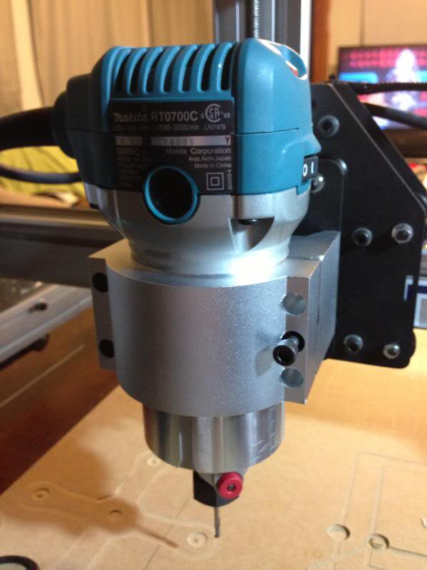

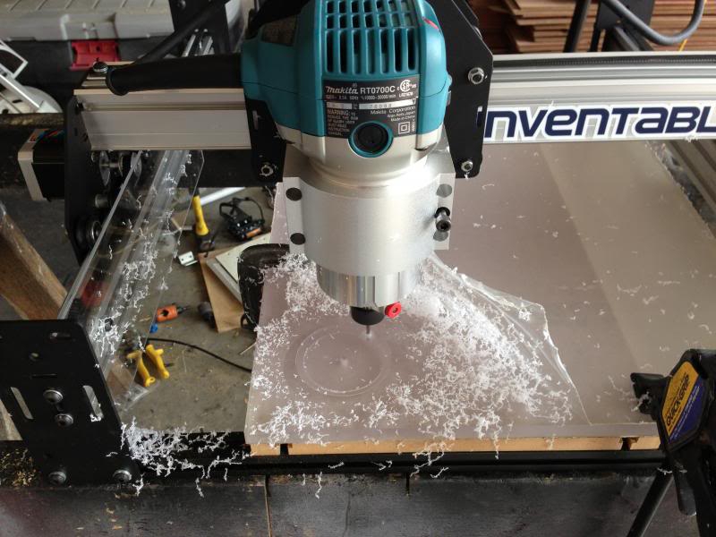

Post napisał: ezbig » 06 paź 2015, 22:27
dolph pisze:Z tego co czytałem - to wrzeciono jest najsłabszym punktem, za długie to mocowanie + frez, za daleko od łożyska. Po testach załatwię inne wrzeciono i będę męczyć dalej.
Ostatnio kupiłem makitę rt0700c. Na alledrogo można dostać po ok. 500 zł. Mała, zgrabna i ma rewelacyjne mocowanie. Chyba sprawdzona w tych maszynkach. To już jest konkretne wrzecionko. Moc trochę mniejsza niż kress, ale mocowanie jak mokry chińczyk.
Żródło: http://s22.photobucket.com/user/Car_Fyn ... t=3&page=1
W źródle jest też filmik z pracy.
