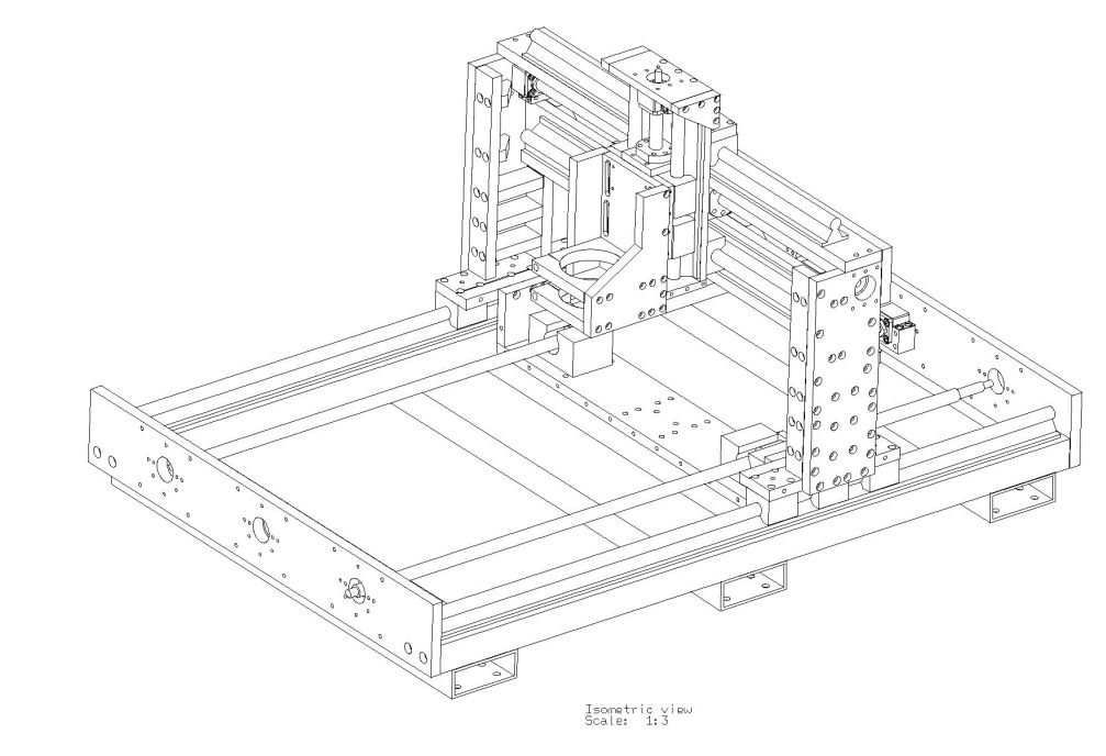

Stół nie powinien się uginać. Będzie z profili konstrukcyjnych. Leżą już gotowe pod schodami. Do tego od spodu będą przykręcone razem do ceownika albo kątownika, albo lepiej, do profilu zamkniętego. Jeszcze nie zdecydowałem. Na upartego mogę zrobić pod spodem coś ala kratownicę z w/w profili.
Dwa silniki, może i byłoby lepiej ale na razie, jak wspomniałem wcześniej, musi zostać jeden. Ewentualnie przygotuję tak tylną i przednią płytę żeby w przyszłości można było bez problemowo to zmienić.
Śruby kulowe już mam, fi16 zarobione z blokami łożyskującymi, raczej takie zostaną. Zresztą śruba nie jest droga za centymetr, drogie są nakrętki.

Z-ka dalej do kitu
jeśli koniecznie chcesz robić w takim układzie (łożyska na płycie Z) to musisz dać po bokach tej płyty zastrzały które trochę to usztywnią .
Spróbuj narysować sobie Z-ke w odwrotnym systemie z tzw. krzyżakiem, sam dojdziesz do wniosku że to bardziej się będzie kupy trzymać

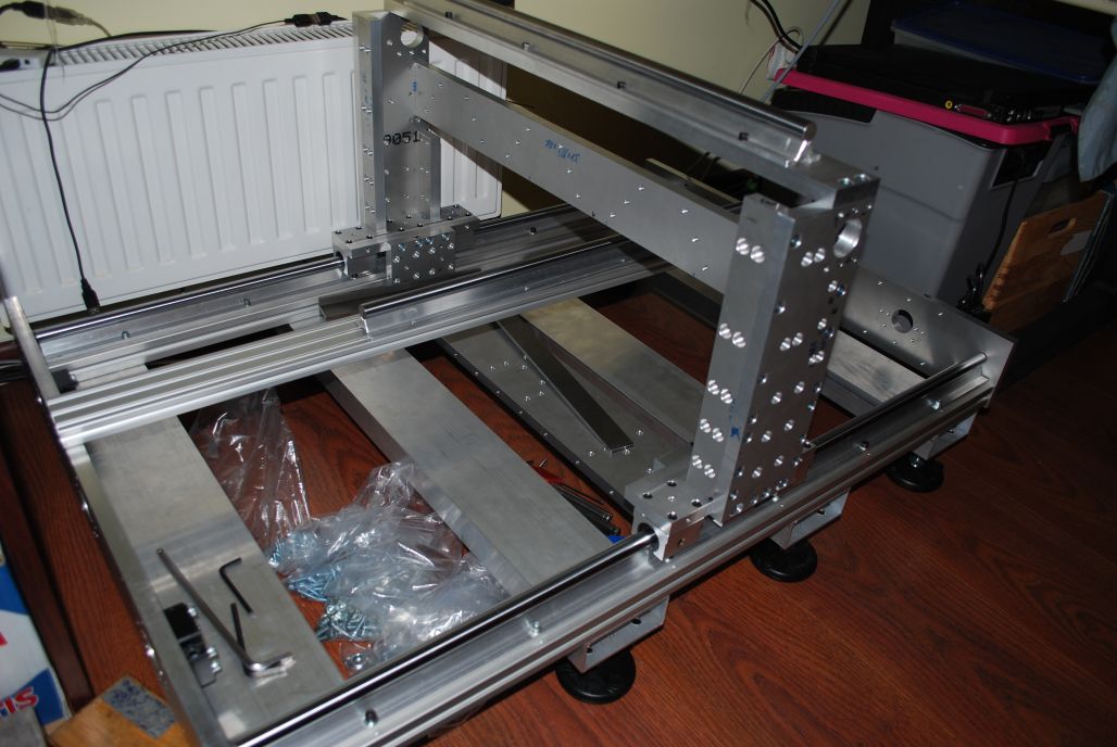

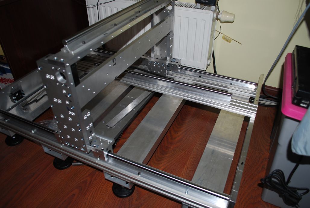

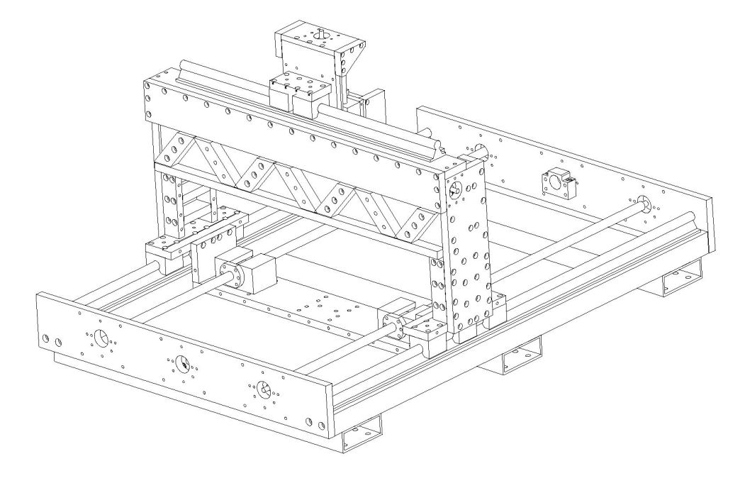

Odświeżam temat. Projekt pozmieniałem, w takim zakresie w jakim pozwalały mi posiadane elementy bez wykonywania wszystkiego od początku. Teraz wygląda to tak:
Obecnie walczę żeby po skręceniu maszynka miała zachowane kąty. Niestety jedynym miejscem gdzie mogę coś tak dużego składać jest podłoga. Poza tym okazało się że mój synek wziął sobie do zabawy 1m śrubę kulową... Teraz w środku ucieka w osi o około 1mm
Brama będzie sterowana 2ma silnikami krokowymi, są 3 mocowania na śruby i silniki, bo planowo miał być jeden z opcją dodania 2giego w przyszłości. Przyszłość jednak przyszła wcześniej
. Na razie sprawdzałem ramę na dole i na górze kładąc na niej odważnik 5kg. Rama w takim stanie jak na zdjęciach, bez wszystkich wzmocnień. Max ugięcie to 0.03mm.
Co o takiej koncepcji myślicie ?

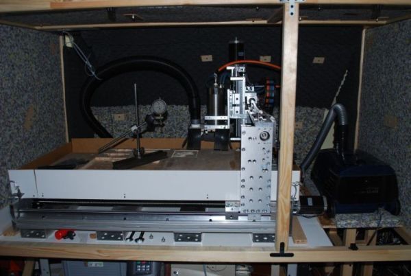

Obecnie maszynka wygląda tak:

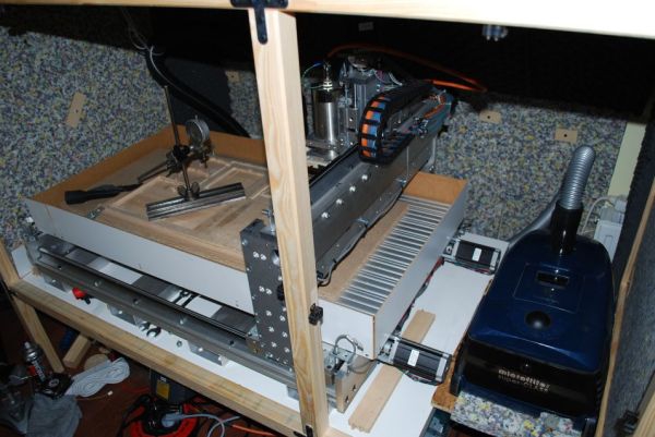

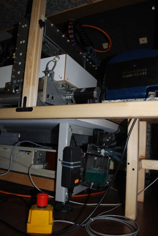

Jako, że jest to wersja domowa do zastosowań modelarskich, a zależy mi na przynajmniej neutralnych stosunkach z sąsiadami, zrobiłem osłonę akustyczną.

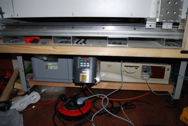

Sterowanie pod blatem. Ploter stoi na blacie jesionowym. Konkretna, ponad 30kg płyta. Jako że podstawą są profile prostokątne, poziomowanie plotera odbywa się przez poziomowanie całego stołu.
Chłodzenie to zestaw do chłodzenia wodnego procesora. Zestaw, no znaczy pompka i chłodnica. Reszta dorobiona. Chłodziwo to woda destylowana i trochę glikolu.
Odciąg pyłów, czyli odkurzacz z regulacją obrotów + nie widoczny separator popiołu. W końcu zabawka stoi w mieszkaniu.

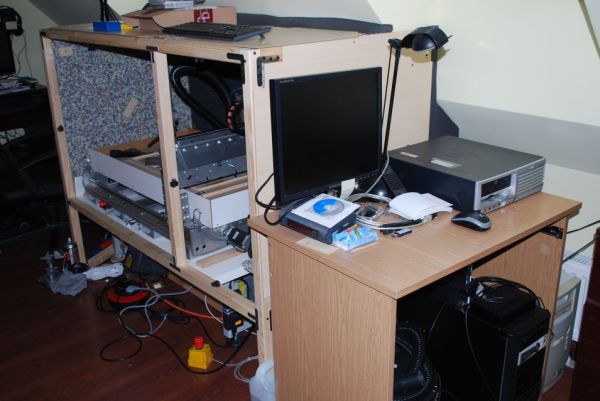

Całe stanowisko. Ręczne sterowanie osiami to klawiatura bezprzewodowa.

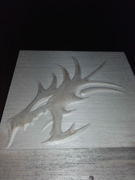

Pierwszy testowy detal. Frezowanie 3d , materiał jakaś sklejka 10mm. Frezy 3.175mm ( największy jaki mam) i 2mm kulka.
Prędkości. Udało mi się spokojnie osiągnąć 1500mm/min we wszystkich osiach. Ostatecznie ustawiłem 1260mm/min , przyspieszenie 240mm/s. Podczas testów max doszedłem do 2026mm/min przejazd na G0.
