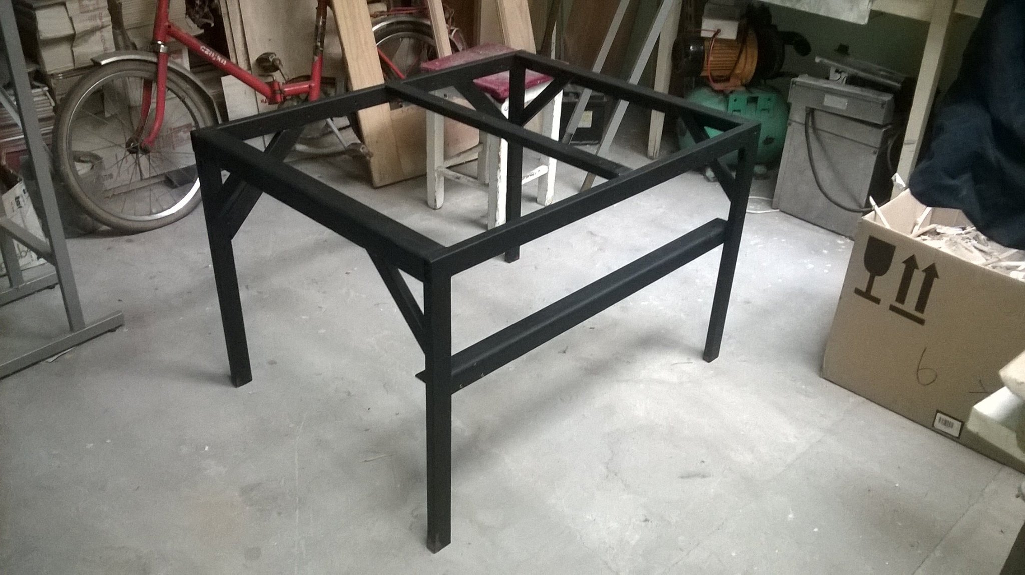

Post napisał: Garry1 » 23 wrz 2014, 18:16
Powstał w końcu stolik pod całą maszynkę. Proszę o jakieś uwagi:
ObrazekObrazek
od lewej do wspornika na środku będzie maszyna, po prawej komputer itp, pod spodem szuflada półka...

Post napisał: bolebor » 23 wrz 2014, 18:59
Zrobiłem solidniejszy stolik pod alu-stal ploter. Powiem że drgania i tak są duże. Solidny stolik na tego potwora powinien wyglądać tak:
Stolik zabudowany z betonu i cegieł. Frezarka przymocowana do betonu.

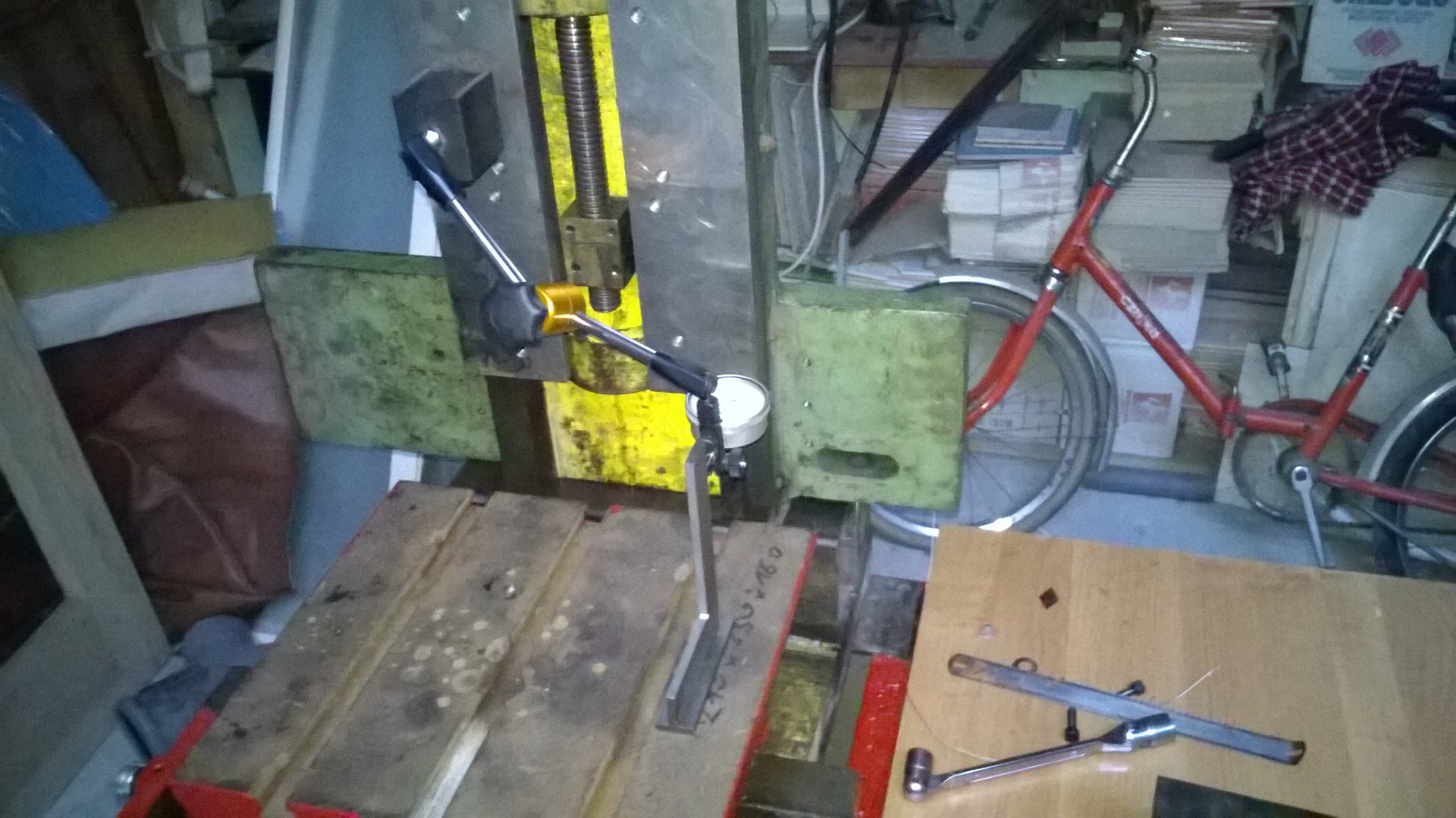

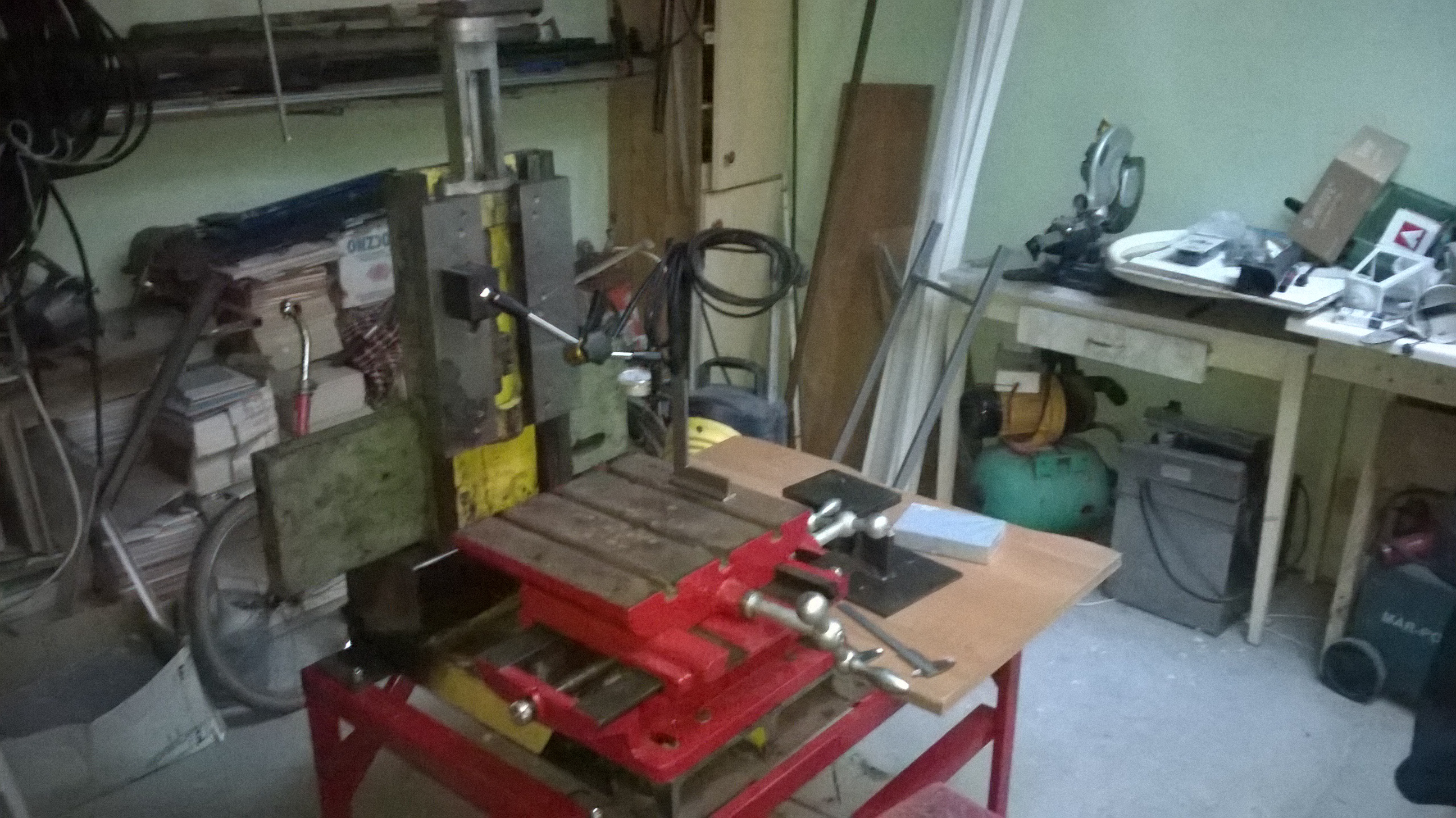

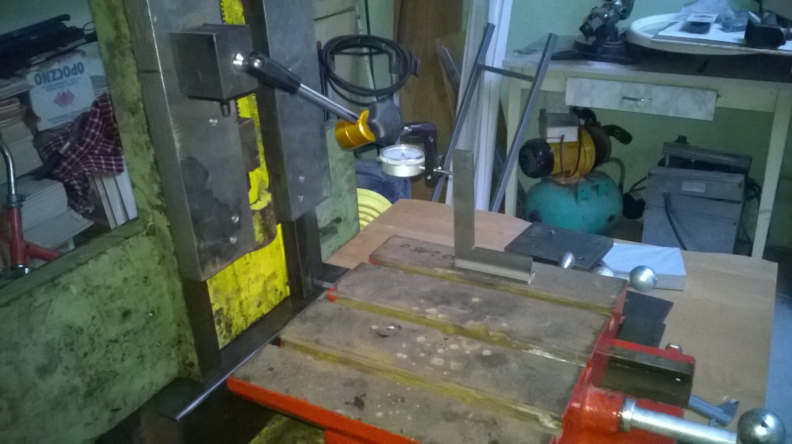

Post napisał: Garry1 » 06 paź 2014, 13:16
Zdjęcia robione kalkulatorem no ale coś tam widać:D
Weekend spędziłem na złożeniu maszyny do widocznego stanu
Ponadto ustawiłem prostopadłość osi Z względem stołu w kierunku x i y, nie było lekko ale udało się to zrobić w zadowalającym stopniu.
Generalnie cały czas brakuje mi silnika do wrzeciona, muszę to ogarnąć jako sprawę pierwszorzędną.

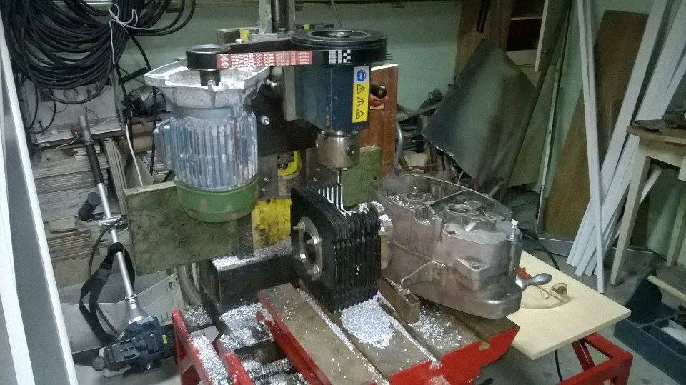

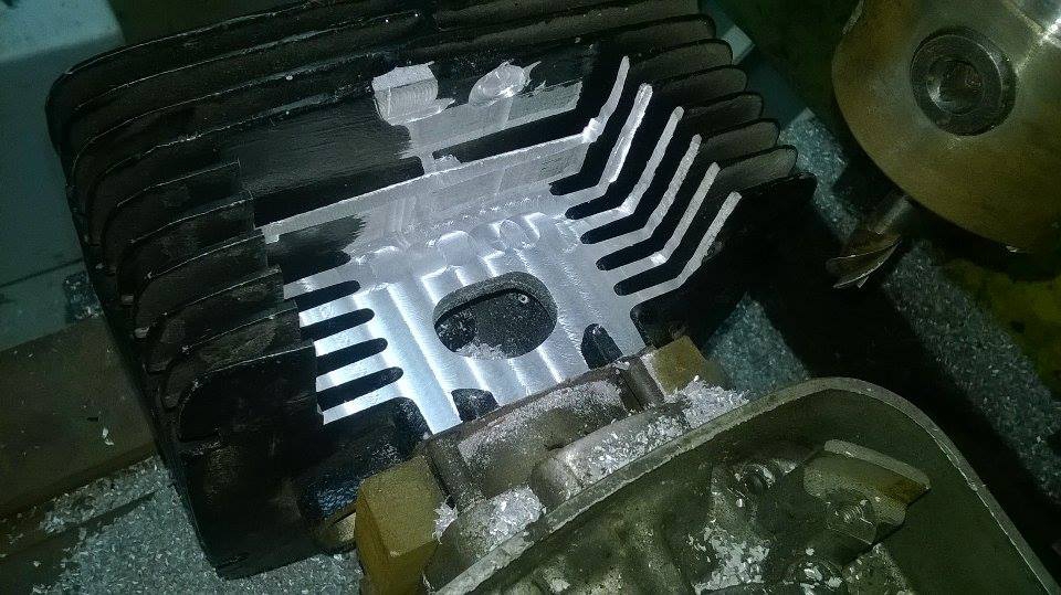

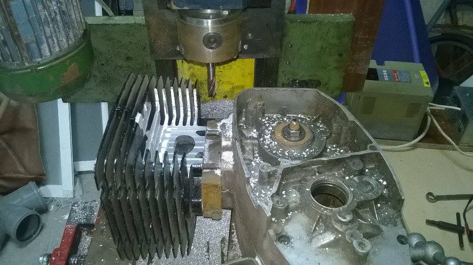

Post napisał: Garry1 » 02 sty 2015, 22:28
Dzisiejsza robota na frezarkę. W sumie pierwsza poważniejsza.
Na ostatnim zdjęciu widać ślady po obróbce, wrzeciono nie jest jeszcze dokładnie prostopadle ustawione.
Silnik na razie od pompy, pozyskany z korpusem mosiężnym za 30 zł, korpus sprzedany za 120 :D Trochę słaby, 0,55kW, 2850 obr. Przełożenie na pasku 6pk, około 1:2,5, czyli nominalnie mam jakiś 1000 na frezie. Do tego silnik gonię falownikiem Altivar 18, 1,5kW, także trochę z zapasem :D
Na zdjęciach generalnie silnik jest zamontowany tak 'na razie'. Muszę go odwrócić bo teraz zabiera trochę pola obróbki.

Apropo ostatniej pracy , to wyfrezowanie w cylindrze Mz pod zawór membranowy czy tylko króciec będzie poprowadzony ? Dla siebie czy dla kogoś ?
Garry1
Posty w temacie: 15
Posty: 57
Rejestracja: 25 gru 2011, 14:20
Lokalizacja: Konin/Poznań
#29
Post napisał: Garry1 » 02 sty 2015, 23:18
Sądzę że będzie tak jak mówisz:D
Tak to cylinder od mz150, frezowany pod membrane. Zlecenie z zewnątrz że tak powiem ;p
Ogólnie chce sobie zrobić stolik uchylny, żebym mógł montować takie cylindry/kostki pod dowolnym kątem w stosunku do wrzeciona. koncepcja już jest, teraz trzeba to wykonać.

Post napisał: Zbych07 » 02 sty 2015, 23:25
Gratulacje - fajny początek Nowego Roku :grin:
Garry1 pisze: Ogólnie chce sobie zrobić stolik uchylny, żebym mógł montować takie cylindry/kostki pod dowolnym kątem w stosunku do wrzeciona. koncepcja już jest, teraz trzeba to wykonać.
A nie łatwiej zrobić uchylne wrzeciono - tak jak w np. w OUS1 ?
