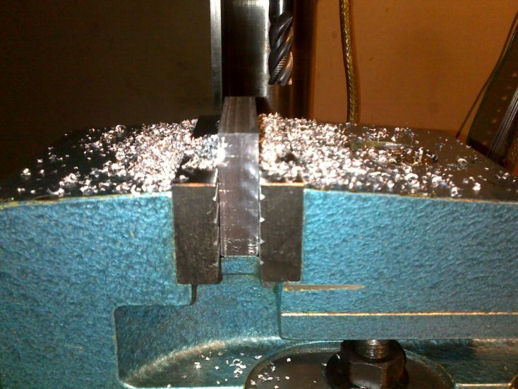

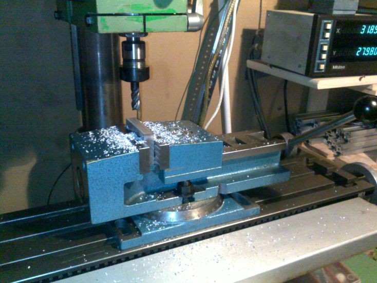

Post napisał: DamianS » 07 maja 2014, 20:29
1sze wióry zrobione. Na razie testowo objechałem aluminiowy płaskownik. Frezuje pięknie, wcześniej frezowałem na ous-ie, teraz to jest zabawa. Do tego liniały, nie trzeba liczyć na korbce, bajka :)

Post napisał: DamianS » 07 maja 2014, 22:30
Jutro postaram się przefrezować stalową kostkę wtedy pomierzę. Na aluminium bardziej chodziło mi o jakość powierzchni.
[ Dodano: 2014-05-08, 21:47 ]
Dzisiaj frezowałem sobie nakrętki do rowków t-owych. Standardowe nie pasują. Maszynka w stali idzie jak złoto. Zbiera 2.5 mm na 1mm w głąb bez zająknięcia, frez 12mm pełny węglik z pokryciem. Jeśli chodzi o wymiary, trzyma w setkach. Można robić spokojnie pasowania, nic nie rozbija, bardzo ładna powierzchnia. Jak bym ją sprzedawał to bym dodał: polecam :)
Mierzyłem suwmiarką 0.05mm, nie chciało mi się lecieć po mikrometr. Wymiar idealny, taki jak ustawiłem.

Post napisał: DamianS » 11 maja 2014, 10:04
Ten mechaniczny posuw to jest opcja. Nie posiadam. Ale mam silnik na 220V z reduktorem chyba od żaluzji antywłamaniowej. Dość mocny i ma obroty prawo - lewo. Na jego bazie będę chciał zrobić posuw. Maszynka ma 360mm przejazdu więc trzeba się trochę nakręcić, ja frezuję płyty po ponad 600mm długości z AL. Jeszcze kombinuję jak rozwiązać regulację prędkości posuwu. Raczej nie ma opcji żeby zastosować regulator od np wiertarki do tego silnika, będę musiał zrobić jakąś przekładnię mechaniczną z wymiennym kołem zębatym. Temat do przemyślenia.

Post napisał: DamianS » 11 maja 2014, 13:31
Myślałem nad falownikiem + silnik 3 fazowy 0.15-0.20 kW. Falownik widziałem na allegro za 80zł, silnik coś koło 250zł. Nie wiem jak by to chodziło i nie wiem tez czy by mi ciężar silnika nie uginał stołu. Taki system jak ty masz jest właśnie z reduktorem. Dosyć spora moc na wyjściu i mała prędkość. Fajna sprawa ale trudno upolować w dobrej cenie.
Widziałem na youtub-ie zaadoptowane wiertarki i wkrętarki jako napęd przesuwu. Da się to zrobić.

Post napisał: DamianS » 11 maja 2014, 15:48
Zapomniałem dodać. Płyty oczywiście przekładam. Ustawiam zgrubnie bazując kątownikiem do rowków t-owych, jadę na wymiar i przestawiam ustawiając na czujnik. Zabawa, ale jak się chce mieć dokładnie to co zrobić.
