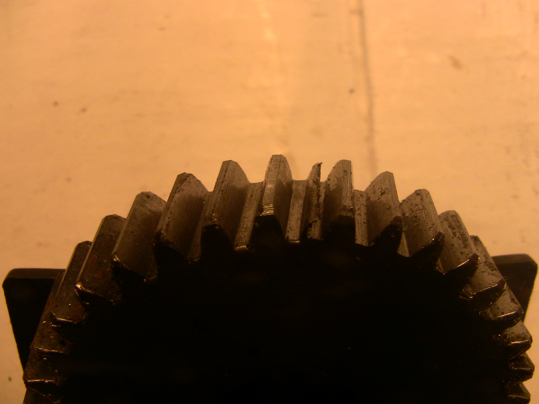

kamar pisze:Jedyne jako takie wytłumaczenie tego "zjawiska" to słabo zamocowana surówka i popuszcza przy frezowaniu.
Albo przytępiony frez po jednej stronie i tym samym spychanie frezowanego detalu.

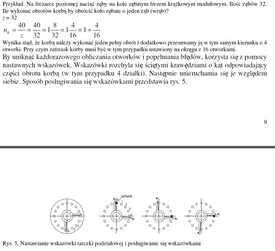

Problem polega na tym że zęby są sukcesywnie grubsze 2,3,4 mm. Jakieś luzy?
Kolego nie wiem jakie masz doświadczenie z podzielnicami, więc będę zgadywał, ale jeśli jest to postępujący co ząb wymiar (np +1mm), to może przestawiasz zatrzask o niewłaściwą ilość otworków na tarczy?
Może masz źle ustawione (ilość otworków) wskazówki na tarczy, lub je niewłaściwie przestawiasz (o jeden za dużo?), stad wymiar rośnie ?
Może popatrz na ten opis, i porównaj ze swoimi ustawieniami..
http://www.google.pl/url?sa=t&rct=j&q=& ... 8935,d.Yms
(na tym przykładzie → obrót zatrzasku o 360° + 4 dodatkowe otwory, czyli we wskazówkach jest ich razem 5!)
Przy luzach postęp nie byłby tak regularny w jedna stronę..
przy okazji
W przypadku przesunięcia korbki za daleko naleŜy cofnąć ją o znaczną
część pełnego obrotu i ponownie przesunąć do właściwego otworka. Cofnięcie korbki tylko
do przeznaczonego otworka powoduje błąd w dzieleniu, wskutek luzu w przekładni
ślimakowej.
Odwrotnie, przy luzach mógłby być a przy złym ustawieniu wskazówek powinny być równe choć nieprawidłowe. :)

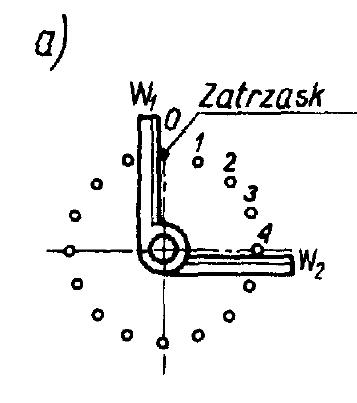

Post napisał: RomanJ4 » 12 mar 2014, 16:14
IMPULS3 pisze:przy złym ustawieniu wskazówek powinny być równe choć nieprawidłowe.
Oj bym dyskutował,
jeśli wskazówki maja za małą lub za duża liczbę otworków to podział będzie się powiększał lub zmniejszał..
Patrząc na ten rysunek, gdzie przy prawidłowej liczbie otworków we wskazówkach(tu 1+4) zatrzask zawsze przy obroceniu wskazówek wypadnie na osi pionowej lub poziomej (czyli na otworku "0" lub "4" lub "8" lub "12" lub "16/0")
to już przy ustawieniu o jeden więcej we wskazówkach (np 1+5) kolejne ustawienia zatrzasku (zaczynając od "0") przypadną na:
0 → 5 → 10 → 15 → 4 → 9 → 14 → 3 → 8 → 11 → itd...
wiec szerokość naszego zęba będzie się zmieniać przy każdym przestawieniu wskazówek o stałą wartość, (niezmienny będzie jedynie wrąb).
Natomiast jednorazowa pomyłka o jeden otworek przy przestawianiu wskazówek (z ustawioną prawidłową ilością otworków) spowodowałaby tylko inną grubość zęba w momencie pomyłki, natomiast reszta zębów byłaby jednakowa, poza ostatnim który wyszedłby albo za wąski albo za szeroki (w zależności od kierunku pomyłki), i mógłby wyglądać tak
Obrazek gdzieś w czasie nacinania przez nieuwagę źle przestawiłem wskazówki o jeden otworek, robiąc szerszy ząb, no i na końcu "nie stykło"... :grin:

Absolutnie nie, podział będzie równy z tym że na ostatnim zębie będzie błąd. Aby zęby były coraz to grubsze to musiałbyś ciągle dodawać o jedną dziurkę więcej.

To zęby powinny wychodzić węższe, nie szersze. poza tym pierwsze przestawienie kasuje luz (no chyba kolega zaciska po przestawieniu zatrzasku. I nie cofa czasem?)
IMPULS3 pisze:Aby zęby były coraz to grubsze to musiałbyś ciągle dodawać o jedną dziurkę więcej.
niech kolega porówna ciągi numerów dziurek przy kolejnych wrębach w stosunku do ciągów numerów przy prawidłowym ustawieniu wskazówek...
wrąb nr. 1→..2→..3→...4→...5→. 6→..7→...8→...9→
otwór nr 0→..4→..8→.12→.16→ .4→..8→.12→.16→ (prawidłowa ilość 5 otw. miedzy wskazówkami)
otwór nr 0→.5→.10→.15→...4→ .9→.14→..3→...8→ ( większa o 1 ilość otw. miedzy wskazówkami)
różn.otw.0→.1→...2→...3→...4→ .5→...6→..7→...8→

jacekp pisze:Obliczyłeś prawidłowo....lecz??????
sprawdź jeszcze raz ilość otworków między wskazówkami
powinno być 11
