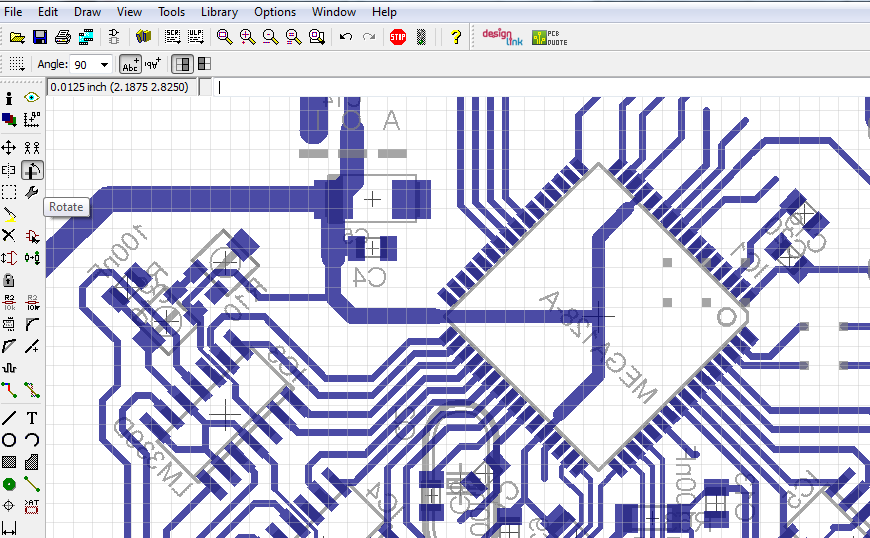

zajc3w pisze:G-code z eaglowego pcb-to-gcode i linuxowego pcb2gcode jest calowy
A to w opcjach trzeba sobie zmienić przy generowaniu kodu. Ja też tego używam i nigdy nie miałem kodu calowego.

Post napisał: zajc3w » 01 mar 2014, 17:34
Może w eaglu, pcb2gcode opcja --metric zmienia jendostki danych wejciowych, g-code jest dalej G20(imperial). Zresztą po zrobieniu 3 prostych płytek i podejsciu do pierwszej poważnienjszej PCB w tym niedorobie stwierdziłem, że szybciej bedzie zainstalować Ubuntu, Kicada, i skompilowac pcb2gcode niż się w eaglu bawić. Zwłaszcza, że potrzebowałem kilka elementów ustawić pod skosem a eaglu to jest niemożliwe(bez tworzenia nowych bibliotek).

Post napisał: klaper10 » 01 mar 2014, 18:17
odnośnie obracania elementów standardowo jest obracanie o 90* ale można wpisać dowolną wartość

Post napisał: skrzat » 01 mar 2014, 22:32
Potwierdzam :)

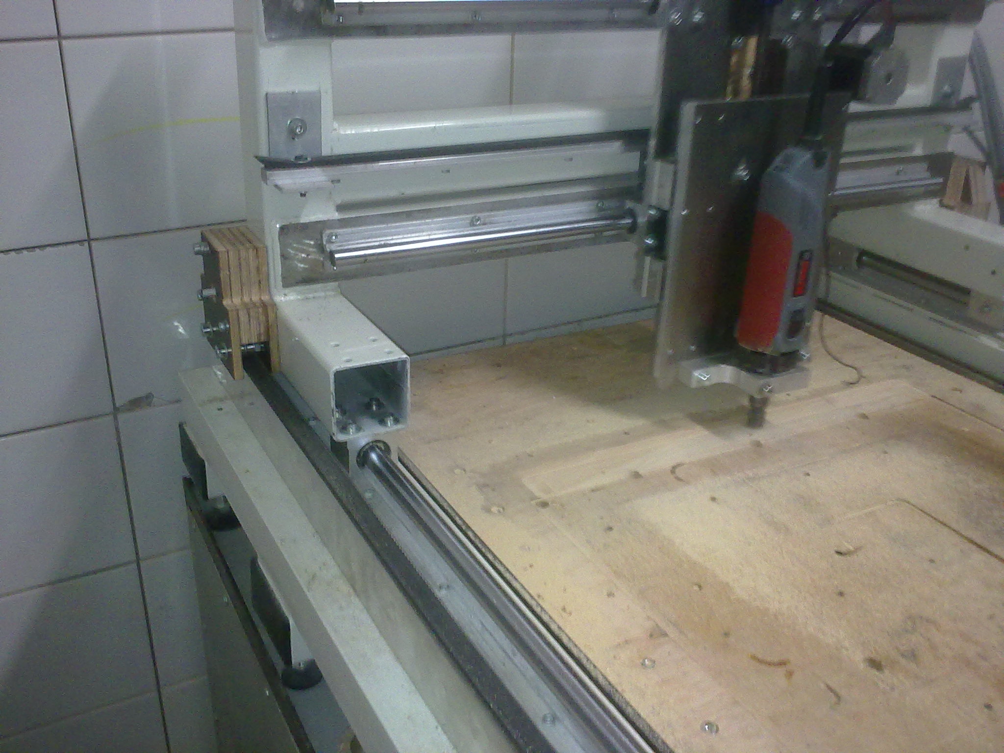

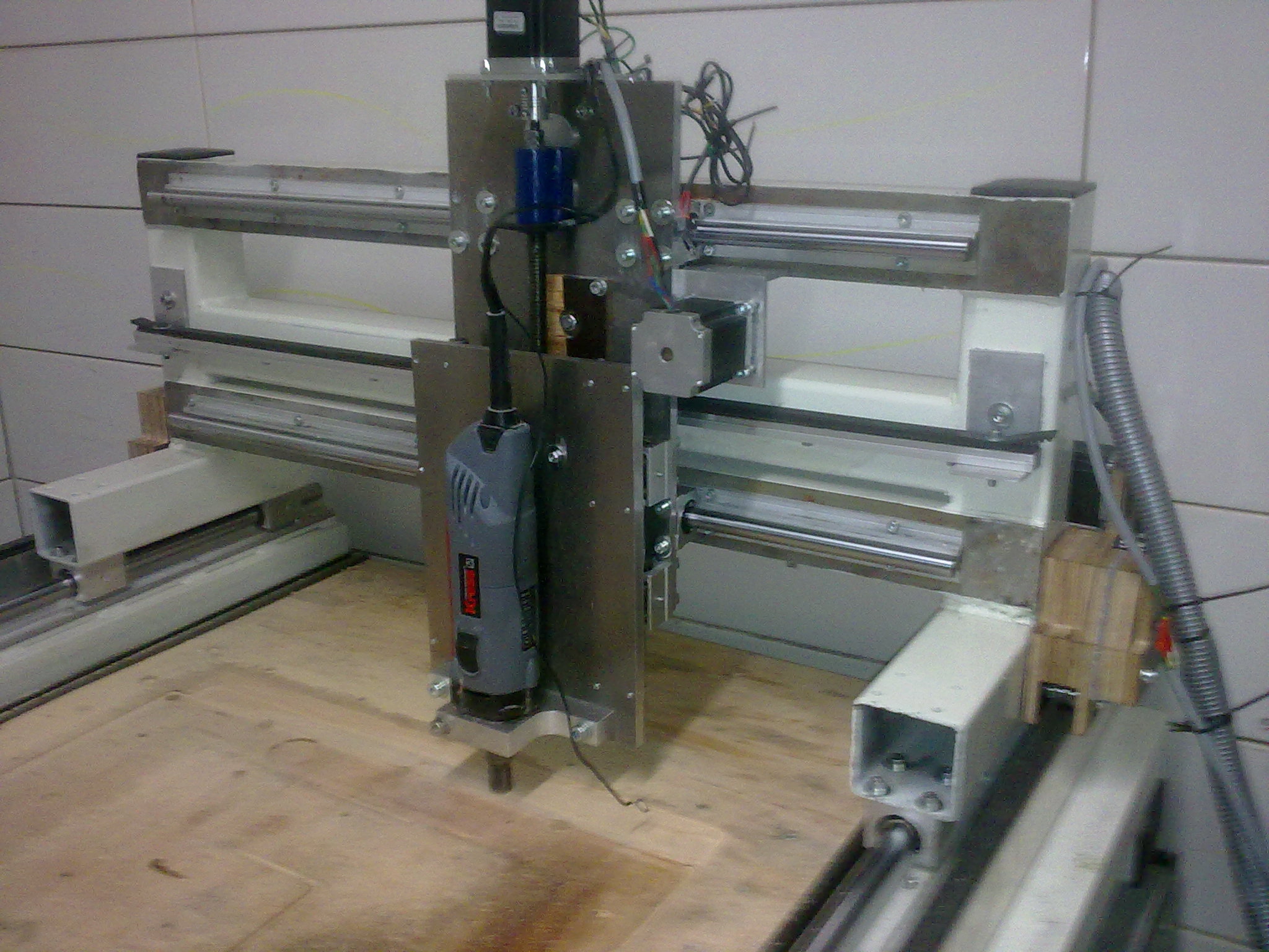

Post napisał: Laki_88 » 19 sie 2014, 00:10
Sześć miesięcy się zabierałem, ale zrobione. Zdjęcia kiepskie bo robione podczas planowania stało.
Prędkość 5m/min.
Przełożenie 4:1
Pisze bo może ktoś codziennie zaglądał ciekaw czy coś się zmieniło w tym temacie :D.

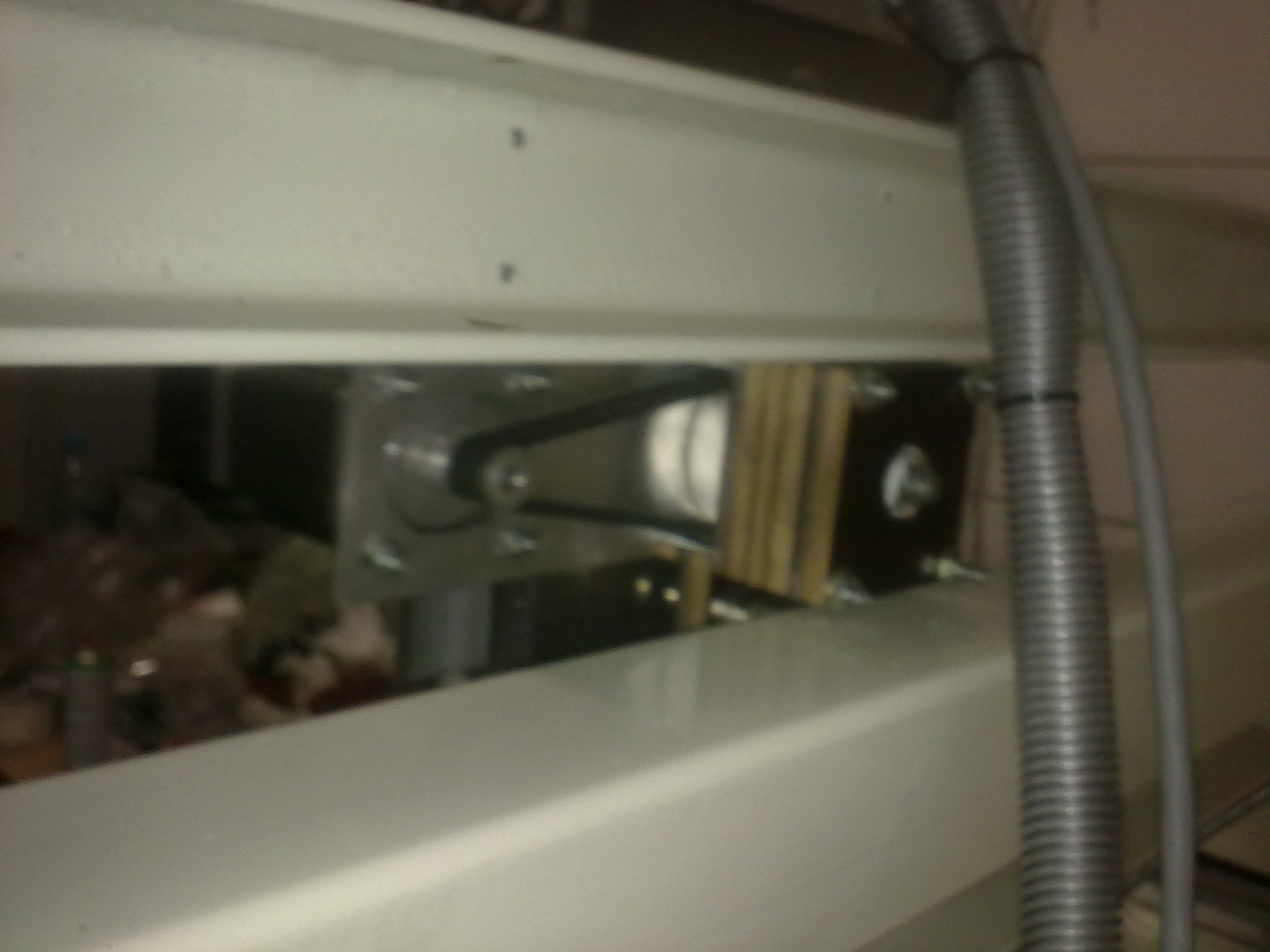

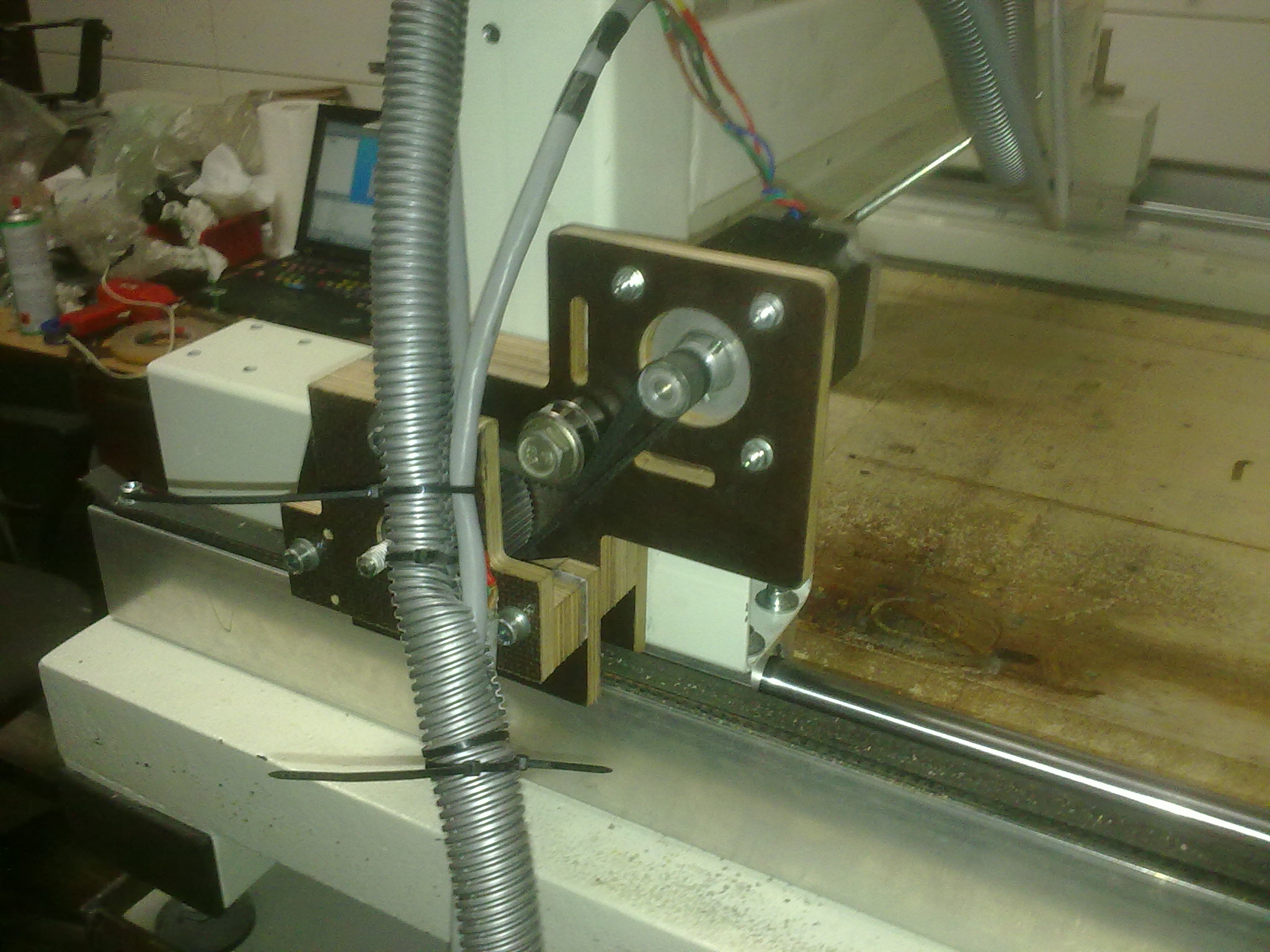

Przełożenie to chyba 1:4.
Jak naciągasz pas na X?
Wrzuć jakiś film z obróbki.

#27
Post napisał: Laki_88 » 19 sie 2014, 00:33
Jak coś zrobię to wrzucę, póki co jeszcze ostatnie poprawki i regulacje. Pas na X za pomocą dwóch kompletów łożysk,
z braku miejsca tak to wszystko upchnąłem że sam sie dziwie że się dało.
Oczywiście 1:4, dzięki.
