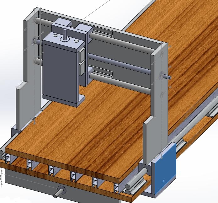

ja tą podstawę zrobiłbym tak:
Płyta drewniana do niej przymocowane profile aluminiowe ale w poprzek dość gęsto i 4 w zdłuż lub więcej (jeśli da radę), na to wszystko kolejna płyta. I mamy dość solidną jednolitą podstawę.
Dolna płyta trochę szersza na prowadnice tak jak na kolegi projekcie.
Srubę puszczamy pod spodem razem z zastrzałami co mają w sobie bloki łożyskujące.
Całość można ustawić na czterech nogach.
Masz w tedy ładny dostęp do śruby i możesz ją łatwo zdjąć bez odkręcania stołu i brama ładnie zjedzie z prowadnic.
Możesz dodać jeszcze jeden profil pod prowadnice od spodu bo tak to trzyma je tylko drewno.
Druga opcja to płyty takiej samej szerokości wtedy poprzeczne użebrowanie podpiera (usztywnia) prowadnice na całej długości. Prowadnice na górnej płycie wtedy.
W kolegi ostatnim projekcie dalej ten stół może się uginać lekko.

endru666 pisze:O tym, żeby odwrócić wałki z łożyskami nie pomyślałem, ale widzę dwie wady tego rozwiązania
Nic nie mówiłem o odwróceniu wałków. Wady pewnie takie są jak kolega zauważył ale i tak powinno się zastosować regulację luzu.
Chodziło mi tylko o to aby, jak na zdjęciu, stół położyć na płycie drewnianej pod spodem, a bloki i śrubę pod całą konstrukcję.

Post napisał: endru666 » 30 sty 2014, 15:51
Przerobiłem projekt zgodnie z uwagami majkel1987 (choć zostawiłem użebrowanie po staremu żeby mieć większy prześwit pod bramą.
Teraz wygląda to tak:
Chętnie posłucham dalszych uwag na temat konstrukcji (choć mam nadzieję, że nie będzie ich wiele :wink: )
Znalazłem też waterjet'a w Warszawie na Górczewskiej. Macie o nich zdanie, ewentualnie możecie polecić kogoś innego?

Pytanie z innej beczki. W jaki sposób chcesz rozwiązać mocowanie podpór co jakiś kawałek? Kupić wałek niepodparty, nawiercać i gwintować? Czy są gdzieś do kupienia wałki pod podpory, ale bez podpór?
endru666
Posty w temacie: 18
Posty: 24
Rejestracja: 17 lip 2010, 21:45
#27
Post napisał: endru666 » 30 sty 2014, 16:15
gozdd pisze:Pytanie z innej beczki. W jaki sposób chcesz rozwiązać mocowanie podpór co jakiś kawałek? Kupić wałek niepodparty, nawiercać i gwintować? Czy są gdzieś do kupienia wałki pod podpory, ale bez podpór?
Dokładnie. Kupię podpory, potnę je na kawałki 10cm i nawiercę, to samo z wałkami. Wiem, że z wałkami może być trudniej, ale już próbowałem i da się to zrobić na wiertarce stołowej po uprzednim lekkim nacięciu szlifierką kontową. Wałki dodatkowo oczywiście nagwintuje.

Ja bym się mocno zastanowił z tymi podporami. Pamiętam, że jak ja robiłem kosztorys do swojej maszynki, to po doliczeniu podpór końcowych różnica w cenie nie była jakaś kosmiczna. Tu masz sporo więcej roboty, poza tym, jeśli otworów pod podpory nie zrobisz równo w osi lub będą trochę pod kątem, to po dociągnięciu ich śrubami do podłoża odegną się trochę. Choć prędzej chyba to sklejka się odkształci... Dość dyskusyjne rozwiązanie, ale nikt Ci nie broni spróbować ;)
