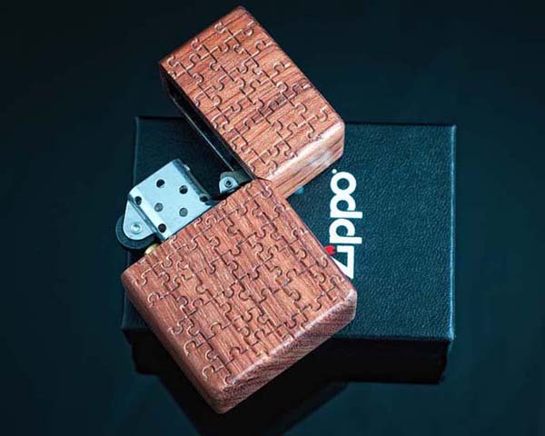

Nareszcie skończona pierwsza sztuka :mrgreen:, jak na pierwszy raz muszę powiedzieć że ciężko było,na początek wybrałem drzewo Bubinga które jest dość ciężkie do obróbki ale udało się i oto pierwsze efekty :grin:

Ładna robota. Drewno lakierowałeś, olejowałeś czy naturalnie ma taki ładny połysk?

Dzieki ;) tutaj posmarowałem woskiem do drewna egzotycznego, i to był bład :/ ponieważ wosk powchodził między puzzle i narobiłem sobie dodatkowej roboty, dłubanie ;) następnym razem zobaczę jak spisze się olej.
Programy, narazie sobie testuje ale najbardziej podszedł mi Aspire i mach3 i chyba przy tym zostanę,przynajmniej narazie.
