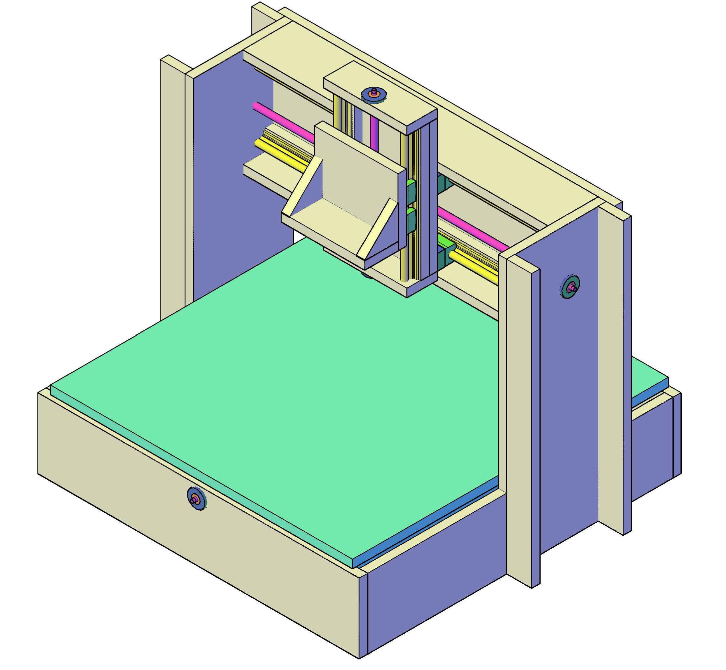

Ok. Zrobię ceownik, faktycznie sztywność powinna na tym dużo zyskać.
Co do zamiany wałka podpartego z łożyskami hmm nie ma to chyba sensu w tym przypadku. Któraś strona zawsze będzie opierać się na łożyskach, a co do zwiększenia zakresu osi Z, też nie bardzo to pomoże bez zmiany wysokości bramy.
Jest to wersja ostateczna projektu i już więcej zmian nie będzie
Bo tak można zmieniać i zmieniać... wiadomo aż do śmierci. A poza tym każda kolejna zmiana to dodatkowe zł.
Dziękuje wszystkim za pomoc, podpowiedzi i poświęcenie czasu.
Teraz pozostaje tylko zebrać się w sobie, pogrzebać w portfelu i wziąć się do pracy.
Po złożeniu maszyny na pewno odświeżę temat zamieszczając fotki.
PS. Jeśli moderator może to proszę o przeniesienie tematu do działu maszyn drewnianych.
PS2. Oczywiście jeśli ktoś jeszcze ma jakieś konstruktywne przemyślenia i rady to chętnie przeczytam
