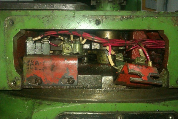

Dzięki wielkie. Jutro będę musiał się temu przyjrzeć. Jak ją kupiłem to był wyjęty element załączający te włączniki od posuwu wzdłużnego, bo silnik posuwu po włączeniu obrotów wrzeciona cały czas kręcił się w jednym kierunku i poprzedni właściciel miał posuw tylko w jednym kierunku. Ja wolał bym mieć wszystkie sprawne, ot taka zachcianka :mrgreen:
Człowiek uczy się zachodnich języków, a teraz rosyjski przydał by się jak zbawienie. Bo DTR'ką po polsku nikt nie dysponuje?
PS. Przełączniki wymontowałem, bo próbowałem to uruchomić, w zasadzie nic nie zrobiłem i zaczęło wszystko działać dobrze, ale to nie metoda i dlatego pytam na forum. Trochę ciężko mi sobie wyobrazić jak miała by ta praca w cyklu wyglądać więc idę rzucić okiem na to to warsztatu bo inaczej nie zasnę. A jutro pooglądam trochę obrazki w DTR'ce i może coś wymyślę. :wink:

Jak masz rozwalony to łatwo nie bedzie. Upierdliwe w ustawianiu i składaniu. Spóżnileś sie pare miesiecy bo wszystkie bebechy miałem sprawne ale chyba poszly na złom. Popatrze jutro czy coś nie ocalało. A działało prawie jak CNC :) dojezdzała do krancówki , dobierała po y , wracała, dobierała i abarot.

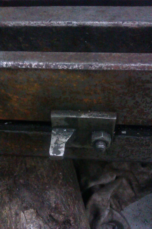

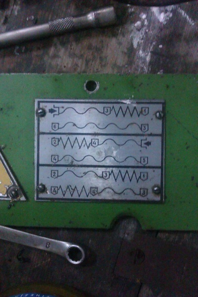

Przed chwilą byłem i faktycznie po wciśnięciu można to przekręcić. Zrobiłem trzy fotki i przy okazji mam pytania.
1. Z tabliczki z tymi cyklami jak należy to czytać? W prawo jedzie na szybkim, potem wolny, i następnie w lewo na szybkim? Czy źle to rozumiem?
2. Krańcówki są oryginalne?
3. Czym reguluje się przeskok w Y o którym pisałeś kol Kamar?

Krańcówki masz oryginalne. Co do reszty nie pomogę, zbyt stare dzieje. Dość dokładnie było pokazane w DTR.

Poczytać zawsze mozna ale czy warto ? W dwudziestoletniej karierze tej maszynki nie wiem czy urzyłem tej funkcji dwa , trzy razy.

Popieram, bo choć nie mam takiej samej frezarki to w innych są takie funkcje ale szczerze mówiąc nawet nie wiem czy działają i jak. :wink: Tym bardziej zanim ustawisz zderzaki do jakiejś sensownej dokładności to nerwicy się nabawisz.
