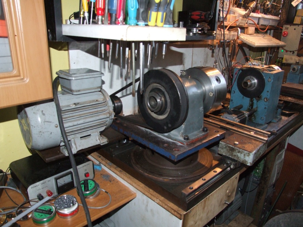

zmarnowany150 pisze: Ze zmianą paska umyśliłem sobie żeby dobrać tak liczbę zębów kół żeby jeden pasek pasował do dwóch par + jakis szybki napinacz który można zluzować wajchą i puszczając sprężyna go ładnie dociska do pasa.
Cholera żeby zejść do tych 200 obrotów to trzeba przekładnie wielostopniową i=14.
Tak sobie teraz myślę może by przerobić oryginalną przekładnie na paski i zazębiać poszczególne pary kół zębami kłowymi, coś ala skrzynia wsk :grin:
Jutro rozbiore i obadam czy jest tam trochę miejsca.
Myślę że ciekawym rozwiązaniem jest coś takiego co wrzucałem już do innego postu
Obrazek Obrazek
A w praniu wygląda to tak :

Post napisał: Mateusz-M » 02 gru 2012, 21:46
Pożyje trochę taki pas przy 2kw? I gdzie taki krótki zakupić?

Post napisał: MlKl » 02 gru 2012, 22:44
U mnie taki pasek 6PK długości 900 mm żyje i nie widać oznak zmęczenia przy 1,1 kW. Są jeszcze krótsze, pytaj w hurtowniach motoryzacyjnych.

Post napisał: Zienek » 03 gru 2012, 09:08
Ciekawe, czy z silnika spalinowego są takie komplety od rozrządu, żeby sobie dobrać 2 koła, napinacz i nie za długi pasek.

Post napisał: Zbych07 » 03 gru 2012, 11:16
A ja się zastanawiam czy można by tu użyć koła i paski zębate ?
Z zakupem krótkich pasków zębatych raczej niema problemu.

Post napisał: Kazik_Wichura » 03 gru 2012, 11:40
Przy wysokich obrotach to ogłuchnąć można, jak się używa pasków zębatych.

Post napisał: MlKl » 03 gru 2012, 12:21
Zestaw "samochodowy" - koła z rozrządu i pas 6PK 900 mm.
