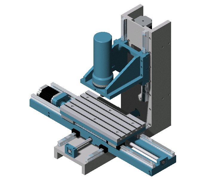

Korpus całkowicie do zaprojektowania na nowo. Jeśli chcesz mieć układ ze stołem krzyżowym to korpus powinien mieć kształt litery L a nie bejsbolówki.

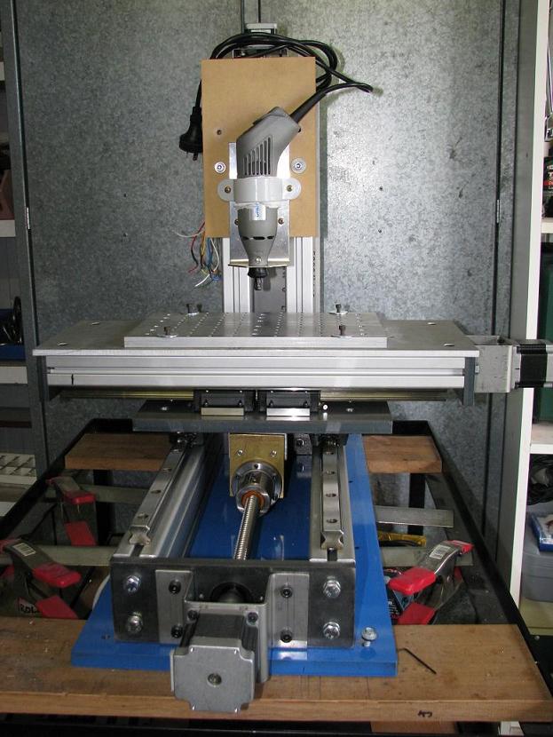

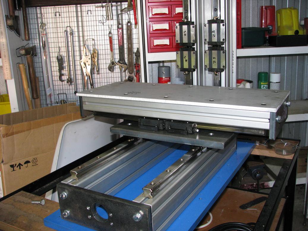

Post napisał: Zbych07 » 19 mar 2012, 10:30
Dagome pisze:
A tak na serio korpus na razie wygląda jakby miał się złożyć gdy się na nim usiądzie. Szufladę pomińmy milczeniem :roll: ............
Mogę śmiało się pod tymi uwagami podpisać :grin:
Możliwości jest wiele.

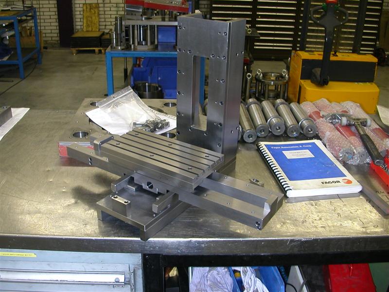

Można zrobić coś na kształt tego :
Obrazek Obrazek
Oczywiście zgodnie żeby pozostać w zgodzie z oczekiwaniami Autora wątku wrzecionko należy zainstalować poziomo.
Ja osobiście w takiej sytuacji system mocowania wrzeciona wykonałbym tak, żeby możliwe było jego mocowanie zarówno poziomo jak i pionowo.
Docelowo bez poważnych zmian konstrukcyjnych można uzyskać maszynkę 5-ci osiową:

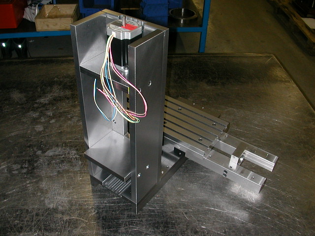

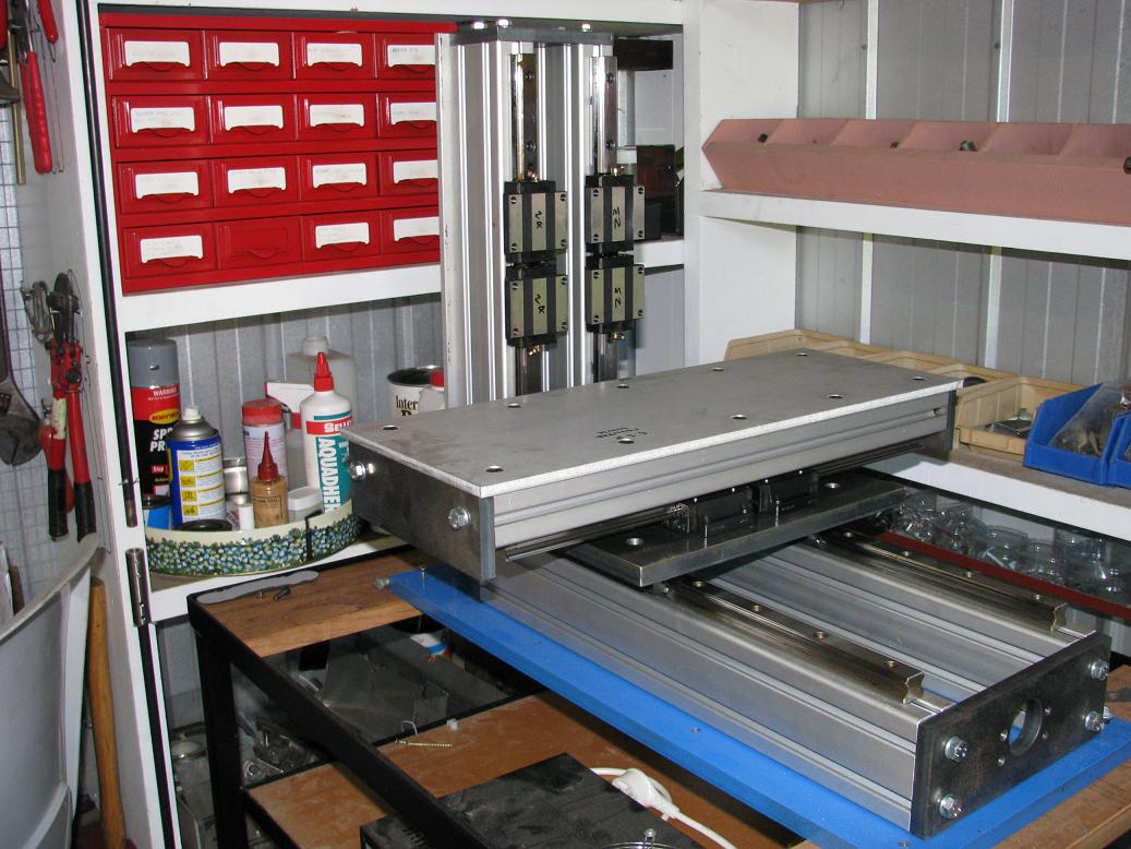

A tu przykład konstrukcji z użyciem profili Alu.
Obrazek Obrazek
Obrazek Obrazek
:grin:

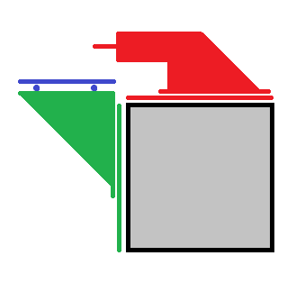

Opisywałem wczoraj proponowany układ frezarki poziomej - dzisiaj przedstawiam go na rysunku, żeby ktoś mnie źle nie zrozumiał:
Jak widać tutaj wszystko jest przyczepione do masywnej podstawy; jedynym mankamentem jest spora masa stołu XZ, która powinna być umieszczona na sprężynach czy być wyposażona w przeciwwagę. Drugie rozwiązanie jest proste do wykonania w tym układzie, ale ogranicza przyśpieszenia pionowe do 1g.

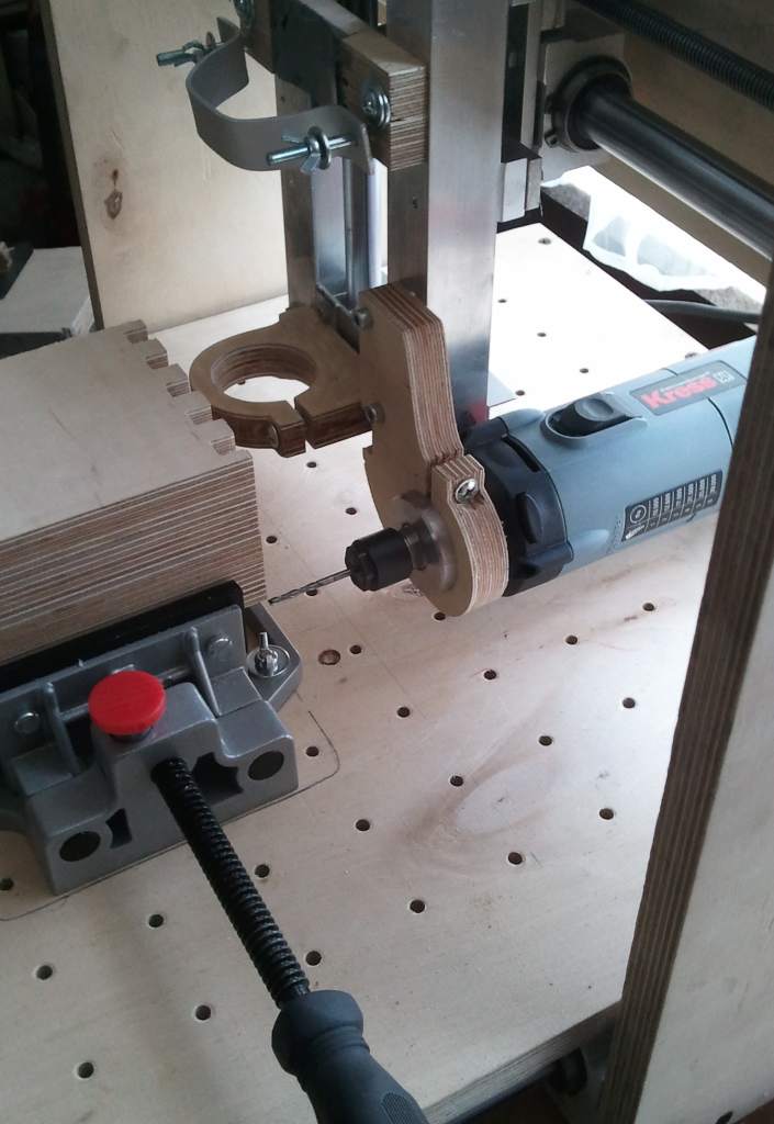

Post napisał: ursus_arctos » 20 mar 2012, 11:43

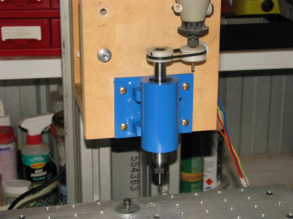

UWAGA - poniższe zdjęcie zamieszczam bardziej jako żart niż cokolwiek innego; proszę się tym absolutnie nie kierować!!!!! Zrobiłem to badziewie tylko po to, żeby delikatnie obrobić 2 detale, których nie mam możliwości obrobić w żaden inny sposób; tym czymś trzeba obrabiać sklejkę z posuwem 300 przy zagłębieniu 1mm :P
