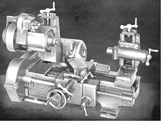

Jakbym nie kombinował, wychodzi na to, że u mnie zetka będzie dźwigała również iksa, a jedynie igrek będzie na dole. Zetka będzie na jaskółce widocznej na fotce, do jaskółki przykręcę oś X na której będzie jeździć przykręcone do wózków wrzeciono.

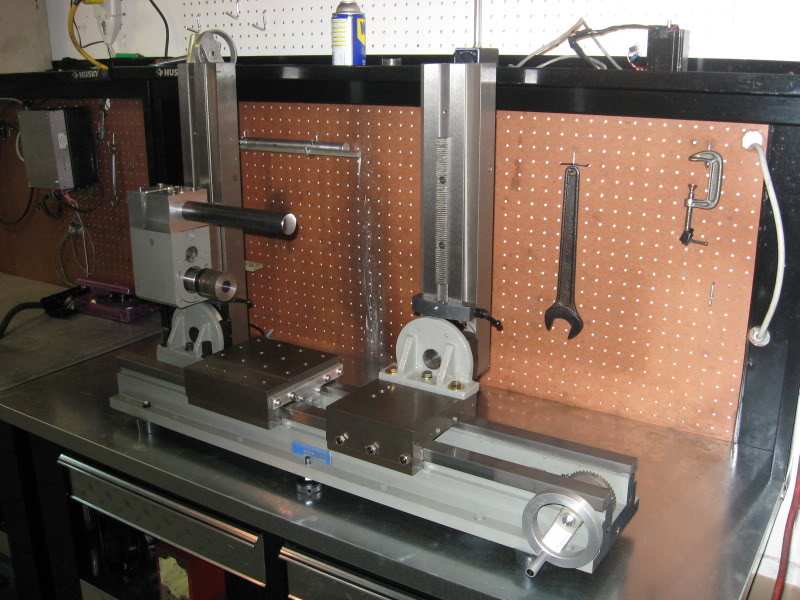

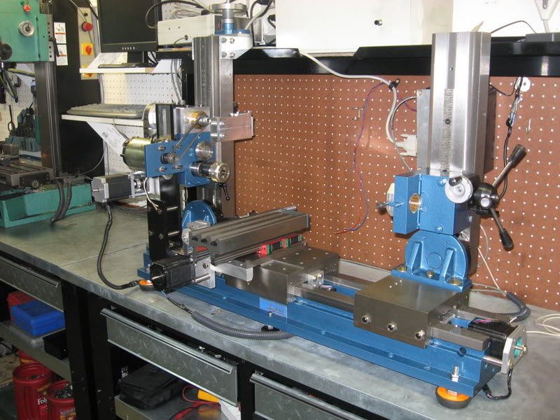

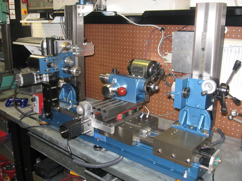

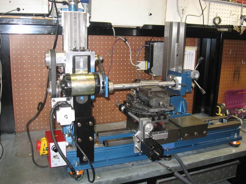

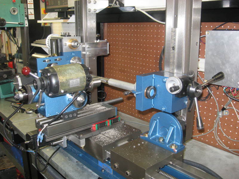

Ciekawy zestaw. Gdyby wrzeciono tokarki też znalazło się na kolumnie ( zmienna wysokość toczenia nad łożem ) ???.
Gdy na to patrzę przypominają mi się te konstrukcje:
Obrazek Obrazek
Ten drugi rysunek zainspirował pewnego Gościa do zbudowania czegoś takiego:
Obrazek Obrazek
Obrazek Obrazek
Obrazek Obrazek
Możliwe konfiguracje ustawień są ograniczane jedynie wyobraźnią.
Ciągle mnie to prześladuje gdy kombinuję jak zmodyfikować OUS-a, którego bardzo lubię ( ogromna ilość konfiguracji ) i jednocześnie .....
nienawidzę ( pioruńska upierdliwość przezbrajania). Gdyby jednak nieco pokombinować może powstać fajna konstrukcja w dodatku u Kolegi jak na tak niewielką maszynkę z gigantycznym prześwitem wrzeciona ( mam na myśli to nowe wrzecionko ).
