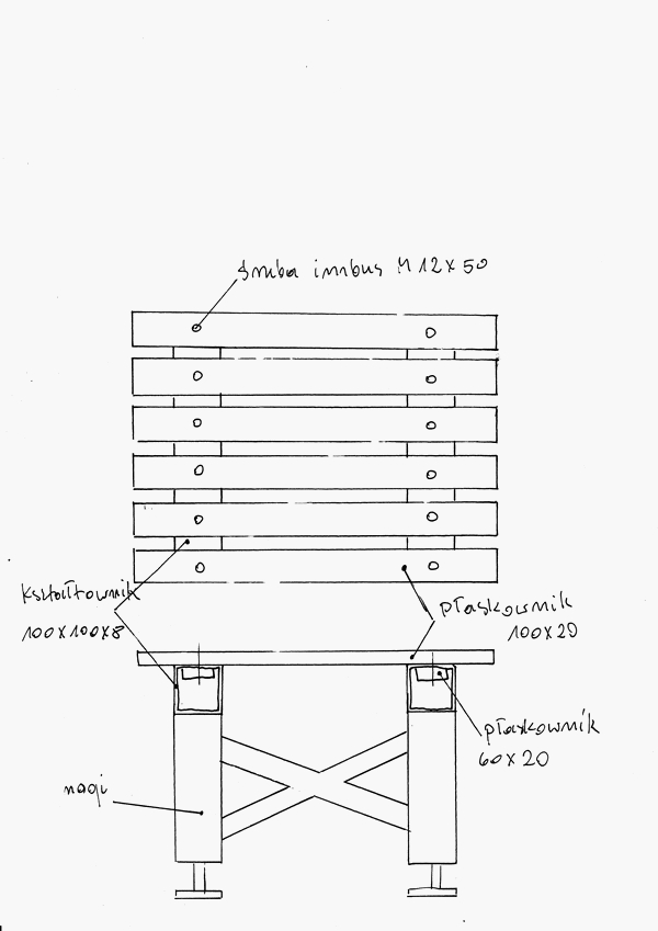

Mój pomysł stołu konstrukcyjno-spawalniczego,(era przed demelerowa),blat roboczy z płaskowników przykręcanych(możliwość wymiany,brak problemów związanych ze spawaniem) wpuszczanymi imbusami do kształtownika podstawy,w nim umieszczony płaskownik 60x20mm z nagwintowanymi otworami do mocowania elementów blatu.Szczelina 16,5mm między płaskownikami dla wprowadzenia śrub mocujących stopery tworzące przyrząd spawalniczy(szerokie pole do pomysłów),całość na solidnej ramie z nóżkami do regulacji.Przy szerokości roboczej blatu ponad 1 metr(długość płaskowników) trzy kształtowniki poziome.Nie miałem możliwości frezowania,pomysł był taki aby płaskowniki od dołu miały wybranie umożliwiające wprowadzenie typowych nakrętek teowych,umożliwiałoby to niezakłócone przesuwanie śrub mocujących stopery.Obrazek[img]

Swoją drogą to spawtech zastosował w swoim stole ładny profilek 100x100x8....
