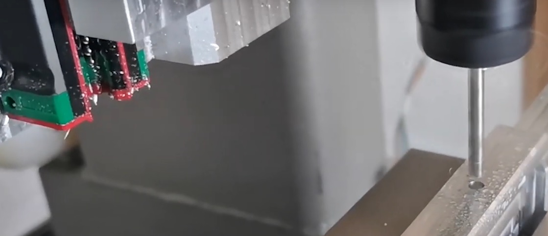

Wydaje mi się, że bardzo zachowawczo z parametrami na razie działasz, szczególnie przy wierceniu - te wycofania wiertła mogą być chyba szybsze ;)
Niemniej jednak oczywiście bardzo fajnie maszynka działa, dźwięk przy obróbce wydaje się dość przyjemny.
Możesz trochę więcej powiedzieć o grawerowaniu? Jakiego narzędzia używasz i na jakiej głębokości jedziesz?
Zgadza się, normalnie staram się robić w ogóle bez wycofania tylko z łamaniem wióra i chodzi bardzo dobrze. Tego dnia miałem dzwona i chciałem po prostu dokończyć :P
Do grawerowania używam czegoś takiego:
https://tiny.pl/r3x51 - głębokość od 0.1 do 0.2

MarLip pisze:Do grawerowania używam czegoś takiego:
A to też takie mam. Trochę ich połamałem, ale zwykle robiłem głębiej. Przy 0.1-0.2 to rzeczywiście na raz powinno iść. No i ja robię głównie w PA9, które chociaż fajnie się obrabia, to jest wyraźnie twardsze od PA6 (zakładam, że w takim robisz) i widać to w zachowaniu frezów, czy nawet przy toczeniu.

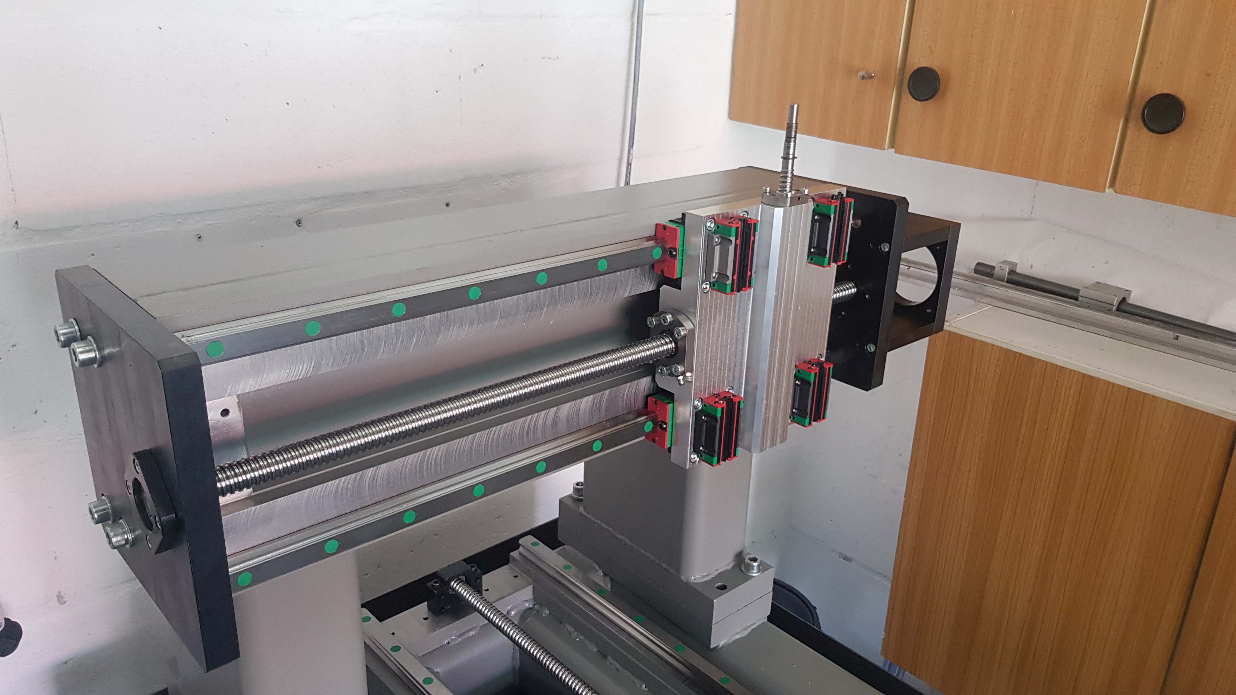

Dlaczego prowadnice osi z wyjeżdżają Ci z wózków?

Lubisz ryzyko ;)

Przydługie narzędzie ;]
