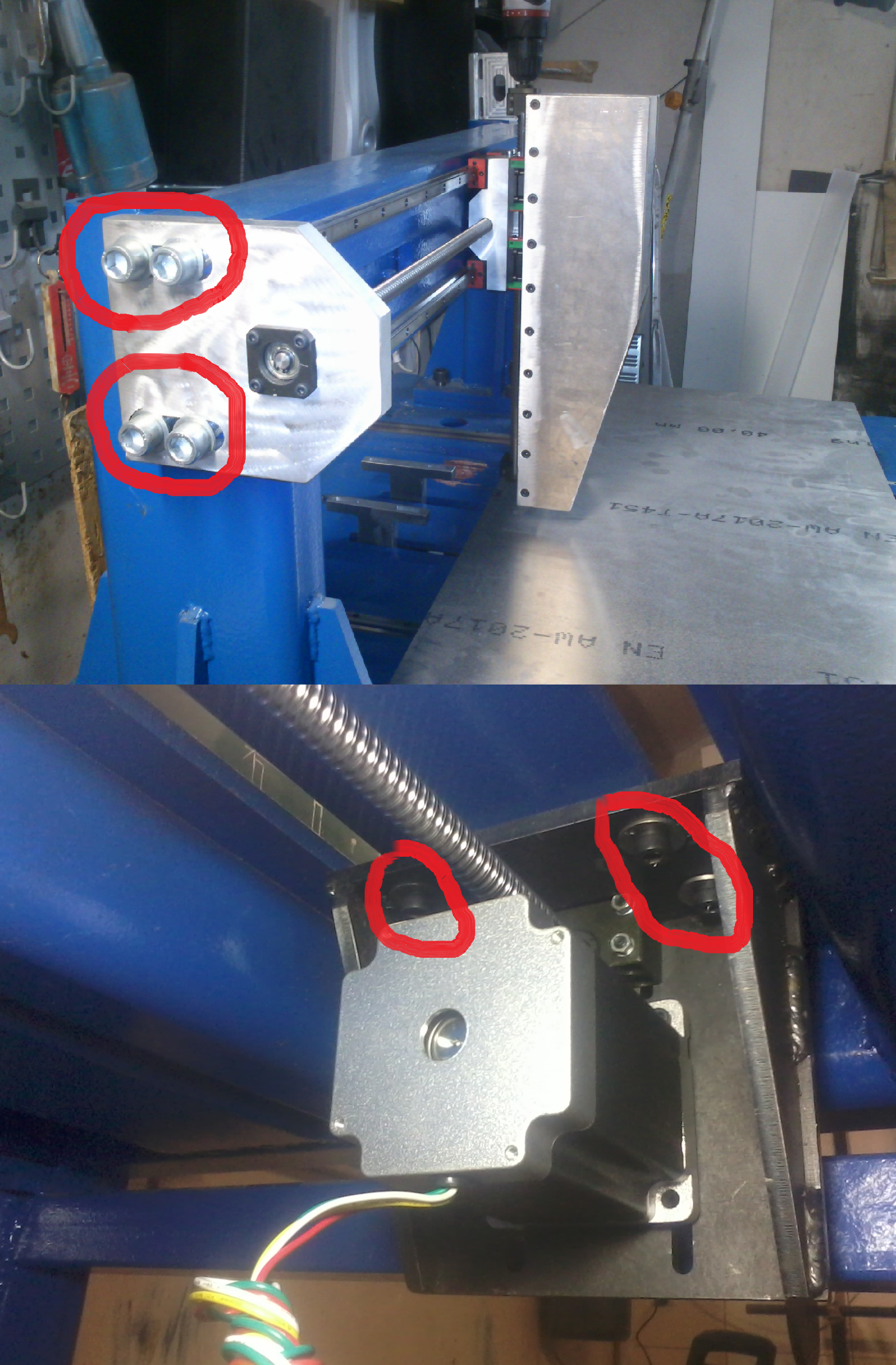

>Poluzuj te śrubki
>pojeździj osiami
>zjedź na jedną stronę osi przykręć śrubki po jednej stronie
>przejedź osią na 2 stronę i przykręć śrubki drugiej strony

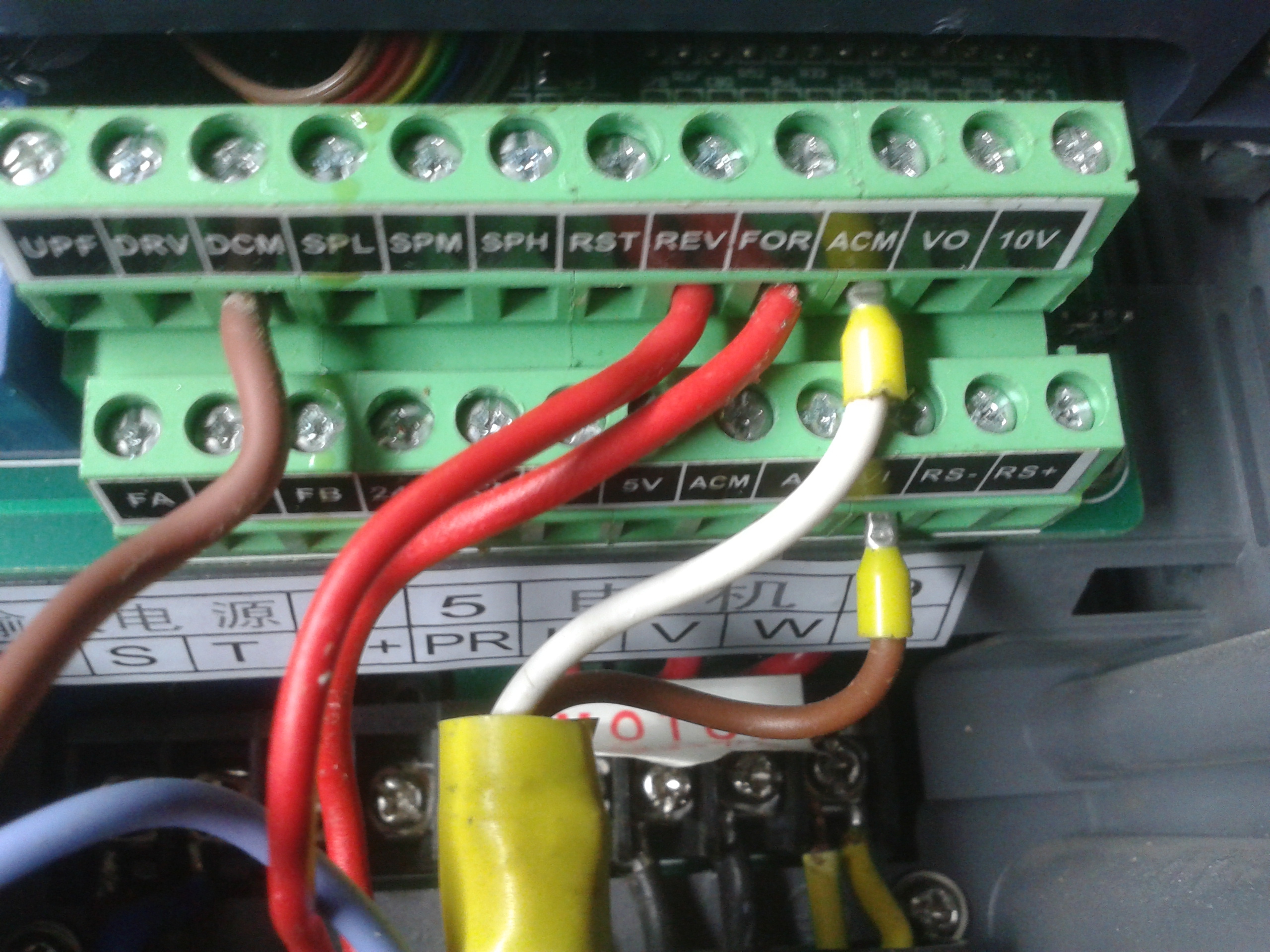

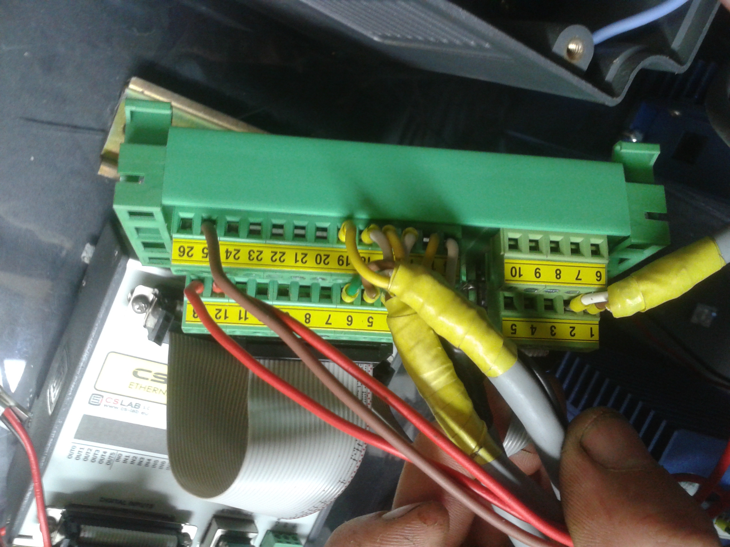

Krako to nie to. Wiem chyba co było nie tak. Podczas podłączania modułu CSMIO IP-M, zauważyłem na osi Y że jeden z kabli wychodzących do silnika jest nie dokręcony i lata jak smród po gaciach. I pewnie podczas drgań nie stykał do końca i były szopki.
Dobra, zakupiłem CSMIO M-ke i powiem Wam że ganiam na osiach po 4000 mm/min i ani razu się nie wykrzaczył. Naprawdę nie ma porównania do SSK-MB2.
Ale żeby nie było tak słodko, znów poległem przy podłączeniu Chińskiego Falownika HY02D223B z M-ką.
Systemowo zrobiłem tak jak tu:
http://www.cs-lab.eu/artykul-146-CSMIOIPM_i_VFD.html
Wyjśćia w machu zmieniają się tak jak w opisie ale wrzeciono nie rusza.
Podłączone jest tak:
Pomoże ktoś? Ma ktoś taki zestaw? W ramach wdzieczności wysyłam polski Burbonik leżakowany w beczce dębowej :lol:

Post napisał: Radas17 » 28 lis 2015, 18:39
A zmieniłeś ustawienia w falowniku ??
PD001 musi być na "1" oraz PD002 na "1" żeby można było sterować z terminalu.

Post napisał: elofura » 28 lis 2015, 18:45
Tak mam zmienione. A podłączenia ok?

Post napisał: bartuss1 » 28 lis 2015, 20:46
a ustawienia IO w srutowniku masz włączone ?masz w ogole jakąs instrukcje do niego ?
w machu przypisujesz pin wyjsciowy do m3 w opcjach frezowania czyli ten pin od przekaznika

Post napisał: elofura » 30 lis 2015, 09:53
Temacik już nie aktualny, wrzeciono śmiga lewo,prawo. Kolega Bartek natchnął mnie, pojebałem piny. Teraz wszystko jest ok.
