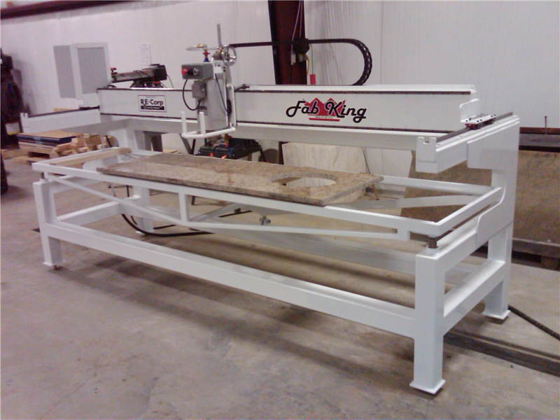

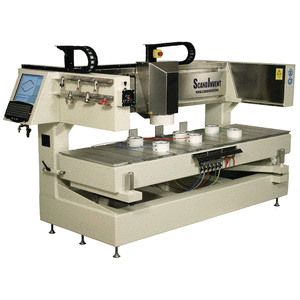

Maszynka przedstawiona na usuniętych fotkach nie była jakąś unikalną konstrukcją,
była podobna do maszynek których fotki można znaleźć w necie:
Obrazek Obrazek

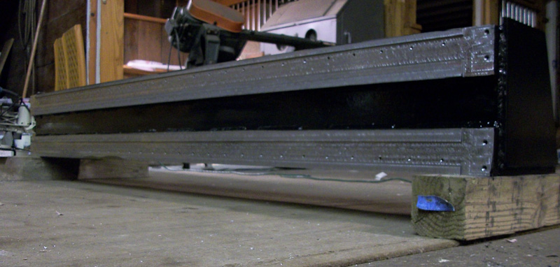

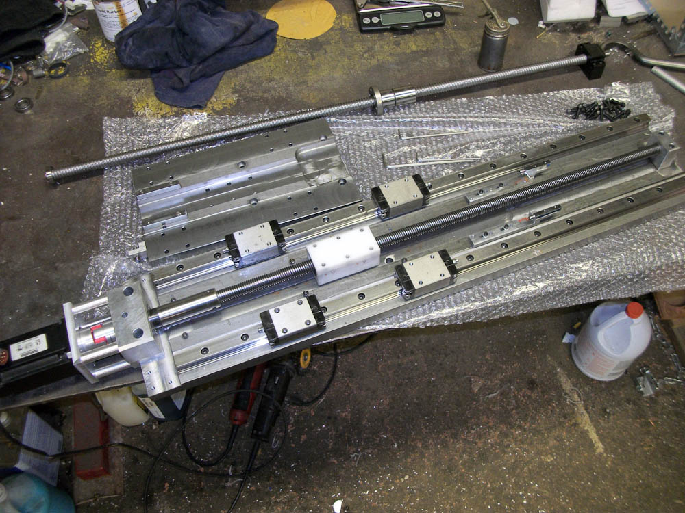

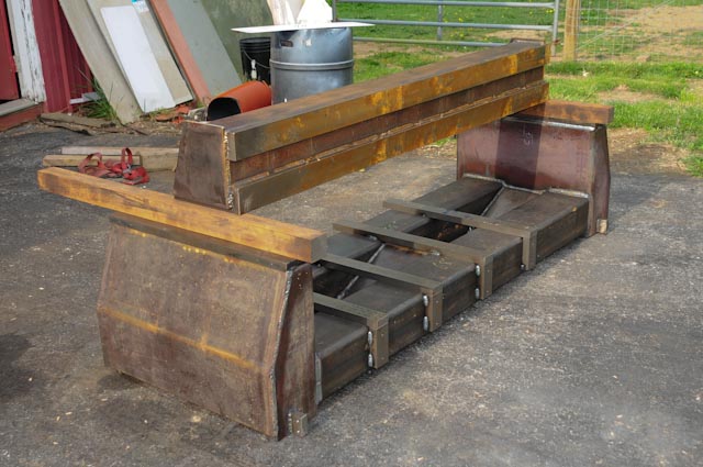

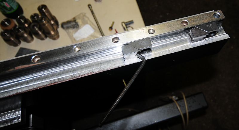

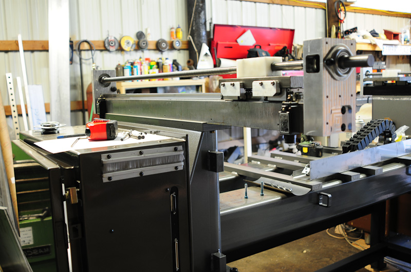

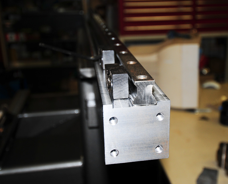

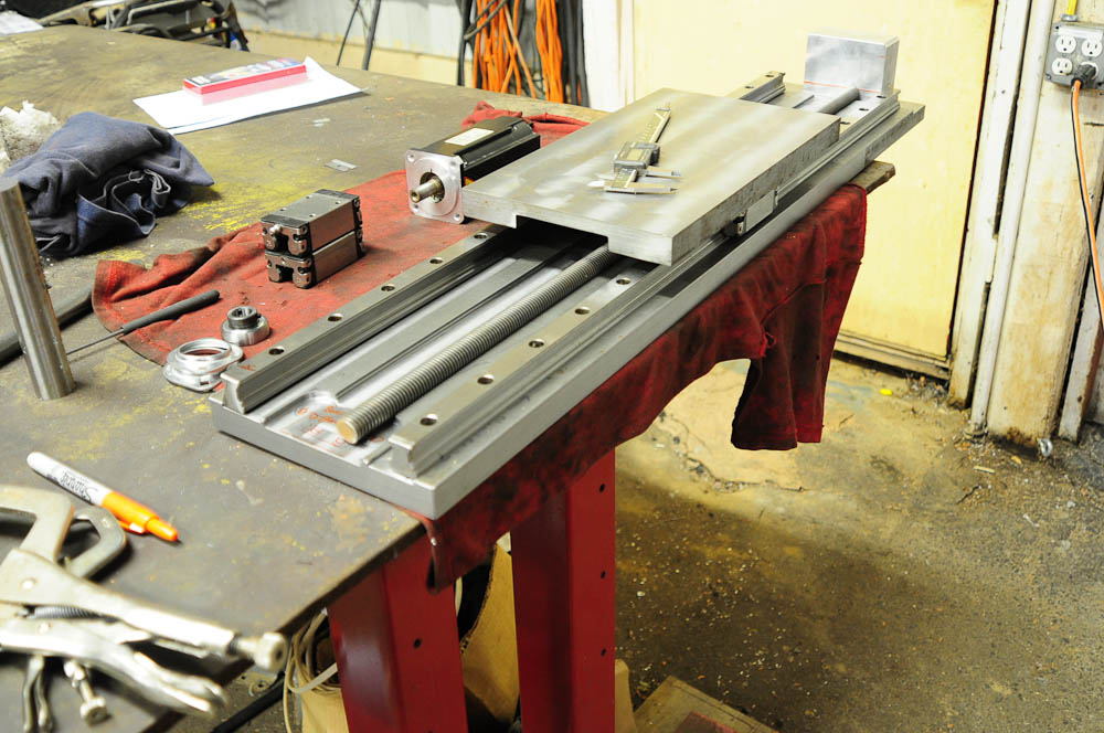

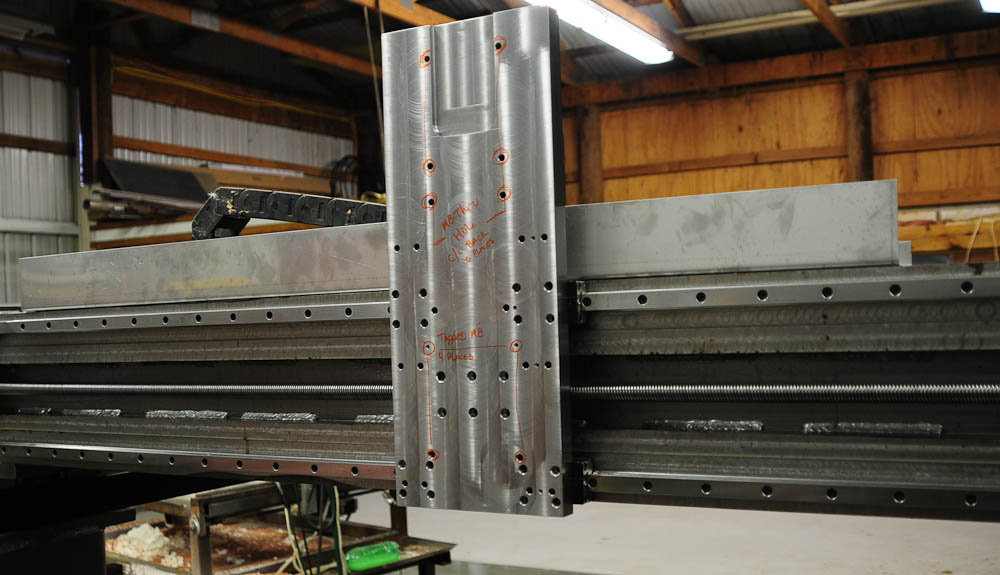

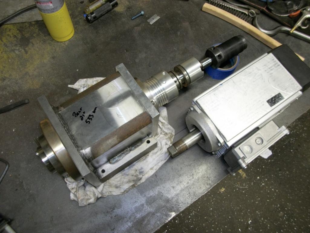

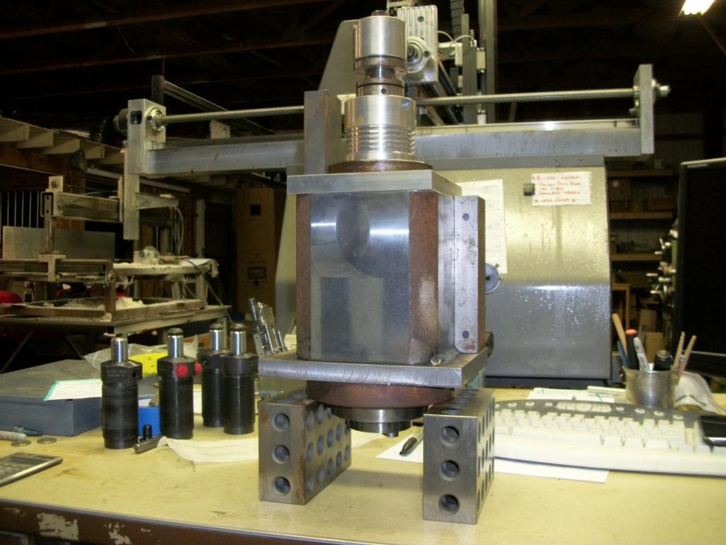

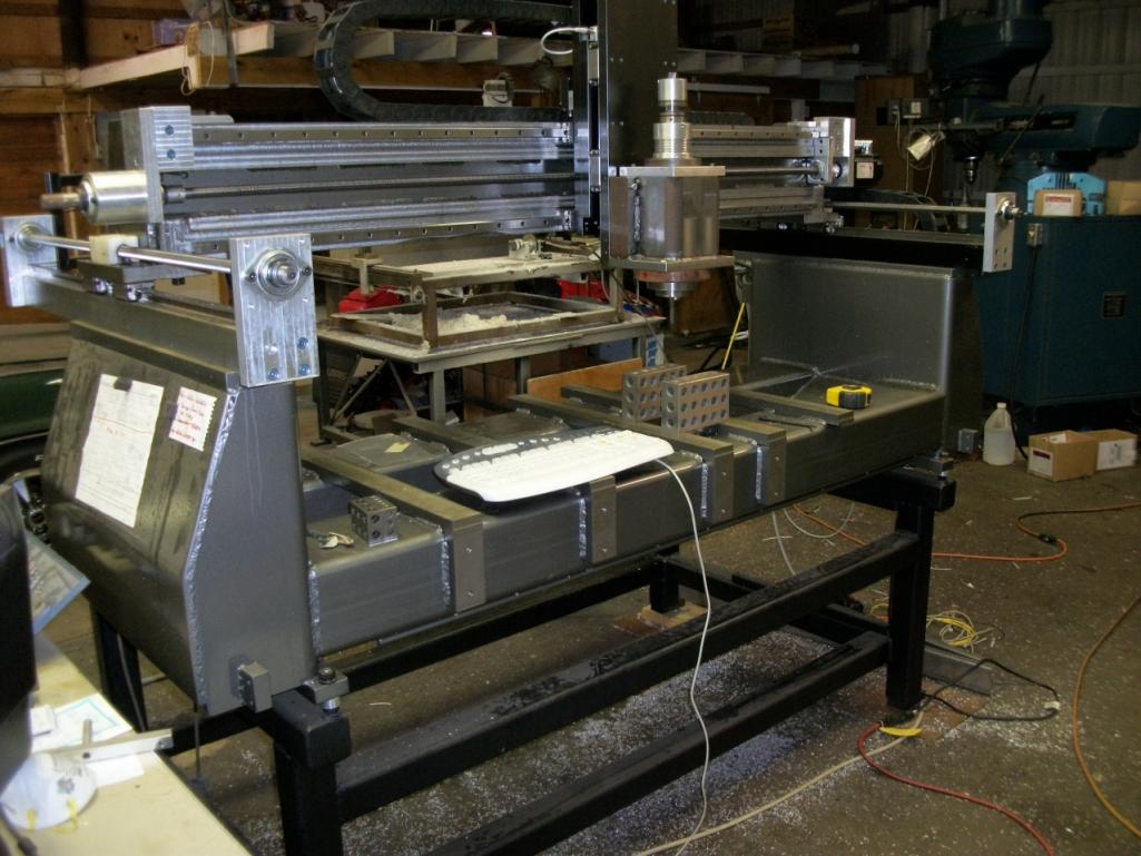

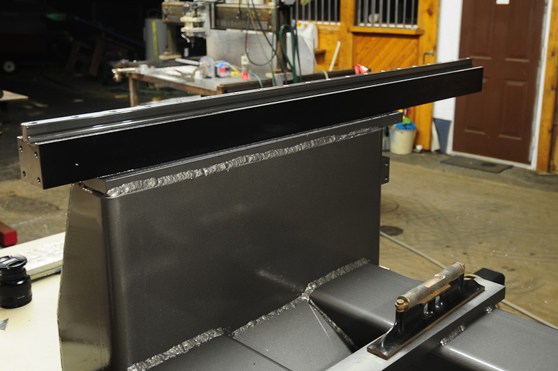

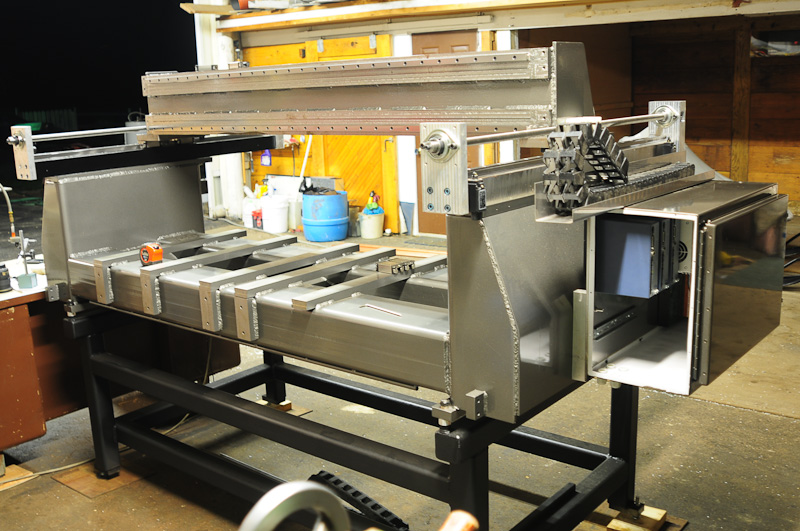

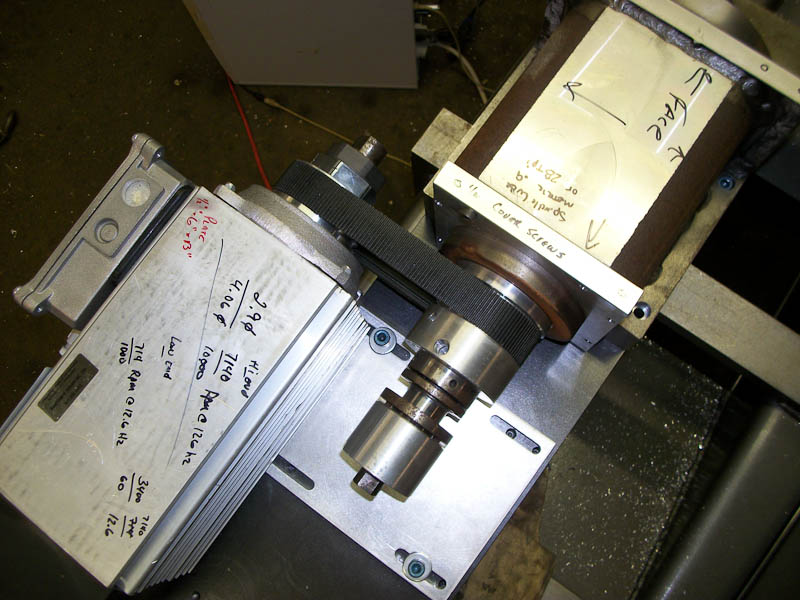

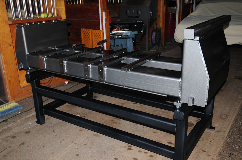

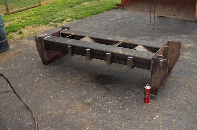

Nieprecyzyjnie się wyraziłem , ta druga maszynka nie była budowana do obróbki kamienia.

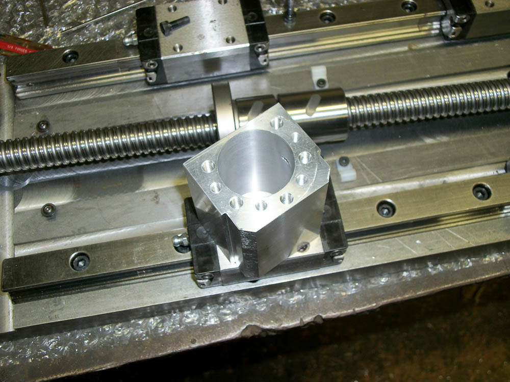

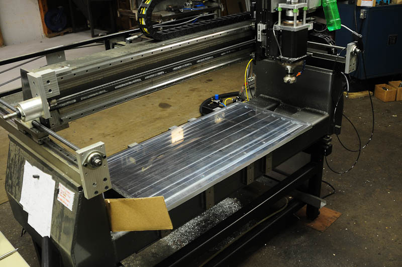

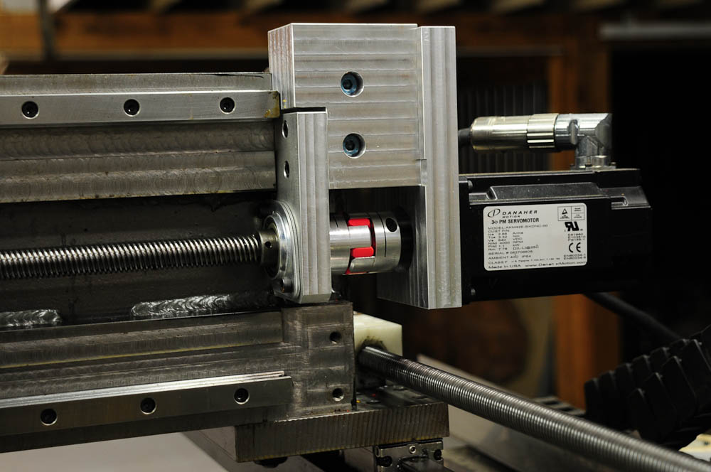

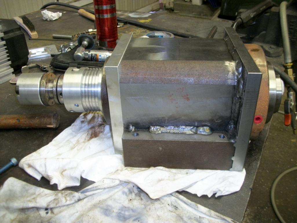

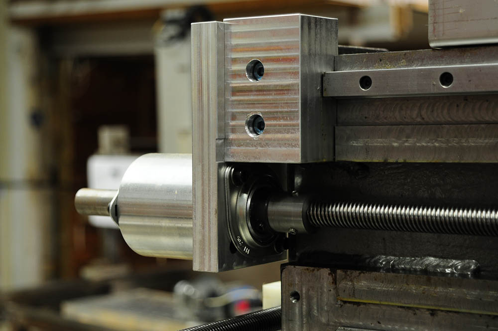

Myślę, że jest warta uwagi. Fotki pochodzą z cnczone link .
Autorem konstrukcji jest InventIt.
Obrazek Obrazek
Obrazek Obrazek
Obrazek Obrazek
Obrazek Obrazek
Obrazek Obrazek
Obrazek Obrazek
Obrazek Obrazek
Obrazek Obrazek
Obrazek Obrazek
Obrazek Obrazek
Obrazek Obrazek
Obrazek Obrazek
Obrazek Obrazek
Obrazek Obrazek
Obrazek Obrazek
Obrazek Obrazek
Obrazek Obrazek
Obrazek Obrazek
Pierwsza praca w ALU ( JAKIEŚ INNE WRZECIONKO )
Tu jeszcze trzy filmiki : link
jacek-1210
Posty: 1023
Lokalizacja: Radomsko
#136

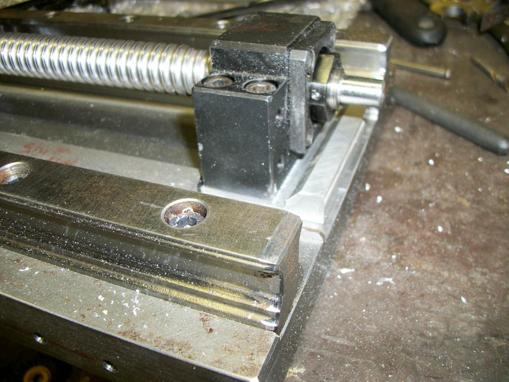

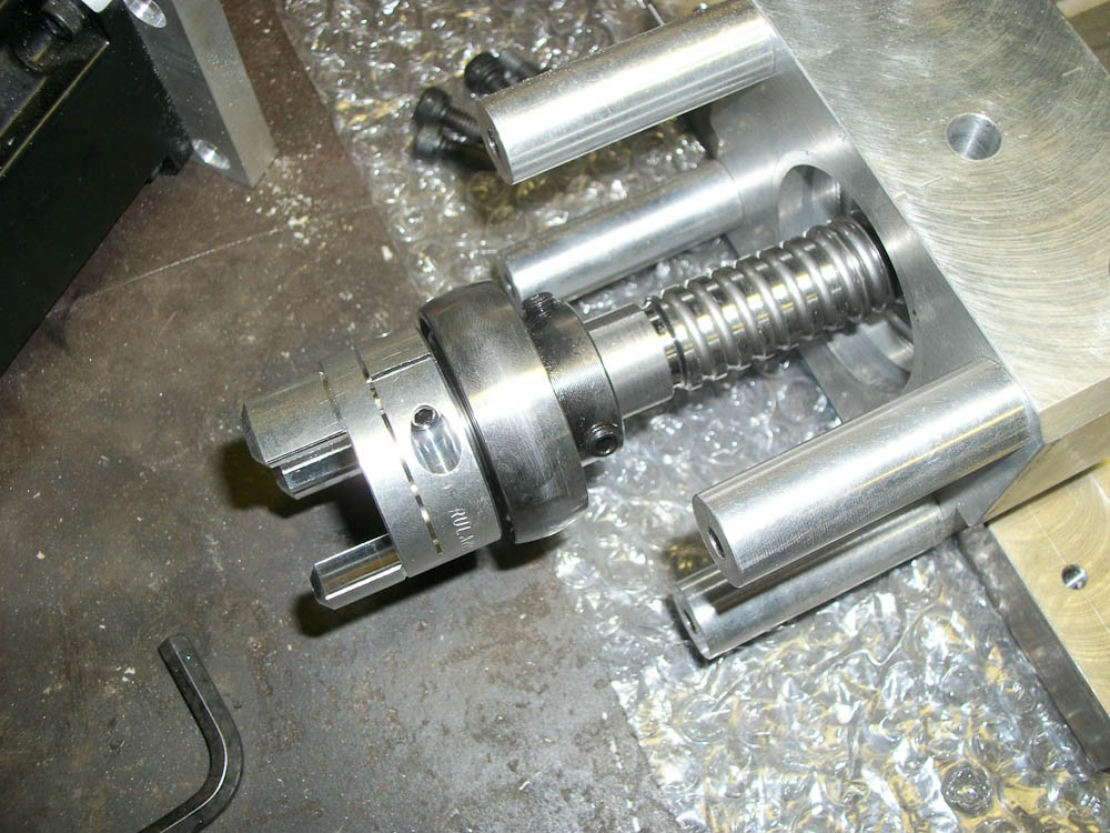

Post napisał: jacek-1210 » 25 wrz 2011, 10:56

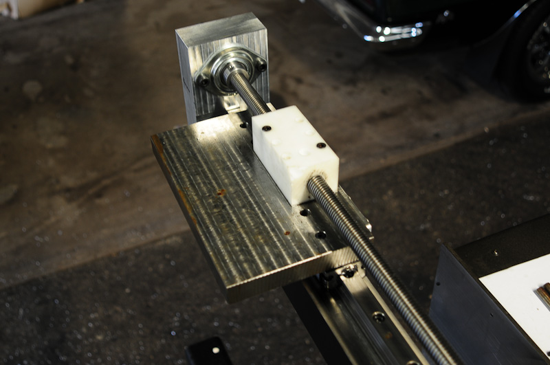

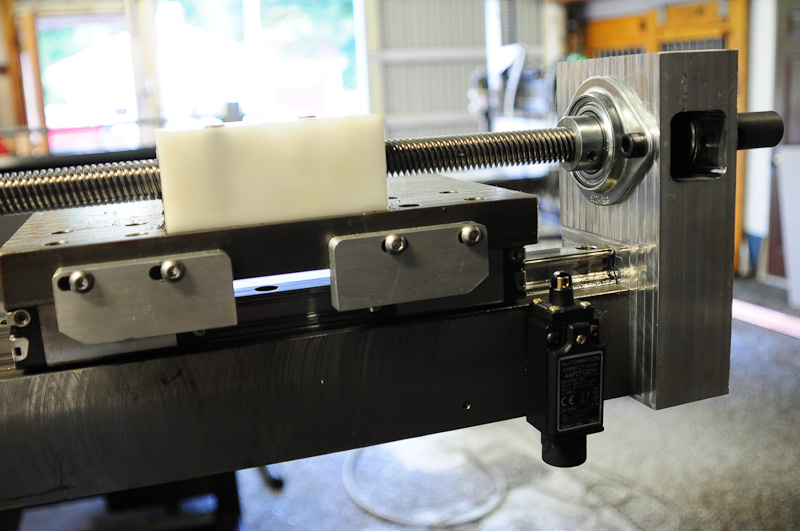

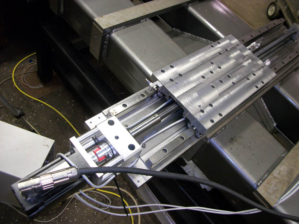

Fajna maszynka i też ładnie i porządnie zbudowana. Po dotychczasowym pobieraniu nauk z tego forum, trochę kłócą mi się serwa w połączeniu z nakrętkami z poliamidu czy czegoś tam, no ale skoro to działa ... :smile: . Czy ktoś byłby w stanie określić parametry śrub, szczególnie tej na bramie ? Tak na oko wygląda mi na 20x10 ale czy się nie mylę ?
Posty w temacie: 39
Posty: 16335
#137
Post napisał: kamar » 25 wrz 2011, 11:30

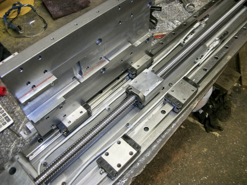

Chyba się mylisz :) Z tego czegoś ma zrobione obudowy nakrętek kulowych, podwójnych zresztą. Śruby mnie wyglądają na 25x5.
jacek-1210
Posty: 1023
#138

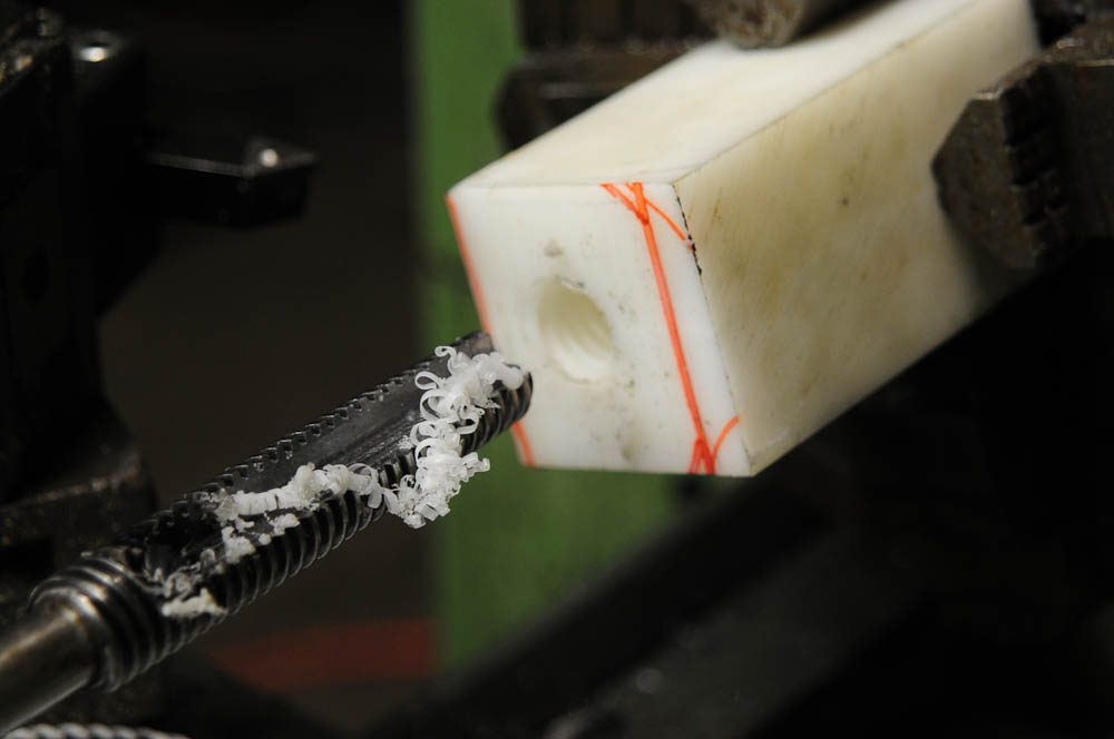

Post napisał: jacek-1210 » 25 wrz 2011, 13:35

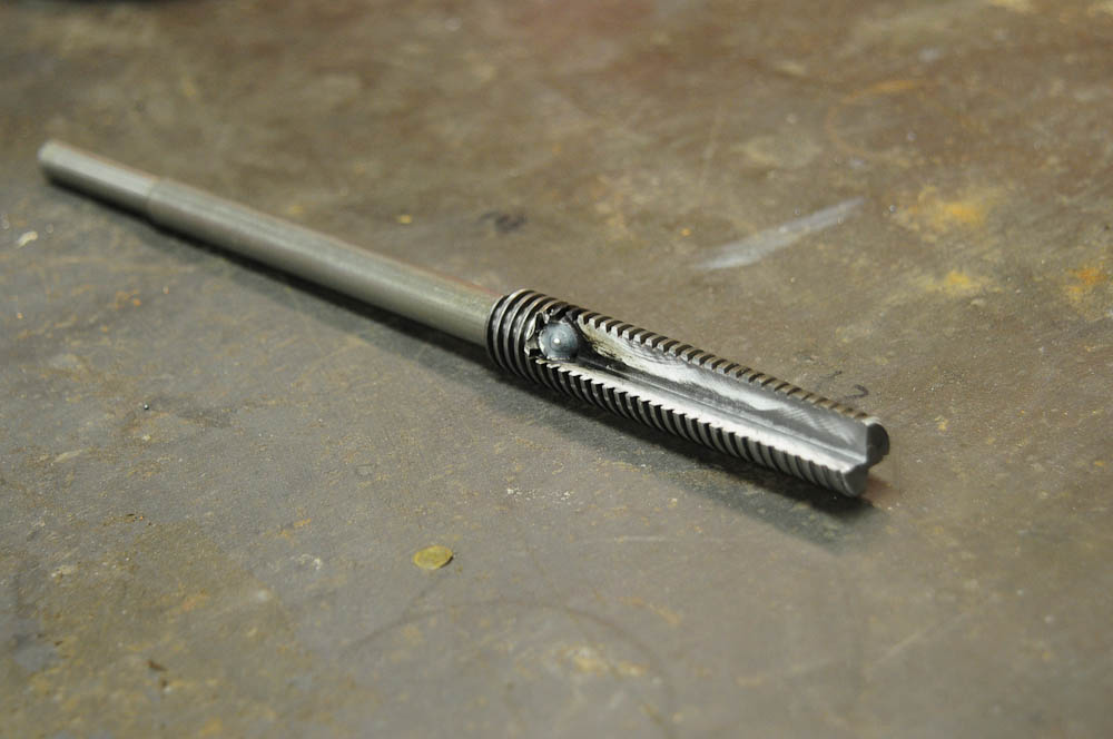

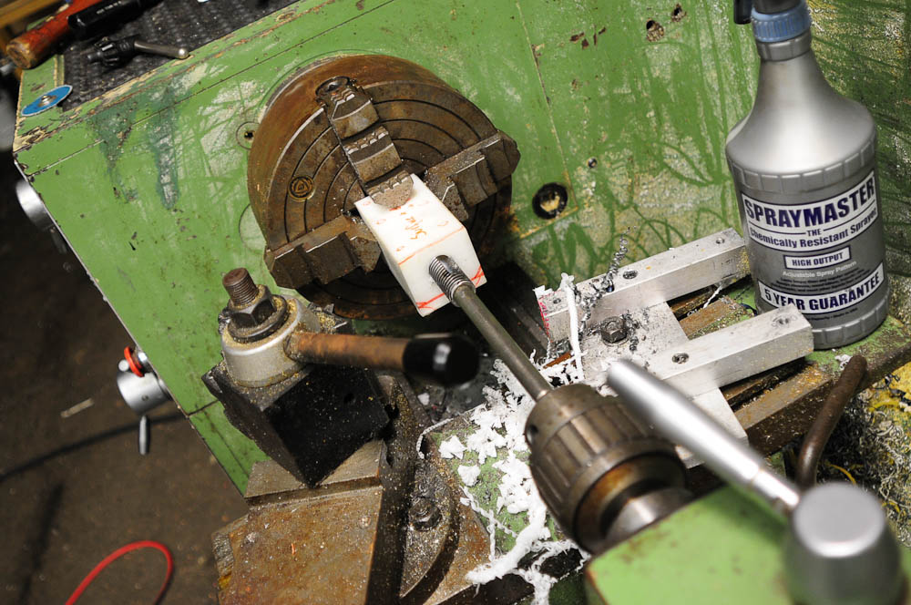

No nie wiem. Podwójna nakrętka to jest na belce X, natomiast na Y ewidentnie nakrętki zrobione są z tworzywa:
gwintowanie:
plastikowa nakrętka mocowana na 2 śruby:
Tak mi się zdaje.
Przy śrubie 25 taki pochylony gwint to bedzie 5 a nie 10 ?
[ Dodano: 2011-09-25, 14:04 ]
Zamiast wykorzystywać innych do własnych celów :oops: odważyłem się sięgnąć do źródeł linka i oryginalnego opisu:
"3/4" precision acme screw 2 turns per inch direct driven 1:1 by 1100w ac servos"
czyli śruby calowe, 3/4" to byłoby tak ok. 19mm a dwa obroty na cal to skok ok. 12.7mm. To tak dla potomności :grin:
[ Dodano: 2011-09-25, 14:09 ]
Gwintownik to chyba własnoręcznie ze śruby robiony :wink:
