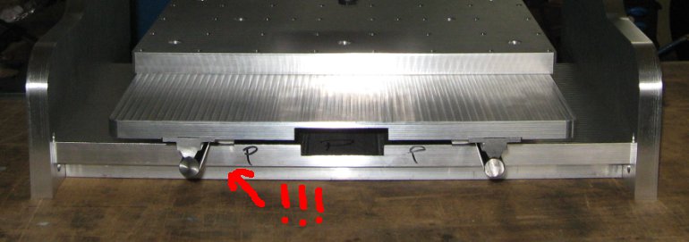

Chcialem zauwazyc, ze pomyliles sie mocujac wozki -
powinny byc pod stolem na nie na podstawie ;)
Ps. Jedno mi sie bardzo nie podoba - to podfrezowanie pod nakretke sruby.
Plyta bedzie sie uginac. O wiele prostszym i lepszym rozwiazaniem byloby
podlozenie dystansow pod wozki - mniej roboty i nie ma strat na wytrzymalosci...
Ps 2 ;) Jeszcze jedno pytanie - dlaczego nie dales gornej prowadnicy
osi Y maksymalnie wysoko? Masz miejsce...
q
Ostatnio zmieniony 09 sie 2011, 20:12 przez oprawcafotografii, łącznie zmieniany 1 raz.
tzn?

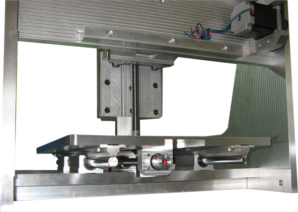

oprawcafotografii pisze:Ps. Jedno mi sie bardzo nie podoba - to podfrezowanie pod nakretke sruby.
Ta płyta nie będzie się uginać bo od spodu są 2 płaskowniki przykręcone w poprzek.
Wszystkie te zabiegi miały na celu schowanie silników aby nie wystawały i nie psuły efektu końcowego .
Ostatnio zmieniony 09 sie 2011, 20:17 przez gmaro, łącznie zmieniany 1 raz.

Post napisał: oprawcafotografii » 09 sie 2011, 20:16
gmaro pisze:
tzn?
Zaznaczylem czerwono. Pewnie wchodzi tak oprawa nakretki,
albo lozysk. To powaznie oslabia cala plyte...
Na zielono gorna prowadnica osi Y. jest jakis powod dla ktorego
nie jest wyzej???
q
[ Dodano: 2011-08-09, 20:17 ]
gmaro pisze: Ta płyta nie będzie się uginać od spodu są 2 płaskowniki przykręcone w poprzek.
OK, tego nie widac. Tak czy owak dwa plaskowniki i mialbys mniej roboty ;)

Post napisał: gmaro » 09 sie 2011, 20:20
oprawcafotografii pisze:To powaznie oslabia cala plyte..
Zobacz , płyta osi X i osi Y ma wzmocnienia z tyłu więc ja nie czuję tutaj słabego punktu :wink:
Przy okazji proste mocowanie silnika .
W osi Y nie mam lepszego zdjęcia ale tutaj widać wzmocnienie...

Post napisał: oprawcafotografii » 09 sie 2011, 20:29
OK :)
A gorna prowadnica osi poprzecznej nadal jest za nisko ;)

Post napisał: gmaro » 11 sie 2011, 20:09
Mocowanie do osi Y śrub gotowe , pozostało spiąć silnik z blokiem łożyskującym .
Wstępnie śruba w osi Z przymierzona.
Silnik w osi Z zostanie schowany aby nie sterczał w osi śruby . Przełożenie na pasach HTD.
Maszyna też otrzymała porządne uchwyty aby można ją "łatwo przenieść" :wink:
Jutro chyba maszyna osiągnie 70% całego projektu , pozostaną krańcówki , czujnik narzędzia i montaż elektroniki.
Kolejny dzień i kolejny etap do przodu .
