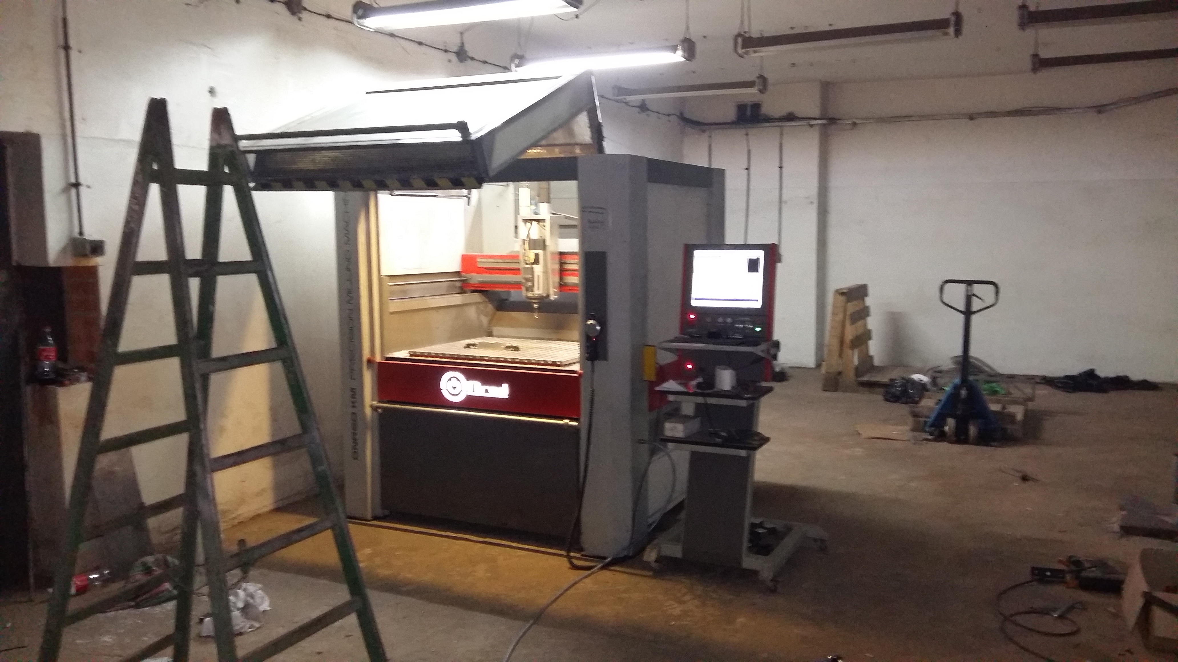

trochę offtop ale co tam :)
między drabiną, a prawym skrzydłem drzwi widać wyciętą w ceglanej ścianie dziurę :) Tylko tyle zabrakło. Tzn sam korpus zmieścił się w drzwiach z 5mm zapasem (bokiem) ale na wystające z tyłu serwa trzeba było poszerzyć :)
co do działania to już zapitala aż miło :D

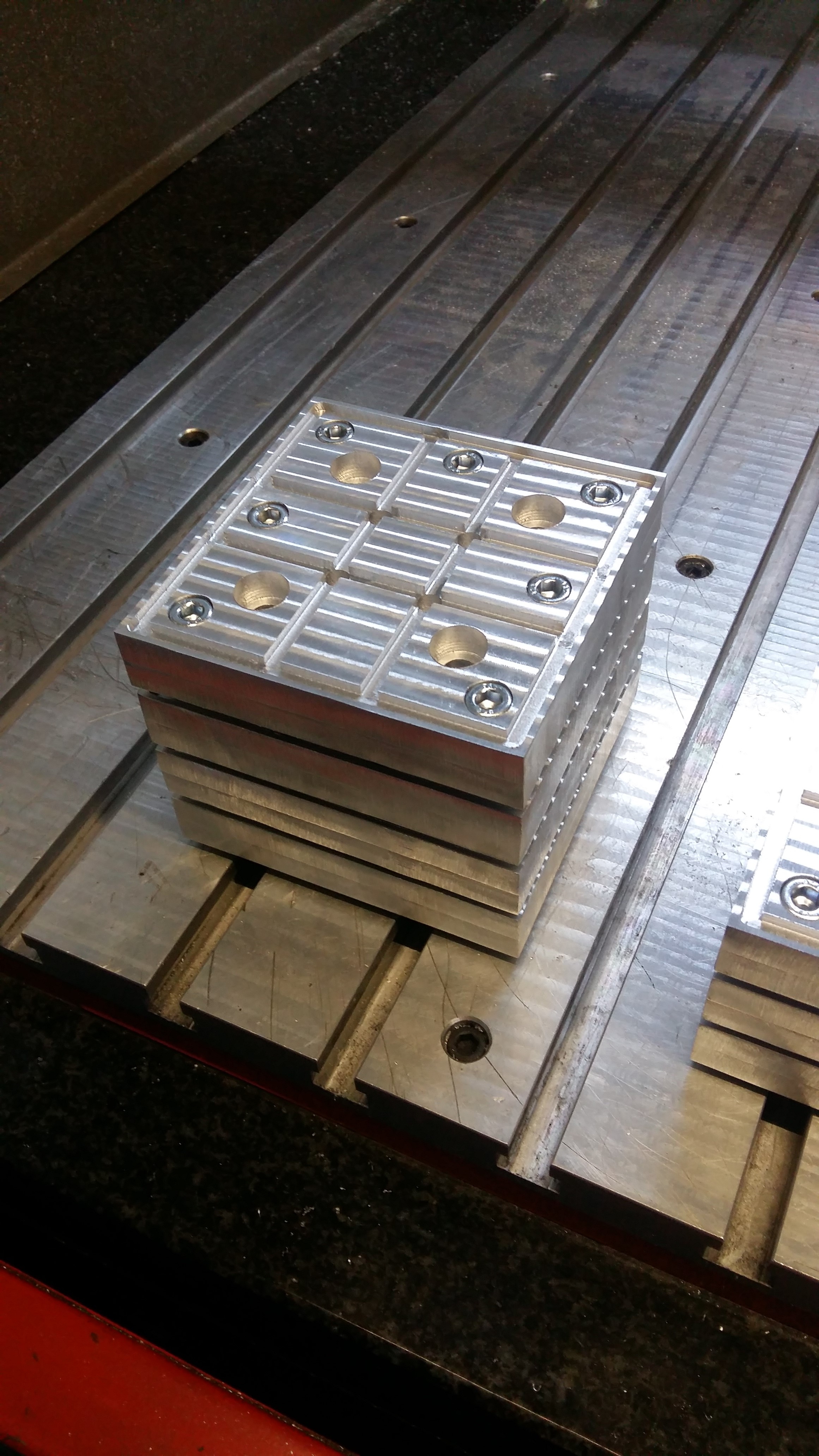

zamontowana mgła bo nie było w standardzie i zrobiłem sobie sam na niej Pady próżniowe na stół :)
ObrazekObrazek
ObrazekObrazek
100x100x18 - z kawałka blachy odpadowej wyszło 7 sztuk :) gumka uszczelniająca spieniona fi4, zasilanie w podciśnienie fi6, rozstaw śrub w kwadracie jak rowki teowe - można odwracać, składać do kupy ile sztuk się chce :) próba na podciśnieniu z płuc udana :) pompę 15 mikronów załatwiam po weekendzie :)
zdjęcia z wczoraj. dzisiaj już 4 są na gotowo z gumkami, złączkami itd... te wyżej to półwyrób skręcony na sztukę za długimi śrubami dlatego są odstępy między padami w stosach... dzisiaj już bardziej dopieszczone tylko zabrakło czasu na fotki :)
jak skończę testy to coś pewnie wkleję na forum :)
