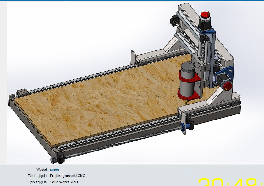

@logopeda Wydaje mi się, że głównym plusem tej zetki jest to, że powinna działać (jeżeli jest inaczej napiszcie proszę, że nie będzie działać). :mrgreen:
Dodatkowo zależy mi na osi y, @Upanie obudowy łożysk mi teraz nie nachodzą nie wiedziałem jak się z tym uporać inaczej, kolejny plus :).
@Yarec, masz całkowitą rację, myślę że jakbym nie miał problemu z budową maszyn i przede wszystkim posiadał odpowiednią wiedzę to byłbym pewny pomysłu i teraz go realizował, a nie czekał na zdanie innych bardziej doświadczonych forumowiczów.
@Yarec, czy myślisz, że t12 wystarczy na długość 715 mm?
Płytki stalowe 5mm na łączeniach wystaczą? Plus stalowe kątowniki?
No i kolejna sprawa której nie rozumiem, co złego jest w takim układzie i rozstawie łożysk osi X i Z? Uważasz, że będzie bardzo nie stabilne?

kapcioszek - t12 powinno wystarczyć; ≠ płytek i kątowników > OK (i można je gwintować).
"No i kolejna sprawa" - support Z "wisi bokiem" z małym rozstawem łożysk, śruba z boku ?
Naprawdę popatrz na inne rozwiązania, albo daj kontakt na PW
Poniżej przykład (proj. kolegi janeq z tego forum)
