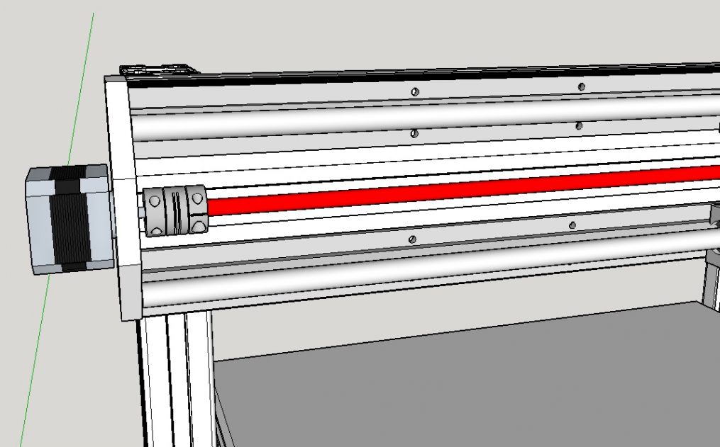

Witam!
Ostatni mój post dotyczył frezarki cnc wykonanej ze sklejki.

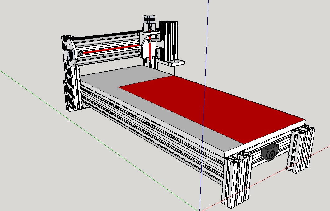

Po dłuższym przemyśleniu tematu postanowiłem wykonać solidniejszy projekt.

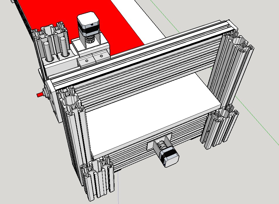

będzie zbudowana z profili aluminiowych 40x80 do budowy maszyn (eco)Obrazek
Zastosowałem prowadnice liniowe fi12 podparte, do tego śruby trapezowe t10.

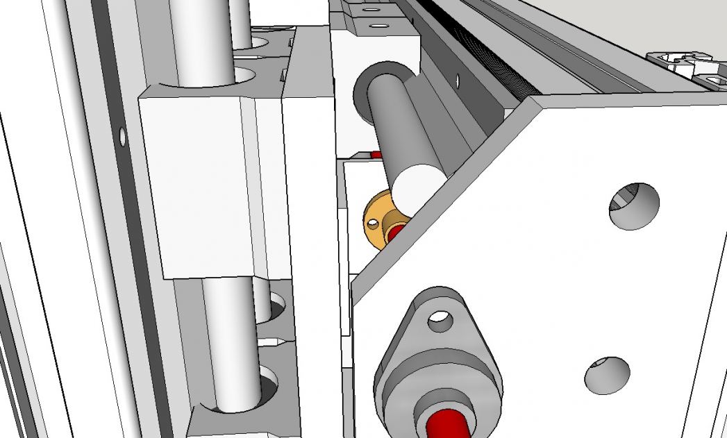

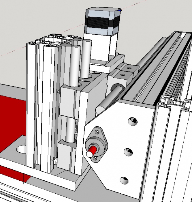

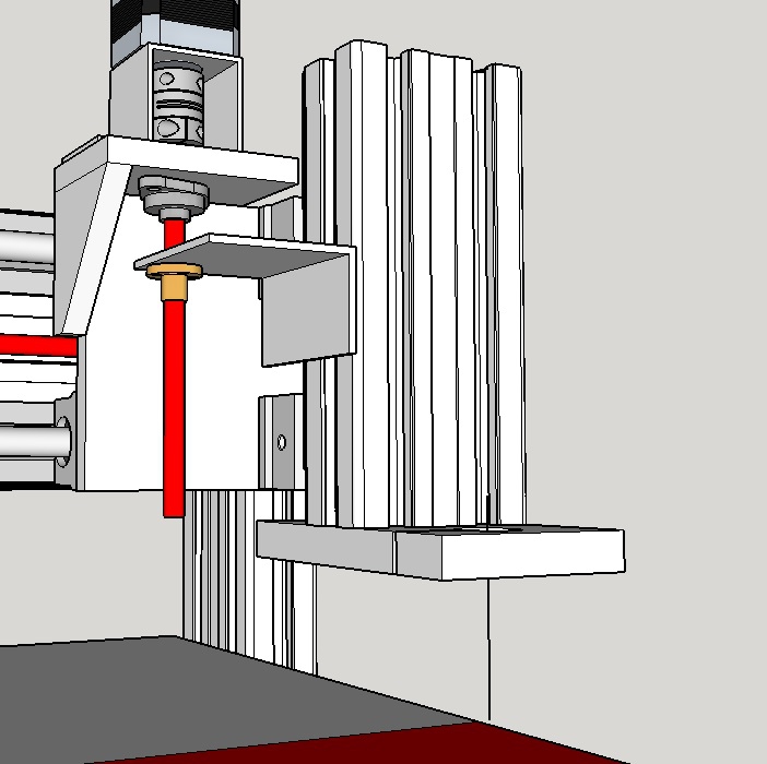

wózki osi y i z przykręcone do jedne płytki aluminiowej nie wiem czy grubość 5mm zapewni odpowiednią sztywność. Jako wrzeciono chce na tę chwilę zastosować dremela3000.
Wszystkie połączenia chciałbym wzmocnić płytkami aluminiowymi i ty pytanie jaka grubość będzie najbardziej sensowna.
Chciałbym frezować w tworzywach sztucznych jak plexi, czy też drewno. Miło będzie jeżeli okaże się że z aluminium też będzie sobie radzić, ale nie tego nie wymagam.
Myślę nad silnikami z odzysku 3x2Nm. Nie mam pojęca jaki sterownik zastosować.
Silnik osi y będzie prawdopodobnie przykręcony bezpośrednio do konstrukcji, natomiast do reszty użyje profilu takiego jak na rysunku.
Pole robocze 320mm x 715mm
Proszę o komentarze i wskazówki.

"śruby trapezowe t10" - mało na długość 715 mm
"połączenia chciałbym wzmocnić płytkami" - raczej stalowymi
i przemyśl układ i rozstaw łożysk osi X i Z (popatrz na inne konstrukcje - bardziej stabilne)

Proszę odpowiedz nam na pytanie - jakie plusy według Ciebie ma taka konstrukcja "zetki"?

jak dla mnie to strasznie dziwna ta zetka ale pewnie powód jakiś jest...
po zmianie na "klasyczną" zyskasz trochę pola w Xie ale stracisz w Yku... wyjdzie coś około 400x600 pewnie :)

Powód pewnie jest taki, że obudowy łożysk mu teraz nie nachodzą co ułatwia montaż.
No ale są sposoby na ten problem.
