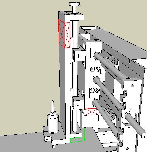

Leoo pisze:Wrzeciono z zainstalowanym, krótkim frezem ma pewnien wysięg, należy go zmierzyć i odjąć od długości podstawy osi.
Z wrzecionem jest taki problem, że jeszcze nie wiem jakie zamontuje. Może będę musiał jakiś czas pracować na dremelku, a ten ma duży zasięg między uchwytem-wspornikiem a tulejką do zaciskania frezu. Tak więc mierzenie póki co raczej bardziej "na oko" niż linijką. A z uchwytem wrzeciona uciekłem do góry właśnie dlatego, że dremelek jest dość długi. Chcę natomiast zrobić w płaszczyźnie osi Z dodatkowe otwory, tak by uchwyt dało się przy zmianie wrzeciona przesunąć w górę lub w dół.
Leoo pisze:Dolne łożyska wałków bramy mają za dużą szerokość i wpływają na prześwit bramy, proponuję je zmniejszyć.
Proszę o wyjaśnienie, nie za bardzo kapuję o co chodzi.
Leoo pisze:Rozstaw łożysk blatu jest za duży. Generalnie należy dążyć do rozstawu łożysk prowadnic w układzie kwadratu. Wówczas obciążające siły poprzeczne zostają przekształcone we wzdłużne w proporcji 1:1 i odwrotnie.
W osi X i Z może i da się tak zrobić, ale w Y ? Musiałbym zwiększyć rozstaw wałków lub zmniejszyć odległości między obudowami łożysk co skróci blat. Jeśli nie można inaczej to ewentualnie mogę wstawić dodatkowe łożyska w osi Y pomiędzy istniejącymi obudowami.

Napisałem "Dolne łożyska wałków bramy mają za dużą szerokość i wpływają na prześwit bramy, proponuję je zmniejszyć."
Oczywiście chodziło o oprawę tych łożysk.
Blat można podeprzeć sześcioma łożyskami.
Załączam rysunek wyjaśniający.

Zmniejszyłem od góry długość osi Z o niepotrzebne 50mm.
Wielkość obudów w osi X zmniejszyłem o 9mm i w ten sposób prześwit bramy wzrósł o 7mm. Teraz koniec obudów jest w tej samej płaszczyźnie co ścianka profilu. Podpory pod wałki są jednak w centrum profilu. Mógłbym na chama jeszcze "podnieść" profil dolny i "obniżyć profil górny i zyskać kolejne 10mm prześwitu bramy.
Na rysunku zaznaczyłem przerywaną linią problem z wrzecionkiem i dlaczego nie palę się do grzebania w wysokości uchwytu-podpory wrzeciona. Dremelek musi być osadzony wyżej niż inne wrzeciono by uchwyt frezu wyszedł na tej samej wysokości. Poza tym maszynka będzie kombajnem, a dokładnie mam w planie użycie jej również do cięcia jakąś mini piłą montowaną w miejscu wrzeciona i dlatego chce by oś Z schodziła jak najniżej.
Wydłużyłem podporę przednią bramy o 50mm. Podporę przednią bramy mogę jeszcze podnieść o 35mm jeśli przesunę ją z centrum profilu do linii w której jest podpora końcowa wałków.
Obrazek Obrazek

mag2211 pisze:Dremelek musi być osadzony wyżej niż inne wrzeciono by uchwyt frezu wyszedł na tej samej wysokości.
Dremelek posiada obudowę z tworzywa. Mocowanie go elastycznymi obejmami mija się z celem w Twojej maszynie. Trzeba odkręcić nakrętkę uchwytu rękojeści, pod którą jest gwint służący do mocowania innych adapterów np. wałka giętkiego. Ten właśnie gwint należy wykonać w uchwycie (wsporniku) w maszynie.

Miałem zamiar wykorzystać jedno i drugie mocowanie. Problem w tym że gwint dremelka jest też z plastiku i sam z siebie raczej nie utrzyma sztywno tego urządzenia. Dlatego na wysokości gwintu chciałem podczepić jeszcze jakiś kątownik z blachy 3mm z odpowiednio dużym otworem, a to zakręcić oryginalną nakrętką plastikową.
