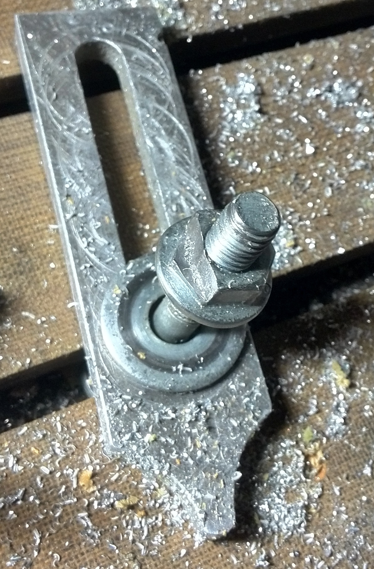

nakrętka stalowa kołnierzowa M6 z marketu
frez 3mm 2p węglik
mokry chinczyk 1,5kW, obroty 24k, posuw 400mm/min
1 przejscie
bląd przy ustawieniu materiału
frez przeżył i czuje sie dobrze :mrgreen: :mrgreen: :mrgreen:
Avalyah
Posty: 2475
Lokalizacja: Bielsko-Biała
Post napisał: Avalyah » 25 lis 2016, 14:19
To chyba Kolega i tak miał szczęście, trochę obok i tej śruby to by już chyba nie przeżył :mrgreen:
