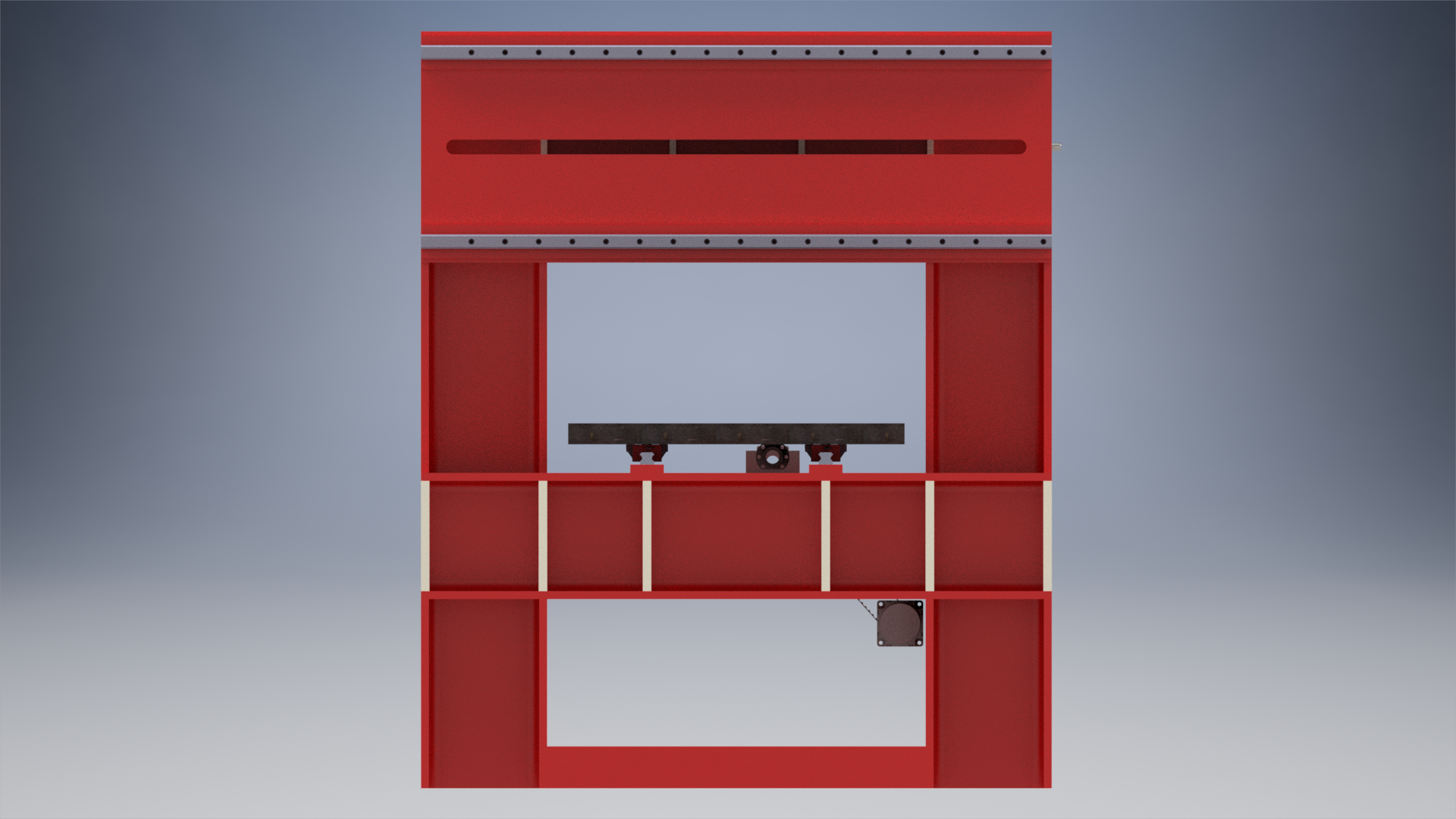

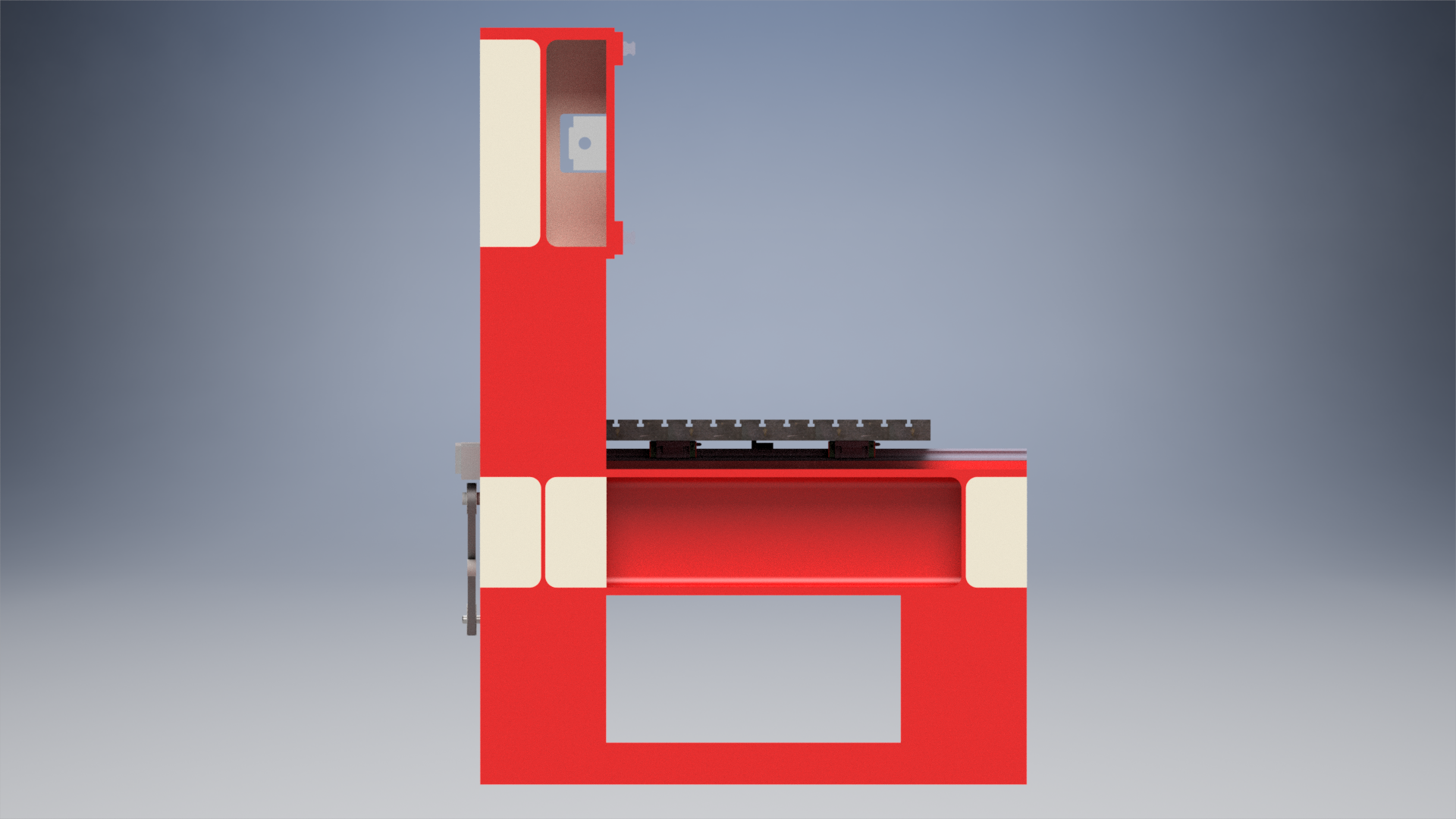

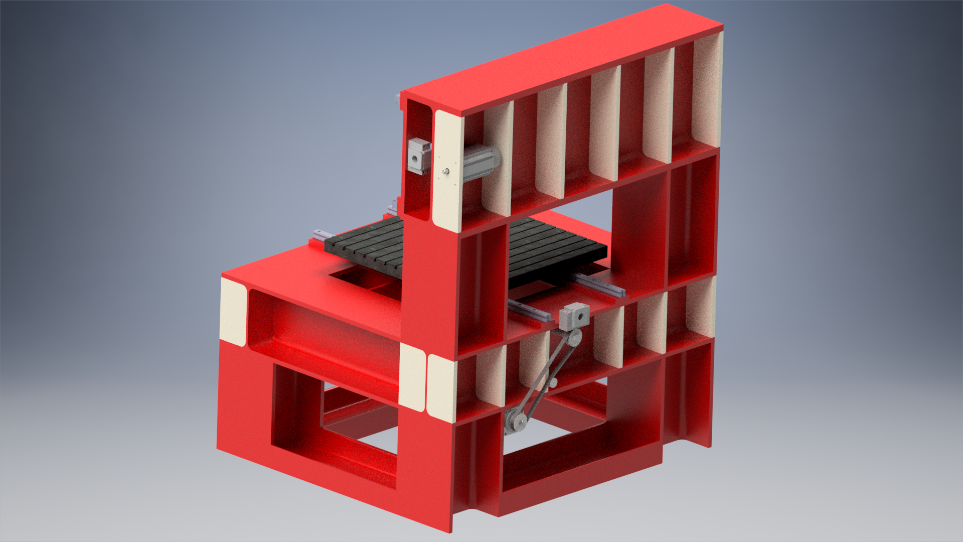

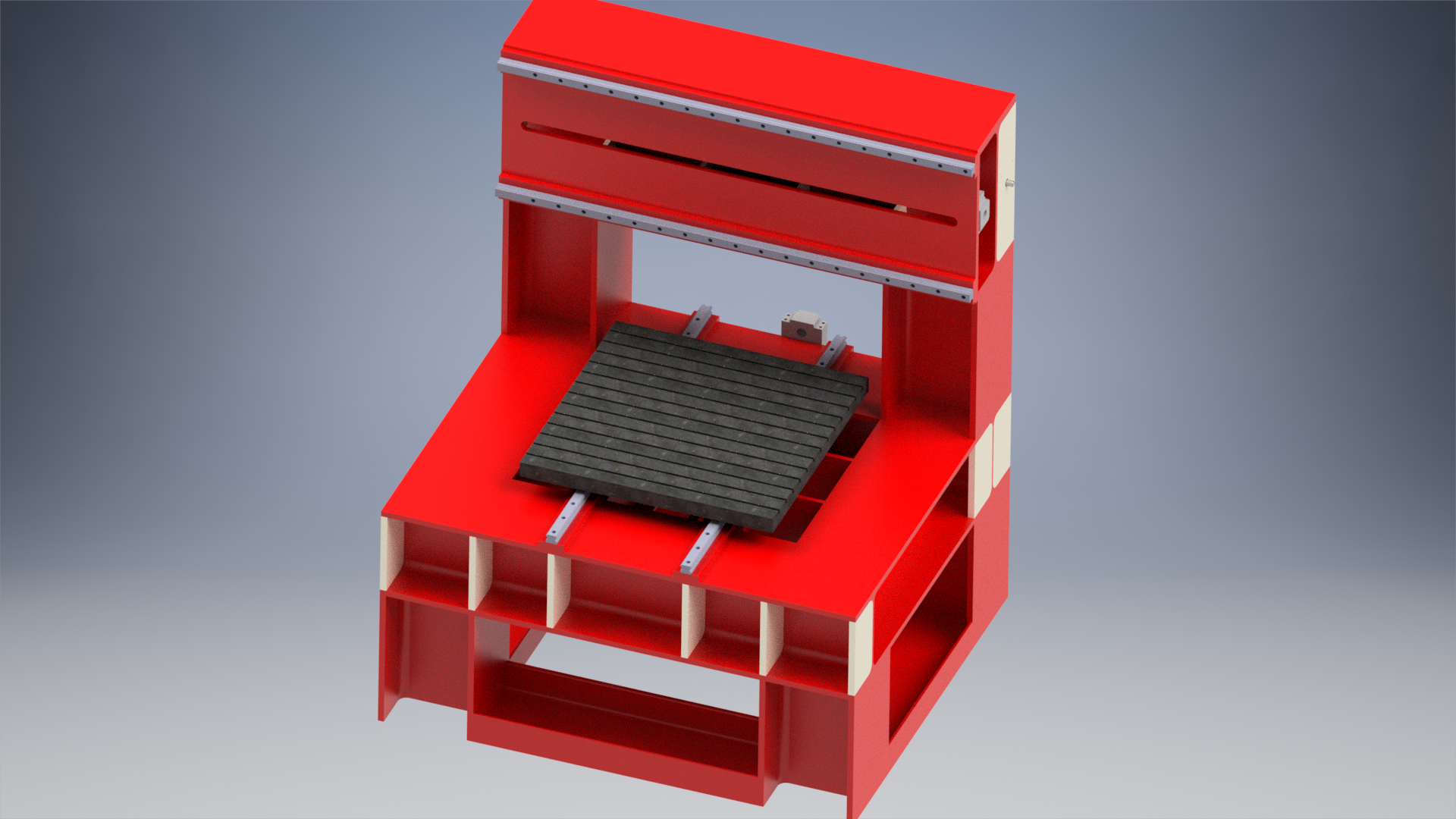

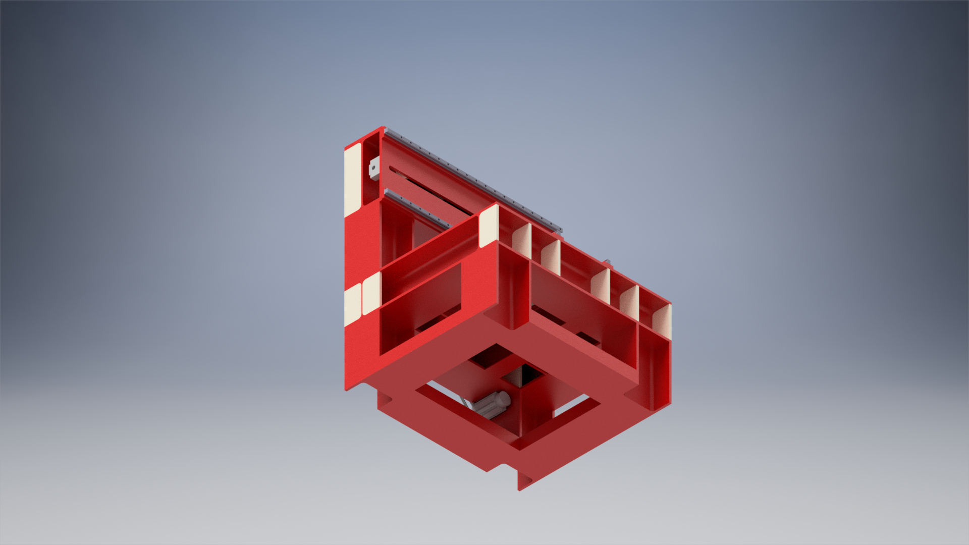

Z czasem projekt konstrukcji trochę uległ modyfikacji z racji
Brama HEB550
Stół IPN300
Podstawa i nogi bramy HEB300 + C300
Brama:
- bramy 20 mm
- żebra 15 mm
- płaskowniki pod prowadnice 20 mm
Podstawa:
- żebra 20 mm
Chciałbym zapytać bardziej doświadczonych czy jest sens chować śrubę wew bramy czy razem z prowadnicami raczej tylko za osłonami i odpuścić sobie wycinanki w żebrach?

oprawcafotografii
Posty: 6370
Post napisał: oprawcafotografii » 26 wrz 2016, 11:28
Kupa zbednej, nikomu nie potrzebnej roboty.
Popatrz jak tego typu maszyny sa produkowane przez doswiadczonych
producentow i zastanow dlaczego ;)

Post napisał: mineque » 26 wrz 2016, 13:10
oprawcafotografii pisze:Kupa zbednej, nikomu nie potrzebnej roboty.
A możesz konkretnie napisać co jest nie tak w tej konstrukcji?
Byłoby miło gdybyś też napisał co /jak poprawić ;)
dzięki

Post napisał: oprawcafotografii » 26 wrz 2016, 16:34
mineque pisze:
dzięki
Zerknij na ten watek:
https://www.cnc.info.pl/topics60/ploter ... 737,50.htm
Zrob taka rame, zalej polimerobetonem i bedziesz mia rame jak talala.
Szkoda czasu na spawanie setki zeber, zalwanie betonem i czekanie na nie
wiadomo jaki efekt...
