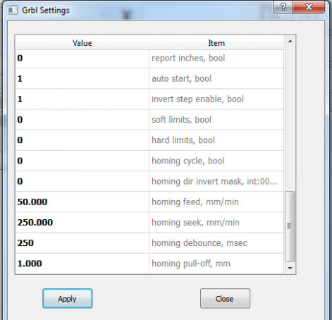

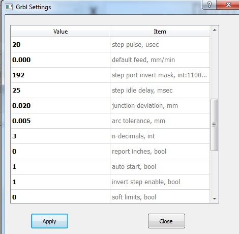

OK - jestem przy maszynie :)
wiec na początek test 5 minut gora dol (frez dotyka materialu na poczatku), po 5 minutach jazdy 10mm w gore i w dol: frez zjezdza dokladnie tam gdzie powinien, czyli wydaje się być ok.
co do regulacji parametrow arduino - zalaczam screeny (jest to co na screenach plus oczywiscie predkosci posuwu i przyspieszenia danej osi)Obrazek

ma555rek pisze:Nie jest istotna prędkość liniowa napędu tylko czas zmiany kierunku - ile potrzeba czasu transoptorowi aby się wyłączył bo inaczej pierwszy krok sterownik wykona w dotychczasową stronę
Racja, ale przy prędkości liniowej 250mm/min zmiany kierunku i impulsy step następują tak wolno, że to chyba przekaźnik musiałby być, żeby nie zdążyć (może trochę przerysowałem ;), ale tam zależnie od mikrokroku i skoku śruby wyjdzie 1-2.5kHz dla sygnału step - dosyć mała częstotliwość nawet dla kiepskiego transoptora).
