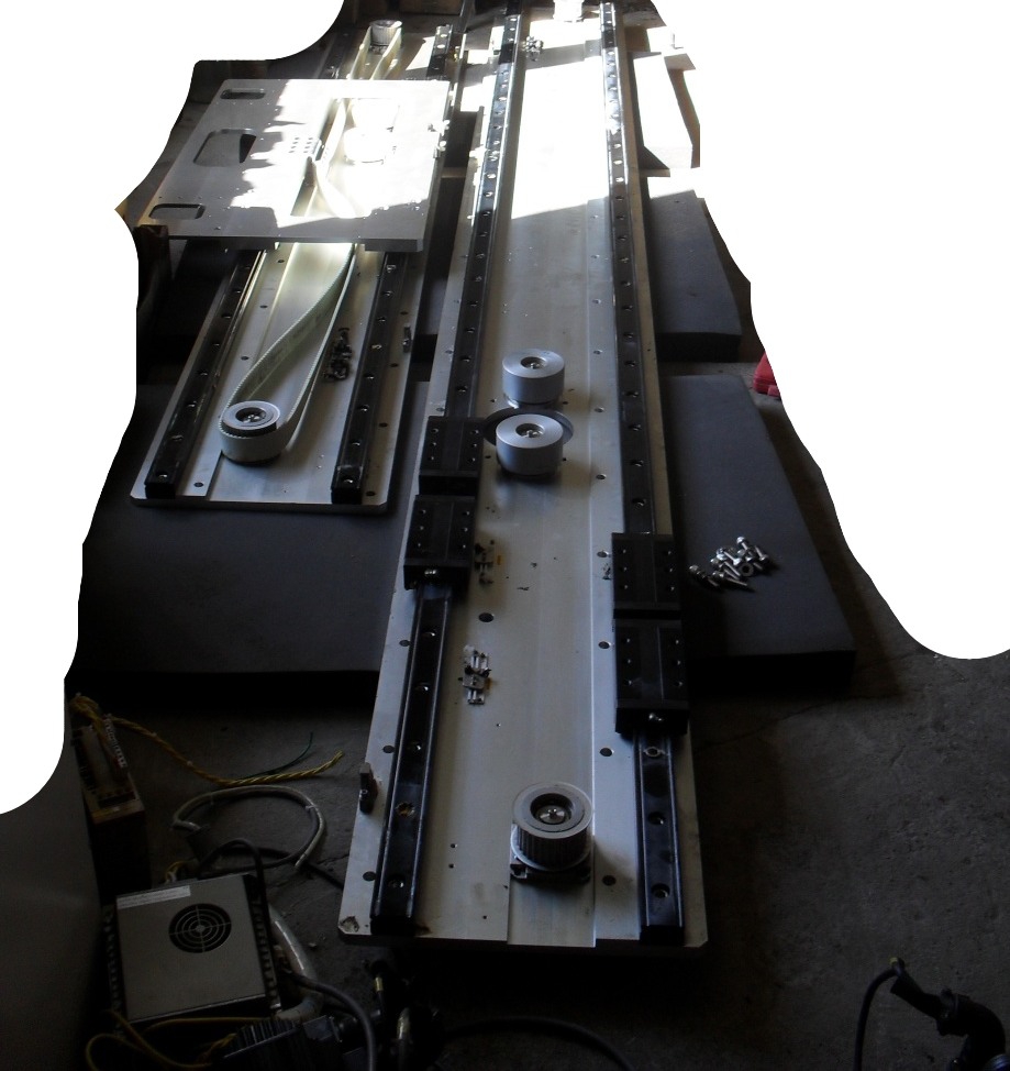

grube pasy z kordem z włokna szklanego sie nie rozciagają, zreszta jakby tak było to polowa samochodów nie przejechalaby wiecej niz 1000 km, bo pasek w rozrządzie wykonuje duzo wieksza pracę niz w ploterze, a rozwiązanie jest dośc banalne poza samym lekkim naciagiem pasa, bo jaka by odległośc nie była, wystarczy ze pas lezy na profilu więc ugięc nie ma, a ze pasy htd sa ogolnie bezluzowe, wiec tolerancja błędu tam 0,2mm na 4m to ujdzie w tłoku
nadmienie ze moj pasiaczek z knigi ma juz troche lat i chociaz rozwiązanie z petlą pasa, to nadal jest nie do zdarcia no i dokładny

jasne ze sie znajduje, przykład z drewniaczkiem
https://picasaweb.google.com/1108182698 ... odenRouter
a to wykonałem na nim
https://picasaweb.google.com/1108182698 ... askorzezby

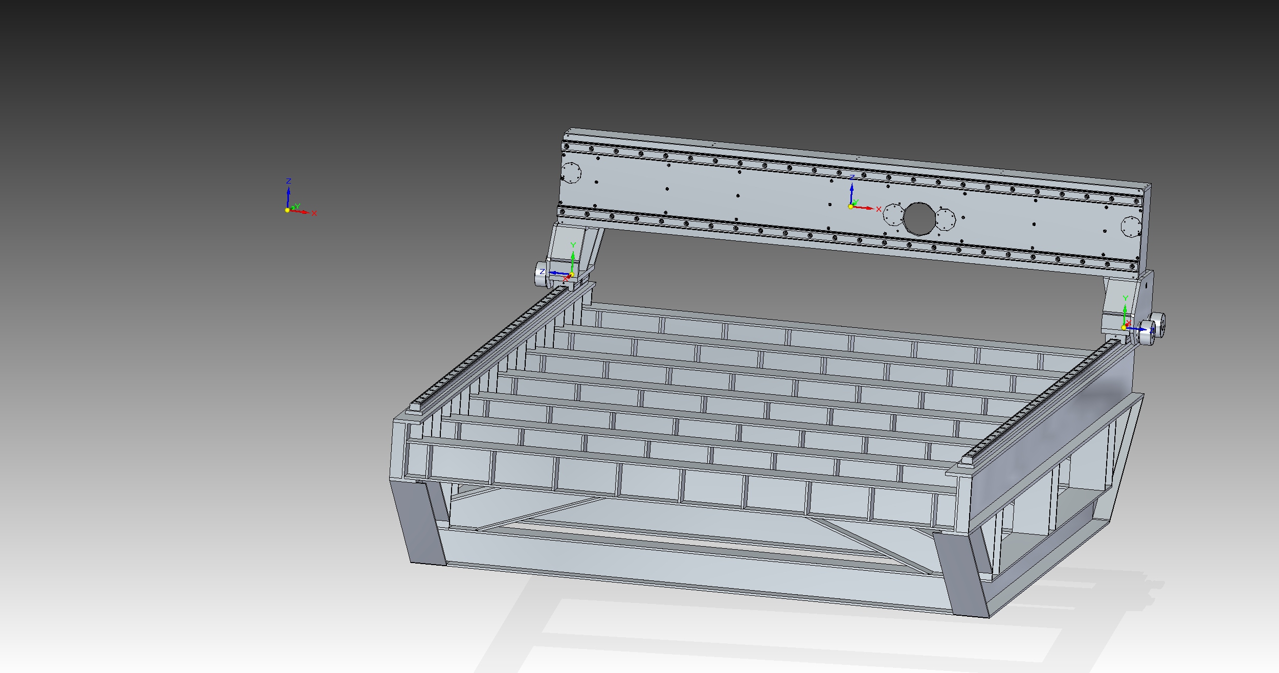

Jaką przewagę ma rozwiązanie z ruchomym napędem/stałym pasem nad "pętlą" ? krótszy pas i coś jeszcze ? Sam planuje zrobić pętle na osi x i raczej wolałbym nie obciążać zetki 10 kilowym serwem .

przy krótkim pasie możesz pozwolic sobie na wiekszą dynamikę bo petla czasami skacze, a zbyt mocno napiąc jej nie mozna bo spadją kołnierze z kół zebatych, wiekszośc chinskich laserów jest na petli z uwagi ze ten układ wybacza błędy ułozenia pasa który podparty jest na dwóch skrajnych kołach, w krótki zaś, jesli na belce pierdykniesz sie z katem ustawienia rolek bez kołnierzy to pas pod czas pracy bramki będzie wędrował w prawo i w lewo, jednak przy proecyzyjnym ustawieniu kąta dynamika maszyny jest bardziej zadawalająca niż przy petli no i przy okazji nie trzeba jakoś specjalnie uważac na pas ktory jest nieruchomy, zatem bezpieczny bo ne wkręci łapy przy nieuwadze.

Jakoś nie mam serca ładować takiego balastu na krzyżak :D w moim przypadku chyba lepiej zostać przy pętli

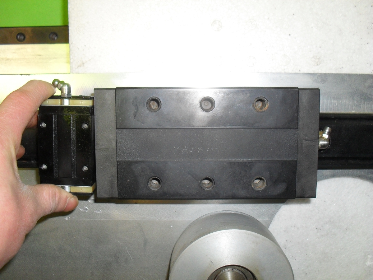

Miał być ploter do mdfu a przez pewnego człowieka (Dudi) wygląda to jak wygląda .
gaspar pisze:
Kaalli pisze:Jakoś nie mam serca ładować takiego balastu na krzyżak :D
Znajome graty ;-)
Te prowadnice to były 30 czy 35tki?
Serwo 800 Wat o ile pamiętam i przekładnia HD... piękny sprzęt.
Prowadnice 45 , paski 40mm niestety jakieś nietypowe więc trzeba wykorzystać to co jest albo dorabiać .Serwo 850 czyli chyba takie jak twoje .Tak wygląda wózek 15stka przy 45.
