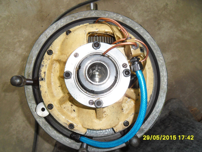

Aktualizacja... :) :)

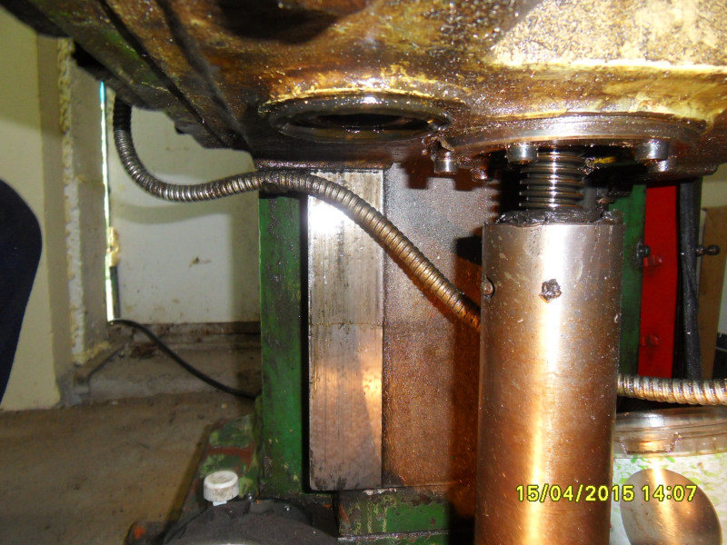

Tempo robót nieco spadło bo równolegle idzie renowacja tokarki Jotes TSS-150...

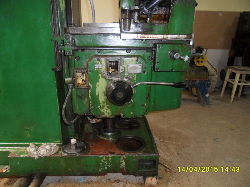

I. Przegląd korpusu - zrobione
Zakończono prace przy korpusie..., instalacja wodna, olejowa i elektryczna są już w pełni sprawne.
Wszystko przejrzane i oczyszczone, założone nowe rurki miedziane i węże, wymieniono też wodę i olej.
II. Przegląd głowicy - cdn...

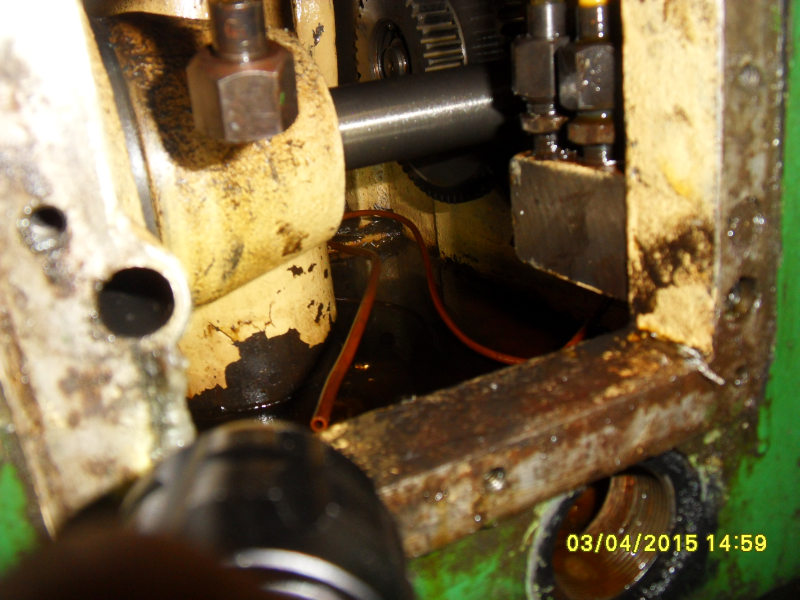

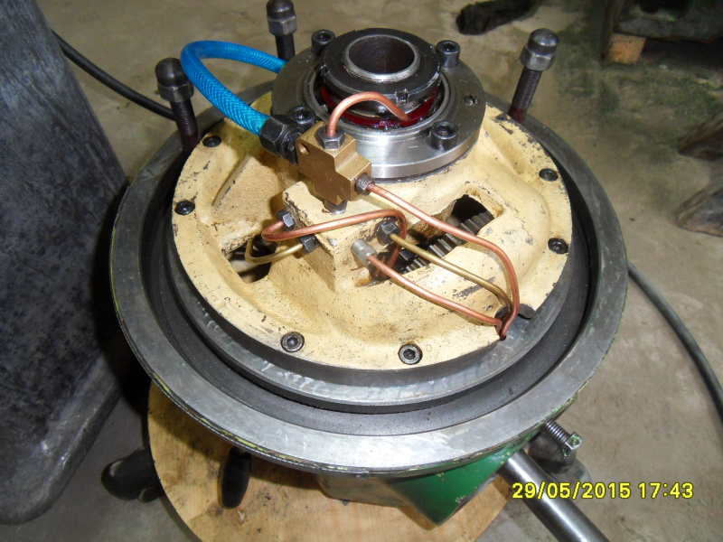

Jeśli idzie o głowicę nadal szukamy oryginalnego schematu położenia rurek olejowych. Prace pójdą w kierunku stworzenia "alternatywnego" przebiegu systemu chłodzenia - najprawdopodobniej poprawimy fabrykę i dołożymy parę nowych...

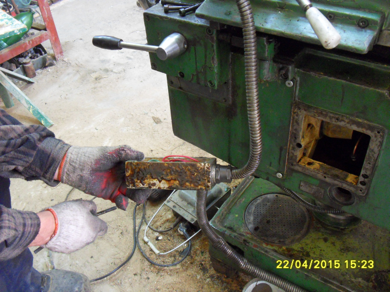

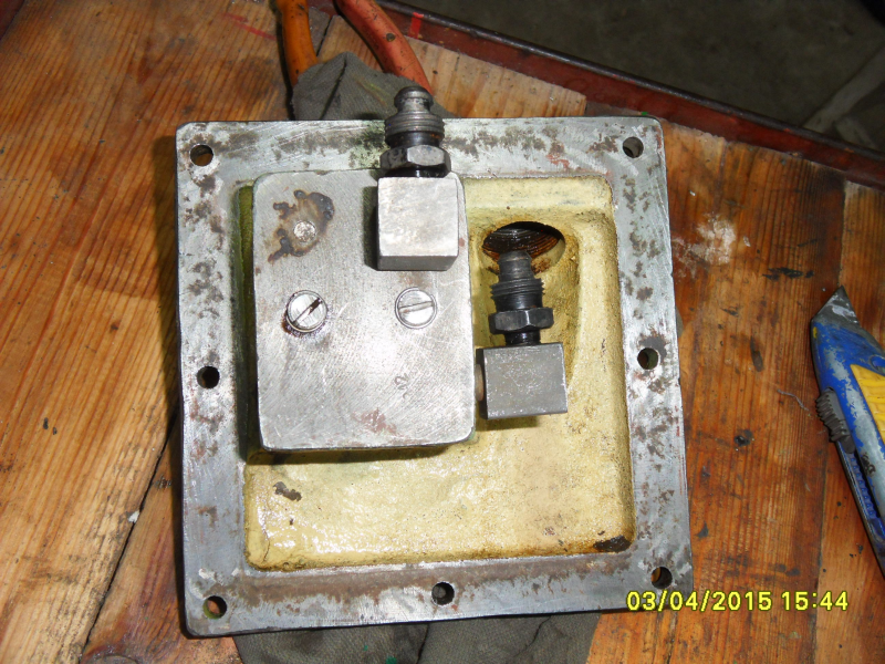

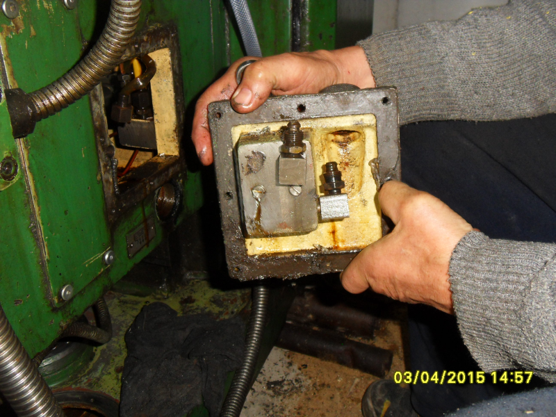

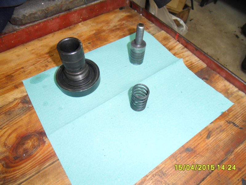

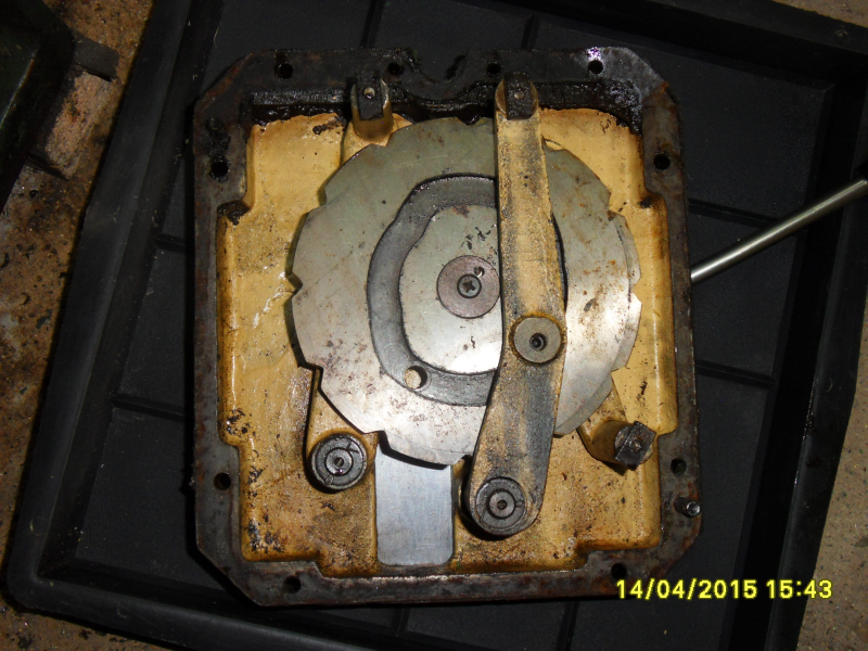

1.Prace zaczęły się od przeglądu włącznika przepływu pompy olejowej
a)element wymontowana z frezarki i umyto
http://youtu.be/hUd-ixnPQ7Y
http://youtu.be/eFVMhrLG_vw
http://youtu.be/TlanFZD3iuM
b)rozmontowano element na części pierwsze..., przedmuchano elementy sprężonym
powietrzem a następnie ponownie elementy złożono.
http://youtu.be/Q8v6OZ3Eqlk
http://youtu.be/SsRblZzBaqA
http://youtu.be/0pniyPQn23U
http://youtu.be/bu17z6ApVS8
http://youtu.be/pHfXTNCnYOo
http://youtu.be/xd7ZHzgMz9Q
http://youtu.be/9lT8WDTUoMk

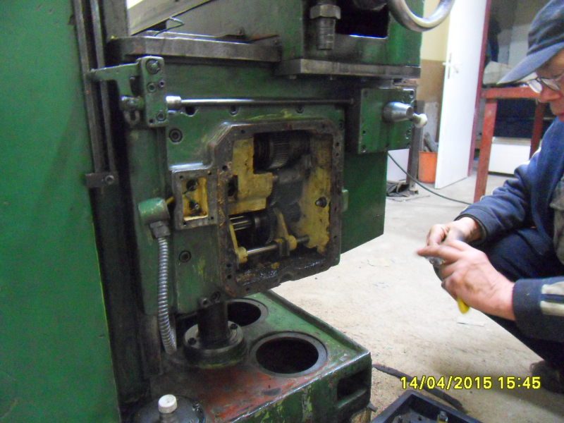

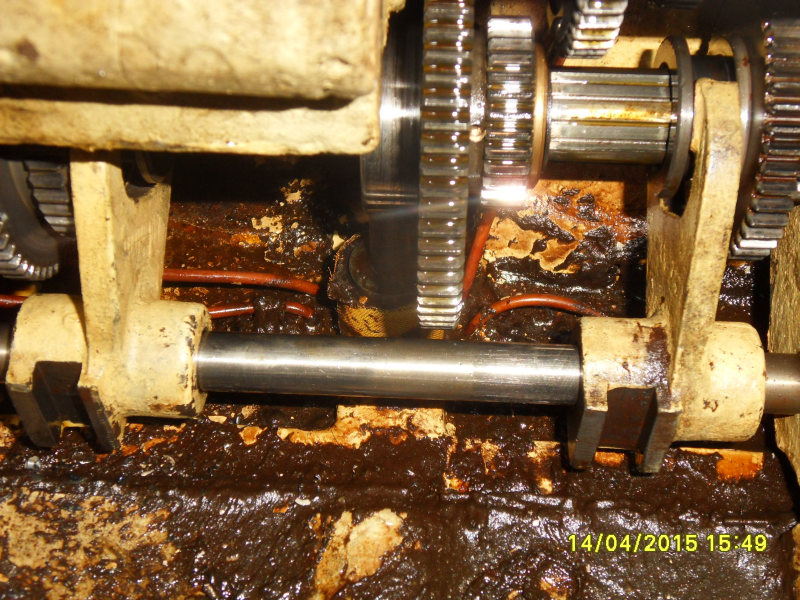

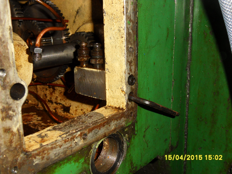

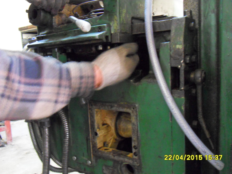

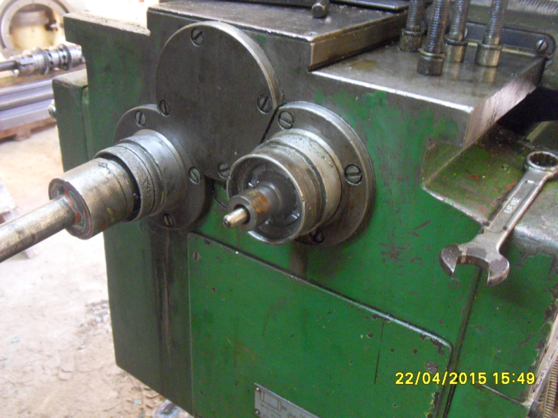

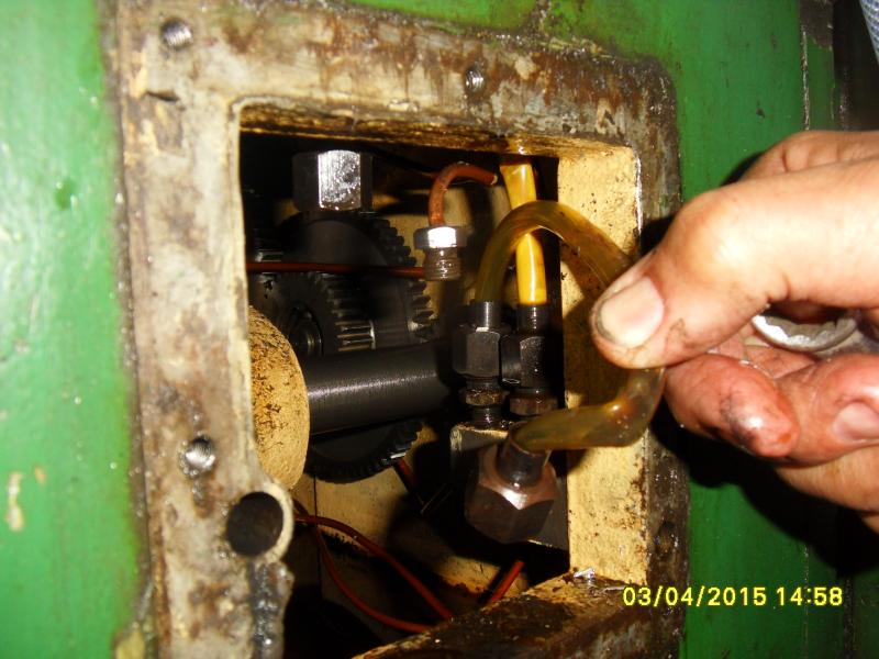

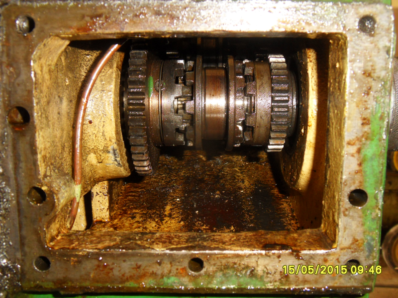

c)spuszczono stary olej i przystąpiono do czyszczenia zbiornika oleju. Sprawdzono stan
przekładni, kuł zębatych oraz przebiek rurek instalacji smarującej
d)wymontowano element współpracujący z włącznikiem przepływu pompy olejowej.
http://youtu.be/5fh6K9oZaDs
e)przedmuchano sprężonym powietrzem i udrożniono wszystkie rurki olejowe wychodzące z włącznika przepływu pompy olejowej oraz elementu z nim współpracującego.
http://youtu.be/HQaYMTyXaXo

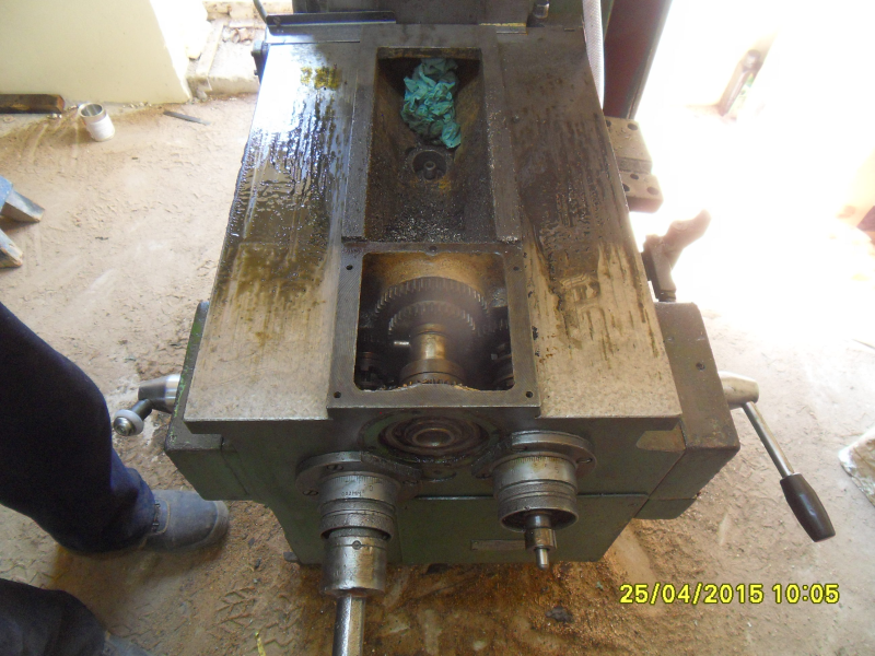

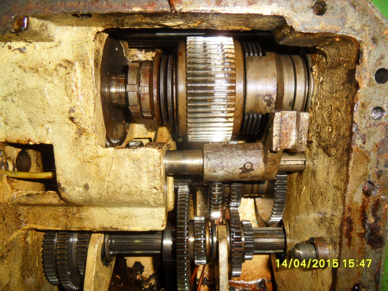

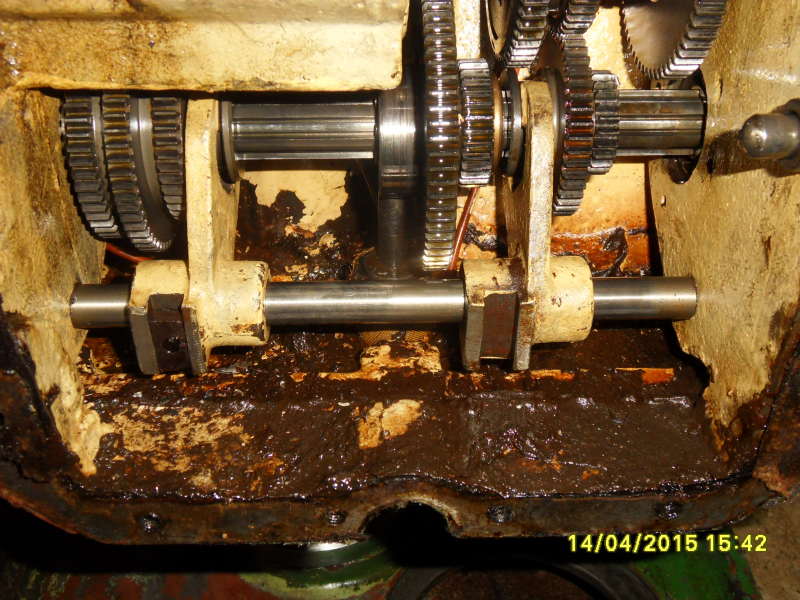

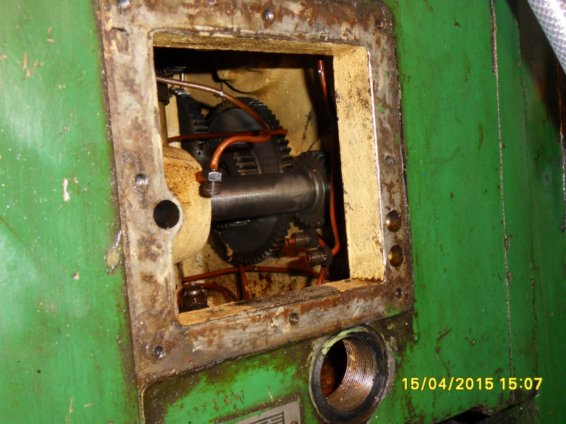

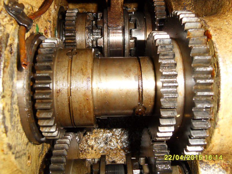

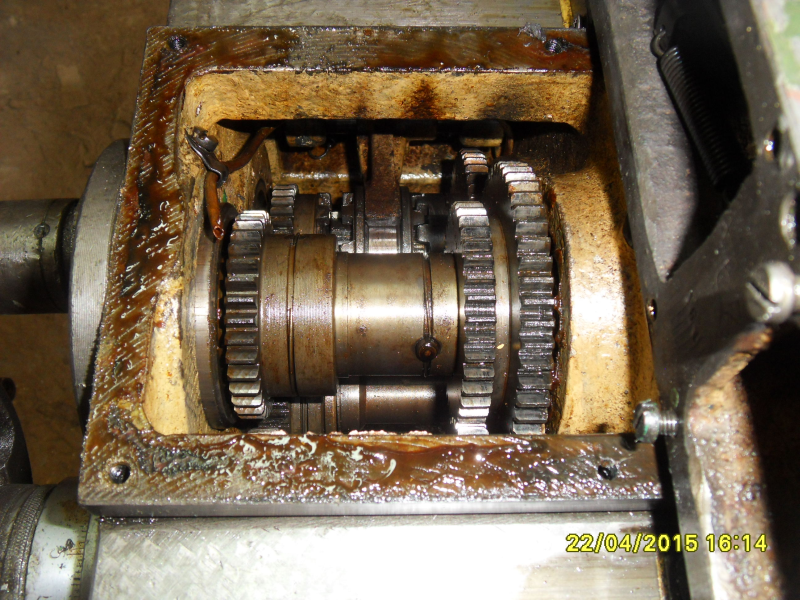

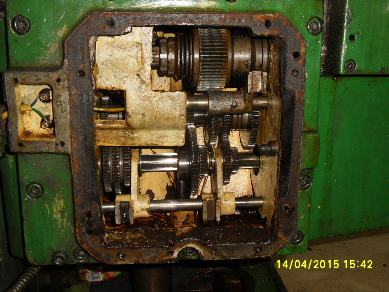

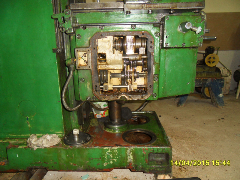

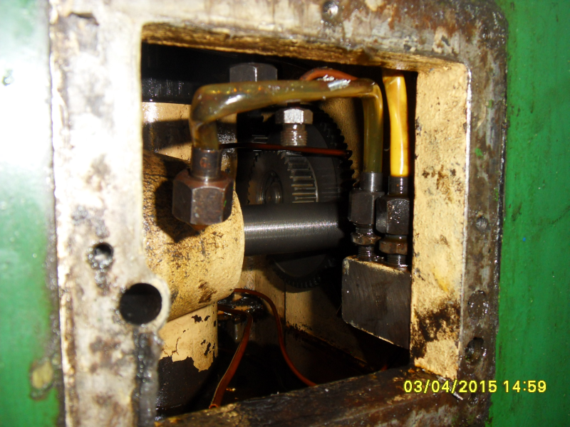

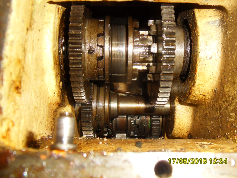

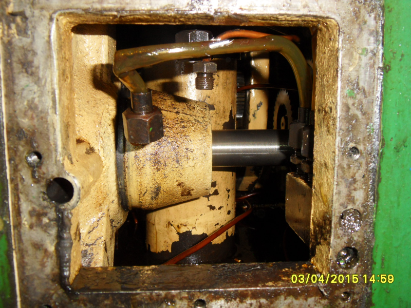

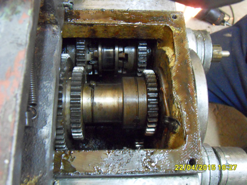

f)otwarto właz do skrzyni posuwów stołu, domyto benzyną a następnie przeczyszczono sprężonym powietrzem wnętrze. Sprawdzono stan przekładni, kół zębatych oraz przebieg rurek instalacji smarującej.
http://youtu.be/kF9XeV346CY
http://youtu.be/udbrTp0T3Vw

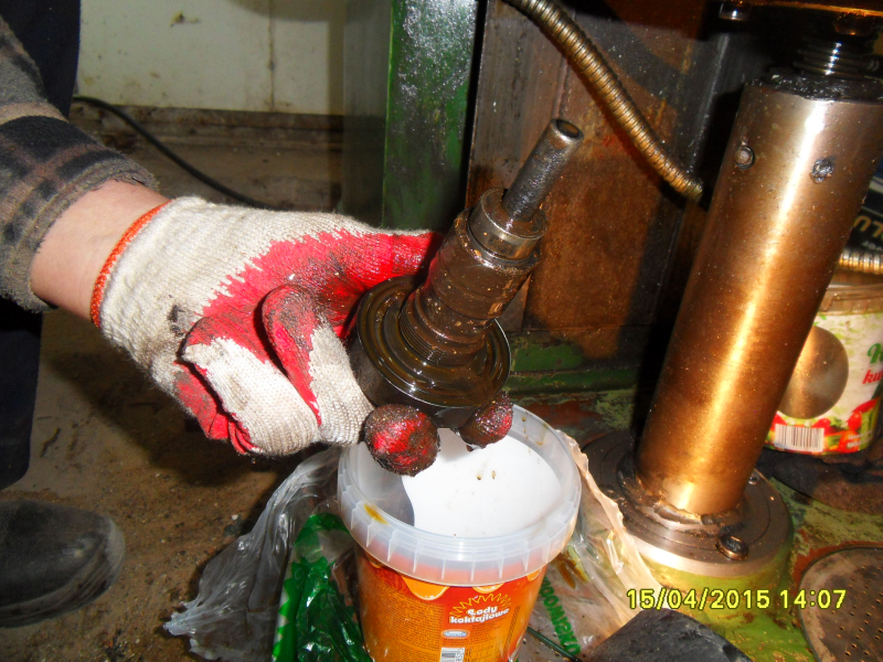

g)zlokalizowano i wykręconą pompę olejową.
http://youtu.be/W8tqrfr8kpI
http://youtu.be/dMP7IgQIl2g
h)pompę rozebrano, umyto benzyną, przeczyszczoną sprężonym powietrzem a następnie złożono.
https://youtu.be/zdhkWxBjn3M
i)przy pomocy sprężonego powietrza udrożniono wszystkie łączące się z pompką rurki instalacji smarującej
http://youtu.be/wCYWl9VTAaE

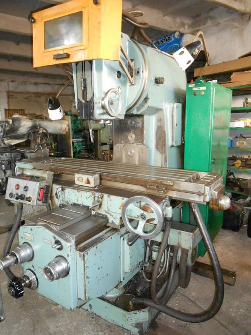

Bardzo ciekawy temat, śledzę go z wielkim zainteresowaniem. Maszyna wygląda na pancerną konstrukcję, z pewnością "przemieli" jeszcze sporo materiału.
Można powiedzieć, że w domowych warunkach i przy dobrym traktowaniu przeżyje użytkownika :mrgreen: .

Zgadzam się..., maszyna jest "odporna na niedoświadczonego lub leniwego użytkownika" i wiele wybacza.
Ostatni właściciele którzy ją użytkowali przez okres około 3 lat nie zdołali jej popsuć. A naprawdę starali się..., kupili maszynę po generalnym remoncie. Miała nawet skrobane elementy stołu, kolumny i głowicy, a odsprzedali nam z niedziałającymi wszystkimi układami smarowania doraźnie zastąpionymi kilkoma kilogramami towotu, niedziałającym systemem chłodzenia i poluźnioną oraz niedokręconą większością elementów. Robiąc przegląd nie znaleźliśmy ani jednej śruby czy wkrętu który nie wymagał by dokręcenia. Mimo to maszyna pracowała do ostatniej chwili i żaden element mechaniczny nie wymaga naprawy czy wymiany – koła, zębatki itd. Po przeglądzie nie stwierdziliśmy praktycznie nigdzie żadnych luzów :) Na domowe potrzeby do małego „warsztaciku” idealna... No prawie...

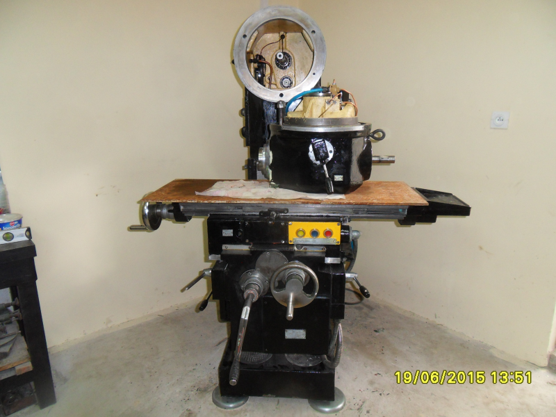

Pierwotnie chcieliśmy kupić narzędziówkę i dla niej wygospodarowaliśmy konkretne miejsce... Na pierwszym zdjęciu tego wątku widoczne miejsce z lewej strony remontowanej frezarki. Teraz widzimy że będą pewne kłopoty żeby tam ją wstawić :P :P

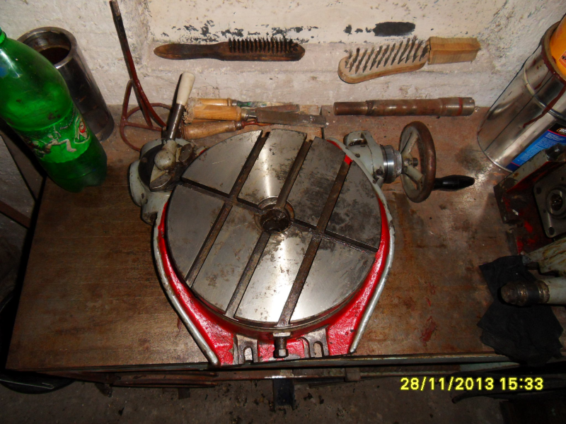

Niestety te frezarki nie mają skrętnego stołu, jedyne udogodnienie jakie można zastosować to obrotowy stół/to samo rozwiązanie jest w 6T10/. Nawet 6T10 nie mają wyjścia mechanicznego napędu i zostaje kręcenie korbką... :P :P
Do swojej 6R10 dopasowaliśmy obrotowy stół od starej koreanki. Może kiedyś pomyśli się o jakimś dodatkowym silniczku...

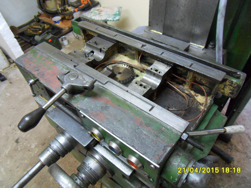

Post napisał: ghul666 » 24 kwie 2015, 23:32
Aktualizacja...
III. Przegląd stołu - cdn...

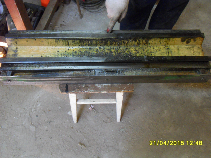

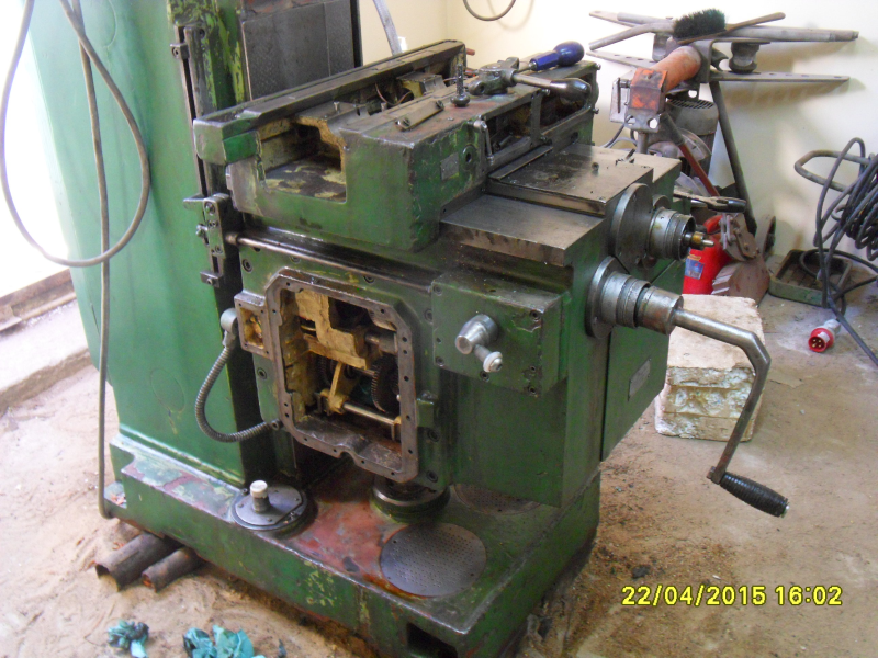

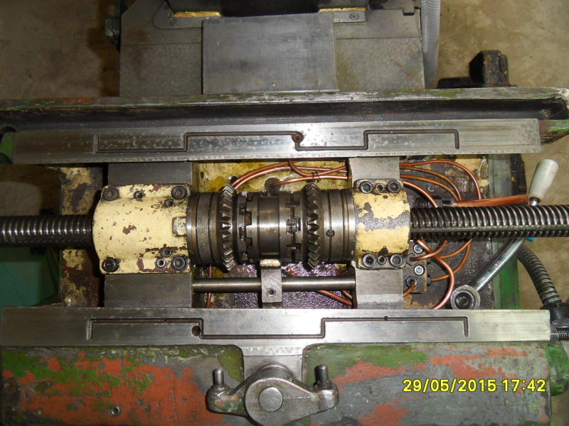

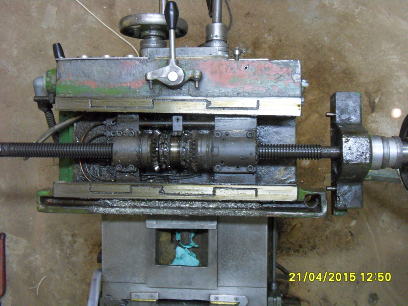

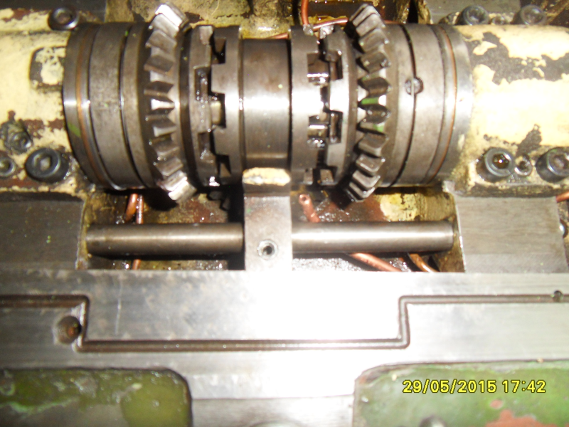

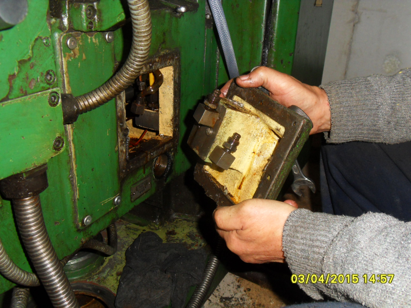

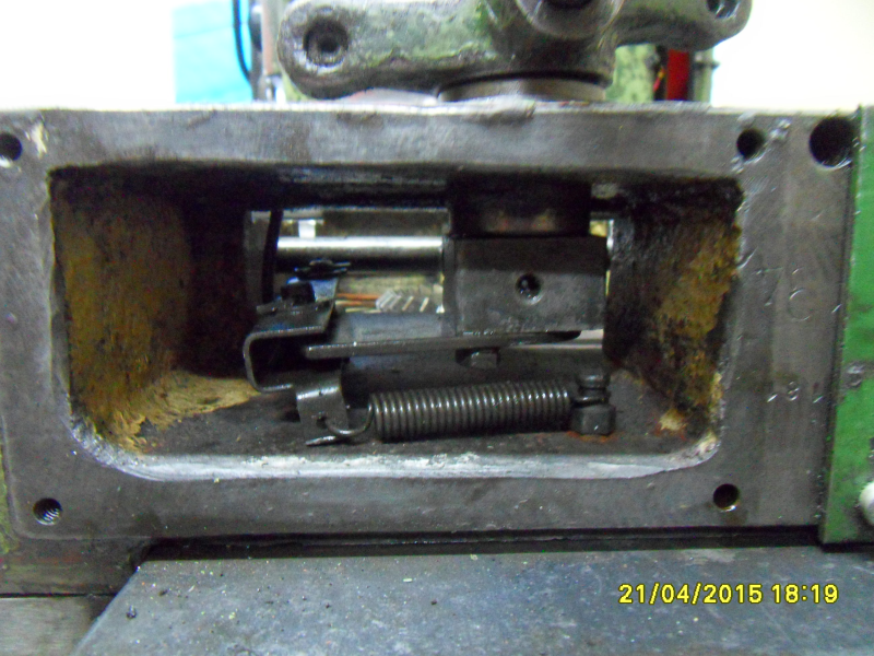

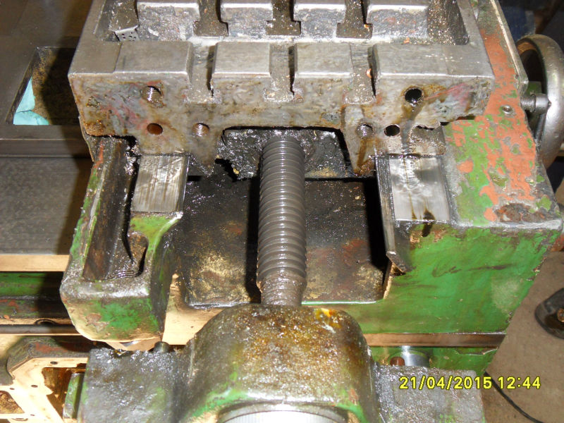

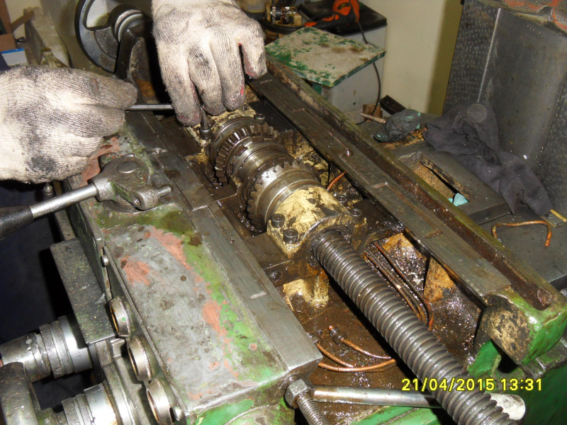

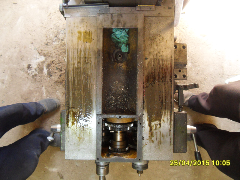

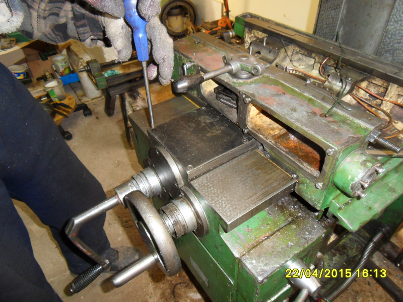

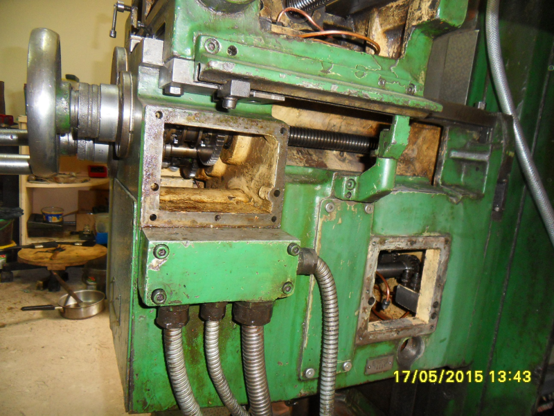

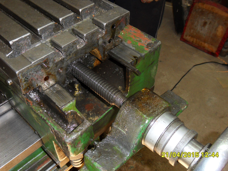

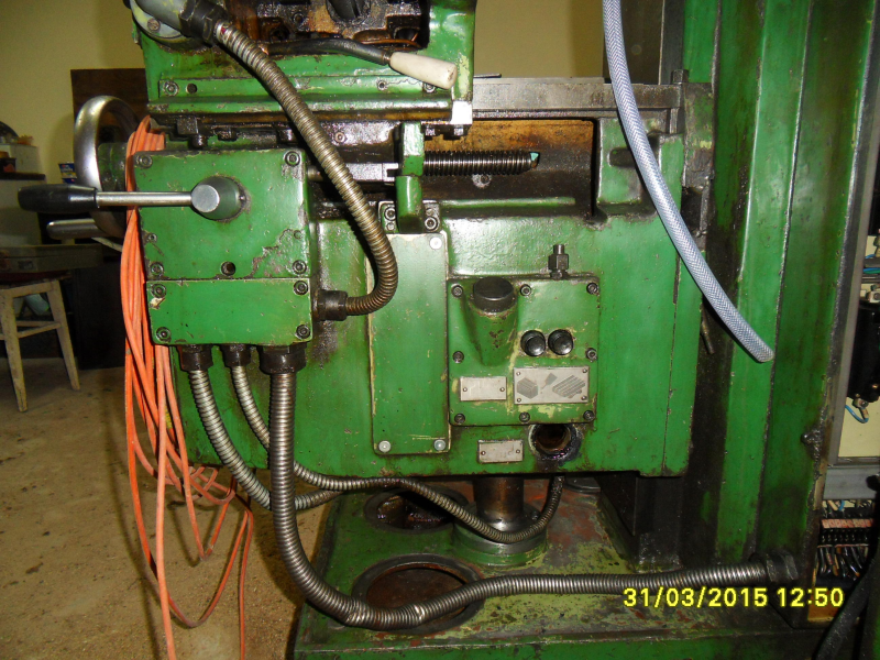

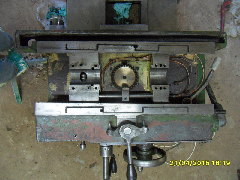

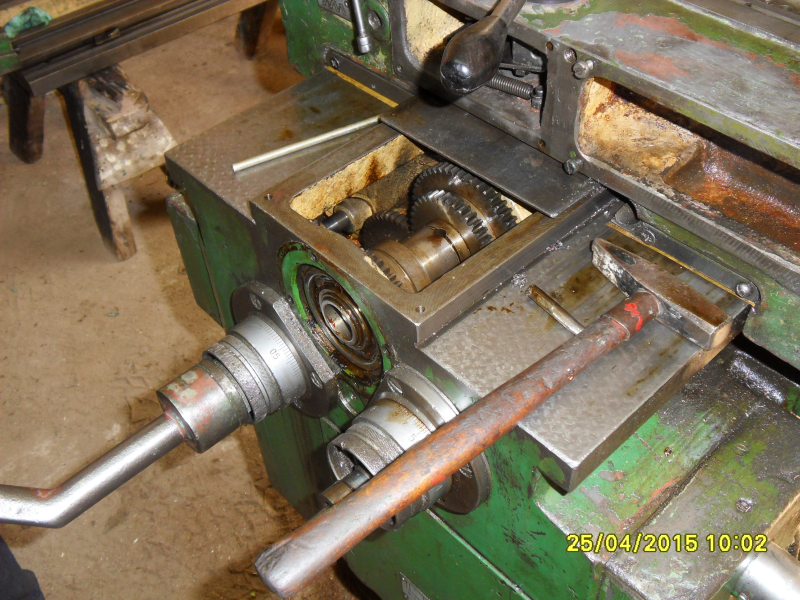

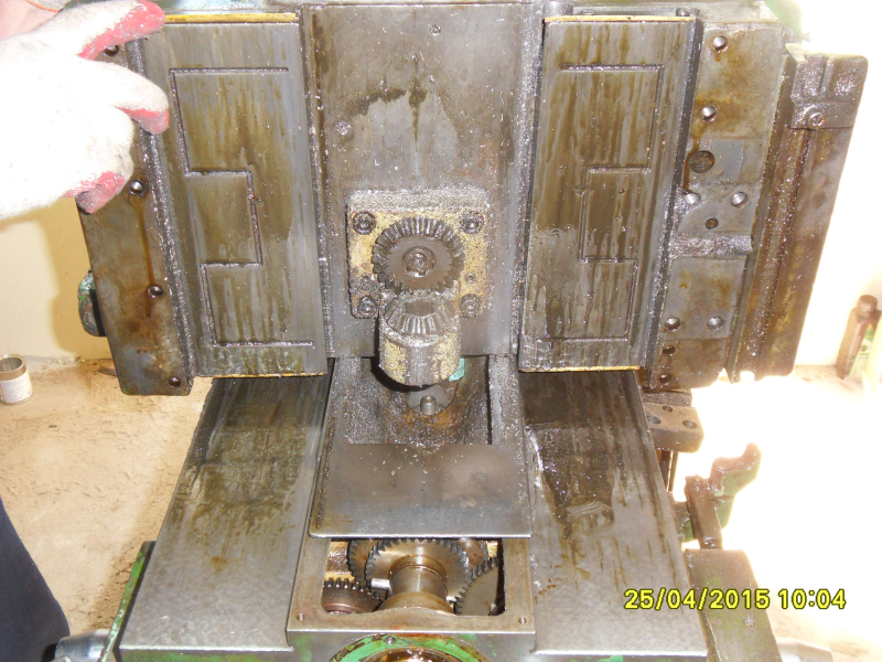

1.Rozpoczęto demontaż i przegląd stołu oraz jego elementów
a)zdemontowano boczne elementy, odkręcono i wyciągnięto listwę oraz zdjęto górną cześć stołu. Elementy te następnie wymyto i oczyszczono
- http://youtu.be/qvyQnpxGYLE
- http://youtu.be/KWriEy6fH64

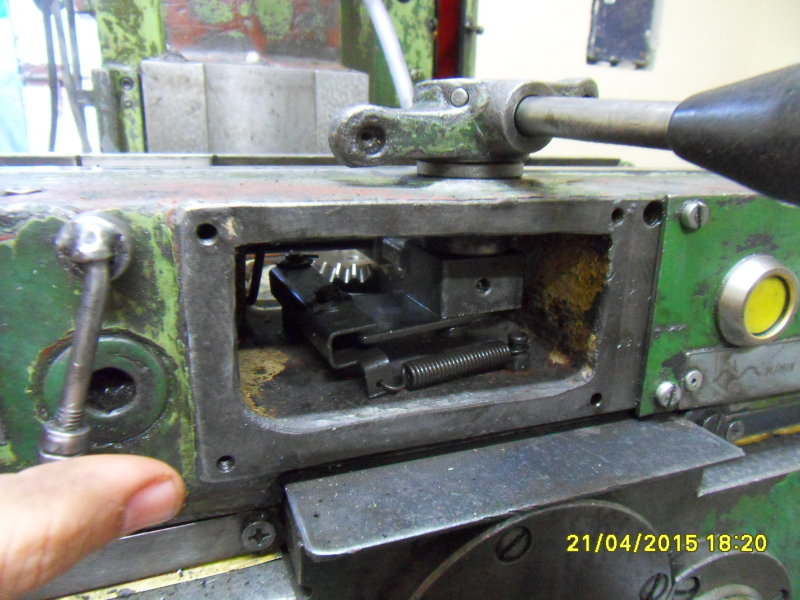

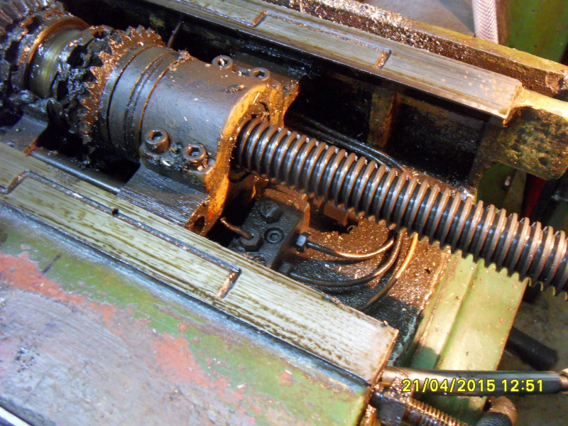

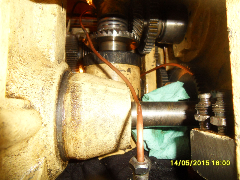

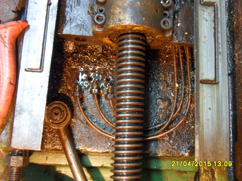

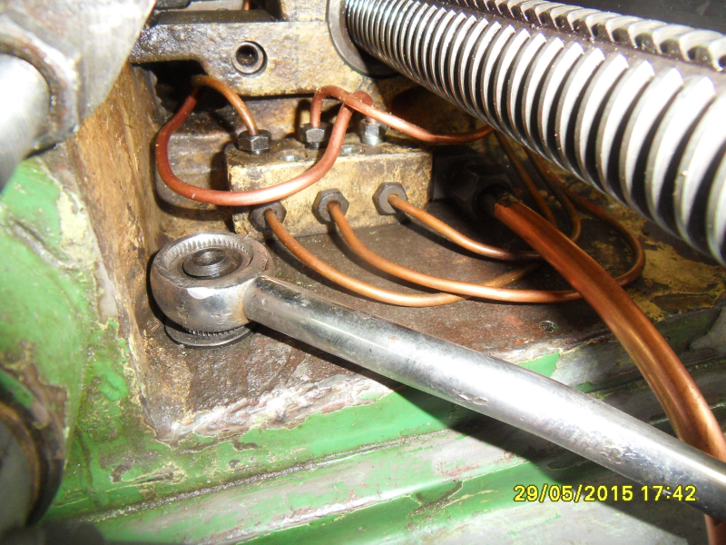

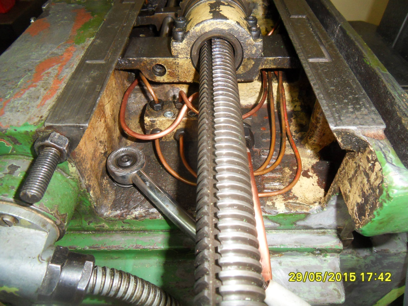

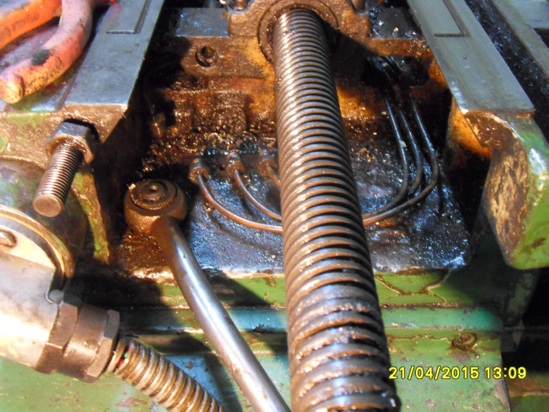

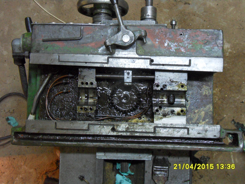

b)przejrzano elementy układu smarowania, stwierdzono brak jednej z rurek smarujących i uszkodzenie /ścięcie drugiej/. Przedmuchano rurki a następnie po wykręceniu elementu współpracującego z układem smarowania - przywrócono dążność zachowanych elementów smarowania.
- http://youtu.be/F13Z9fN5RdI
- http://youtu.be/H_la0felc-0

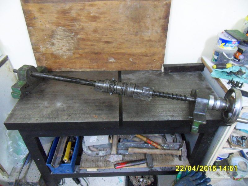

c)wykręcono "śrubę pociągową" stołu, umyto ją i przejrzano.
- http://youtu.be/dE6CZGqgEdg
d)umyto i wyczyszczono stół

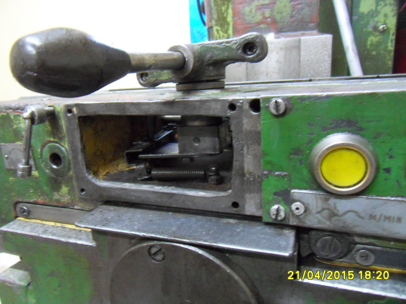

e)rozkręcono i przejrzano elementy dźwigni zmiany kierunku pracy stołu

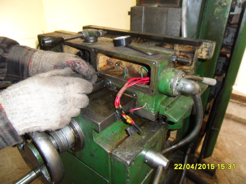

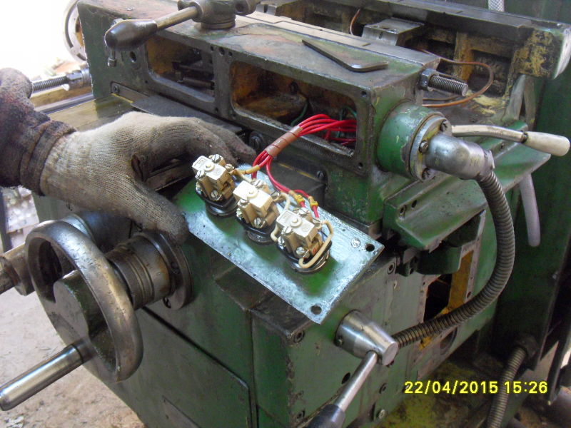

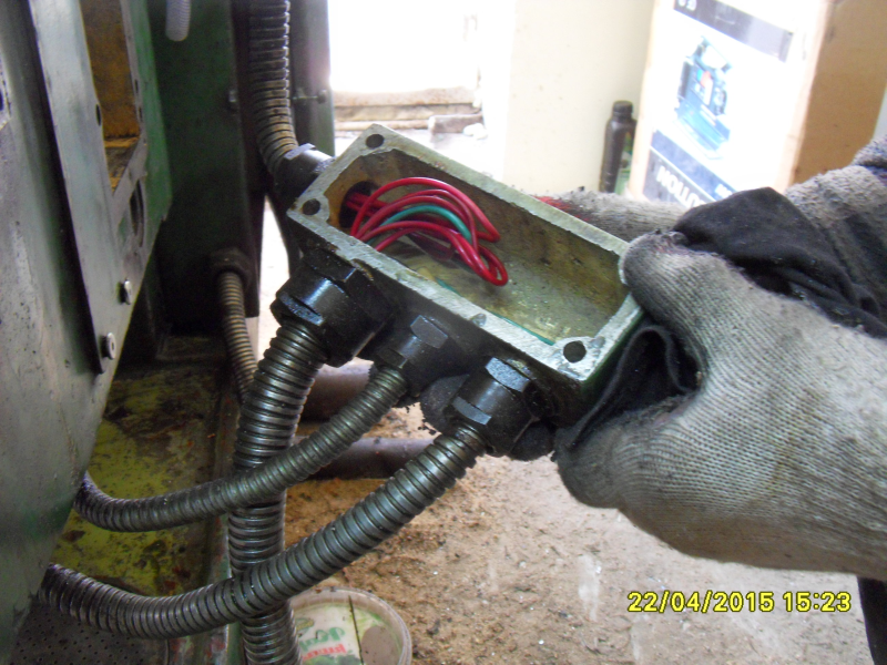

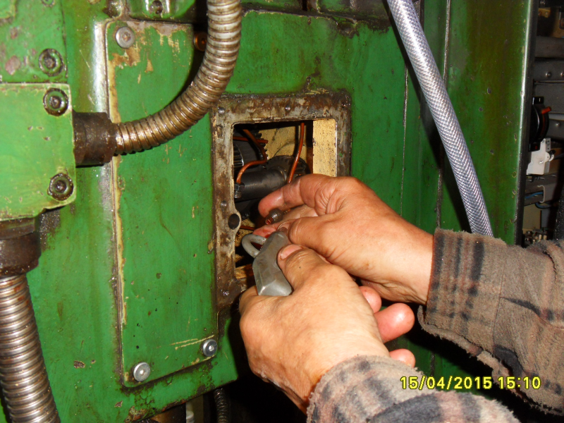

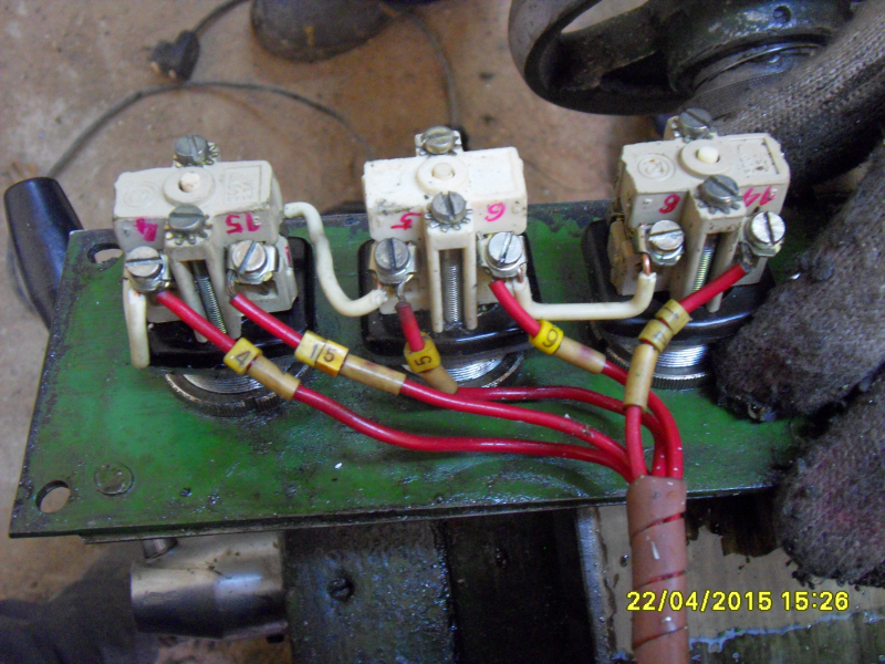

f)rozkręcono i przejrzano stan oraz układ elektryki stołu, wykręcono część okablowania tym samym umożliwiając późniejsze rozdzieleni stołu.
- http://youtu.be/cn2RP2Z2uBg
- http://youtu.be/8k0aMJcZ3wA
- http://youtu.be/mrfwxuonVxQ

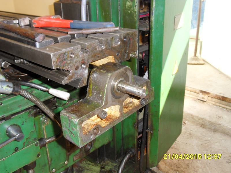

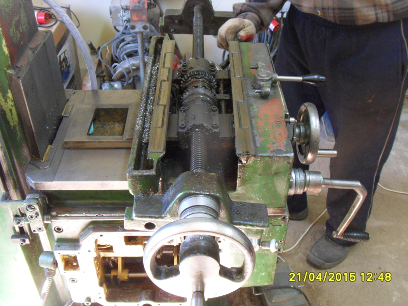

g)odkręcono elementy prowadzące stół - 3 po prawej i jeden po lewej
- http://youtu.be/iuLq0YbJsG0
- http://youtu.be/K9jj9royCK4
h)odkręcono prowadnicę śruby pociągowej górnej części stołu
- http://youtu.be/Wa1a0RxGo-k

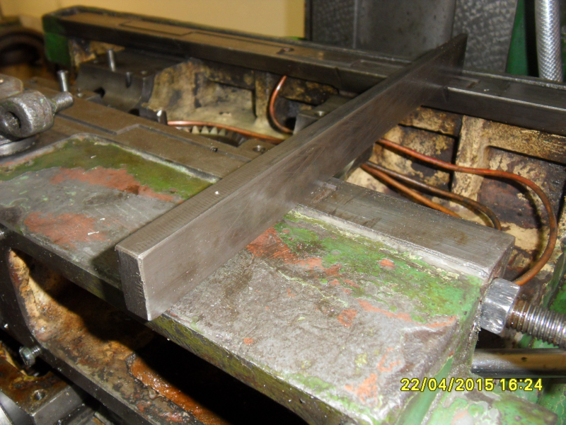

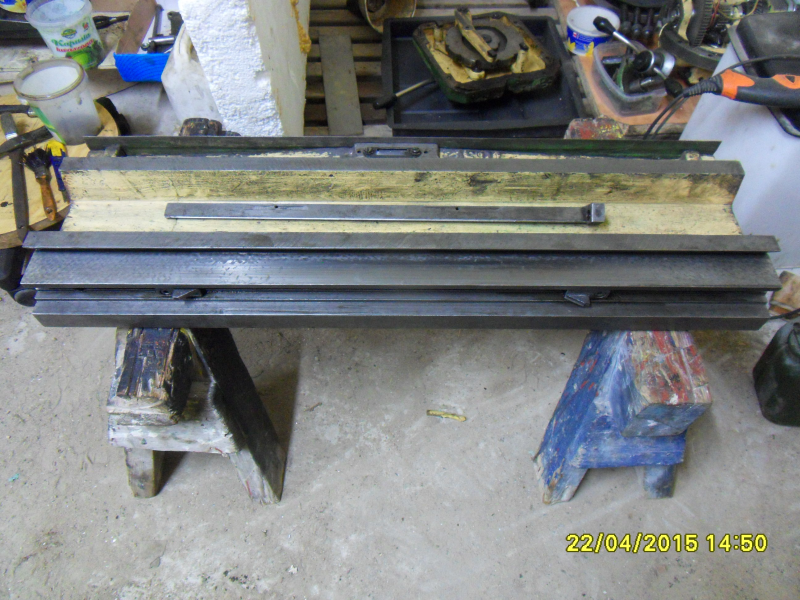

i)zdemontowano, wyprostowano/sklepano/ a następnie z powrotem zamontowano osłony przeciw wiórowe stołu
- http://youtu.be/eRsu7tKOoDY

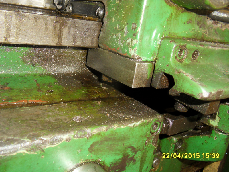

j)odkręcono i wybito klin
- http://youtu.be/qYIWBcywBaE
k)zdemontowano rączkę zacisku stołu
- http://youtu.be/R4b5yrxFZqU

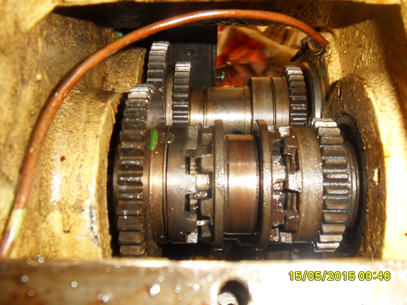

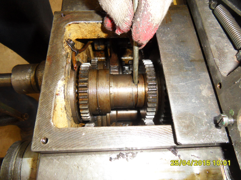

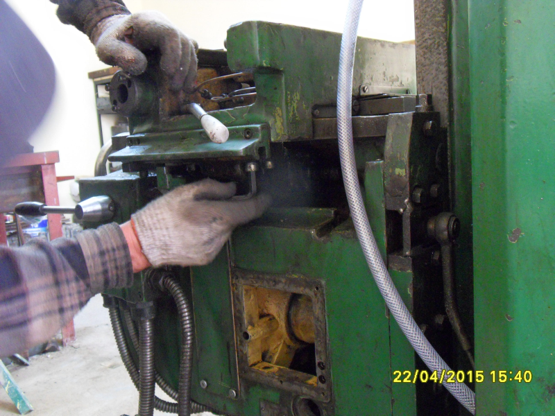

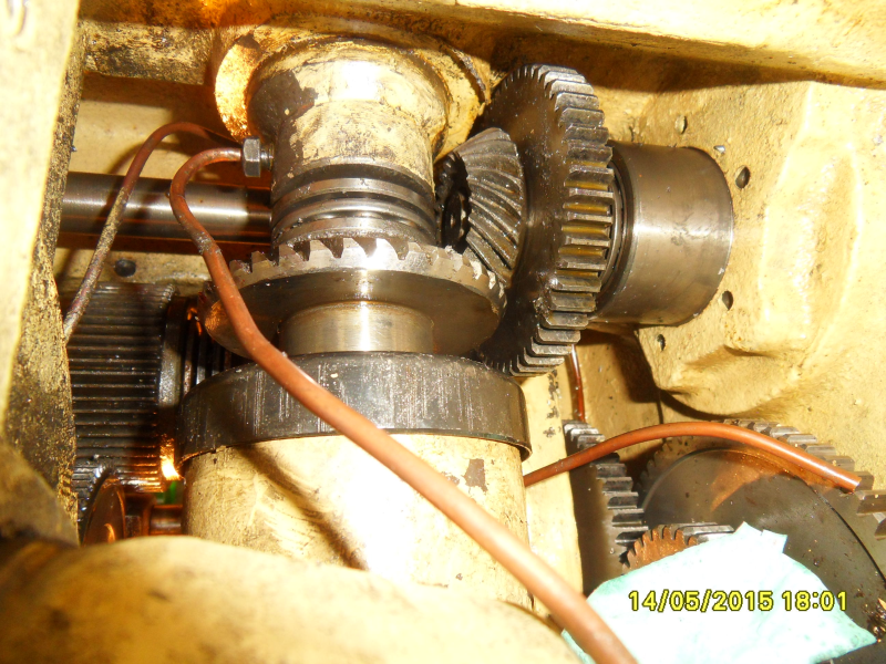

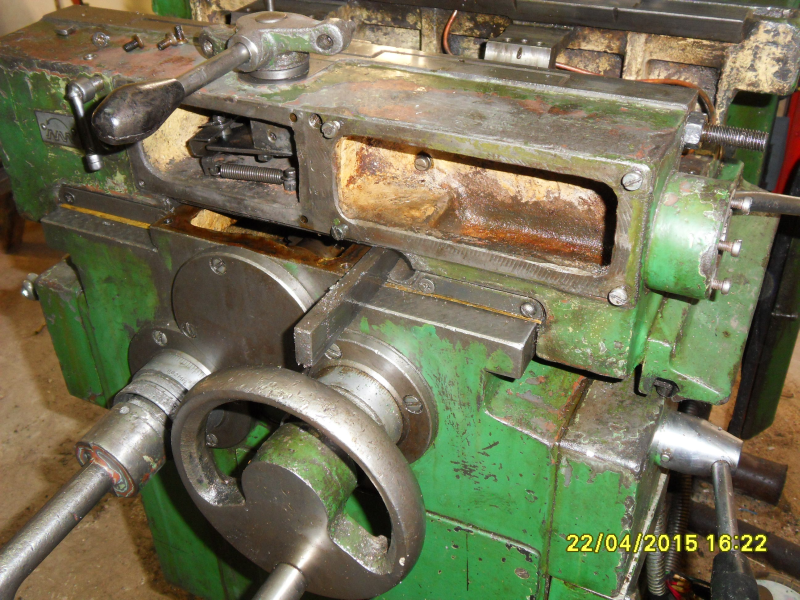

l)otwarto górną pokrywę do skrzyni posuwów, sprawdzono przebieg instalacji smarującej oraz stan i pracę kół zębatych.
- http://youtu.be/T3wVWVv4ZGA

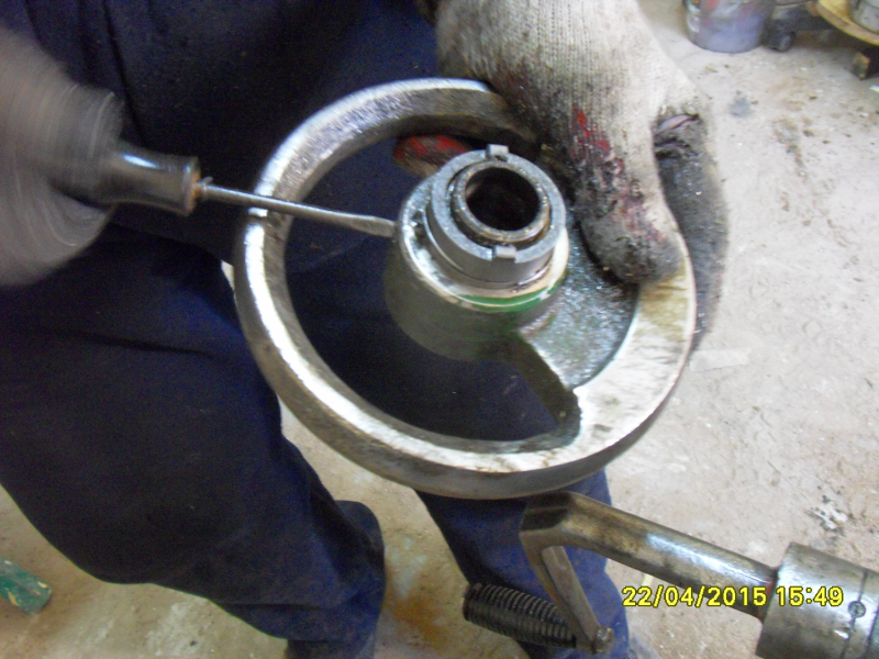

ł)zdemontowano koło ręczne.
- http://youtu.be/FgSc5ZSRRbU
m)zdemontowano osłonę ze skrzyni posuwów, wybito klin a następnie wyciągnięto wałek umożliwiając rozdzielenie elementów stołu.
- http://youtu.be/9x0002gg4VQ
n)rozdzielono stół.
- http://youtu.be/wqzUy_dIofU
C.D.N...

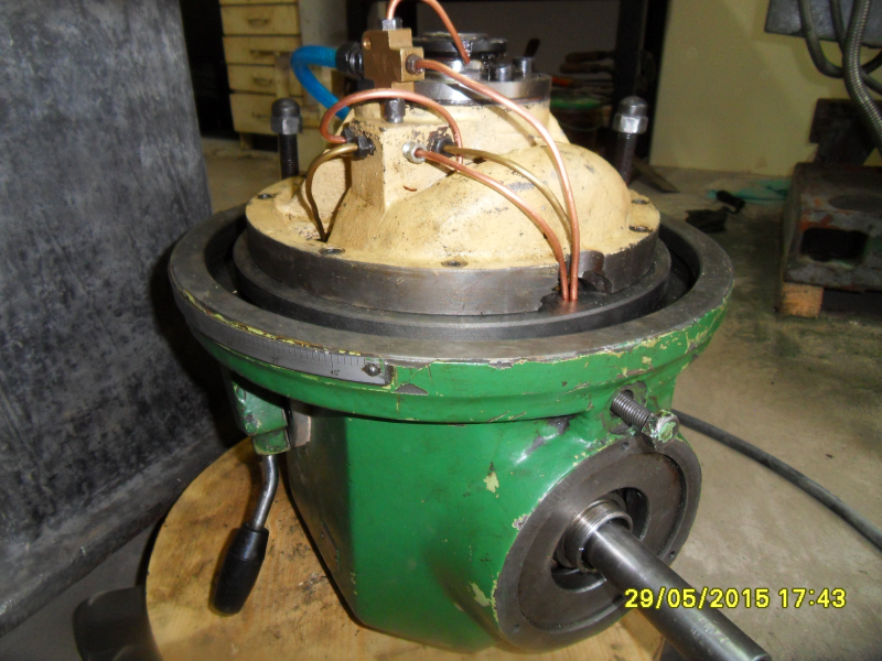

Post napisał: ghul666 » 24 cze 2015, 23:30
Aktualizacja...

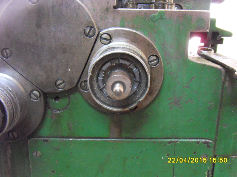

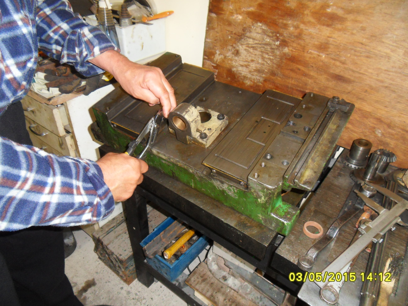

o)stwierdzono luzy na tulejkach, wymieniono obie na wytoczone z brązu.
http://youtu.be/FJDbO2d4HvI
p)sprawdzono cały przebieg smarowania stołu, wiązało się to z otwarciem wszystkich możliwych luk i włazów w korpusie stołu.

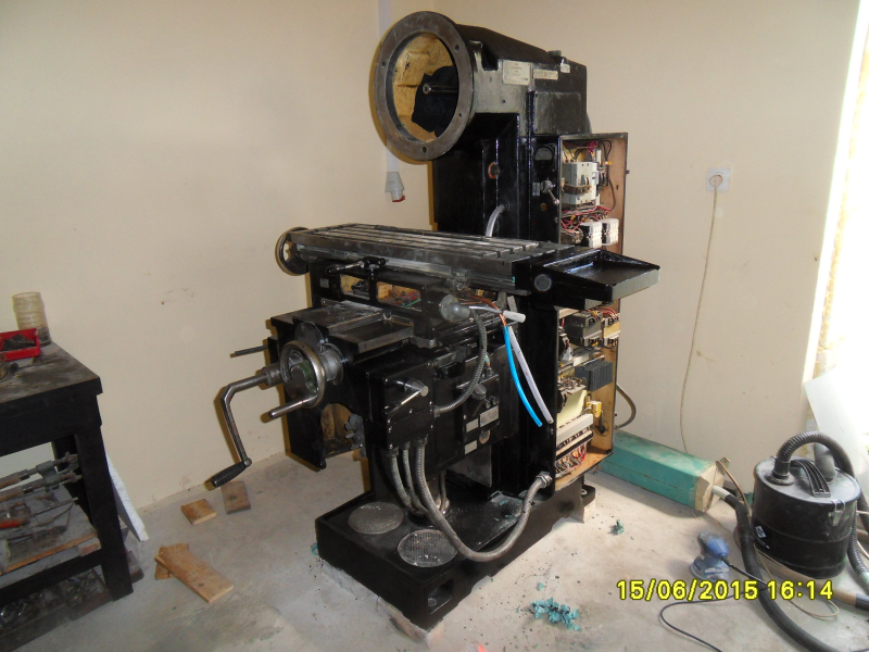

q)na podstawie zdjęć z neta oraz własnej intuicji odtworzono pełne smarowanie stołu
r)na podstawie zdjęć z neta oraz własnej intuicji odtworzono pełne smarowanie głowicy
s)na korpusie i stole usunięto cześć szpachli zniszczonej przez olej, zaszpachlowano oraz odbudowano ubytki, a następnie pokryto maszynę powłoką ochronną - emalia chemoodporna z połyskiem. Zabezpieczenie świetne, farba odznacza się duża odpornością mechaniczna oraz chemiczną - farba wytrzymuje nawet przetarcie acetonem. Niestety kiepski efekt wizualny - szczególnie przy nakładaniu emalii wałkiem, dlatego docelowo za radą jednego z kolegów z tego forum pójdzie młotkowy stalochron.

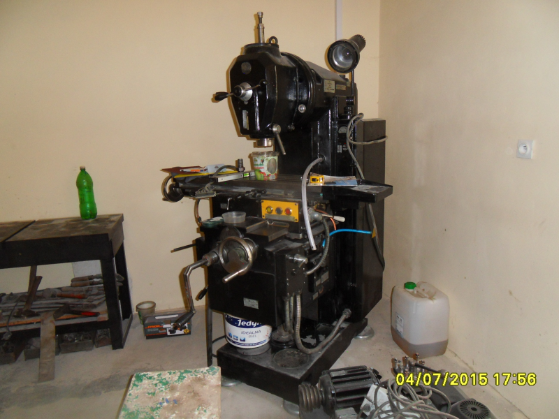

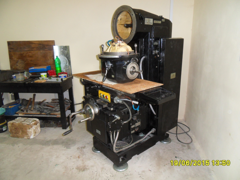

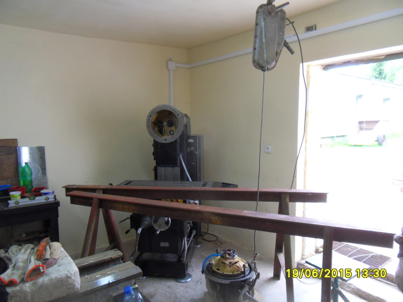

t)frezarkę ustawiono w docelowym miejscu na wibroamortyzatorach oraz wypoziomowano.

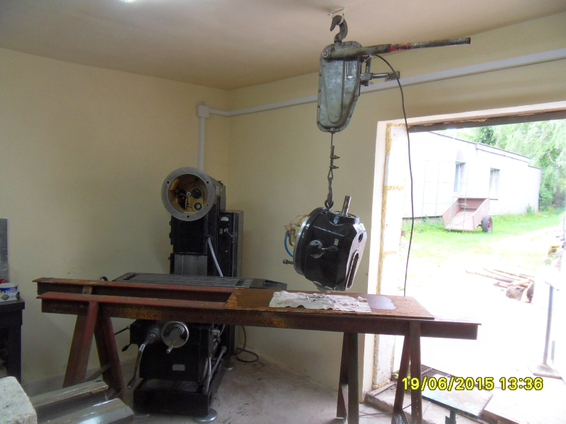

u)używając wciągarki oraz stołu frezarki zamocowano głowicę
v)przetestowano działanie układu smarowania głowicy
http://youtu.be/vkYape4hpLM
w)w wolnym czasie przetoczono tulejkę i usunięto irytujący luz na dźwigni zmiany kierunku pracy stołu.

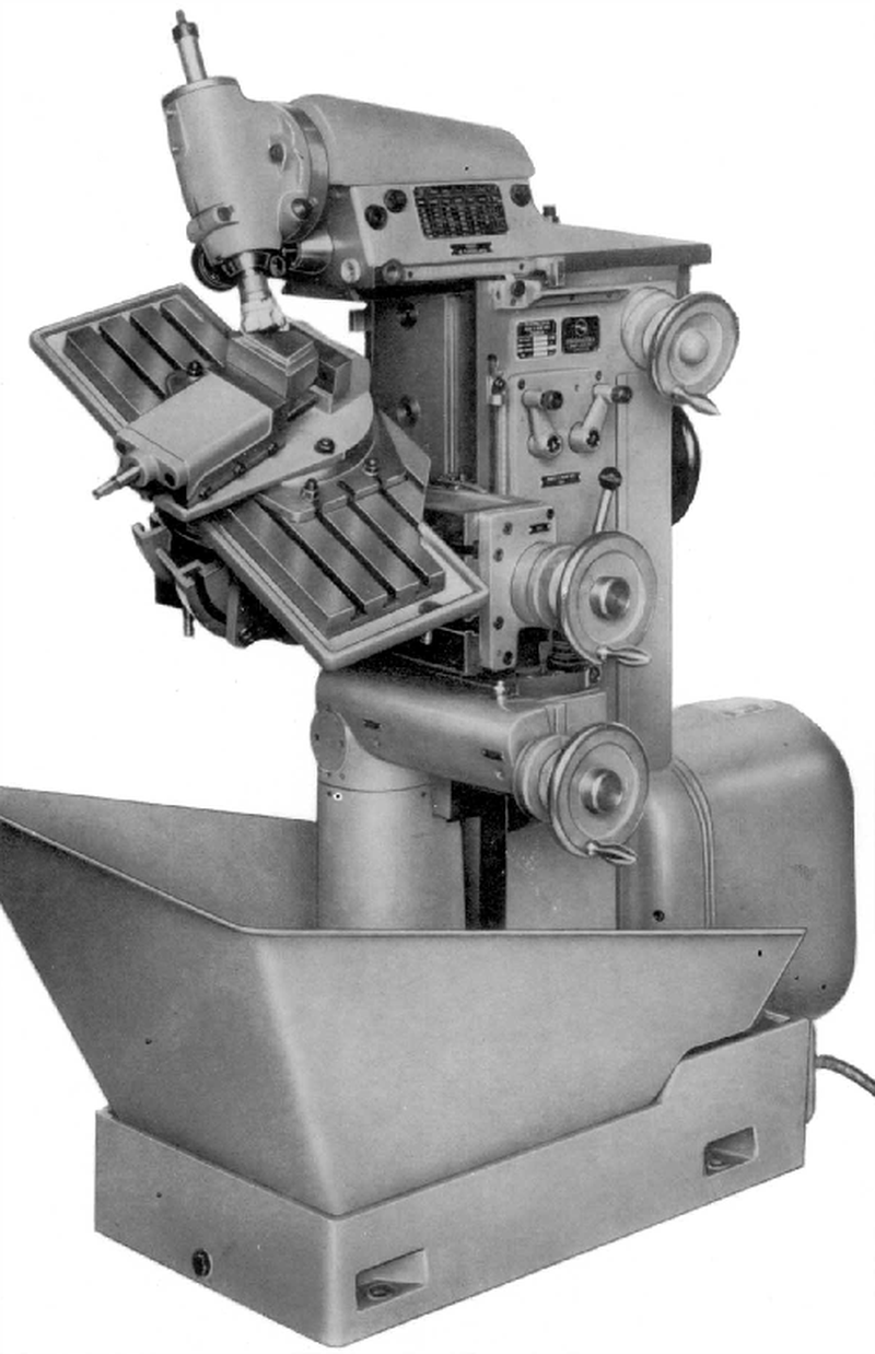

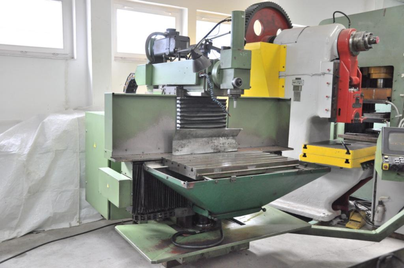

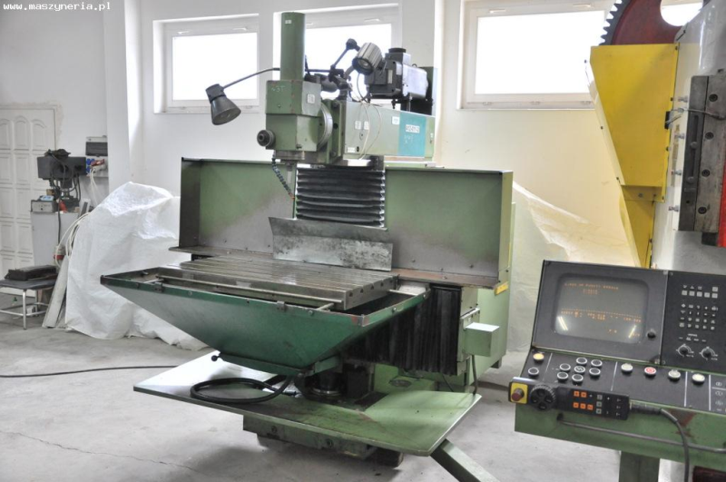

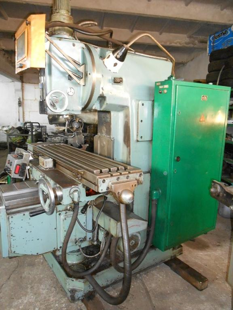

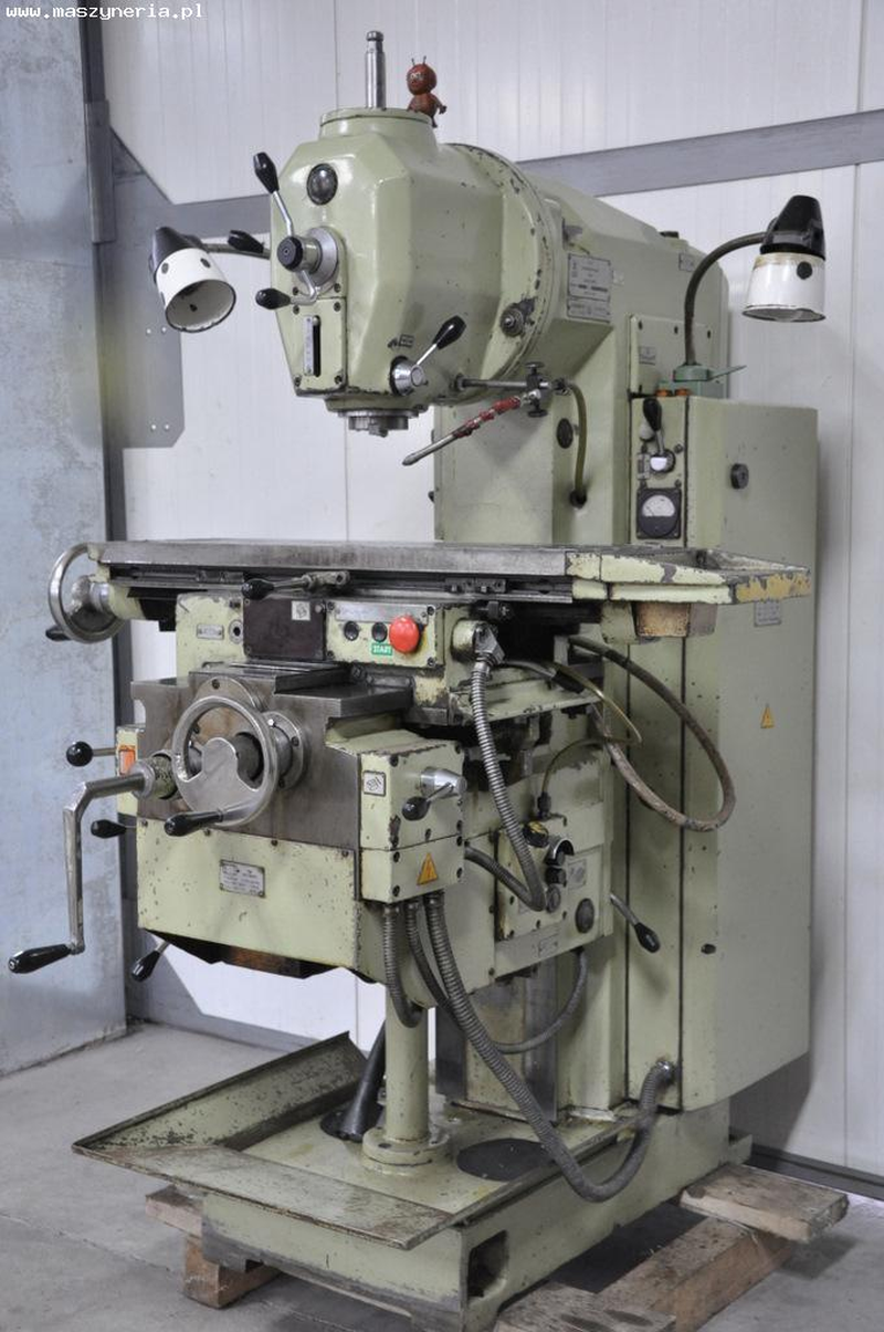

x)Frezarka okazała się nieco za duża jak na nasz "warsztacik", jej wymiary wymusiły postawienie jej w kącie. Pojawił się problem ochrony ścian przed wiórami i rozbryzgami chłodziwa. Normalnie przy starych typach maszyn stosuje się tyko nakładkę - rodzaj wanny. Rozwiązanie najbardziej zbliżone do oryginalnego bo z frezarki 6T10 nie przypadło nam do gustu.

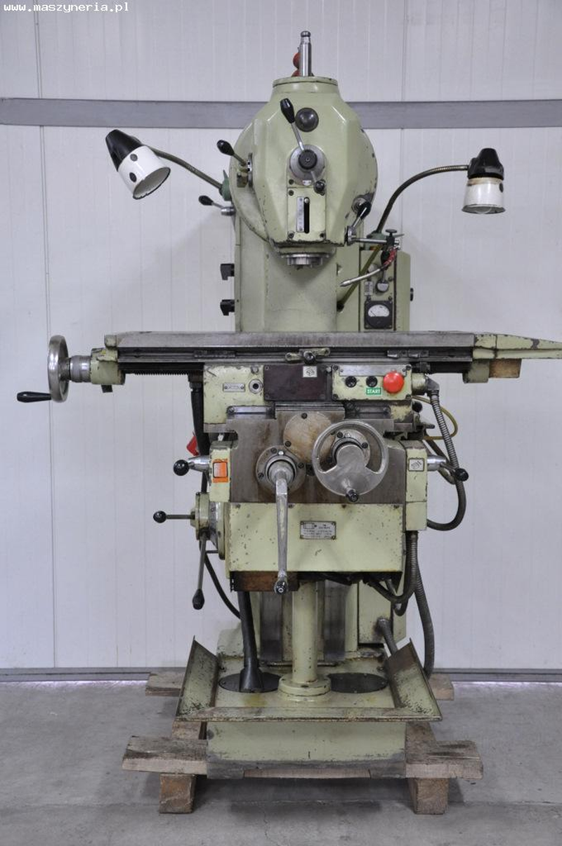

Bardzo spodobało nam się rozwiązanie z frezarki Prvomajska ALG-100.
Ciekawym rozwiązaniem jest rodzaj opuszczanej "przyłbicy" stosowanej w tej rodzinie frezarek np. 6T12.
Nas interesuje jednak rozwiązanie z ochroną boków maszyny - rodzaj skrzydeł chroniących boczne ściany. Większość rozwiązań jakie znalazłem w necie są nieco inne, to raczej pełna osłona - dotyczą zresztą nowych typów frezarek.
Znalazłem jedynie jedno rozwiązanie o którym można powiedzieć że jest zbliżone do naszych założeń. Może ktoś widział coś podobnego do poszukiwanego przez nas rozwiązania, przydałyby się jakieś inne fotki...

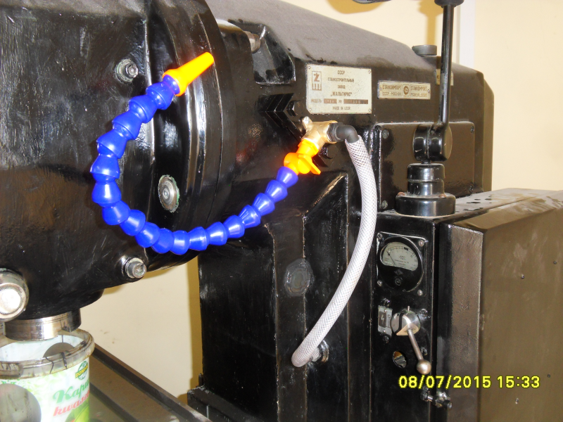

y)lampka wróciła na swoje miejsce/oryginalna/
z)system chłodzenia doczekał się nowego kranika...
- http://youtu.be/4Wa2dlP1J_o
