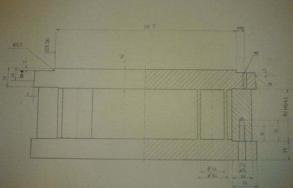

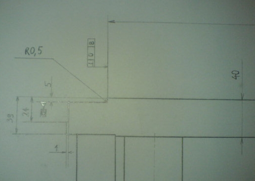

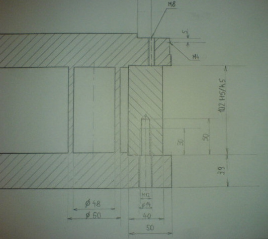

[ Dodano: 2007-09-16, 22:58 ]
Zrobiłem rysunek podstawy
Tam gdzie są tolerancje 0 :) powierzchnie chciałbym obrobić na szlifierce do płaszczyzn a nie wiem z jaką dokładnością robi szlifierka na której będę obrabiał.
Mam pytanie do bardziej obeznanych ode mnie chodzi mi o element blachy 40 pasowany mieszanie pomiędzy blachą górną i dolną czy takie rozwiązanie a więc lekki wcisk następnie dokręcenie do dolnej i górnej blachy zda egzamin czy może pasowanie ciasne i na jakimś kleju do stali tylko jak to wcisnąć :)? Oczywiście po tym zabiegu dopiero obróbka bazowych powierzchni pod prowadnice.
