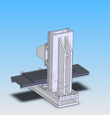

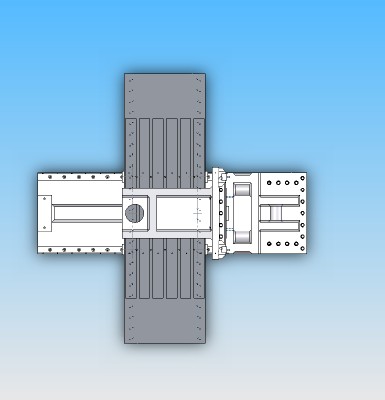

Oto postępy prac:
Póki co jeszcze nie mam wrzeciona i śrub.
Więc nie ma tego na rysunkach
frezarka złożenie1.jpg (35.8 KiB) Przejrzano 1810 razy
frezarka złożenie2.jpg (20.83 KiB) Przejrzano 1792 razy
frezarka złożenie3.jpg (24.7 KiB) Przejrzano 1805 razy
"Skąd mam wiedzieć co to jest ja to tylko zbudowałem"

slupek znacznie przesztywniony w stosunku do podstawy. poza tym wbrew pozorom lepiej slupek pospawac w kwadrat/prostokat niz robic takei zastrzaly od tylu. sprawdzalem kiedys metoda elemntow skonczonych rozne opcje i zgodnie z teoria odksztalcenia slupka przy skrecaniu wypadkowym momentem sil skrawania byly mniejsze niz przy kosntrukcji otwartej.

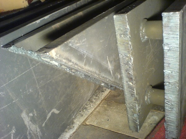

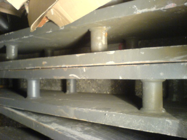

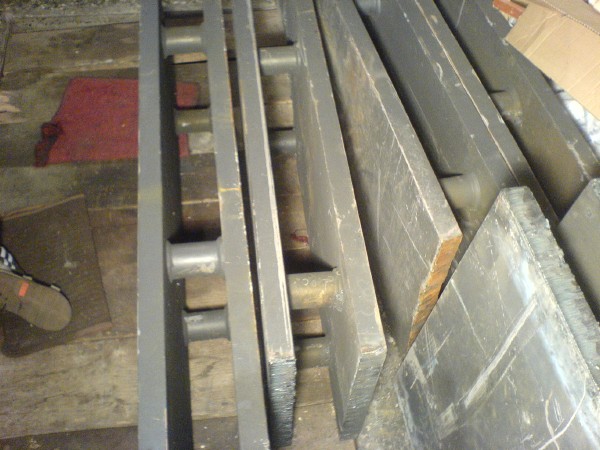

Taka konstrukcja wynika też z tego że mam taką stal:
[ Dodano: 2007-10-16, 18:25 ]
Słupek oraz podstawę chcę zalać betonem żywicznym a podstawa ma być przykręcana na stałe do fundamentu dlatego zmniejszyłem jej sztywność aby usztywnić słupek.
Masa samych elementów stalowych to około 1800kg z wypełnieniem będzie o wiele więcej.

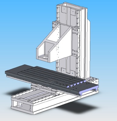

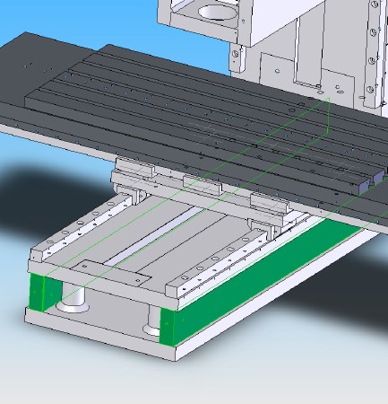

Mam pytanie odnośnie elementu podświetlonego w pierwszym od góry zdjęciu w jaki sposób to zamocować aby sztywność była duża ale żeby nie spawać ( nie zmieszczę podstawy do pieca )
frezarka złożenie4.jpg (57.14 KiB) Przejrzano 1794 razy

DZIKUS
Posty: 1243
#25
Post napisał: DZIKUS » 16 paź 2007, 19:35
ach, czyli masz juz gotowe takie elementy z odzysku...
te wsporniki to moze lepeij przykrecic od boku, bo ceizko ebdzie je tak wykoanc, aby dobrze pasowaly do istneijecej [rzestzreni miedzy juz pospawanymi plytami. z drugeij strony mozesz tam dac neizbyt gruby plaskownik i go po propstu przyspawac punktowo-wowczas da sie obejsc bez wyrzazrania

Post napisał: arizon » 16 paź 2007, 21:31
DZIKUS pisze:mozesz tam dac neizbyt gruby plaskownik i go po propstu przyspawac punktowo-wowczas da sie obejsc bez wyrzazrania
Też o tym myślałem ale ponieważ mam trochę stali którą mam zamiar w całości wykorzystać więc jeden arkusz potnę na takie płaskowniki szczelina ma grubość 100mm blacha ma szerokość 450mm i grubość 40mm myślę że z tego wytnę 4 płaskowniki o szerokości 105mm obrobię powierzchnie na np 102mm w tolerancji H7 i wpasuję to w szczelinę którą też obrobię na ciasne pasowanie potem tak jak mówisz punktowo pospawam.
[ Dodano: 2007-10-16, 21:32 ]
Potnę arkusz na 4 sztuki bo w słupku też jest takie wzmocnienie
