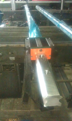

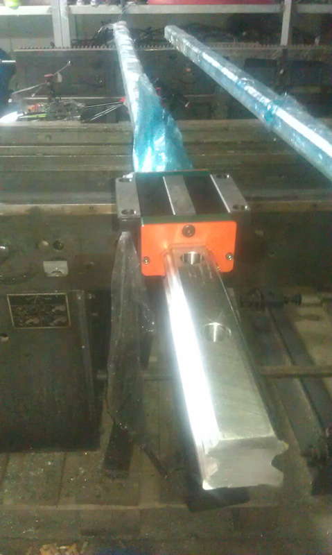

Zaczynam powoli zbierać jakieś graty na budowę.
Na "Y" kupiłem prowadnice HIWINA HGR45R+4 wózki Hiwin HGW45CCZAH.
Mam też do kupienia formatki aluminiowe o wymiarach 205x1025x15 szt.4 w gatunku h111-5754. Możecie mi powiedzieć czy ten gatunek będzie odpowiedni na niektóre elementy zetki?
Ile to alu może być warte?

5754 czyli po staremu PA 11 jak wrzucisz w forumową przeglądarkę to wyskoczy sporo informacji np: ----> Różnice gatunków aluminium PA6 a PA11SmuG pisze: Mam też do kupienia formatki aluminiowe o wymiarach 205x1025x15 szt.4 w gatunku h111-5754. Możecie mi powiedzieć czy ten gatunek będzie odpowiedni na niektóre elementy zetki?
Jedną maszynkę z ruchomą bramą w sporym gabarycie już macie.
Jakie przeznaczenie planujecie dla tej nowej konstrukcji ?

Dzięki za linka. Tak czy inaczej kupiłem te formatki za 50zł
może się przydadzą.
Ta druga maszyna głównie stoi i się pasie. Alu powoli można objechać, a na tej chcielibyśmy orać alu i mieć możliwość porobić czasami w stali.

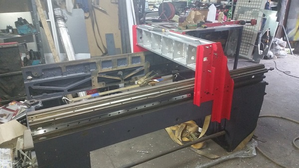

Znalazłem trochę czasu i wyspawałem sobie kawałek amelinium.
Może któryś z Kolegów byłby w stanie mi to obrobić w rozsądnych pieniądzach
Zrobilem na szybko rysunek. Zielonym zaznaczylem co jest do zrobienia.
Mam nadzieje że da to jakiś obraz pracy którą trzeba wykonać.
Pozdrawiam.
http://zapodaj.net/149c7025edb80.jpg.html
A tak to mniej więcej wygląda
https://drive.google.com/file/d/0ByfxiV ... sp=sharing
Pozdrawiam.

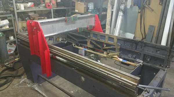

Dzięki urlopowi udało się coś w końcu ruszyć z tematem.
Na Y wjechały THK HSR25 po 3szt. na stronę, w Y i Z HIWIN 30.
Boki bramy z blachy stalowej 15mm- obrobione.
Brama z alu15 wyspawana, obrobiona i poskręcana...
Za napęd odpowiedzialne będą serwa.
Najprawdopodobniej Y- omron 3kw( taki akurat mam),a dwie pozostałe osie- abb 400W.
Z grubsza tyle...
Pozdrawiam.
Z grubsza tyle...
Pozdrawiam.
Ostatnio zmieniony 12 wrz 2015, 10:16 przez SmuG, łącznie zmieniany 1 raz.

No rozciągła się i pewnie jeszcze trochę potrwa z uwagi na brak czasu i funduszy niestety...
Potrzebuję kupić jeszcze parę gratów żeby znów coś ruszyć.
Obawiam się tylko że jedna śruba na Y może powodować jakieś przekoszenia...ale to chyba zleje na tą chwilę. Będzie źle to się przerobi.
Powoli do przodu...no i przede wszystkim staramy się
