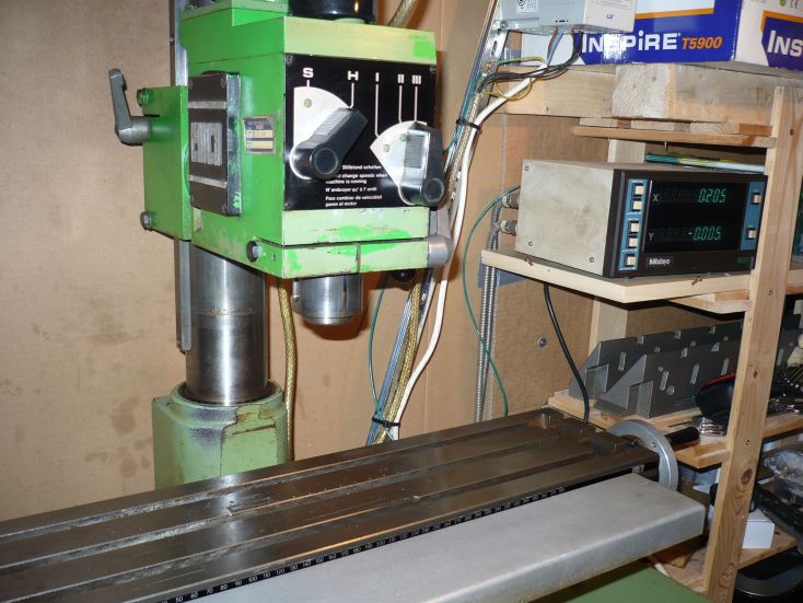

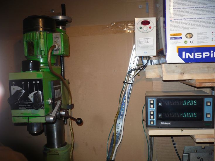

Maszynka już poskładana, liniały założone. Prąd w końcu podciągnięty. Jeszcze założyć falownik, dodatkowe światło i można działać. Jak się uda to w sobotę wrzucę zdjęcia z pierwszego frezowania i opinię jak by ktoś był takim Emco zainteresowany. Było by to wszystko szybciej ale praca zawodowa zabiera mi ostatnio za dużo czasu.

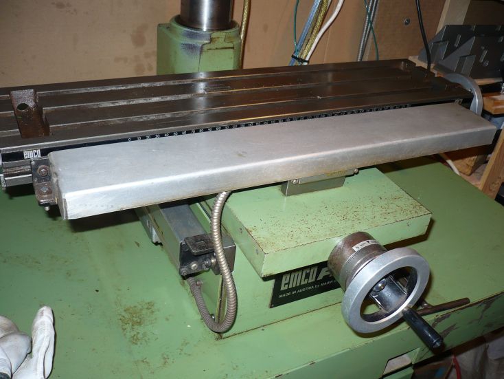

Emco FB-2 uruchomione ( na razie na przedłużaczu ). Wyszorowane w miarę, liniały działają. Rozdzielczość liniałów 0.005mm , luz zwrotny w osiach 0.055 i 0.1mm.
Fotki:
Jeszcze nie testowałem jak frezuje (brak czasu), to wkrótce.

:zazdrość: ;) super mały ten luz. nieżle, jakie to ma sruby i nakrętki? Kulowe?

GrafRamolo pisze:jakie to ma sruby i nakrętki? Kulowe?
sądząc po tym, że widać same korbki to pewnie trapezowe ;)

Post napisał: DamianS » 13 kwie 2014, 11:50
Prawda, trapezowe śruby + chyba aluminiowe nakrętki z kasowaniem luzu. Wyregulowałem je sobie na czujnik setkowy. Max można zejść z luzem zwrotnym do 0.05mm co jest całkiem niezłym wynikiem jak sądzę.
