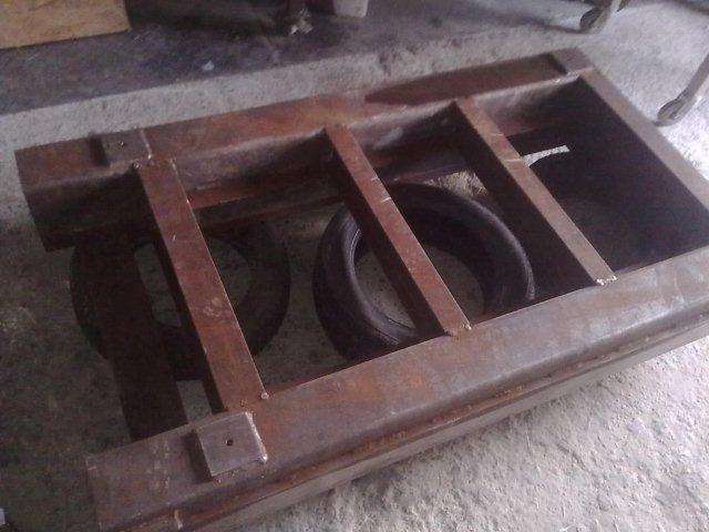

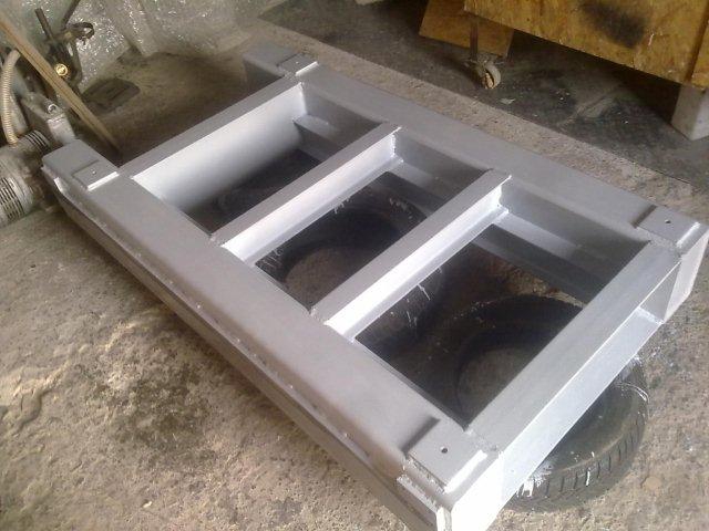

Z tego co sie dowiedziałem w Polsce scianka profili max 8mm. Tylko zagraniczny import z grubszą ścianką. Najczęściej laga 12m. (A niektórzy dostawcy to 12m x cały tir)
Z tym Mikołowiem dobrze wiedzieć.
Miałem podobną historie z wyrzażaniem ale okrojoną o tyle, że pytali o najgrubsze elementy i najlepiej rysunek.
Patrząc po perypetiach ludzi z aktualnych tematów z obróbką to się ciesze że trafiłem do fabryki obrabiarek gdzie wiedzieli co robie i (mam nadzieje) zrobili jak trzeba.
qrba - opisał byś dokładniej co wyceniałeś i ile krzyknęli a co zrobili i jak to wyglądało z tą drugą....wyceną? Nie wiem nawet jak to nazwać? W ogóle jak po robocie można jeszcze raz wyceniać?

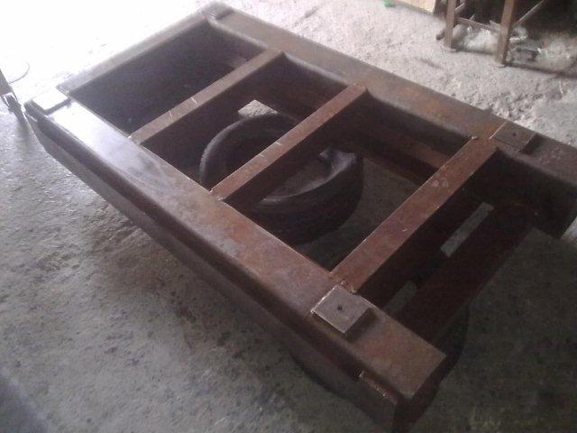

Skrzydlaty - wierz chce o tym jak najszybciej zapomnieć...
Zlecasz zabielanie płaszczyzn, podfrezowanie pod prowadnice i pod listwy, frezowanie pod wózki - jedyny tolerowany wymiar!!
Nakiełkowanie pod mocowanie prowadnic, otwory pod wibroizolatory.
pierwsza linijka zrobiona - częściowo dobrze częściowo do du..y
druga - nie wyszło
i gość tłumaczy że - pomijając ustawianie - najbardziej czsochłonne - frezowania było 16rh
a wszystko trwało 4 rd
Faktycznie koleś za 3 rh potrafił przestawic bramę i nie za bardzo wiedział co ma dalej robić - byłem widziałem
Umowa była wszystko max 16 rh
obróbka nie więcej niż 8rh
rh - roboczogodzina
rd - roboczo dzień - 8rh

qrba pisze:niestety olkusz spalił na panewce,
mieli tylko ścianki 6mm a dla mnie to za mało
Jaktu się wkłada zdjęcia....
[ Dodano: 2013-12-18, 21:15 ]
pole robocze w temacie...całość jest ciut większa
no to łoże
no to brama na maszynce ustawiana do frezowania
To jest modelarska maszyna???
Chyba do modelowania broni pancernej w stali Kruppa.

pool82
Posty: 117
Rejestracja: 13 gru 2012, 14:12
Lokalizacja: Barlinek
Post napisał: pool82 » 20 gru 2013, 10:02
Ile osi i jakie napędy przewidujesz?
Nie staraj się wszystkiego zrozumieć, bo wszystko stanie się niezrozumiałe :D
qrba
Posty w temacie: 24
Posty: 197
Rejestracja: 09 lut 2010, 15:11
Lokalizacja: krakow
Post napisał: qrba » 20 gru 2013, 10:22
pool82 pisze:Ile osi i jakie napędy przewidujesz?
docelowo 5
nie pozostaje mi nic innego jak serwa

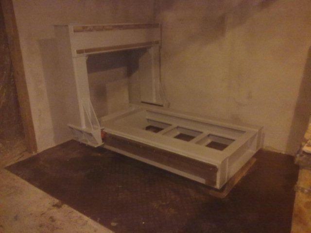

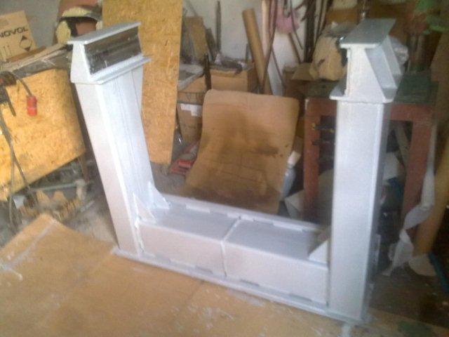

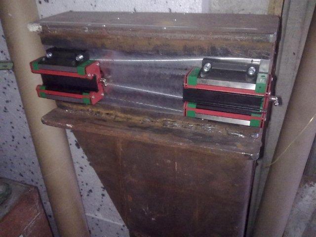

Post napisał: qrba » 28 lut 2014, 20:43
cos sie dzieje....
powiercone, pogwintowane, pomalowane pokładem epoxydowym, juto składanie - jesli dźwig przyjedzie ...

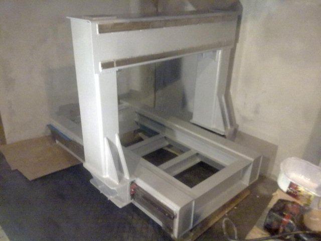

Post napisał: qrba » 03 mar 2014, 19:43
powoli do przodu
ezbig
Posty: 2097
#20
Post napisał: ezbig » 03 mar 2014, 22:20
Wygląda konkretnie, w sumie skoro tu ma być 5 osi to sztywności nie zawadzi.
