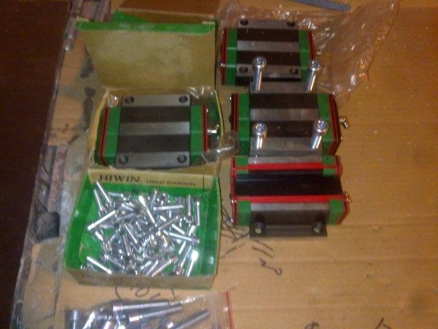

Skrzydlaty - wierz chce o tym jak najszybciej zapomnieć...
Zlecasz zabielanie płaszczyzn, podfrezowanie pod prowadnice i pod listwy, frezowanie pod wózki - jedyny tolerowany wymiar!!
Nakiełkowanie pod mocowanie prowadnic, otwory pod wibroizolatory.
pierwsza linijka zrobiona - częściowo dobrze częściowo do du..y
druga - nie wyszło
i gość tłumaczy że - pomijając ustawianie - najbardziej czsochłonne - frezowania było 16rh
a wszystko trwało 4 rd
Faktycznie koleś za 3 rh potrafił przestawic bramę i nie za bardzo wiedział co ma dalej robić - byłem widziałem
Umowa była wszystko max 16 rh
obróbka nie więcej niż 8rh
rh - roboczogodzina
rd - roboczo dzień - 8rh

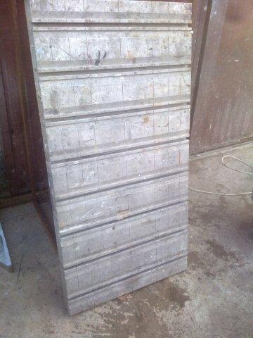

[ Dodano: 2013-12-19, 23:17 ]
Czekają na montaż 35
stół t rowkowy

To jest modelarska maszyna???qrba pisze:niestety olkusz spalił na panewce,
mieli tylko ścianki 6mm a dla mnie to za mało
Jaktu się wkłada zdjęcia....
[ Dodano: 2013-12-18, 21:15 ]
pole robocze w temacie...całość jest ciut większa
no to łoże
no to brama na maszynce ustawiana do frezowania
