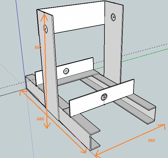

#18
Post napisał: Polder » 04 lip 2013, 19:11
Skrzydlaty spokojnie, na razie zbieram opinie itd..
Myślałem wstępnie nad takim czymś jak w załączniku do posta. Wiem, że zaraz mnie zjedziecie ale cóż każda opinia jest ważna. Otwory są tak tylko orientacyjnie w miejscach w których chciałbym umiejscowić śruby napędowe.
Raven
Posty: 681
Rejestracja: 24 paź 2011, 11:54
#19
Post napisał: Raven » 04 lip 2013, 19:39
Popatrz na tą konstrukcję... pognie się w chińskie osiem pod ciężarem własnym.
Już lepiej zbuduj skrzynkową z drewna i będzie o wiele sztywniej... oczywiście wałki podparte a nie anty-grawitacyjne.
