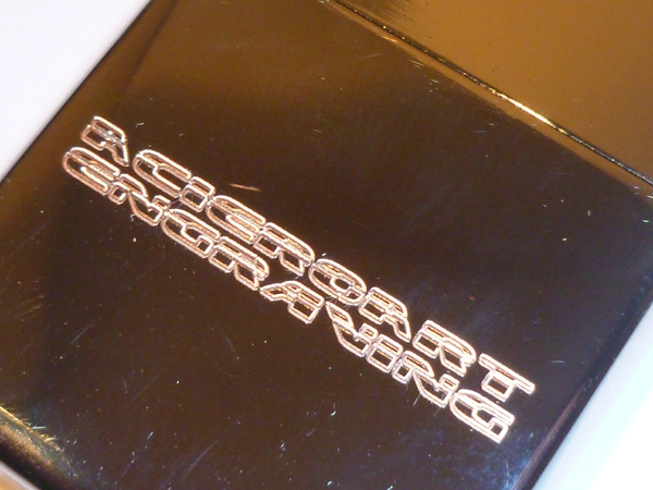

Jeszcze jakbyś zdjęcie tej wygrawerowanej zapalniczki pokazał, to by był całkowity luksus :-)
Z tego co widziałem to zapalniczki Zippo są albo ze stali nierdzewnej albo chromowany brąz czy mosiądz. Nie trzeba tego chłodzić?

Post napisał: Sopel32 » 27 sty 2013, 21:11
Proszę,tylko to już nie ta co na filmiku bo tamtą popsułem moim imadłem które krzywo trzyma i nie łapie frez w niektórych miejscach.
Tą przykleiłem taśmą dwustronną i jest idealnie równo :mrgreen:
Zippo to to nie jest,to podróbka muszę dojść do wprawy aby grawerować na zippo bo szkoda by było zniszczyć zapalniczkę za około 50 zł
Zgadza się pod spodem jest jakby mosiądz lub brąz,ale jest to nawet miękki metal i frez nawet się tak nie grzeje,głębokość to 0.25 mm więc ciężko nie ma :mrgreen:
Wysokość tekstu to 4mm
Szerokość 31mm
Zdjęcie nie pokazuje tego tak jak wygląda to w oryginale :wink:
