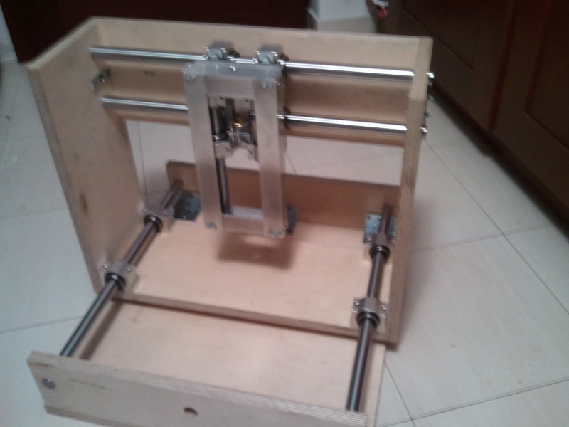

Heh, nie załapałem, że ta maszynka jest taka duża
Po prostu kształtem przypomina konstrukcje 2x mniejsze. Przy takich gabarytach konstruuje się bardziej przestrzennie - np. każdy bok bramy musi być "pudełkiem" lub przynajmniej ceownikiem; podobnie plecy.
Przykład źle zrobionej bramy
To jest moja maszyna w pierwszej wersji (bez stołu). Bramę można było wygiąć na bok o 1mm bez większego problemu. Materiał: sklejka wodoodporna 18mm. Szerokość bramy: 0.5; wysokość 40cm.
Przykład lepiej zrobionej bramy (aczkolwiek jeszcze nie dobrze)
Widać podwójnej grubości boki. Tu sztywność jest zdecydowanie większa pomimo że ilość materiału jest niewiele większa, niż w pierwszym przypadku!
Do "dobrej" konstrukcji brakuje jakiegoś wspornika z boku oraz uskrzynkowienia pleców i podstawy (na to drugie nie było po prostu miejsca).
Rozstaw łożysk - pomiędzy środkami łożysk mam 150mm przy rozstawie wałków 405mm i to jest niezła proporcja. Łożyska stołu/bramy powinny mieć rozstaw min 1/3 rozstawu wałków (lepiej 1/2).

Coś takiego jak wręgi łódki czy samolotu.ursus_arctos pisze:Do "dobrej" konstrukcji brakuje jakiegoś wspornika z boku oraz uskrzynkowienia pleców
Na tej drugiej fotografi widać duszę artysty (podcięcia, zaokrąglenia) i duszę inżyniera ( wpusty , zaczepy ?? na jskółczy ogon, chyba tak to się nazywa)

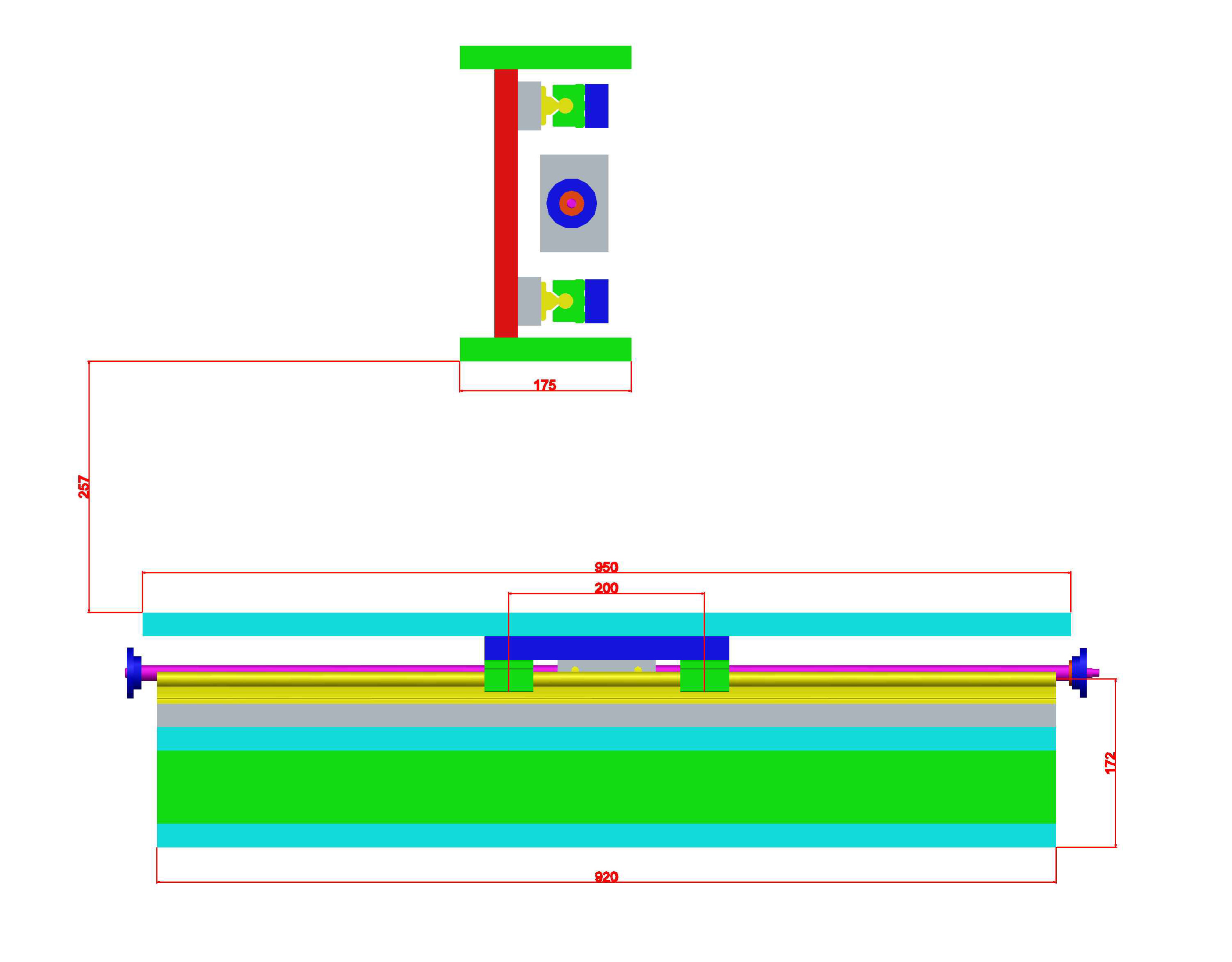

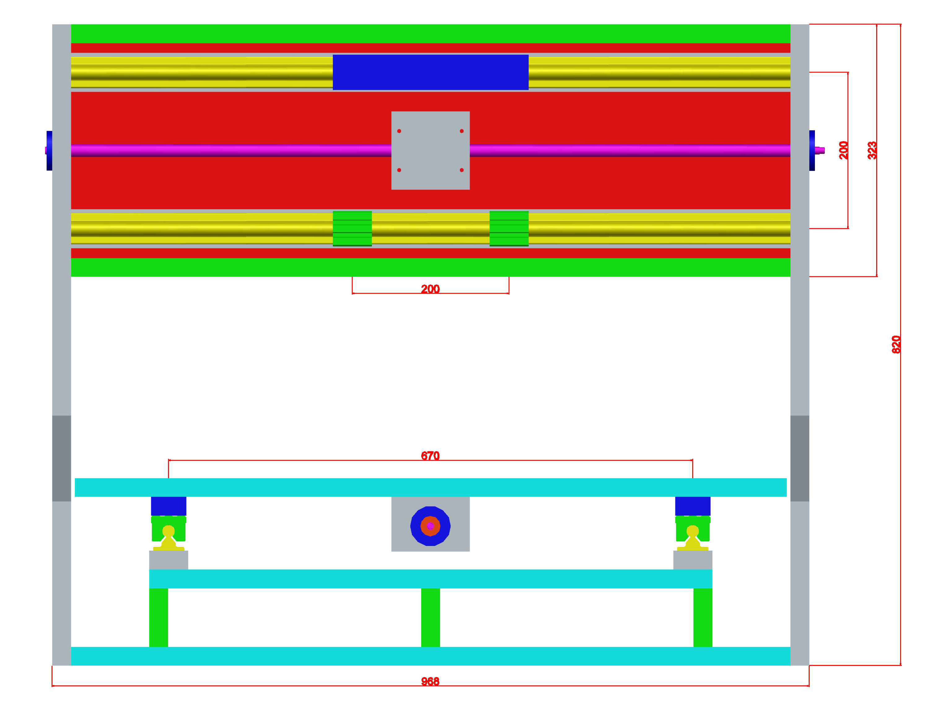

Dla przedstawienia detali zamieszczam widok od boku oraz od frontu bez płyt zamykających...
Stosunek rozstawu łożysk pod stołem do rozstawu wałków jest 200/630 więc jest bliski 1/3.
Brama po wcześniejszych podpowiedziach wyposażona jest w "ceownik"
Wszędzie gdzie się dało jest konstrukcja skrzynkowa.
Wzmocnienie pod stół będzie po całej długości stołu w miejscach gdzie teraz znajdują się tylko wstawki nad "wózkami" które dają tylko jednakową wysokość z nakrętką śruby pociągowej.
Ogólnie miałem wizję aby użyć tylko i wyłącznie jednej grubości sklejki aby nie bawić się w kupno kilku rodzajów.
Oczywiście boki bramy wzmocnie i cofnę aby wrzeciono było na środku.
Jeśli jeszcze coś mogę poprawić to proszę o podpowiedź.

...a boki bramy nadal z płaskiej deski
Akurat "plecy" są mniej istotne - ich prostotę utrzymają wałki podparte (wiem, wiem, zaraz ktoś na mnie nakrzyczy, że to zła inżynieria) a skręcić się też nie mają jak, bo są przypięte do boków i usztywnione prowadznicami. Natomiast boki mogą się swobodnie wyginać - Twoja konstrukcja przy pierwszym bocznym obciążeniu zamieni się z prostokąta w równoległobok.

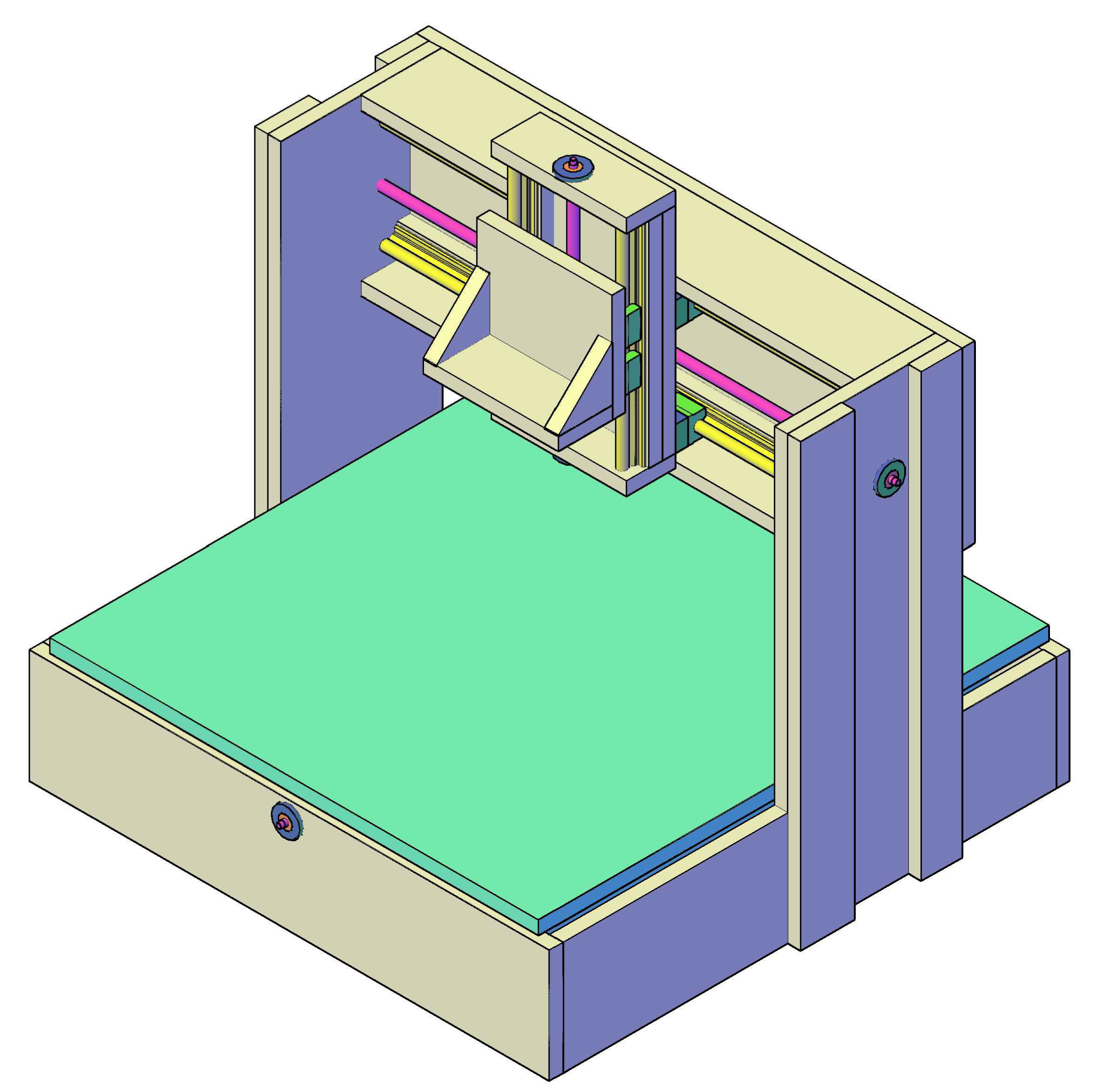

Boki usztywnione, a plecy podwojone dzięki czemu konstrukcja jest jak skrzynka, myślę że już po złożeniu całości gdy się okaże że konstrukcja jest zbyt wiotka, to dołożę coś w rodzaju węzłówek do boków bramy, ale wydaje mi się że nie będzie takiej potrzeby.ursus_arctos pisze:...a boki bramy nadal z płaskiej deski
Maszyna nie będzie pracowała z jakimiś wielkimi posuwami, ważne żeby była w miarę dokładna (dla moich potrzeb 0,1 czy 0,5 mm to i tak dużo), oczywiście podczas składania postaram się zachować kąty odległości itp. aby błędy były jak najmniejsze.
Poniżej zamieszczam kompletny rys ze wszystkimi poprawkami.
