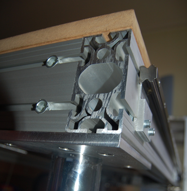

Ja mam tylko podstawę zrobioną z profili 50x100 i rogi są połączone jak na zdjęciu. Łączenia robiła firma w której kupiłem profile. Żeby jeszcze moja podłoga była zrobiona z czegoś twardszego niż drewno, było by lepiej z sezonowo zmieniającą się geometrią.
Bramy z profili wyglądają za słabo, więc moja jest zrobiona z blachy alu.

Widze, że sa zwolennicy i przeciwnicy profili aluminiowych. W pierszym poście napisałem, że kosntrukcja z profili stalowych nie jest na moje możliwości. Powiem tak w moim mieście jest pare fajnych firm specjalizujących się w obróbce metali. Martwi mnie jednak cena takiej konstrukcji. Proszę mi powiedzieć która konstrukcja wyszła by taniej czy z profili stalowych (spawanie, wyżarzanie, piskowanie,frezowanie, malowanie) czy jednak konstrukcja z profili aluminiowych konstrukcyjnych (czytałem, że do tanich nie należą). Jeżeli widzieliście jakieś fajne konstrukcje np. z blach aluminiowych to proszę o linki.
Najbardziej przeraża mnie zaprojektowanie ramy spawanej z profili bo jak już ją zrobie to na amen, a z profili aluminiowych zawsze coś można delikatnie przerobić. Proszę o wsparcie :)
