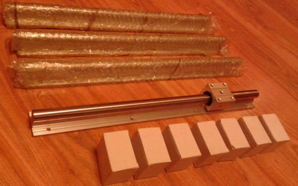

Ja już rozpocząłem kompletowanie części do mojej małej, precyzyjnej maszynki.
Prowadnice 50 cm.
Cena kompletu 600 zł.
Zastanawiam się tylko kto może mi odlać podstawę ze stałą ramą w żeliwie.
