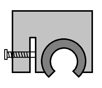

Drogich łożysk!?! Łożyska otwarte nie są droższe od zamkniętych i kosztują 10zł/szt (sklep Poltech). Tyle tylko, że nie występują w krótkiej obudowie - czyli albo trzeba w obudowie pełnej (spory koszt) albo bez obudowy. No ale skoro kolega ma dostęp do maszyn, to i tak lepiej wyfrezować lub wytoczyć otwory pod takie łożyska w odpowiednim bloczku metalu niż kombinować z tymi - skądinąd umiarkowanie precyzyjnymi - obudowami.

Lepiej dać wałki podparte na całej długości we wszystkich osiach - na zetce może wystarczyłyby wałki wiszące, ale raczej fi20.
Kasowanie luzu - temat rzeka ;) Luz jest i na łożyskach, i na śrubach. Na łożyskach kasuje się go np. przez ściśnięcie łożyska (jakąś śrubą na przykład) - jest to (chyba) najlepsza metoda kasowania luzu w przypadku łożysk otwartych. Są do tego specjalne obudowy (kosmicznie drogie; duże kilkadziesiąt zł/szt), ale można taki system stosunkowo tanio wykonać, np:

Widziałem właśnie gdzieś obudowy tego typu, to razem z łożyskami kosztowały po 30 złotych za sztukę. Jak policzyłem ile tego by trzeba było, to się można za głowę złapać... Ale ten rysunek wiele mi wyjaśnia i faktycznie to nie powinien być problem zmontować taką obudowę, tym bardziej, że łożysko można w niej chyba osadzić za pomocą dwóch małych śrubek po jego bokach, tak żeby nie "uciekało" lub jakiegoś pierścienia.
