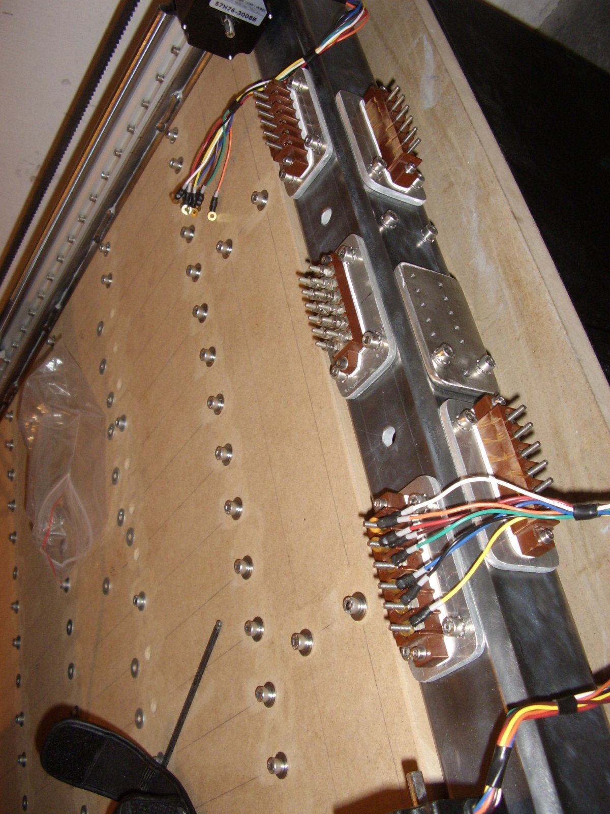

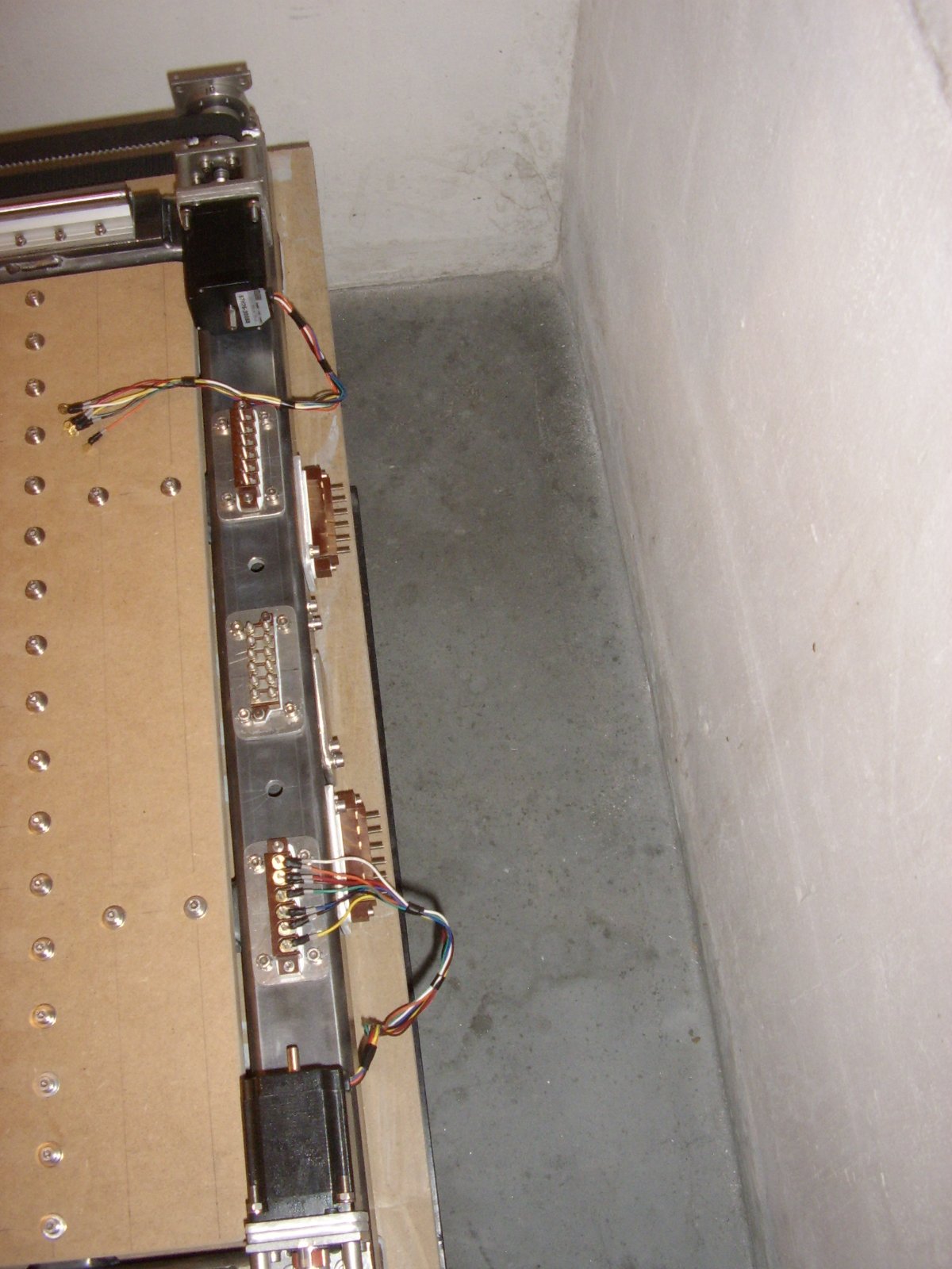

[ Dodano: 2011-06-09, 12:36 ]
Elektryka prąd nie tyka.
Od góry: na zewnątrznych podłaczenie silników osi X, na środku podłaczenie z zbiorcze krańcówek, stopów.
Od tyłu: na zewnętrznych silniki osi Y i Z, po środku płytka mas - tzn ekranowania.

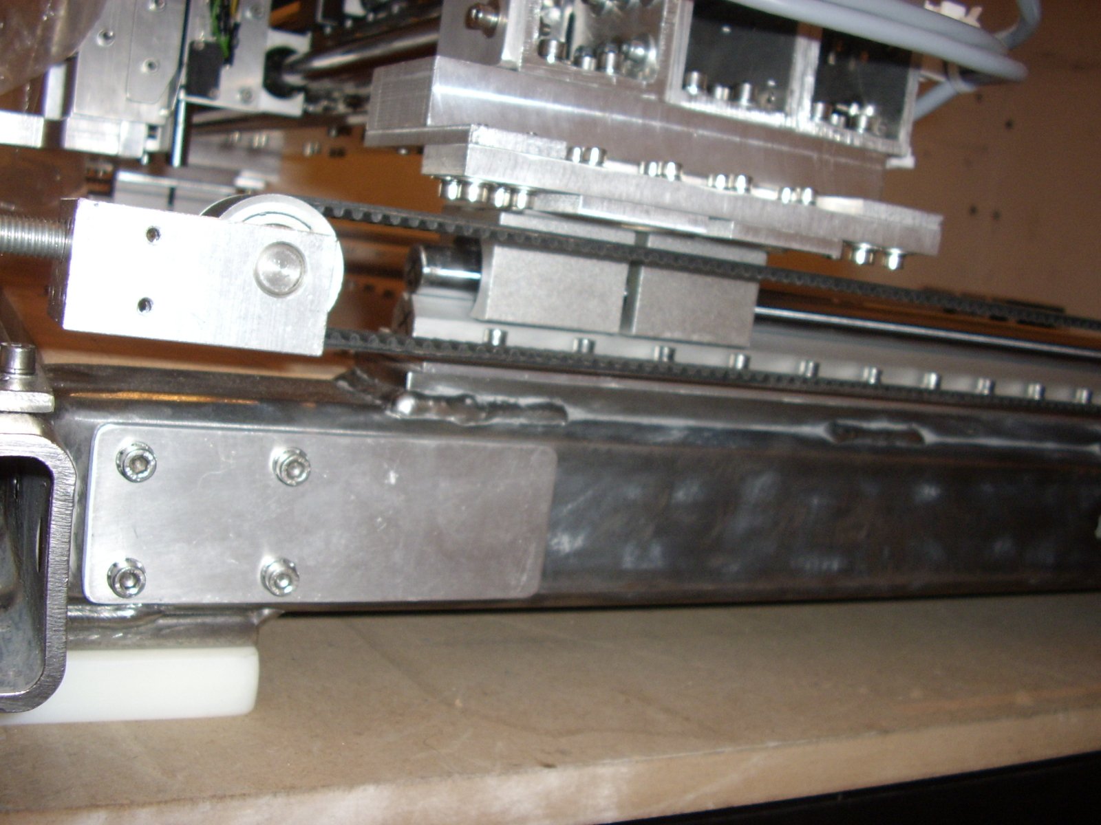

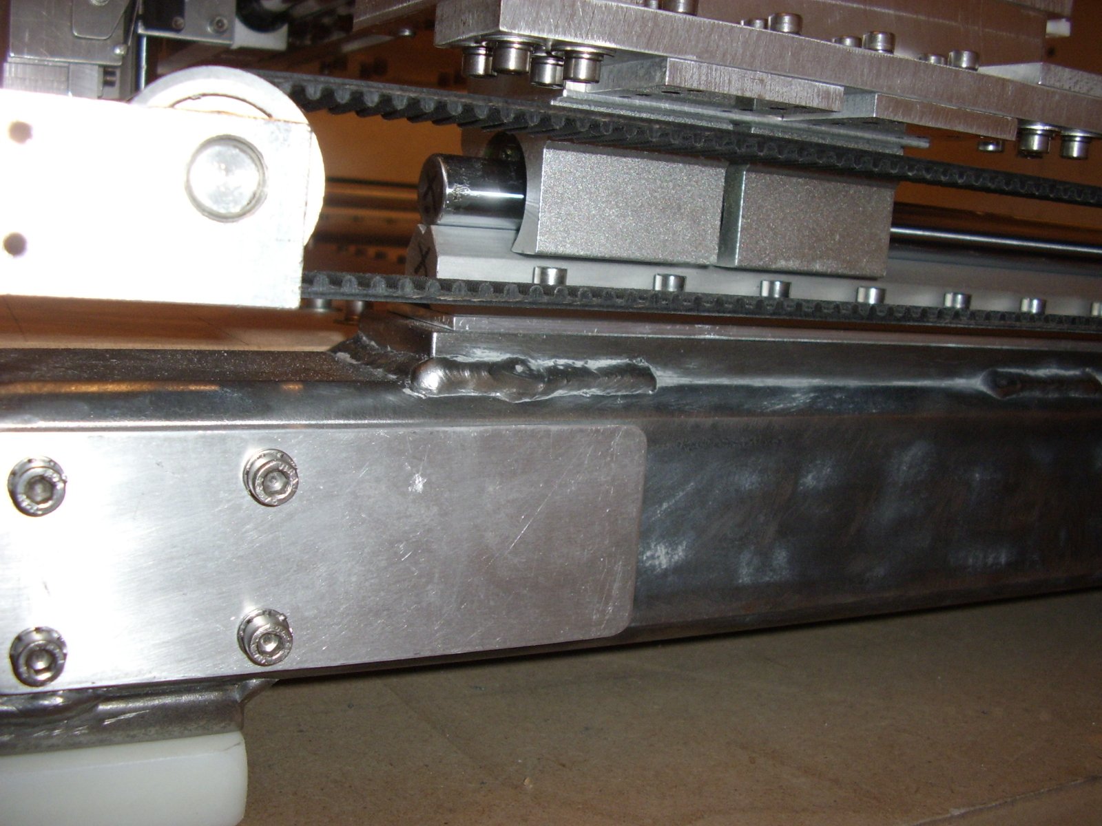

[ Dodano: 2011-06-09, 14:58 ]
liczę na kreatywność kolegów. jak zamontować układ krańcówek w osi X.
Do tej blaszki aluminiowej przykręconej do ramy musi być jakiś ukłąd z krańcówką przykręcony który będzie zaskakiwał jak wózek podjedzie w to miejsce.
Ps. mocowanie pasa do belki jest zdjęte.
