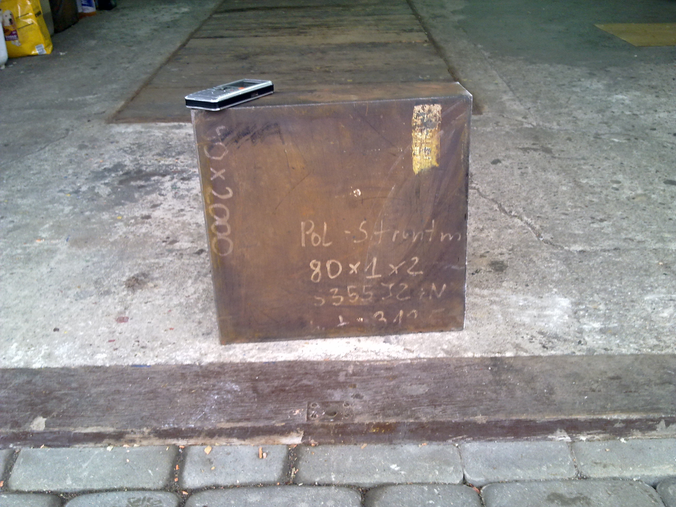

Post napisał: Skrzydlaty » 09 cze 2012, 01:54
Na K. Mam nadzieje że ja będę miał odrobinę więcej szczęścia z tą obróbką.
Zwłaszcza tego: (305x295x80)
