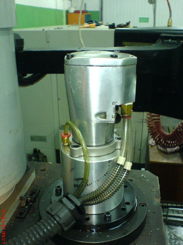

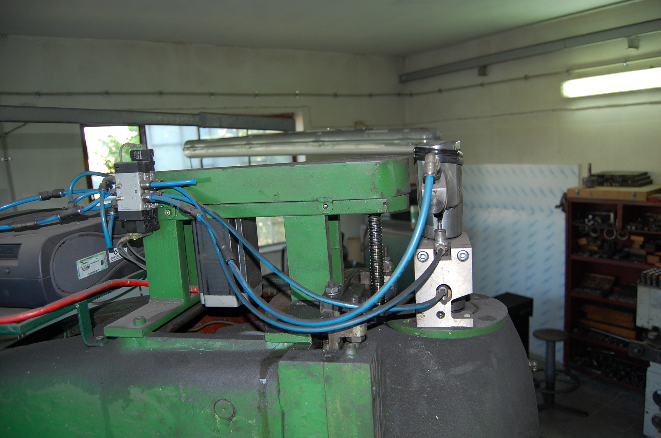

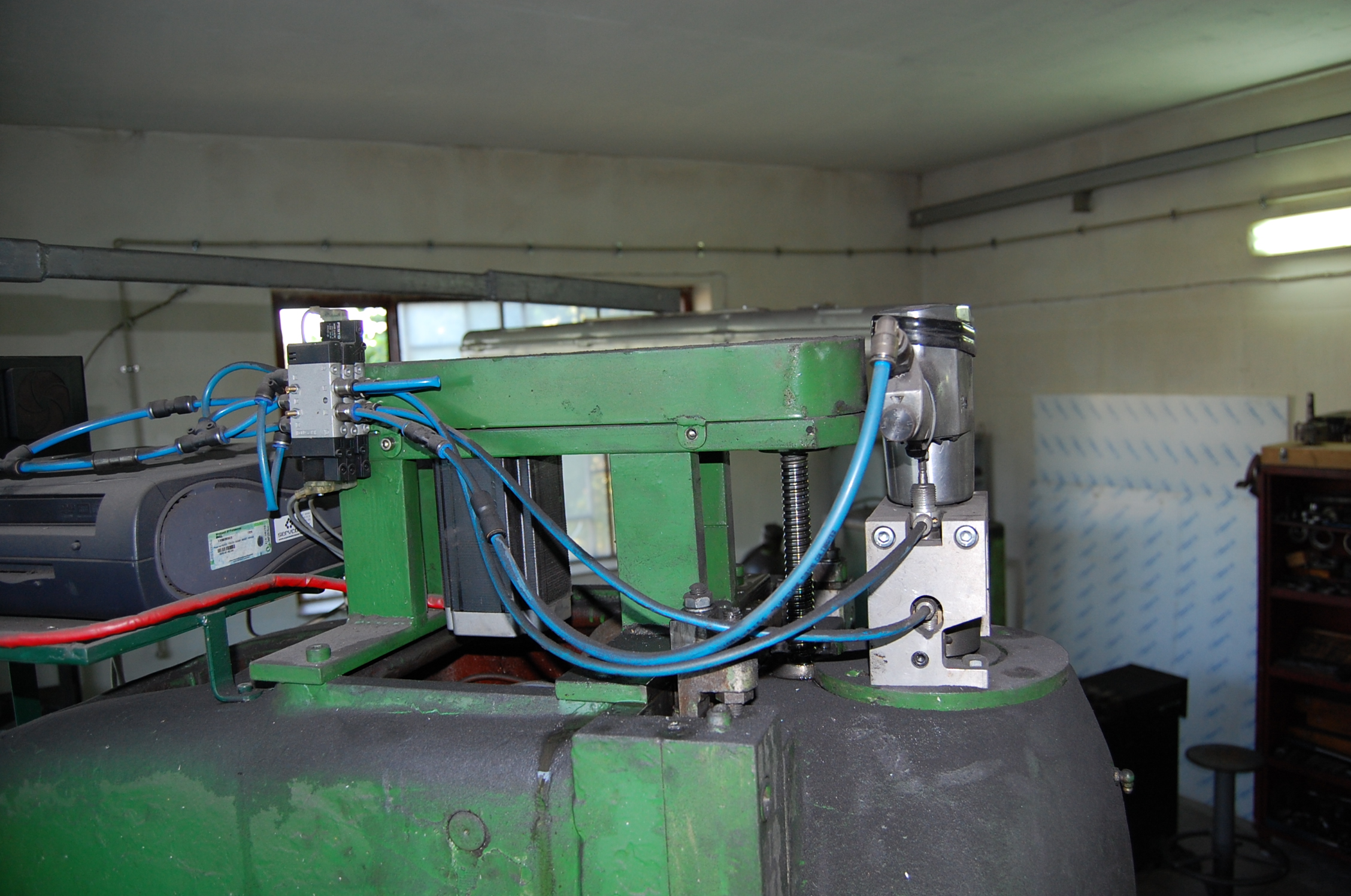

kamar pisze:Jeszcze raz dzieki kol Yoyer. Bez Twojego linku dalej bym skakał z kluczem po stole :) a przy CNC nie wypada.
Spoko :) Ciesze sie, ze pomoglem.
Powiem szczerze, ze wyglada git :] i jestem rowniez pod wielkim wrazeniem bardzo szybkiej realizacji projektu.
Oby tak dalej :)

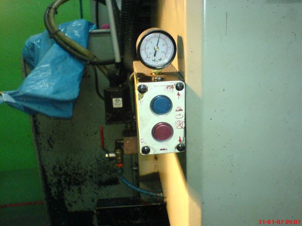

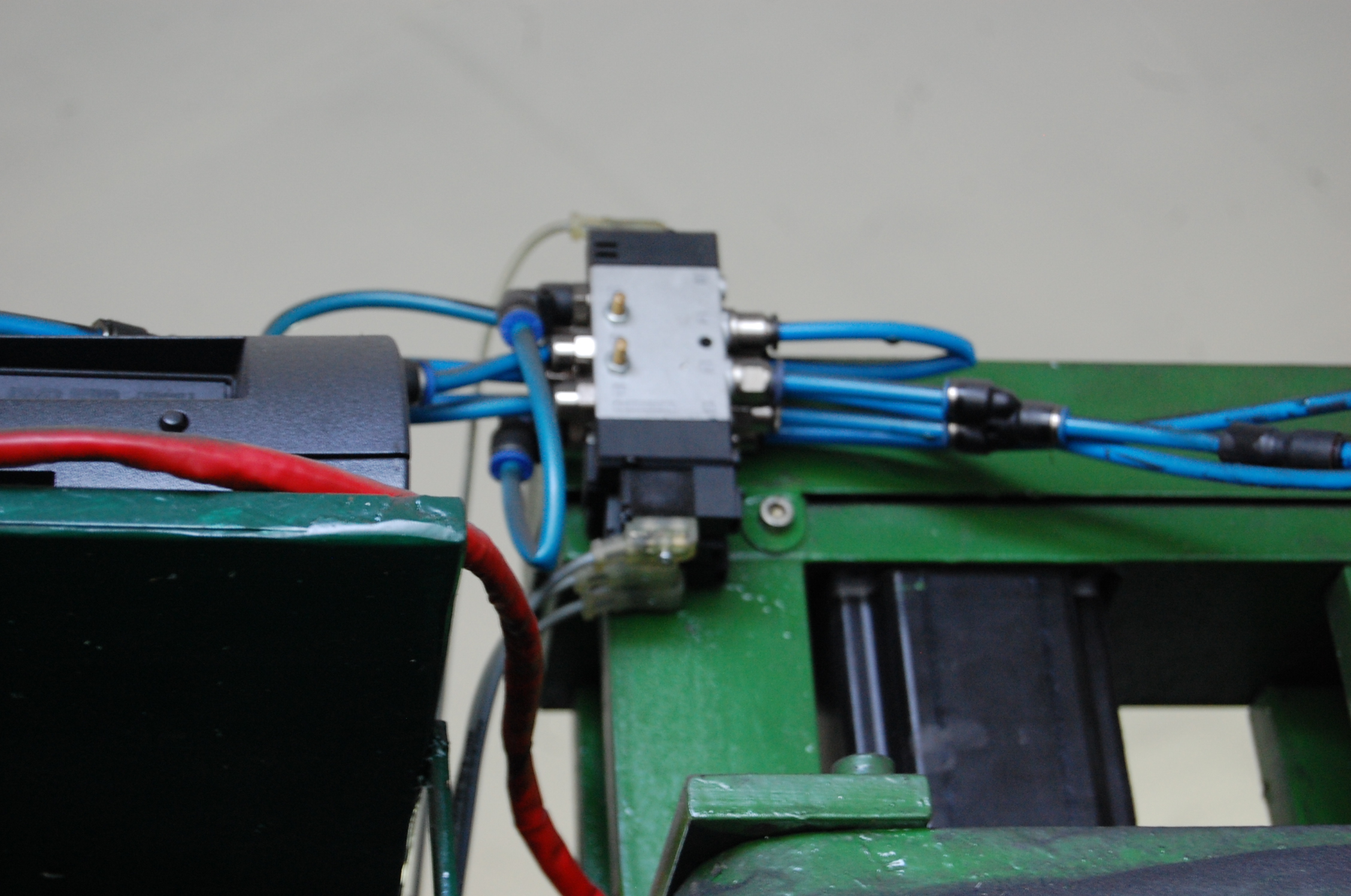

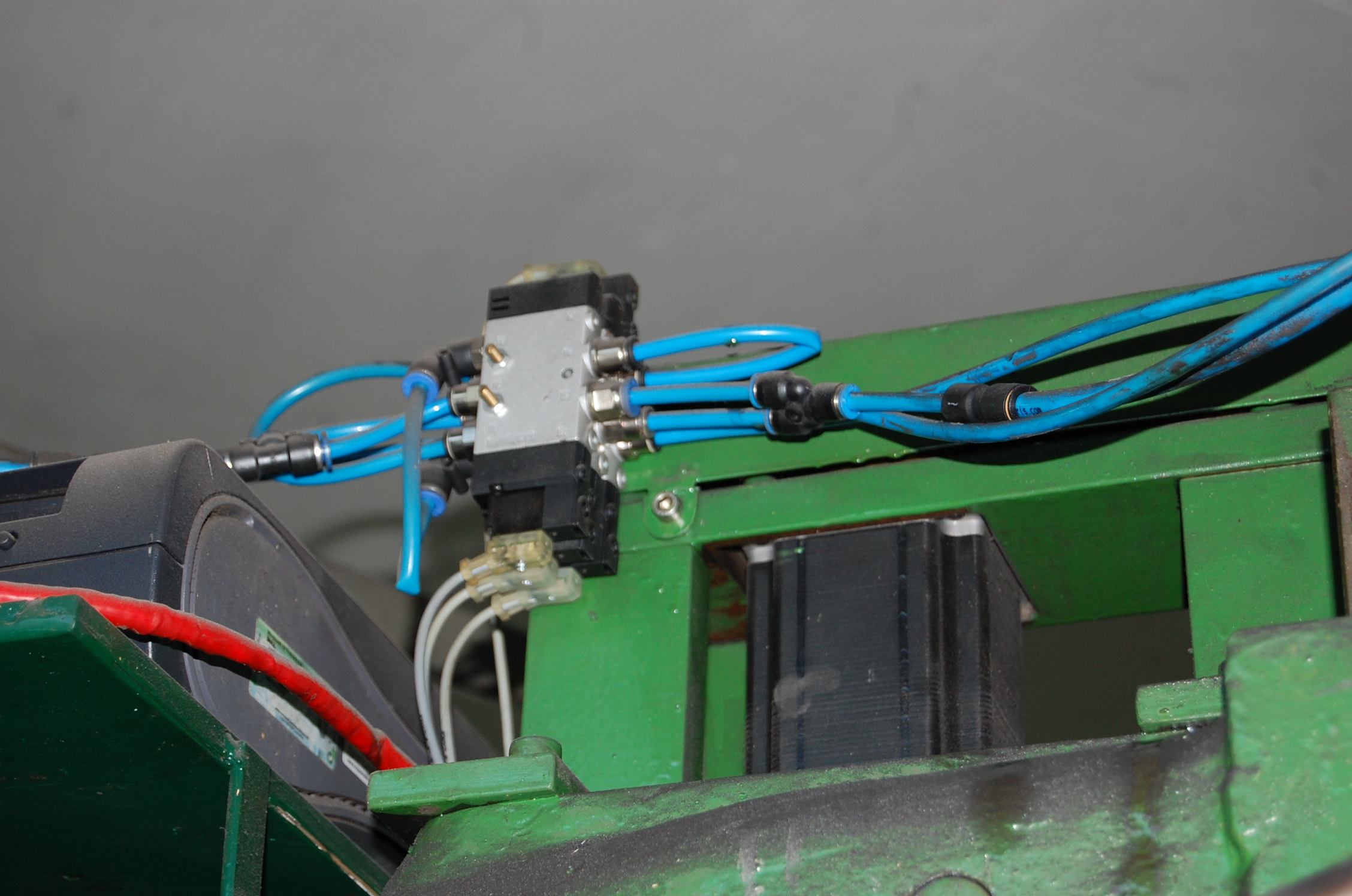

PS. Sterujesz samym powietrzem? Guzik realizuje wybor kierunku obrotow + wlaczenie samych obrotow?
Hooah!
Posty w temacie: 14
Posty: 16735
Post napisał: kamar » 07 lut 2011, 20:21
yoyer pisze:PS. Sterujesz samym powietrzem? Guzik realizuje wybor kierunku obrotow + wlaczenie samych obrotow?
Tak, za pomocą trzech elektrozaworów.

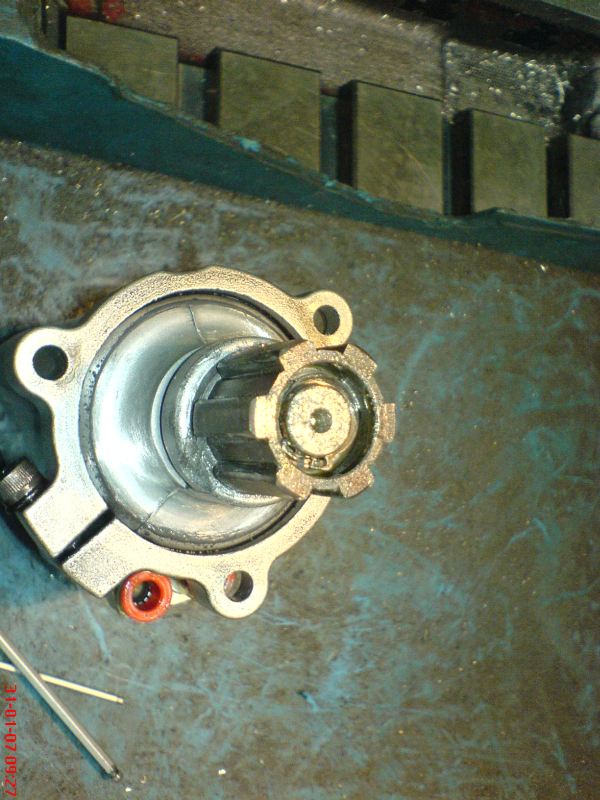

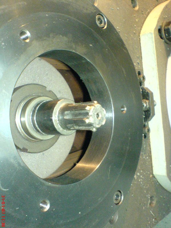

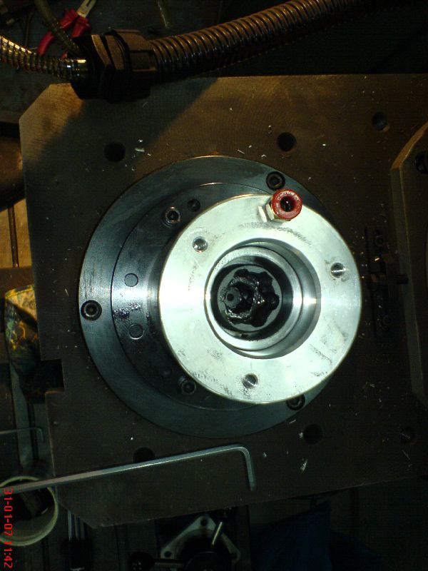

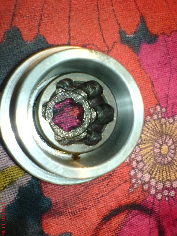

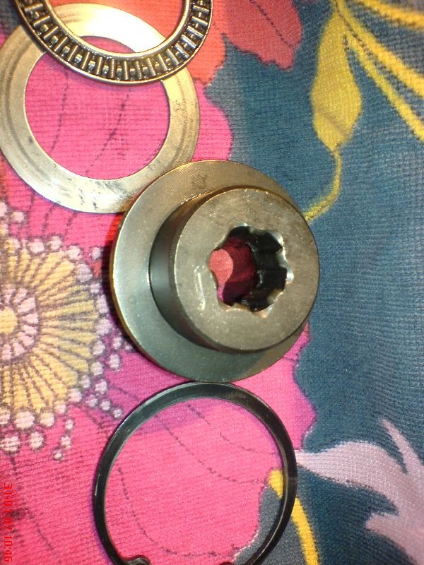

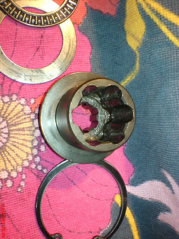

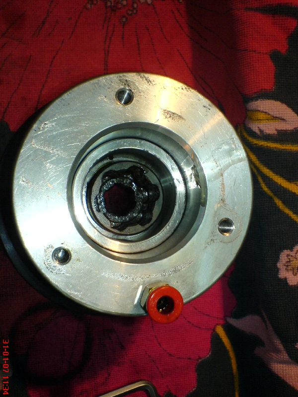

W firmie mamy jedna maszynę z tego typu mocowaniem zainstalowanym fabrycznie . Tam klucz jest zasprzeglany tylko w momencie zakręcania lub odkręcania . Maszyna chodzi kilka lat i tylko na początku rozleciało się sprzęgło bo to był jakiś odlew , zrobiliśmy nowe i od tego czasu tam nie zaglądaliśmy .
Ostatnio zmieniony 07 cze 2011, 22:40 przez skoti, łącznie zmieniany 1 raz.
Posty w temacie: 14
Posty: 16735
Post napisał: kamar » 07 cze 2011, 22:32
Też było w planach sprzęgło pneumatyczne, jak bedzie się sypał ale puki co, chodzi to mi sie nie chce. :)
