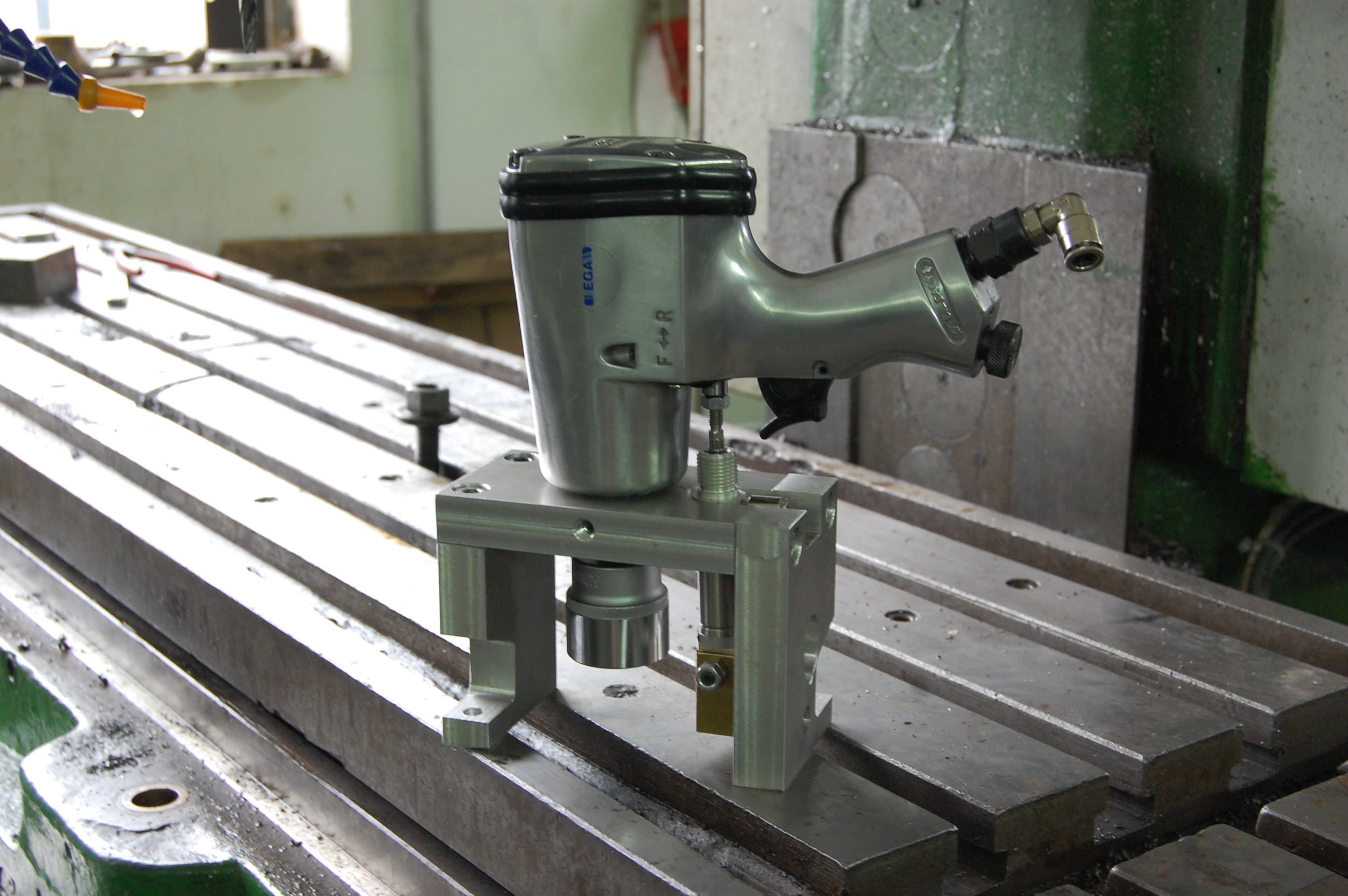

Żeby nie zaśmiecać wątku Kol. Komar1970, zakładam nowy z akcji uprzyjemnienia wymiany narzędzia w moim grzmocie.
W dniu dzisiejszym zakupiono klucz pneumatyczny :) Jedynym kryterium wyboru była łatwość podpięcia siłownika do zmiany kierunku.
Ponieważ bez powietrza główka klucza obraca sie b.lekko eksperymentalnie zamocuję ją na stałe, niech się kręci razem z wrzecionem. Uprości to całą konstrukcje a ile wytrzyma to sie zobaczy :)

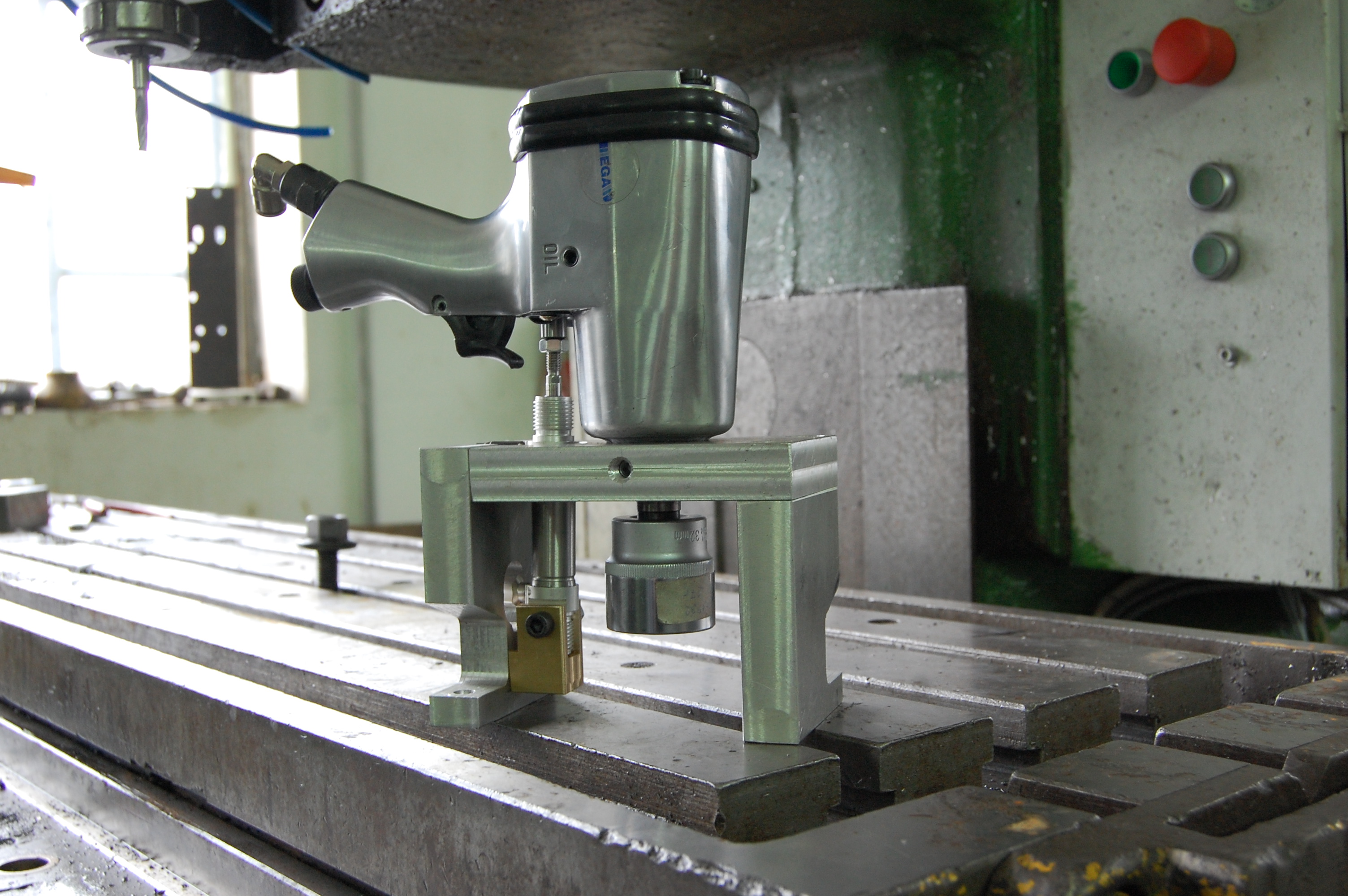

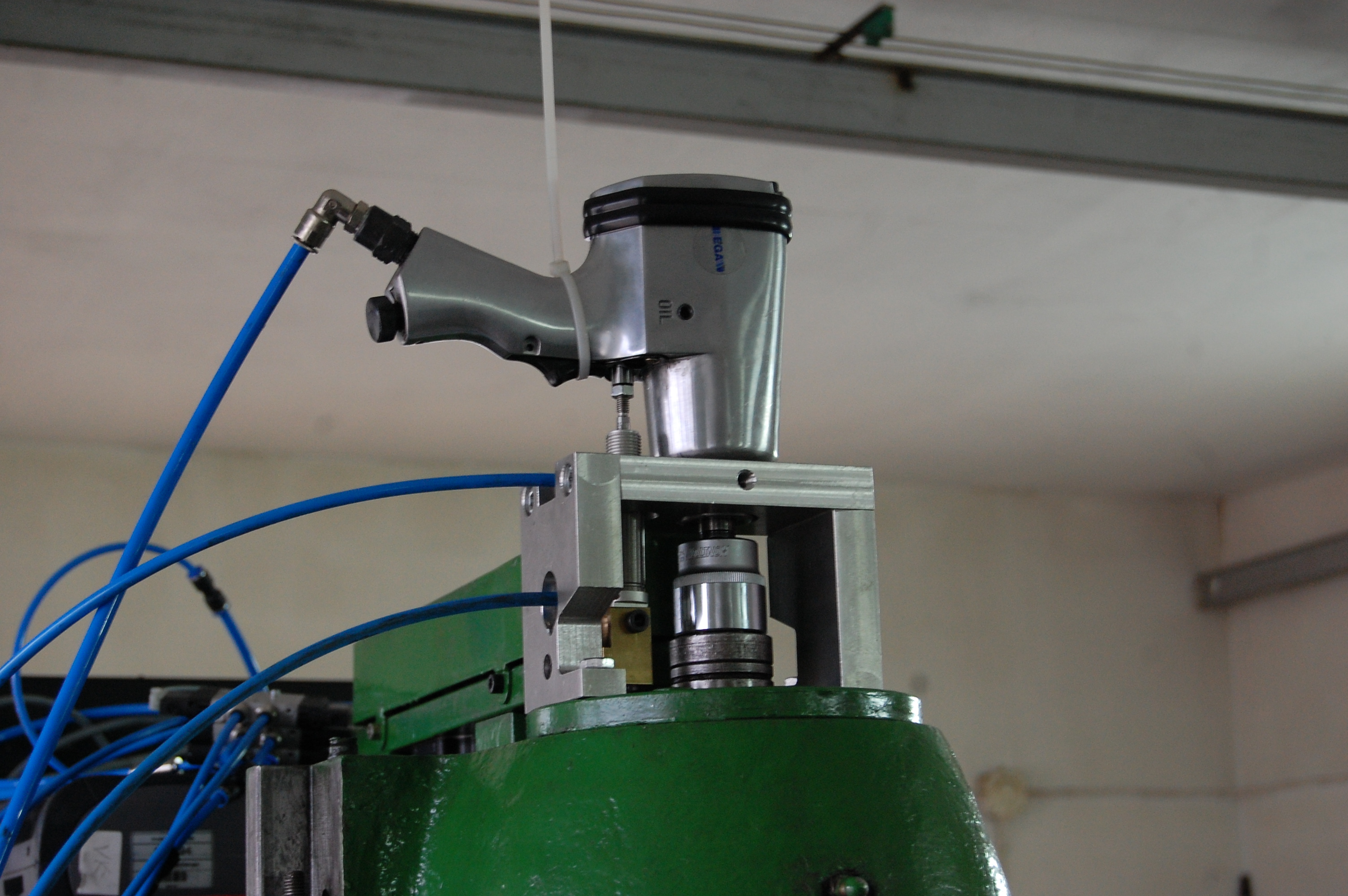

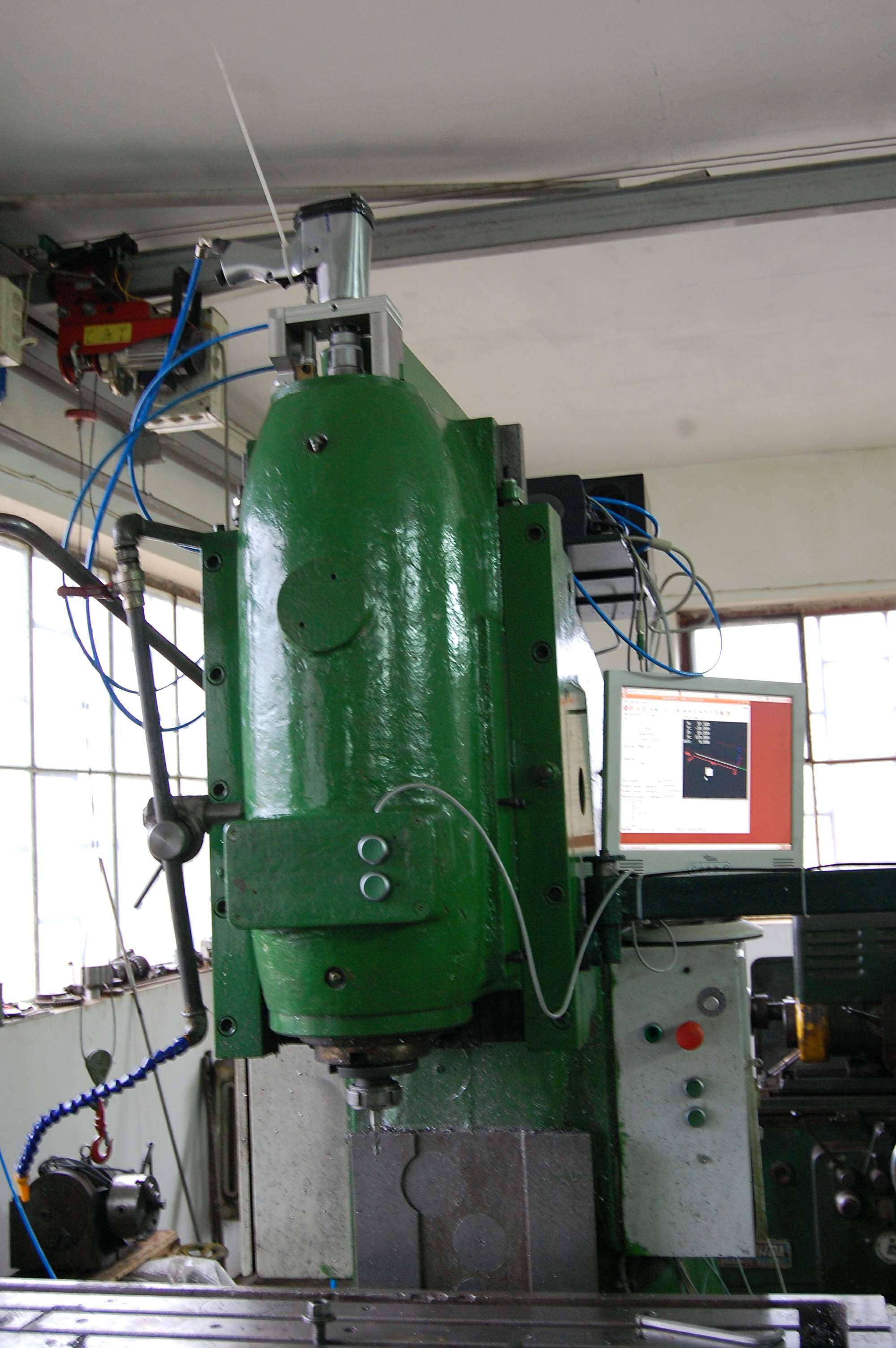

Post napisał: kamar » 05 lut 2011, 10:20
Ponieważ obiecałem ( w innym wątku https://www.cnc.info.pl/topics60/prosze ... t25404.htm ) do końca tygodnia zamontować urządzenie przedstawiłam stan na sobotę rano :)
Dziś kochani klienci nie przeszkadzają może uda sie zakończyć.
[ Dodano: 2011-02-05, 11:09 ]
ObrazekObrazek
Może jeszcze lekka prowizorka, ale działa BEZBŁĘDNIE.
W poniedzialek wstawimy filmik z wymiany. ( nie mam trzeciej ręki do kamery)
