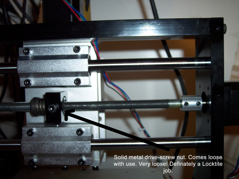

Rzeczywiście są zdjęcia jak zbudowany jest napęd stołu. Na amerykańskim forum znalazłem nawet zdjęcia jak rozwiązane jest kasowanie luzu nakrętki. Czy to jest dobre rozwiązanie z takim napędem czy lepiej zastosować nieruchomy wspornik silnika mocowany do ramy i nakrętkę mocować do stołu.

Ale po co komplikować? Masz klasyczny układ stołu maszyny z nieruchomą bramą odwrócony do góry nogami, dzięki czemu maszyna w spoczynku jest dużo krótsza i można oszczędzić na długich prowadnicach. Do tego masz wózki/łożyska cały czas pod frezem, więc odpada ryzyko uginania stołu, co znowu pozwala oszczędzić na mocniejszych/cięższych materiałach.
Taki sam układ jest bardzo często stosowany w osi Z i nic złego się nie dzieje, mimo że silnik podróżuje w dwóch (a przy ruchomej bramie trzech) osiach. Pierwszy przykład z brzegu to ploter do wszystkiego kolegi (któremu wielu pewnie zazdrości dzieła) Piotrjub.

Na forum jest mnóstwo informacji o stosowaniu odpowiedniego łożyska od strony napędowej. W chińczyku Sable 2015/2016 widać na zdjęciach że nie ma żadnego łożyska od strony silnika. jest tylko łożysko podtrzymujące z drugiej strony. Chińczyk poszedł na łatwiznę czy takie rozwiązania się stosuje?

Post napisał: syntetyczny » 24 sty 2011, 18:46
Chińczyk chciał zaoszczędzić z niewiadomego powodu na łożyskach.
[ Dodano: 2011-01-24, 18:53 ]
I tak być nie powinno z wielu powodów. Jest to zły przykład do naśladowania.

Post napisał: ezbig » 24 sty 2011, 19:52
Musisz zdecydować czy taniej jest założyć łożysko, czy narażać się na wymianę silnika za jakiś czas :)

Post napisał: KuchateK » 25 sty 2011, 02:36
Nie wnikając w chińczyki, bo tam pewnie dali byle co byle taniej :lol:
W tak małej maszynie śrubę można równie skutecznie zablokować wzdłużnie łożyskiem przy silniku jak i po drugiej stronie śruby. Wtedy, nawet przy braku podparcia śruby od strony silnika, łożysko w nim przenosi tylko normalne obciążenia poprzeczne. Biorąc pod uwagę, że rozpatrujemy miniaturową maszynę o polu 200x200mm do plastików nie wydaje mi się to problemem.

Post napisał: ezbig » 25 sty 2011, 09:31
W sumie nie jest powiedziane, że łożyska skośne muszą być po stronie napędowej. Mam śrubę kulową wraz z całym osprzętem i łożysko blokujące ruch wzdłużny nie jest tam po stronie napędowej (i nie jest to chińska myśl techniczna). Jeśli tak właśnie chińczyk to rozwiązał to faktycznie druga strona może od biedy i na osi silnika się oprzeć.

Post napisał: jaca200 » 25 sty 2011, 09:49
Załączam fotkę z amerykańskiego forum wraz z komentarzem użytkownika maszynyObrazek

Post napisał: ezbig » 25 sty 2011, 13:16
Myślę, że z drugiej strony mamy parę łożysk, takie rozwiązanie ujdzie w małej maszynie. Komentarz dotyczy luźnej, ale solidnej nakrętki, którą potraktowano klejem.
